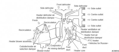

Принципиальный момент и он на фото - это то, что в салоне 26 градусов. Я выставляю желаемую 25С или даже 22 градуса как считает компьютер... но почему заслонка смешения горячего-холодного воздуха закрыта на 100% - т.е. в салон подается исключительно горячий воздух печки (температура антифриза у меня была 88 градусов, на фото нет, но поверьте на слово) без подмешивания холодного. Т.е. воздух из помещения ОД, который имеет температуру 25.6 идет через горячий радиатор печки, нагревается им и подается в салон. ПОЧЕМУ? ОД не отвечает на такие вопросы. Говорит, что все нормально. Японцам видней
Вот схема Что мы видим - что даже если и работает кондиционер, то климат берет воздух с помещения ОД, его охлаждает и т.к. заслонка закрыта на 100% - то весь воздух идет через радиатор печки, нагревается насколько это возможно и идет в салон.
Так быть не должно - это принципиальный момент. Вместо охлаждения на 1 градус мы получаем неконтролируемый нагрев на очень малой скорости вентилятора.
