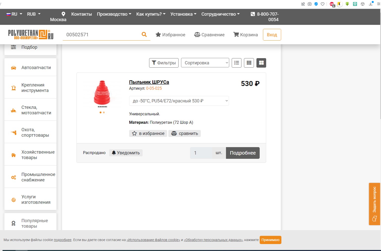

Ну не такие и копейки. 530 рублей. Но ходят реально долго. Один так 250 отходил.

Стоит 157 р. Не знаю что вы за 530 брали

Он и 5 лет назад стоил 450 рублей. Не знаю, что и где вы берете по 150 рублей. Может по этому и 3 года?

Магазин би би в Питере при заказе онлайн 157 р. Так в магазине 229)

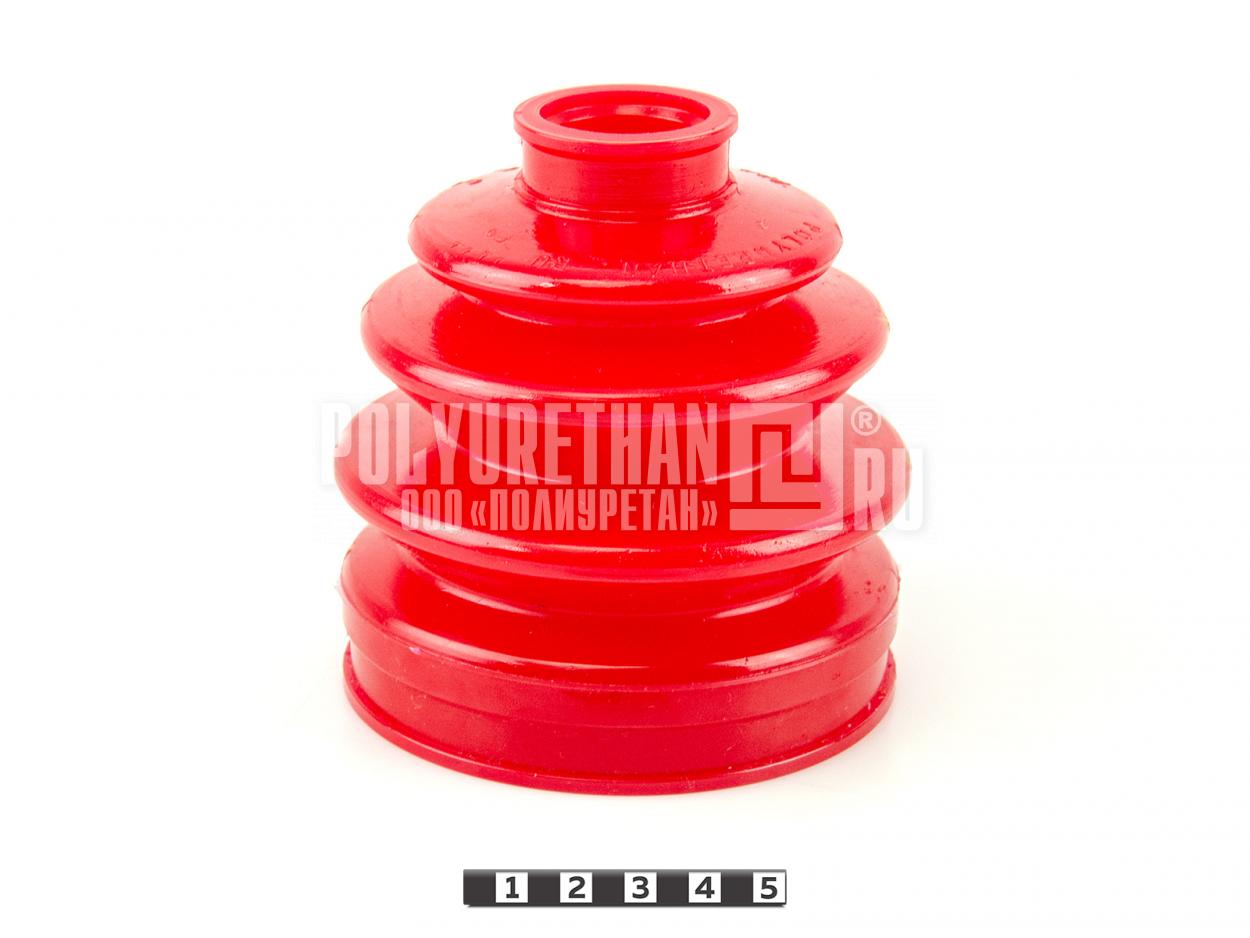

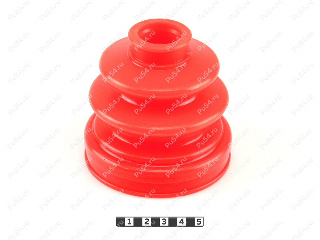

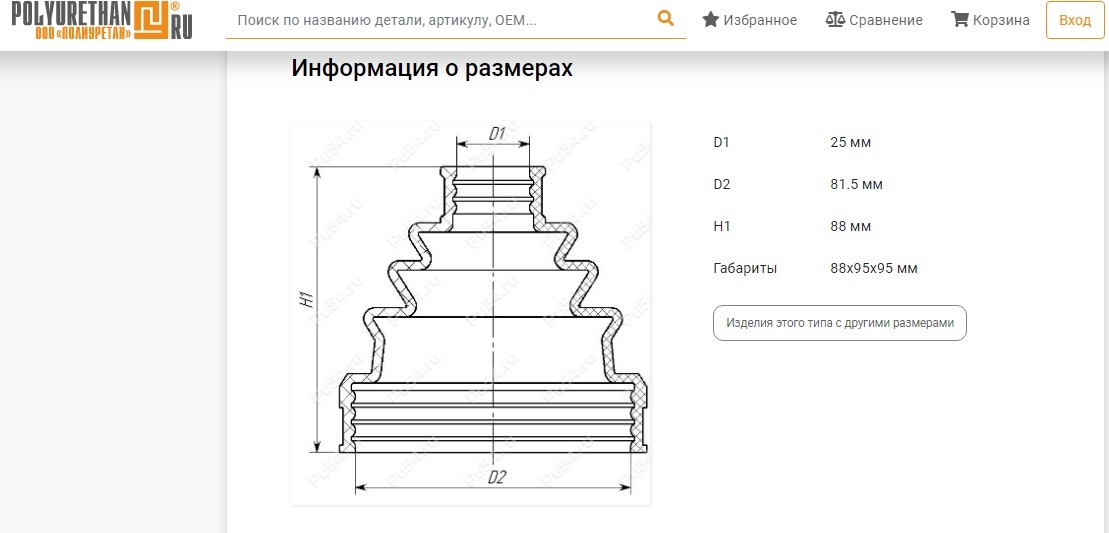

На 90 тыс порвался внутренний пыльник. Тему перечитал на два раза, но так и не нашел инфы по истинным размерам оригинального внутреннего пыльника. Одни пишут что на оригинале написано 28*95, логично предположить что это посадочные диаметры в мм. , но что то не верится . Другие пишут, что оригинал это пыльник с артикулом MR528709 у которого размер 29*85*110, другие ставят полиуритан 0-05-025 с размерами 21.5*86*110. Третьи MASUMA MFS-2042 c размерами 25*81*90 . Про Москвичевско - Нивовские варианты уж вообще молчу. Я конечно понимаю что при большом желании можно натянуть и утянуть все что угодно, благо материал пыльника эластичен, но все же хотелось бы докопаться до истины. На Пикапклубе кто то выкладывал замеры бу-шного внутреннего пыльника с L200 26*83*90 , что как мне кажется похоже на истину, но сомнения остались. Сам склоняюсь к продукции ООО "Полиуритан" красного цвета (красный до минус 50, оранжевый до минус 30), только не 0-05-025 а например 3-05-009 с размерами 26*83*105.

Что оранжевый, что красный ходят одинаково долго. Красный появился года 2 назад, а на рыжих уже по 5 лет катаем. И морозы были более -50. Я про "ПолиурЕтан".

По посадочным диаметрам пыльника инфа есть?

Инфы у нас нет. Просто ставим и катаем. И забываем про проблему. А что вам мешает самому сделать замеры? У вас шрус оригинальный, пыльник оригинальный. Вам и карты в руки.nsk-sergey писал(а): ↑ По посадочным диаметрам пыльника инфа есть?

В итоге поменял левый внутренний пыльник на полиуретан, с их каталожным номером 3-05-015 , от родного хрен отличишь, по посадочным местам встал в идеал. Смазки ушло 120-130 гр. Хомуты оставил старые, если их аккуратно снимать ничего с ними не будет. Выработки в стакане от «шариков» не обнаружил.
