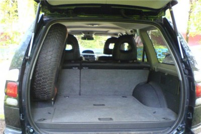

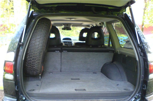

Возникла еще одна мысль подсмотренная на сайте установщиков - установка баллонов в багажнике над арками... посмотрю что да как - отпишусь...

А смысл?Возникла еще одна мысль подсмотренная на сайте установщиков - установка баллонов в багажнике над арками... посмотрю что да как - отпишусь...
Что запаска в багажнике, что баллоны.
Не лучше ли баллон вместо запаски, а запаску вот так?
Подробности почитать можно тутhttp://www.pajero4x4.ru/bbs/phpBB2/view ... 0%BA%D0%B0

А лучше ни запаски, ни балонов в багажнике... ИМХО беспонт когда так в багажнике запаска висит. Я уж лучше сделаю сварю (благо есть навыки) калитку, а балон вместо запаски...

Эдем дас зайне--каждому свое.alex_irk писал(а):А лучше ни запаски, ни балонов в багажнике... ИМХО беспонт когда так в багажнике запаска висит. Я уж лучше сделаю сварю (благо есть навыки) калитку, а балон вместо запаски...
Мне калитка мешала бы нормально эксплуатировать авто.
Да и чисто внешне не нравится ИМХО.

А нафиг вообще запаску по городу возить
я ее на балконе держу. А за город ехать-кинул в машину и все

не..., калиту надо ставить, за городом кому как? мне лично именно багажник за городом и нужен, а иначе мпс и не нужен)
