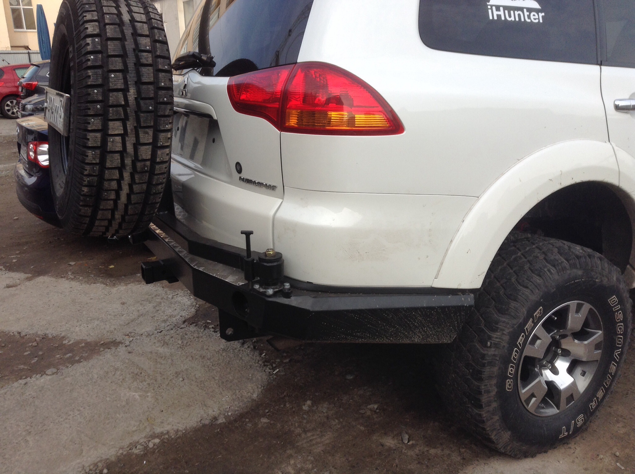

Re: Задний силовой бампер NMPS

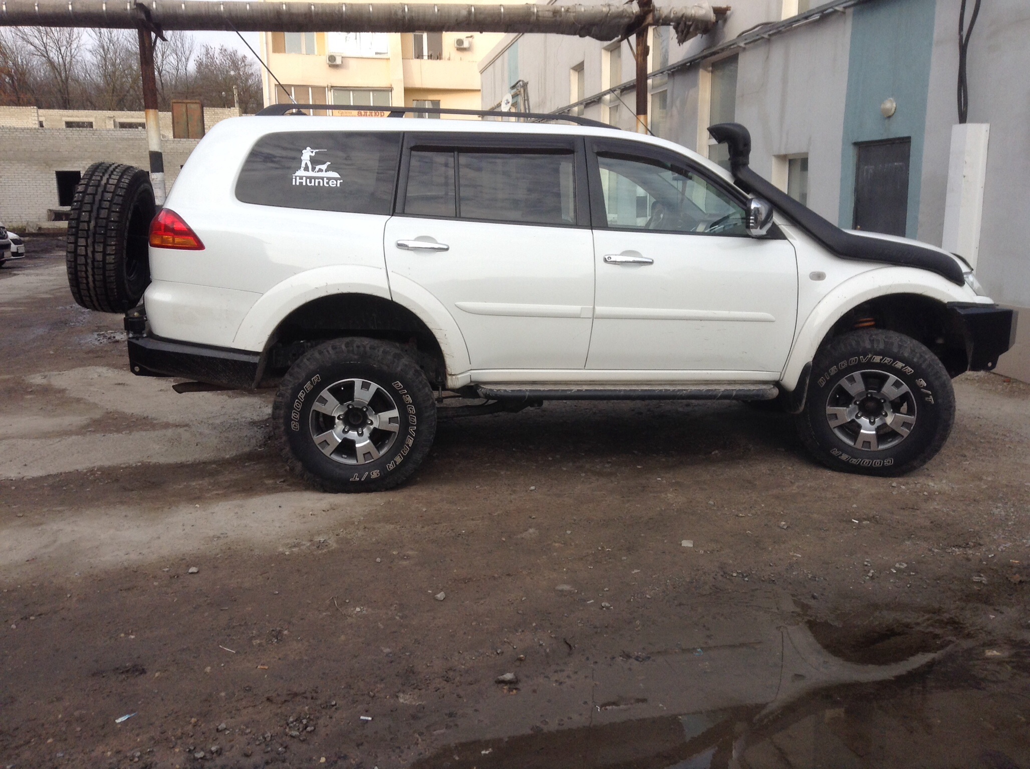

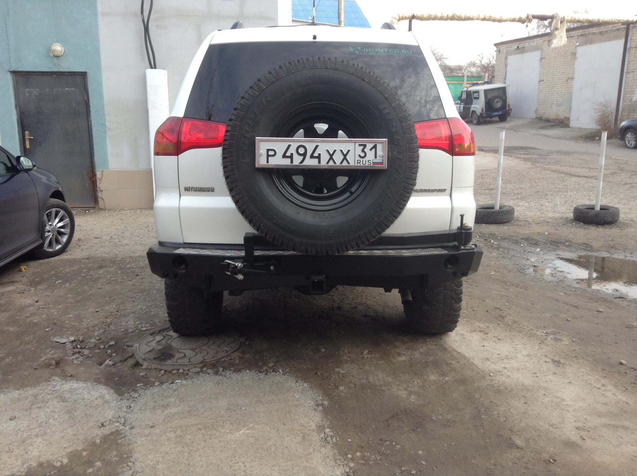

поставил зад, оКуЕТь получилось, так машина лучше ехать стала, подзагрузилась трохи

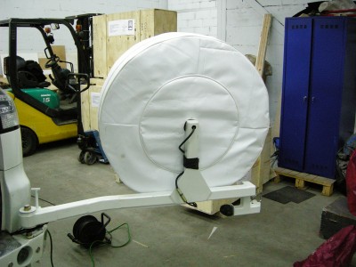

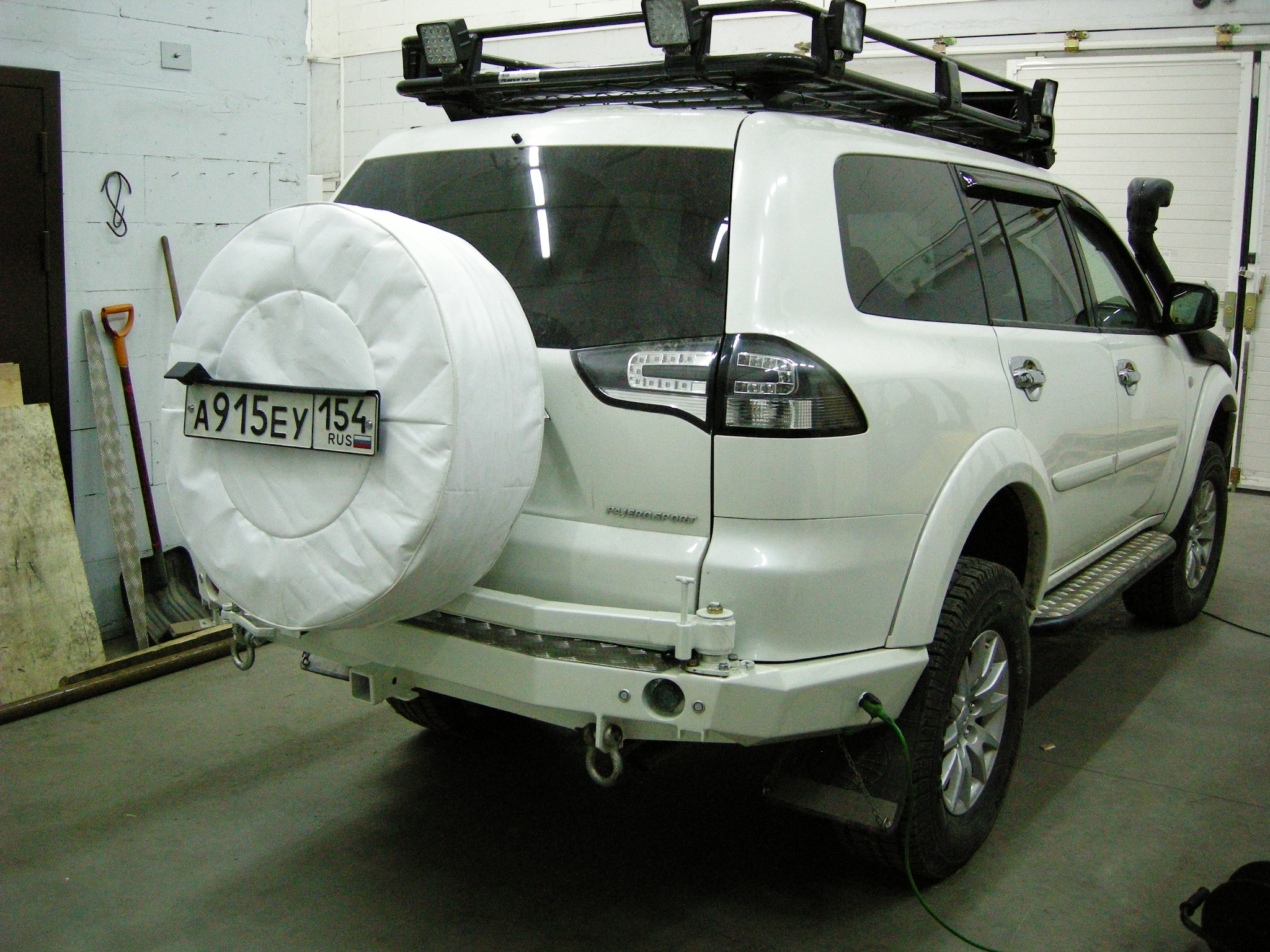

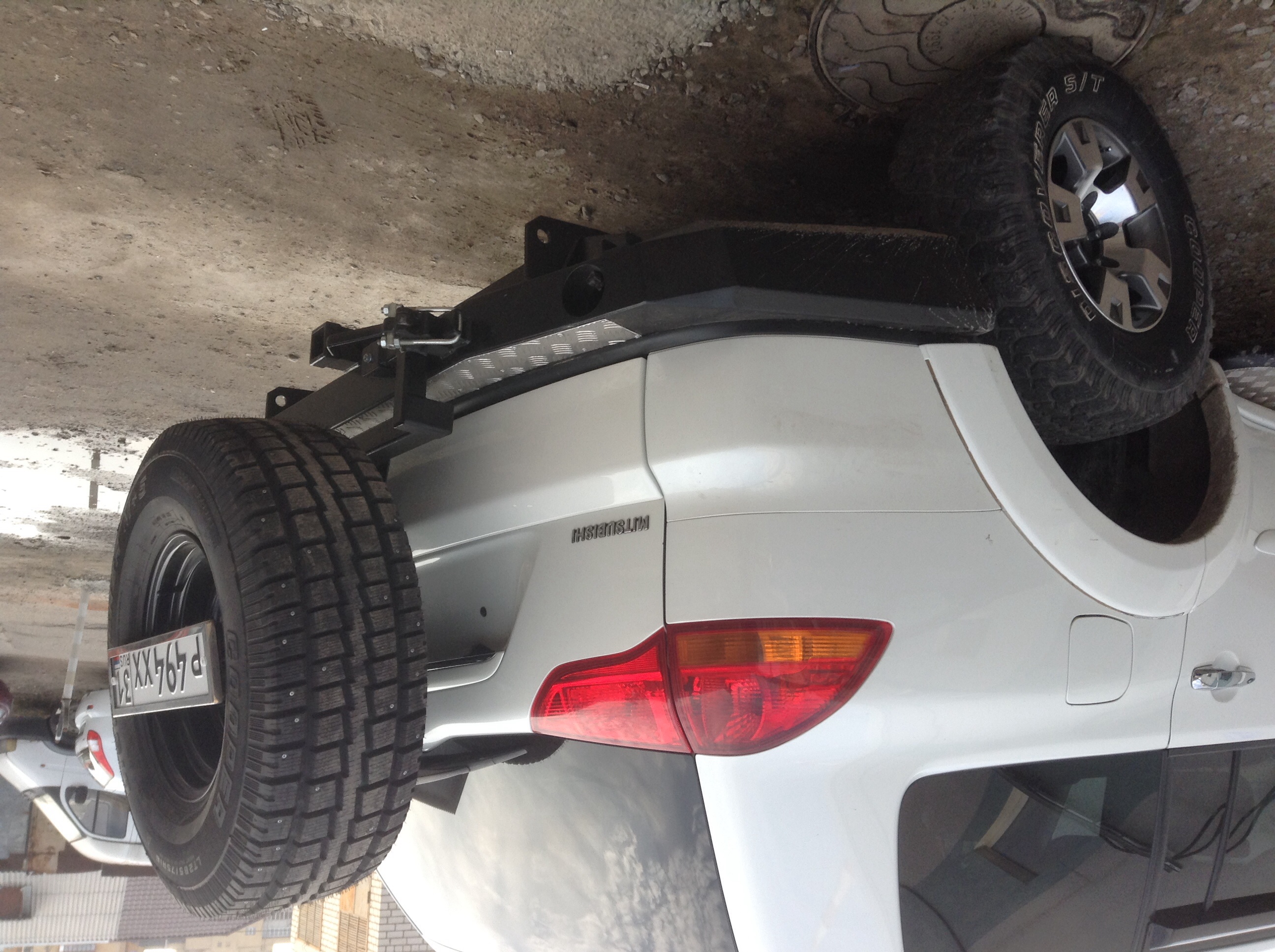

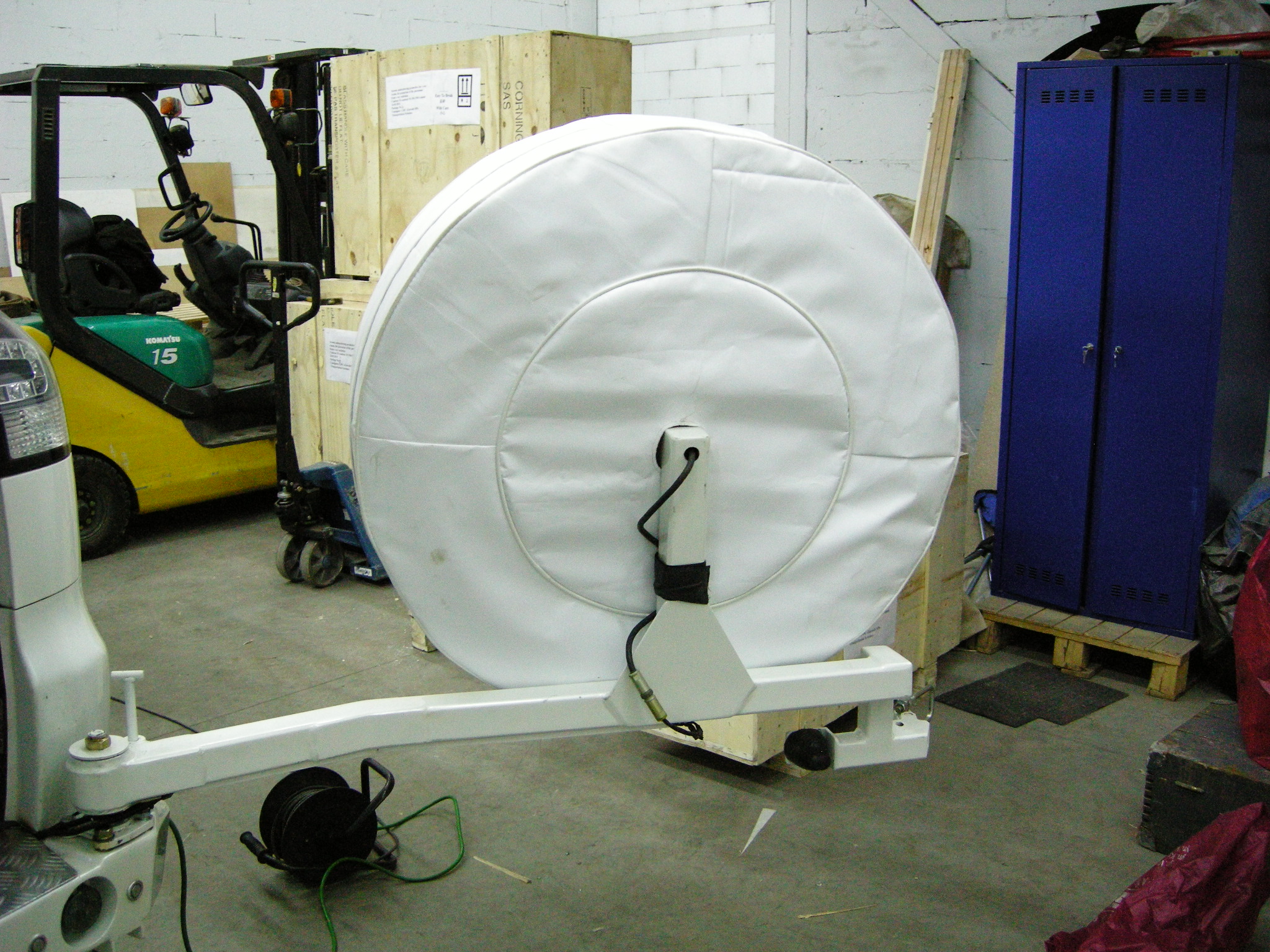

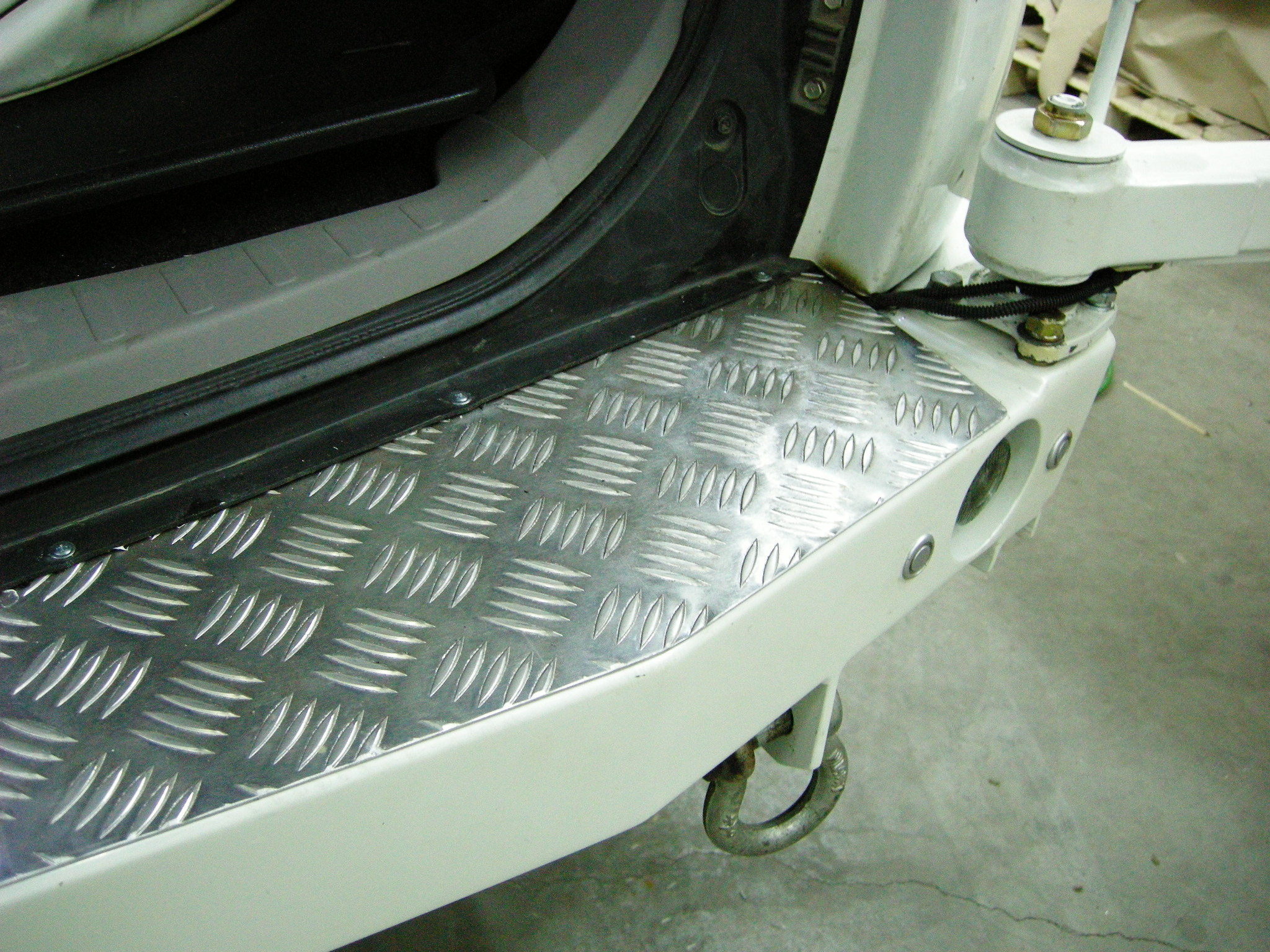

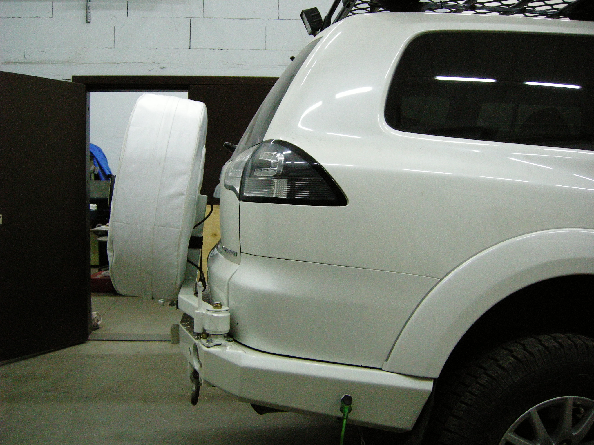

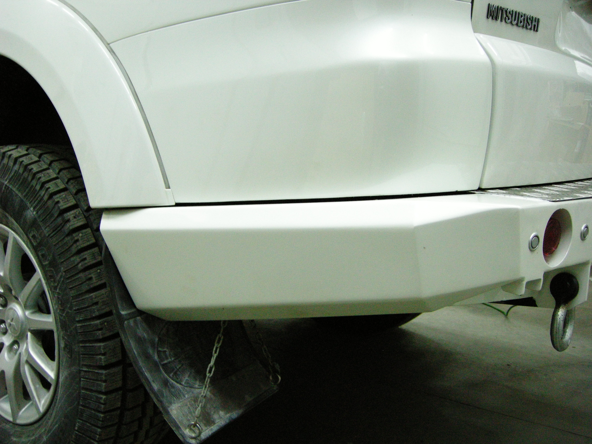

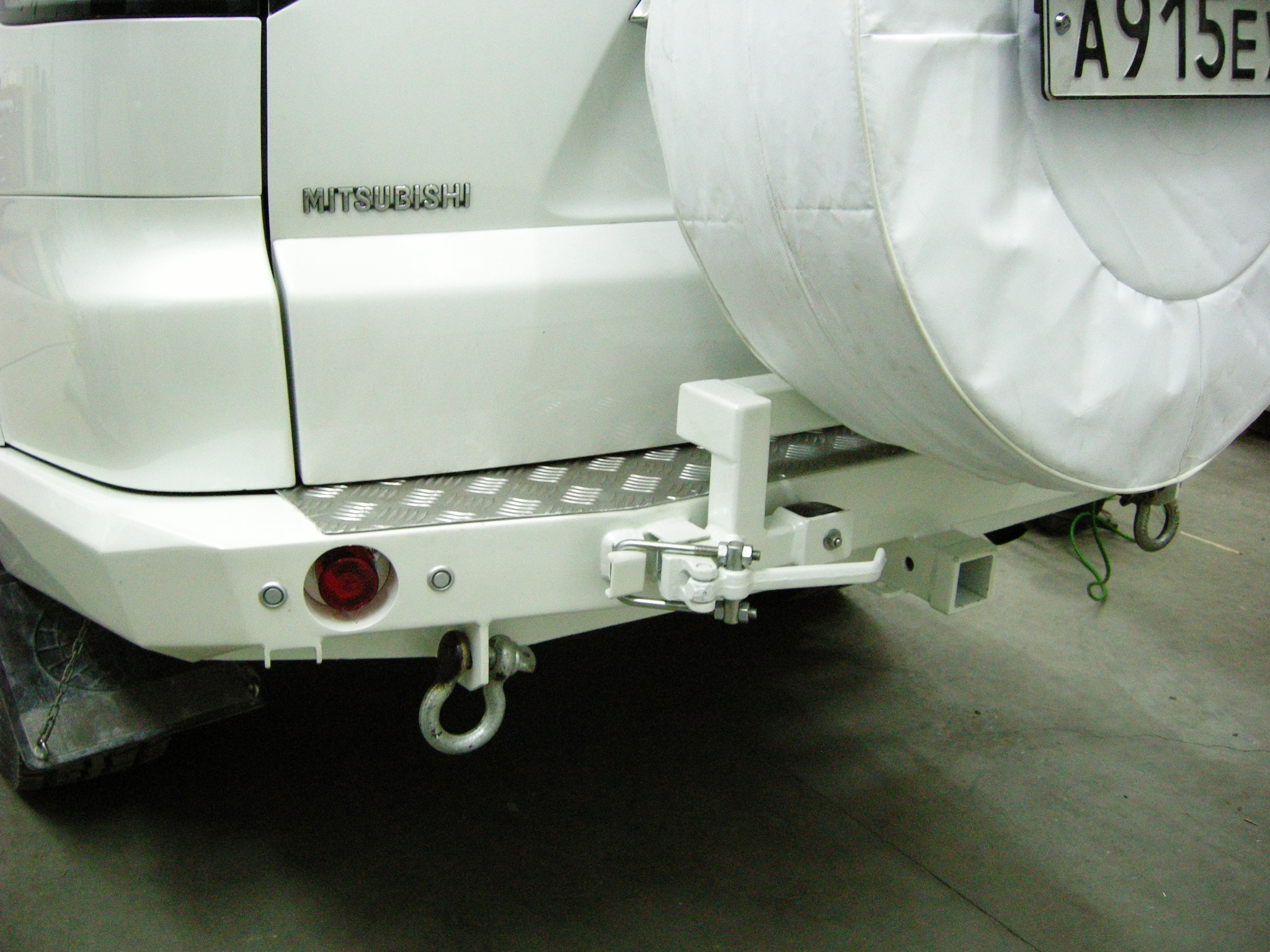

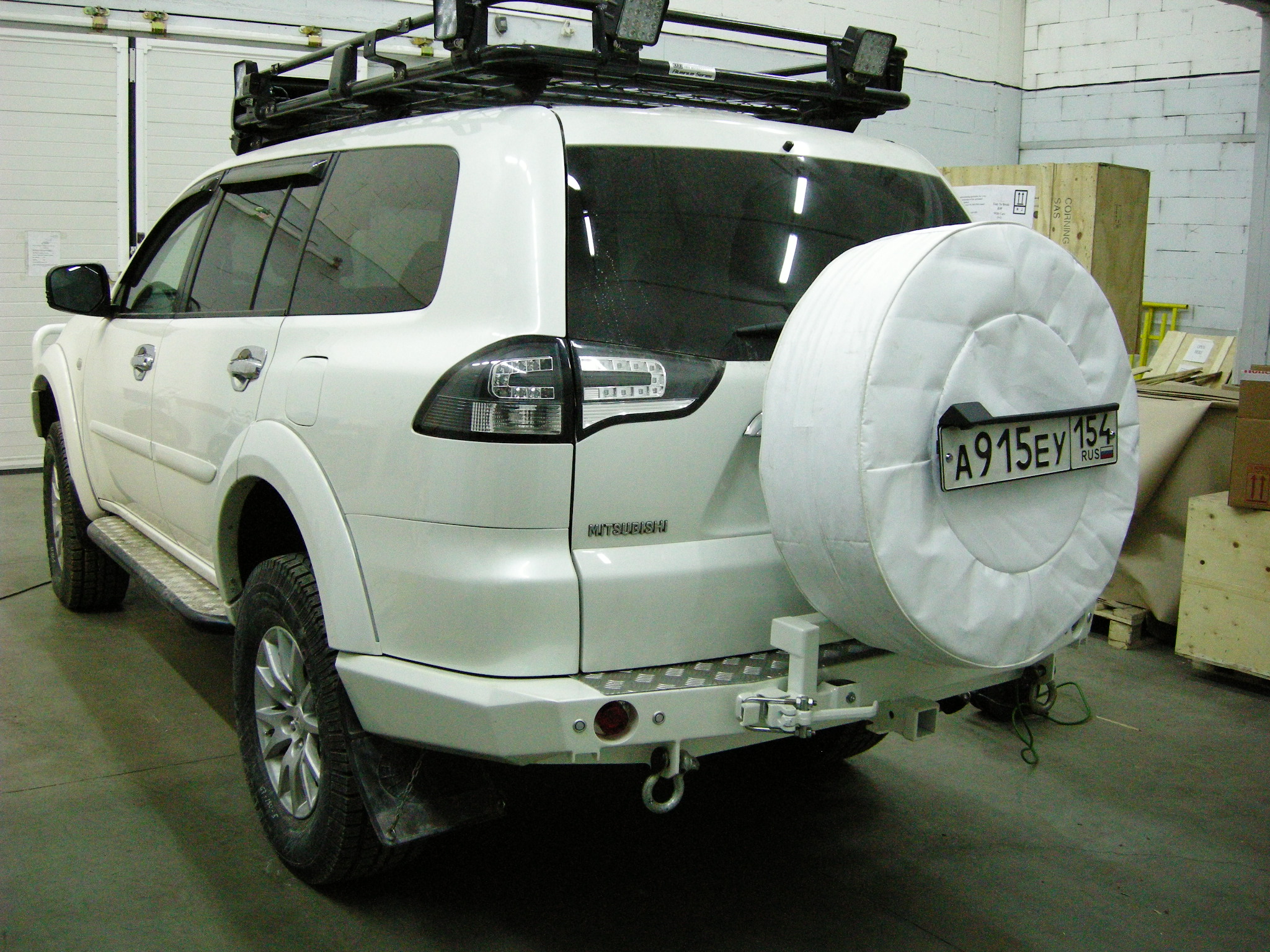

Оживлю тему
Новосибирского красивого "самовара" (см.стр. 4 темы) хватило на два года
Пошли трещины в месте крепления калитки к бамперу.
Спасибо Саше, в этот раз не отказал, как два года назад
Но поставить бампер, с учётом того что пластик отпилен два года назад, и совсем не так, как рекомендует Александр, было достаточно сложно. Но удалось.
Бампер и калитка, конечно, в цвет машины
Фотографии ниже.
А теперь немного занудства.
Кому много дано, с того и спрос особый...
1. Комплектовать бампер и пороги (пороги также Сашины, на фотографиях видно) крепежом с маркировкой 4.8 и не прикладывать гроверов, на мой взгляд, неправильно.
2. Неправильно, что торцы труб порогов открыты, попавшая туда вода и грязь останется в трубах навсегда, со всеми вытекающими последствиями.
3. Крепление калитки к бамперу болтами 10х1.5 с маркировкой 4.8 и без гроверов это очень нехорошо. Поставил болты 8.8 с гроверами. Наклон запаски вперёд очень маленький, смотрится не красиво (гламур, это наше всё
), подложил шайбы 2.0 мм под задние болты площадки с осью калитки, что увеличило наклон всей калитки вперёд на 3 см.
4. Крепление запаски к калитке, я просто не понял, почему нельзя было использовать штатные паджеровские шпильки 12х1.5? Они в экзисте стоят по 50 рублей штука и к ним штатные гайки от крепления колес подходят, и ключ один. Вроде все и не очень принципиально, но зачем создавать дополнительные неудобства клиенту. Сейчас в площадку вварены шпильки 12х1.25…
Не стал приклёпывать рифлёный алюминий (ни к чему дополнительные очаги электрохимической коррозии), приклеил герметиком на базе МС-полимеров (саудасил 270),
Боялся за датчики парктроников, уж больно близко они друг от друга, но немного повертев датчики в гнездах добился, чтобы они друг друга не подсвечивали.
От старого бампера осталась только площадка для номера с камерой и подсветкой.
А вообще спасибо огромное Александру.
Фотографии ниже.

Константин..., придется и мне " позанудствовать":К.Резник писал(а):Оживлю тему![]()
Новосибирского красивого "самовара" (см.стр. 4 темы) хватило на два года![]()
Спасибо Саше, в этот раз не отказал, как два года назад.
Фотографии ниже.
3. Крепление калитки к бамперу болтами 10х1.5 с маркировкой 4.8 и без гроверов это очень нехорошо. Поставил болты 8.8 с гроверами. Наклон запаски вперёд очень маленький, смотрится не красиво (гламур, это наше всё), подложил шайбы 2.0 мм под задние болты площадки с осью калитки, что увеличило наклон всей калитки вперёд на 3 см.
1) гроверы,доступные- полное УГ! в процессе использования имеют тенденция выкрашиваться и выпадать.....если Вам удалось найти "старорежимные" советские гроверы с должной термообработкой,то рад за Вас.
2) метизы все " чина-мейд",посему,что у них на шляпке болта написано-никому не извесно,НО!!!! кмк лучше иметь сырой болт ,который вытянется,чем каленый ,который лопнет.
3) заглушки на порогах:= НАХРЕН не нужны,ибо,через возможные микрощели вода с песком затечет,а обратно не вытечет( я отталкиваюсь от прецедентов,а не от теории)
Заваривать торцы наглушмень- тоже не вариант,бо "точка росы" и будет скапливаться конденсат......кмк: открытые торцы= надежное проветривание и при мойке всегда можно в порог кёрхер вставить и выдуть лишнюю грязь.
4) наклон З.К .к кузову имеет наклон около 5 гр.....ну ,сорри ,тут дело вкуса,кмк считаю,что лучше завалено на кухов,чем строго вертикально вверх( не было четкого ТЗ)
5)шпильки колесные =м 12х1.25 по умолчанию,т.к. возможные "сикретки" легкодоступны,в отличие от м12х1.5
И главное:
Константин,вы так все правильно расписали.....Только нахрена подняли бампер под срез 5-ой двери?????????Б\у задний бампер стоит в базарный день 3000 рублей...
Имхо проще было( и дешевле) выкинуть остатки от колхозной инсталляции и поставвить всё по уму.....А не пересверливать бампер,пытаясь его поднять....имейте ввиду,что если (при вашей инсталляции,кто то въедит в пердак,то возможно ,не возможно будет открыть 5-ю дверь открытыть из за деформации.
.....Поверьте,я не глумлюсь,ибо каждый бампер ваяю" как себе"....но Ваши "инсталляторы",походу нихрена мышей не ловят ))))

А что за розетка справа?К.Резник писал(а):Оживлю тему![]()
Фотографии ниже.
BFG 37". Защита 3мм, Power inverter 1500w, Доп бак 65л, SAFARI snorkel ss660hf, перед DWM 10,0, зад Стократ 9,5,лифт подвески 2",боди 40мм. ГП 4,636 Грязный, иногда черный. Для души!
- МШУ
- Сообщения: 28930
- Откуда: Moscow
- Благодарил (а): 91 раз
- Поблагодарили: 515 раз
Блин,не помню...по ТЗ был задан тока диаметр дырко...кажись либо под заправочный порт ГБО либо под автономку.Пыж81 писал(а): А что за розетка справа?
- Пыж81
- Сообщения: 803
- Зарегистрирован: 06 апр 2011, 11:00
- Мой автомобиль(и):: MPS New
- Откуда: www.krym4x4.com
- Благодарил (а): 47 раз
- Поблагодарили: 29 раз
У него же дизель...
- МШУ
- Сообщения: 28930
- Откуда: Moscow
Знать под автономку....если принципиального ,могу почту в корзине порыть,но кмк лучше Константина спросить.)))Пыж81 писал(а):У него же дизель...
