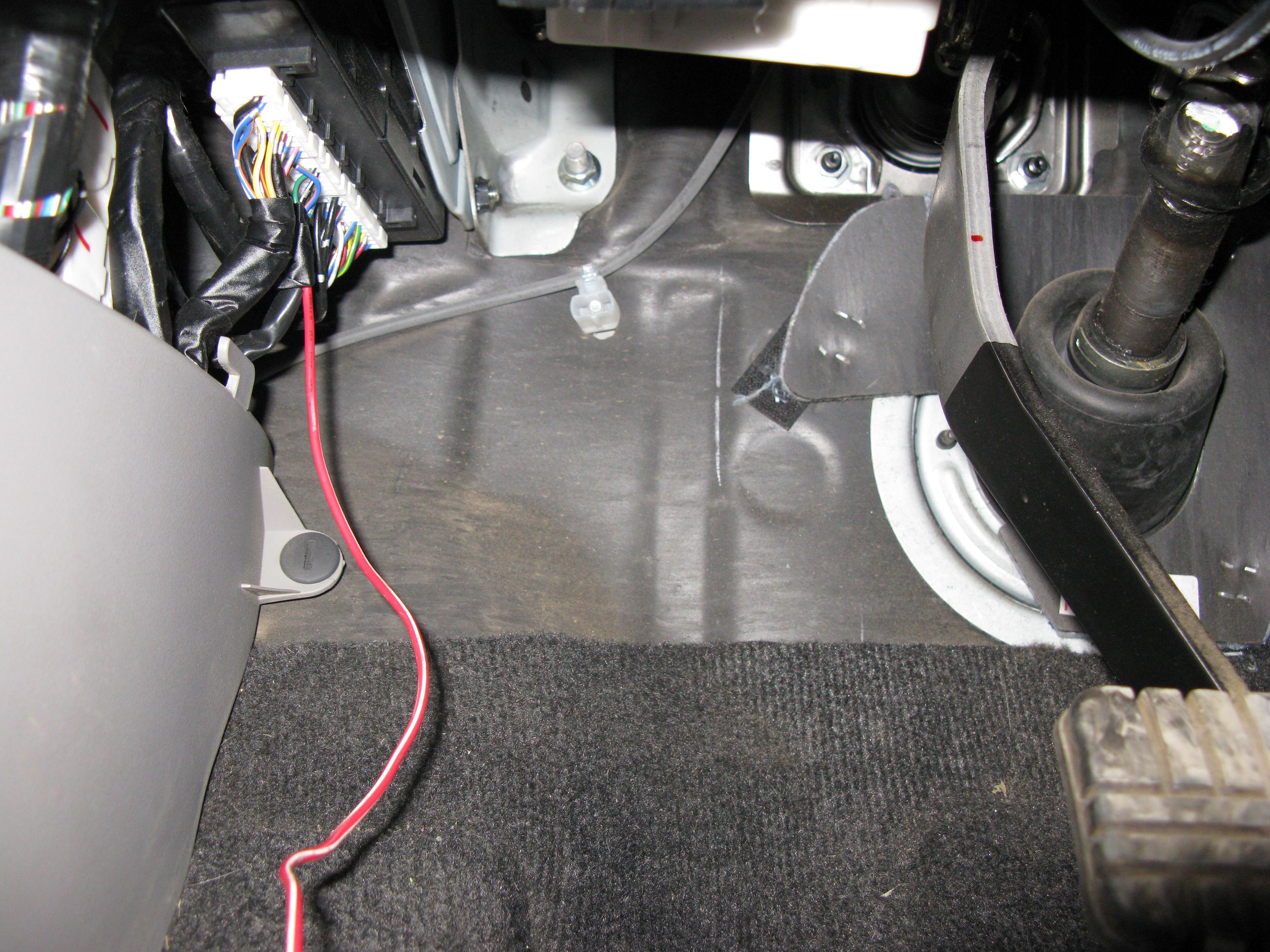

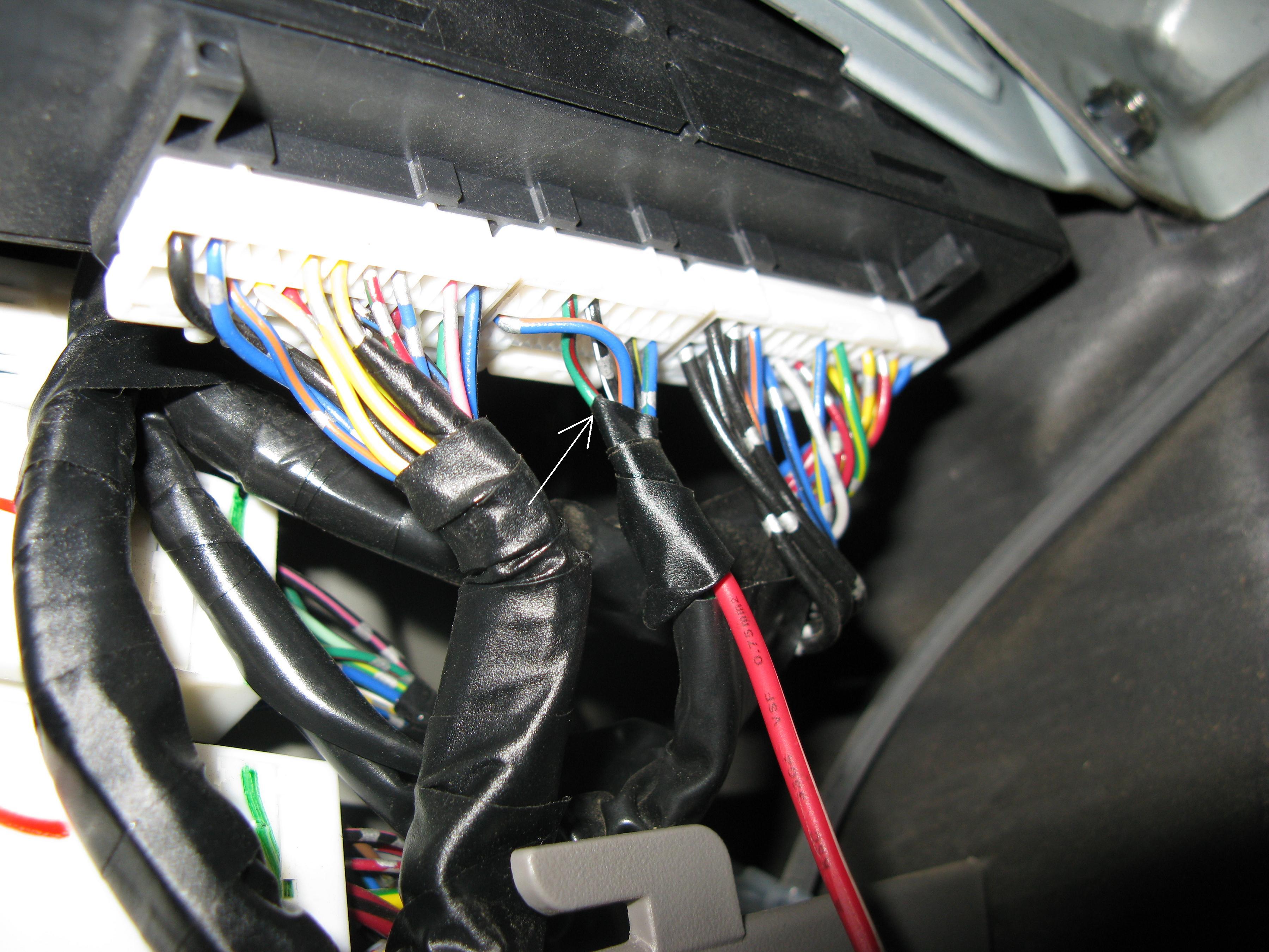

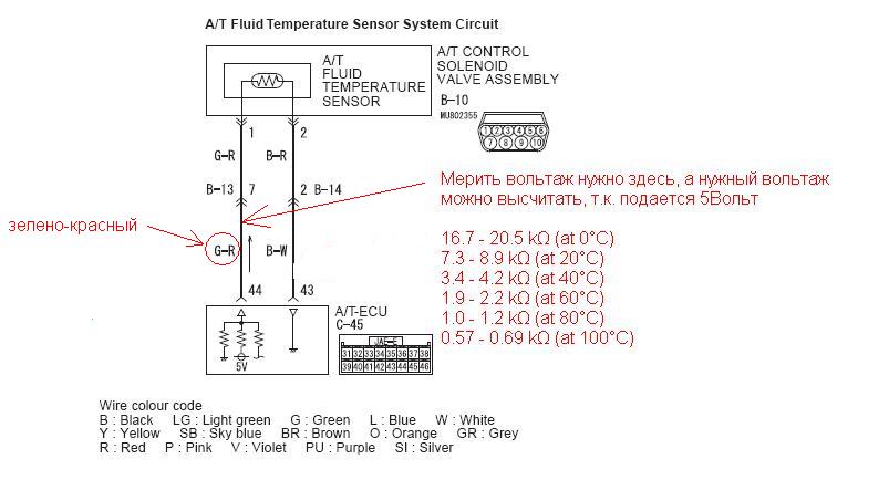

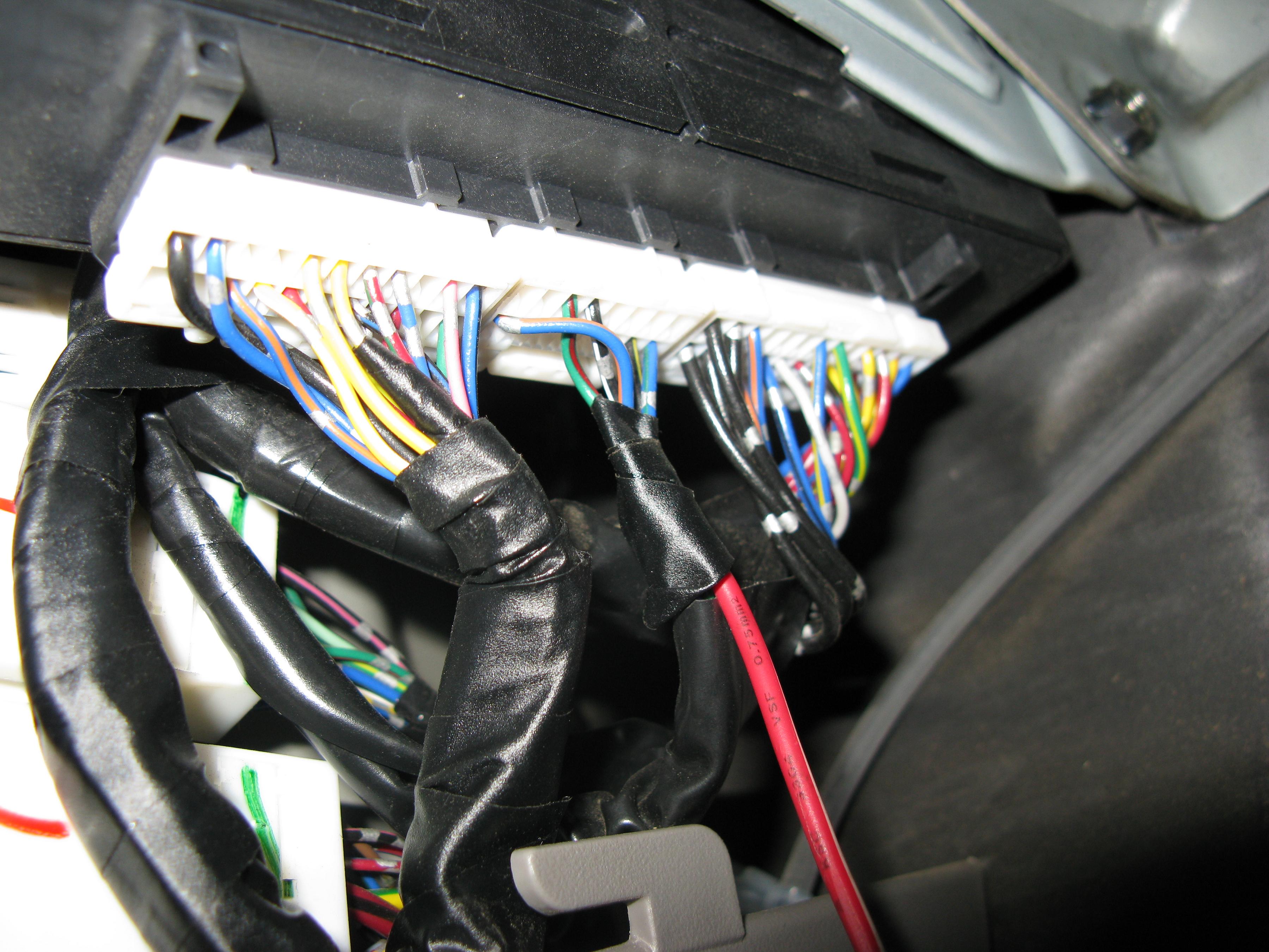

Как померить вольтаж на 44 контакте АТ-ECU...
Находим сперва само АТ-ЕЦУ - от него отходит провод, посредством которого я сам когда-то мерил напругу
Получается что нам нужена средняя колодка этого комппьютера
Нам нужен зеленый провод с красной полосой, при увеличении фотографии его хорошо видно.

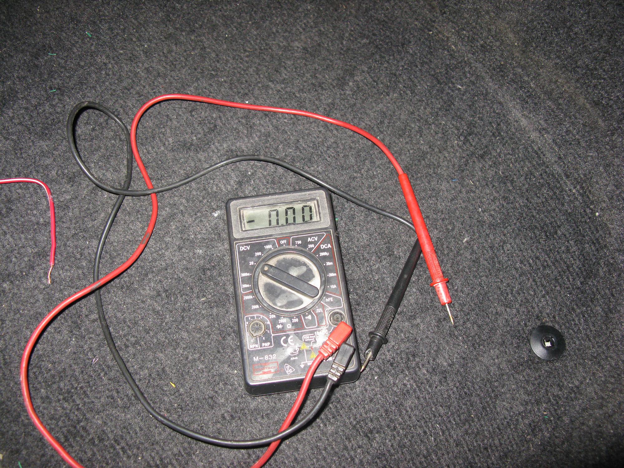

Вот теория А вот прибор, которым я измерял. Прибор нужен точный, чтобы показывал сотые доли Вольта, т.к. даже сотая доля вольта - это десяток градусов...
Массу я брал с колодки диагностики - там у меня мультик подключен, но можно массу взять и с любой гайки поблизости.

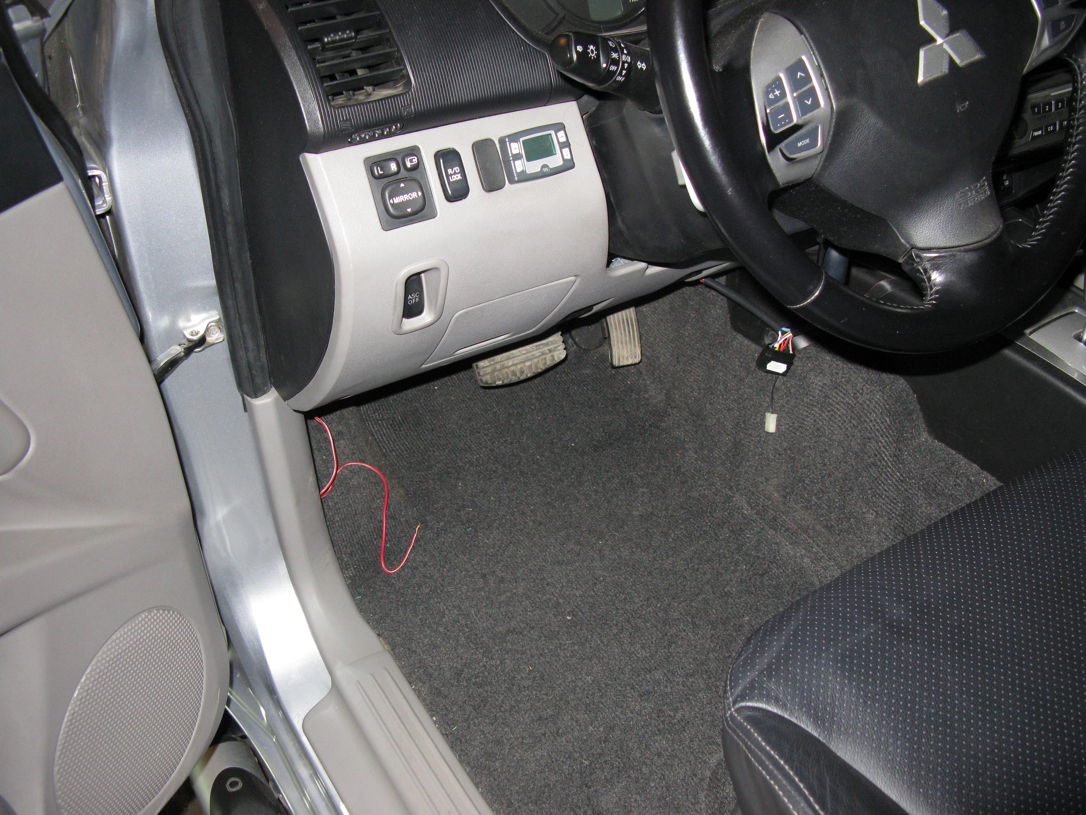

Вывести все на постоянку и бросить измерительный прибор в углубление ручки раздатки - там как раз есть место при использовании режима 4Н
Вавилу, на перевалы пока поедут без радиатора.

Re: дополнительный радиатор АКПП
Получается что нам нужна средняя колодка этого компьютера
Napic, колодку нашёл, правда у меня провод зелёный с чёрной полосой, прям как в "Бездне" с Уиллесом, в темноте плохо различимо, даже с фонариком
Но у тебя измерительный провод воткнут в соседнее гнездо, так и надо?
И последнее, у меня японский мультиметр, он позволяет мерить сразу сопротивление в килоОмах . Тогда ничего не нужно пересчитывать?
Про какое соседнее гнездо ты говоришь? Измерительного прибора? - так я напряжение меряю, оно постоянное до +5 Вольт предел. Если измерять силу тока, то нужно в соседнее...К.Резник писал(а): Napic, колодку нашёл, правда у меня провод зелёный с чёрной полосой, прям как в "Бездне" с Уиллесом, в темноте плохо различимо, даже с фонариком.
Сопротивление лучше измерять не стоит. Лучше все таки Вольтаж мерить. Поясню почему
1) АТ ЕКУ оперирует только вольтажем.
2) Мы подключаемся параллельно к штатному измерителю и чтобы не вносить погрешность в измерения собственно сопротивлением самого прибора - надо мерить в Вольтах!
Вообщем, измеряй в Вольтах, потом сравним твои данные с моими. Возможно я тоже скоро поеду в сторону Казахстана...

Про напряжение и сопротивление всё понял, вечером буду подключаться
Про соседнее гнездо я имел ввиду следующее: у тебя на фотографии плюсовой провод тестера воткнут в соседнее гнездо колодки рядом с зелёно-красным (зелёно-чёрным у меня) проводом. Так как зрение неважное, вот и сомневаюсь

Красный провод прикручен у меня к зеленому проводу с красной полосойК.Резник писал(а):тестера воткнут в соседнее гнездо колодки рядом с зелёно-красным (зелёно-чёрным у меня) проводом.
Просто увеличь изображение - оно очень подробное

Вчера вечером подключил. У меня на том месте где у тебя зелёный провод с красной полосой, зелёный с чёрной полосой. так что всем заинтересованным, лучше ориентироваться по местоположению провода, а не цвету
Оголил участок и прикрутил проводок от тестера, лучше бы специальной колодочкой, но под рукой не оказалось. Напряжение на холодном двигателе (25 С) - 3.86 V. Работает
