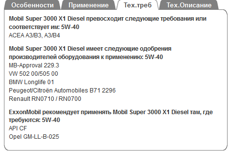

Re: Моторное масло для 4М41
Значит все дороги ведут к Мобил? Очень всё запутанно как-то! По API - это чисто дизельное масло, по ACEA - это универсальное. Пойди разберись!!!
Официальный ответ по поводу значения TBN в масле Mobil Super 3000 X1 Diesel:
"Добрый день,
Типичное значение : 10,1 mgKOH/g по методу ASTM D2896
С уважением,
Михаил Федотов
ExxonMobil Business Support Center Czechia s.r.o., Vinohradská 2828/151, 130 00 Praha 3, Czech Republic, mail point 79"
"Добрый день,
С уважением,
Михаил Федотов

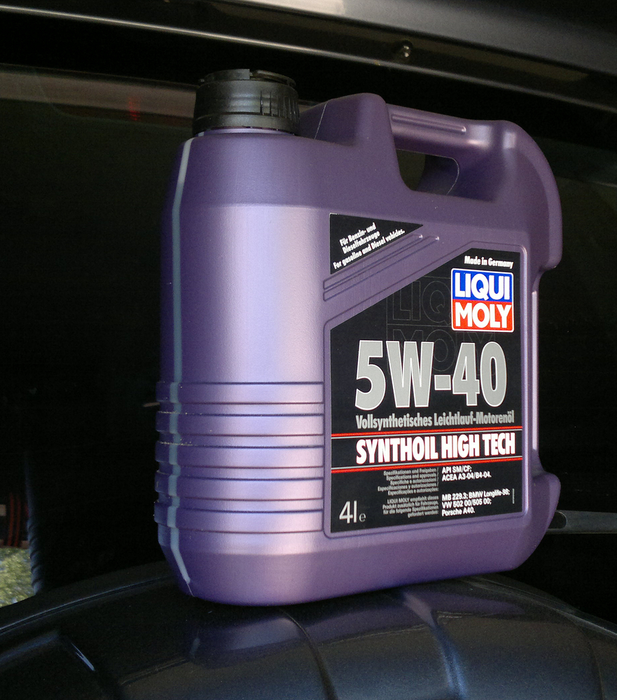

Сейчас залил вот тако от LM
Пока ничего сказать не могу,ибо даже не выезжал.
Типа шумнее или экономичнее,чем AGIP,на котором прошел сорокеллу
хз
I made in Japan
Дык хз.Прошел пару сотен,что сказать?Масло,как масло.Пока прозрачное.Залил 9литров по максимум.Двиг так же работает,он у мне не шумный.winter1971 писал(а):Ну и как масло?
