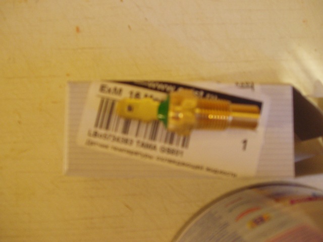

а как проверить датчик гонит или машина греется? не охота датчик покупать если он живой

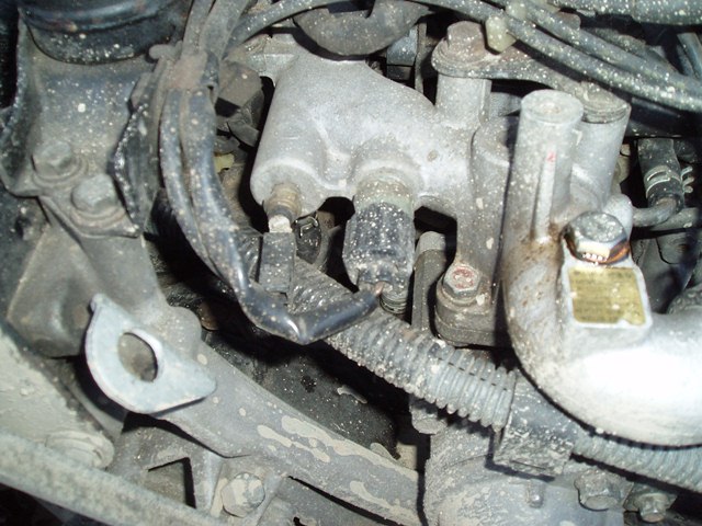

а рядом что за датчик

Shved1979 писал(а):а рядом что за датчик
Тоже температурный но на мозг.

Shved1979 писал(а):а как проверить датчик гонит или машина греется? не охота датчик покупать если он живой
Как раз ответ на ваш последний вопрос, на фото 2 датчика температуры одноконтакный показывает стрелку, второй двух контакный показывает температуру для компа!!!
в идеале датчик нужно проверять с термометром в кастрюле, но по своиму опыту это безполезно, мой текущий датчик проходит по допускам в толмуте, но по факту врет......
и самый простой способ это считать температуру с компа машины с помощью БК или диагностической программы, и соответствие такое положение на фото выше оно же без 16 минут соответствует диапазону 75-96 градусов, 96-97 - это без 15 минут, и зеленая метка это примерно 105- 110 градусов, но до этой температуры не обязательно греть... Итого если до 96 гр стрелка чутка ниже середины и двигается вверх при 97-98гр оба датчика работают правильно!!!

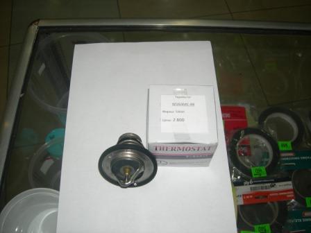

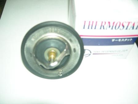

Можите фото TAMA выложить с маркировками?

Вот он Tama

У меня тама стоит на 82 рабочая темп. стала 86-92
на 88 темп. 92-96

SapSet писал(а):Вот он Tama
Получается то что нужно у меня точно такой же температура от 86 до 89... Но я его тюнинганул из под пружины убрал пластиковую прокладку, но это все равно не больше 2гр радусов сдвиг...
Ну или вот на 82 поставить и не чистить радиатор, или почистить и на 88 поставить.
