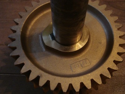

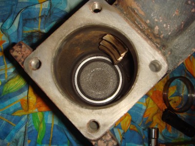

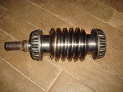

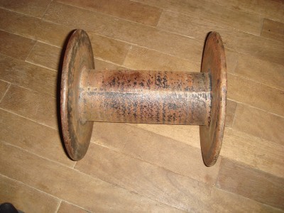

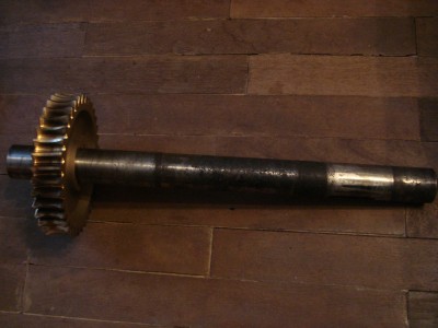

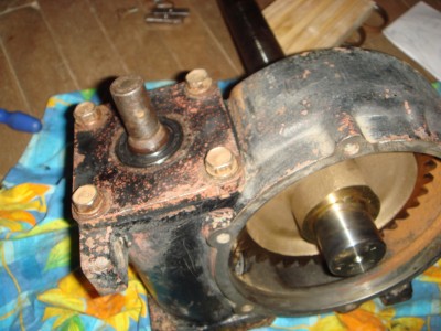

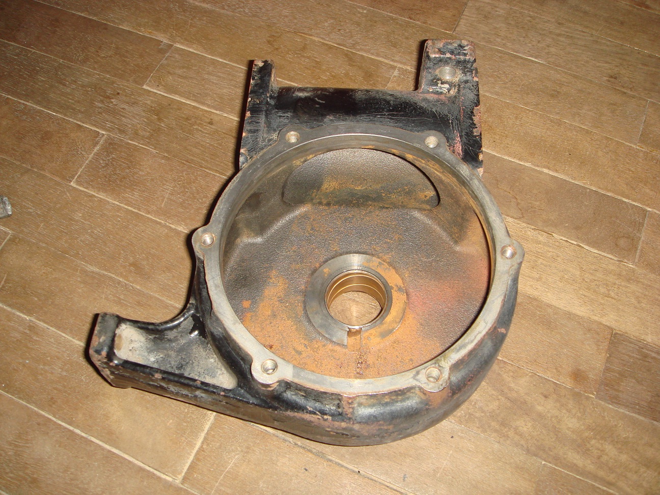

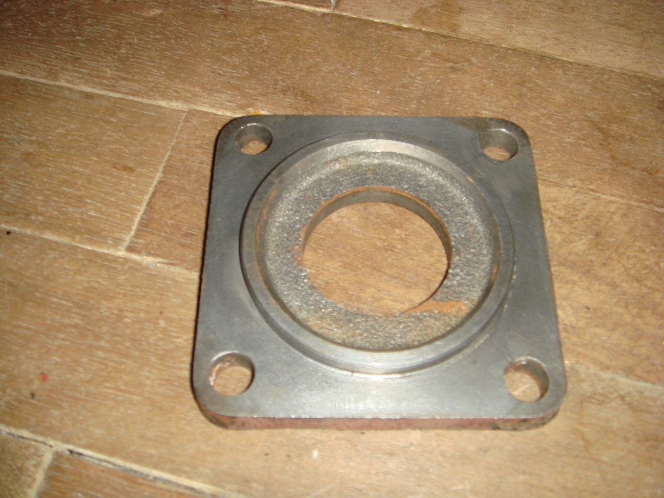

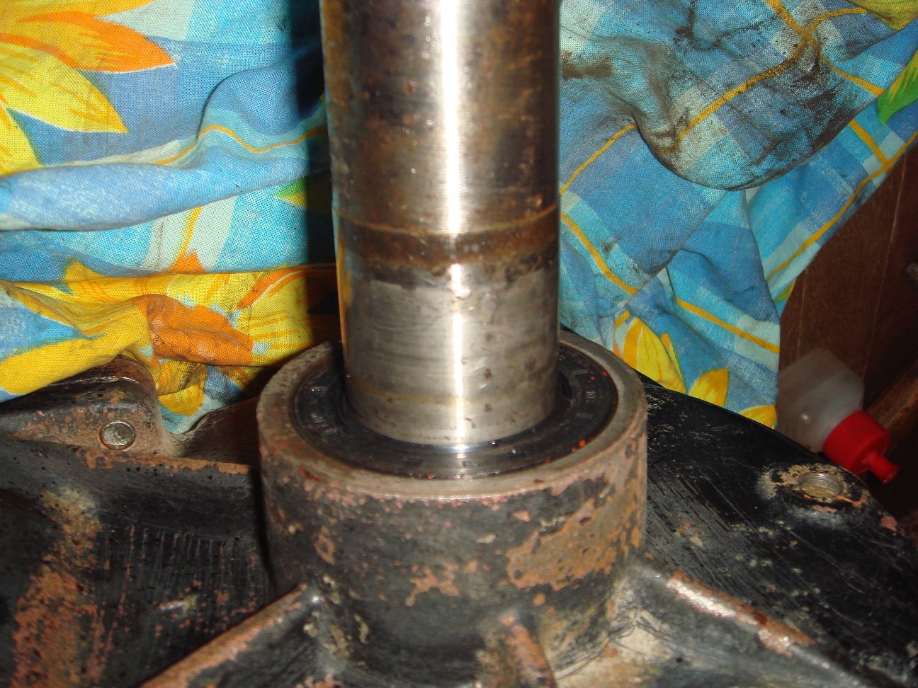

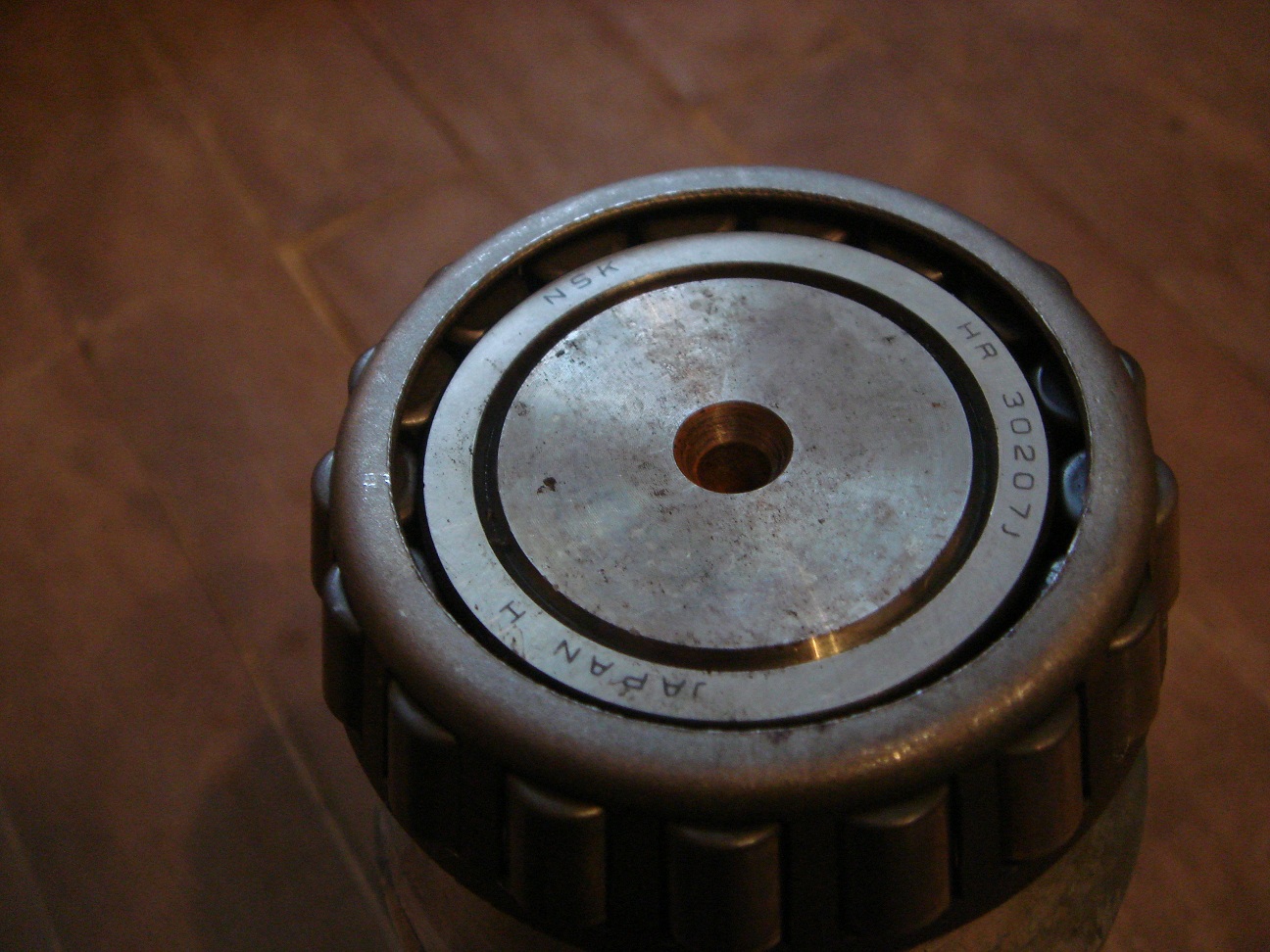

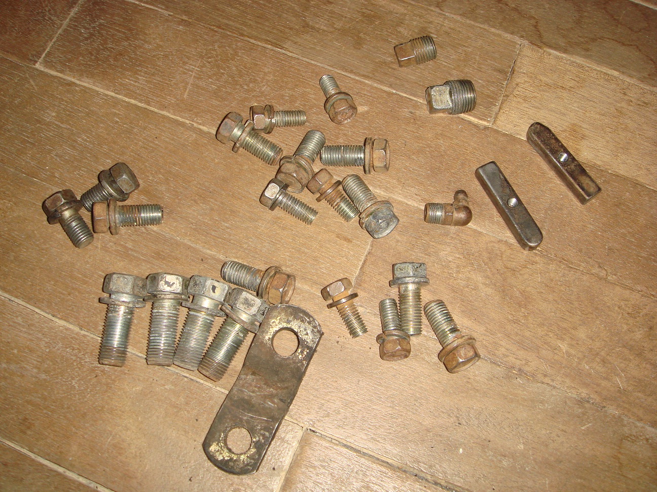

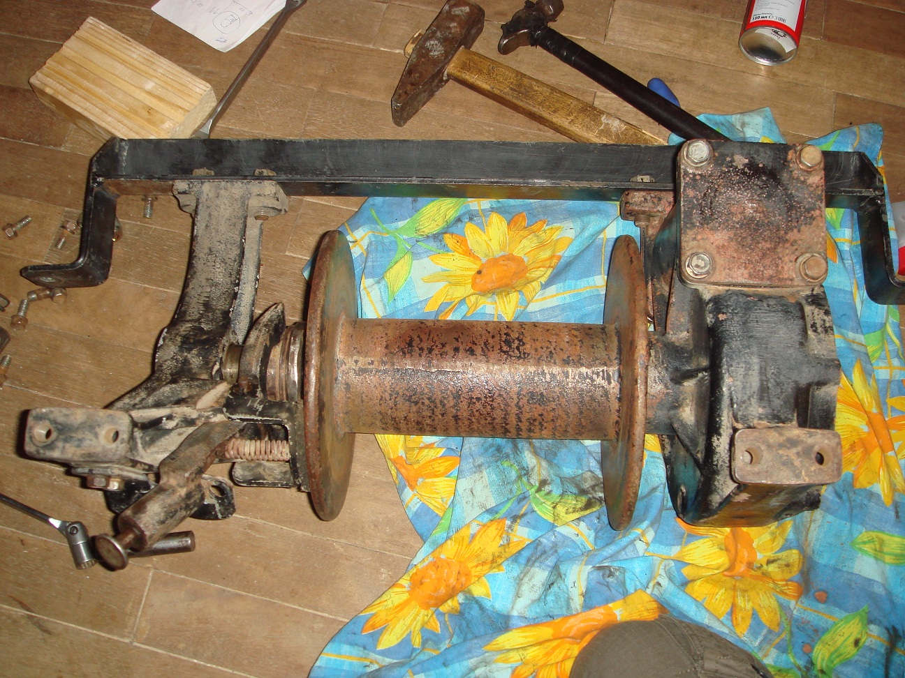

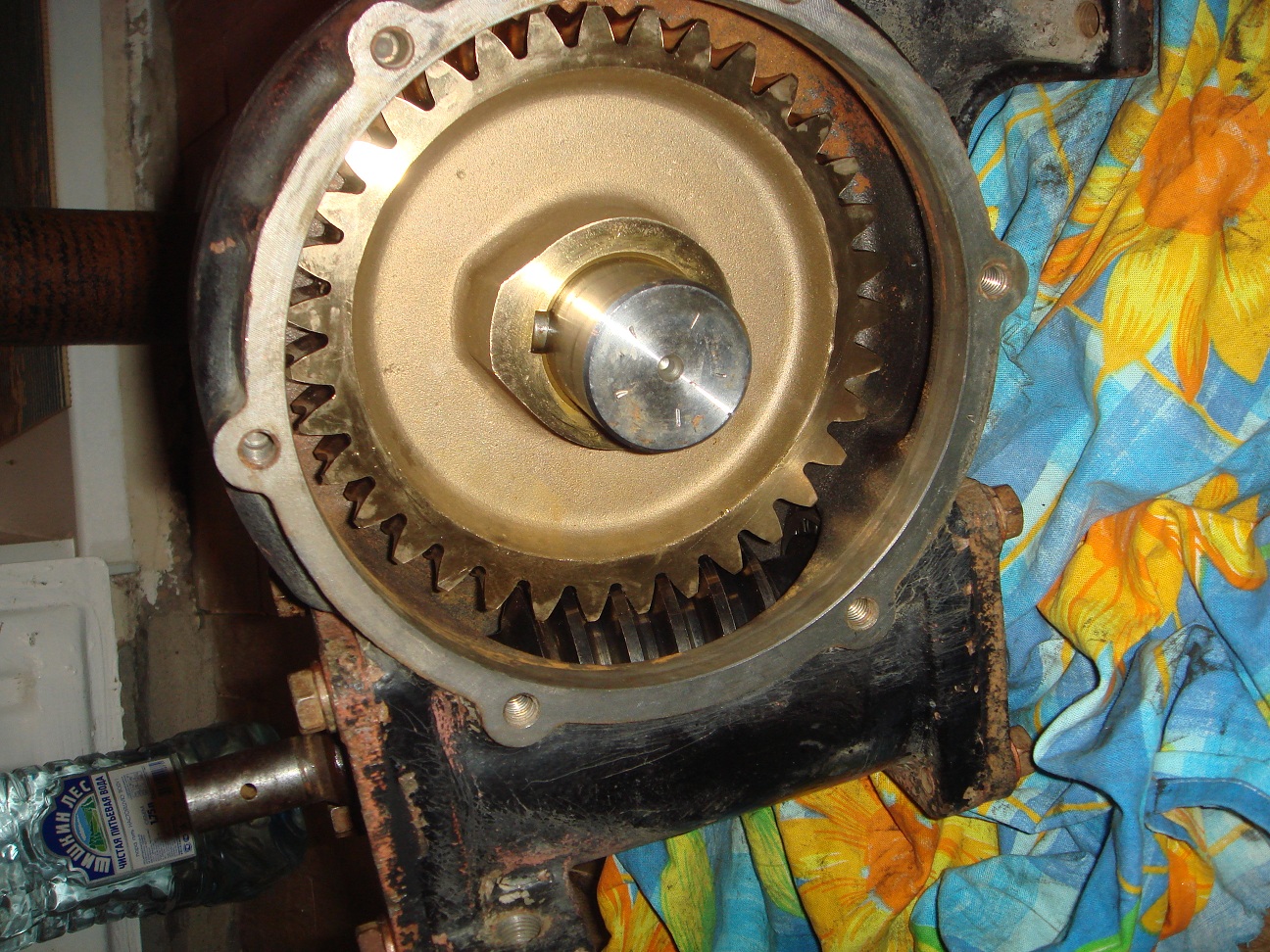

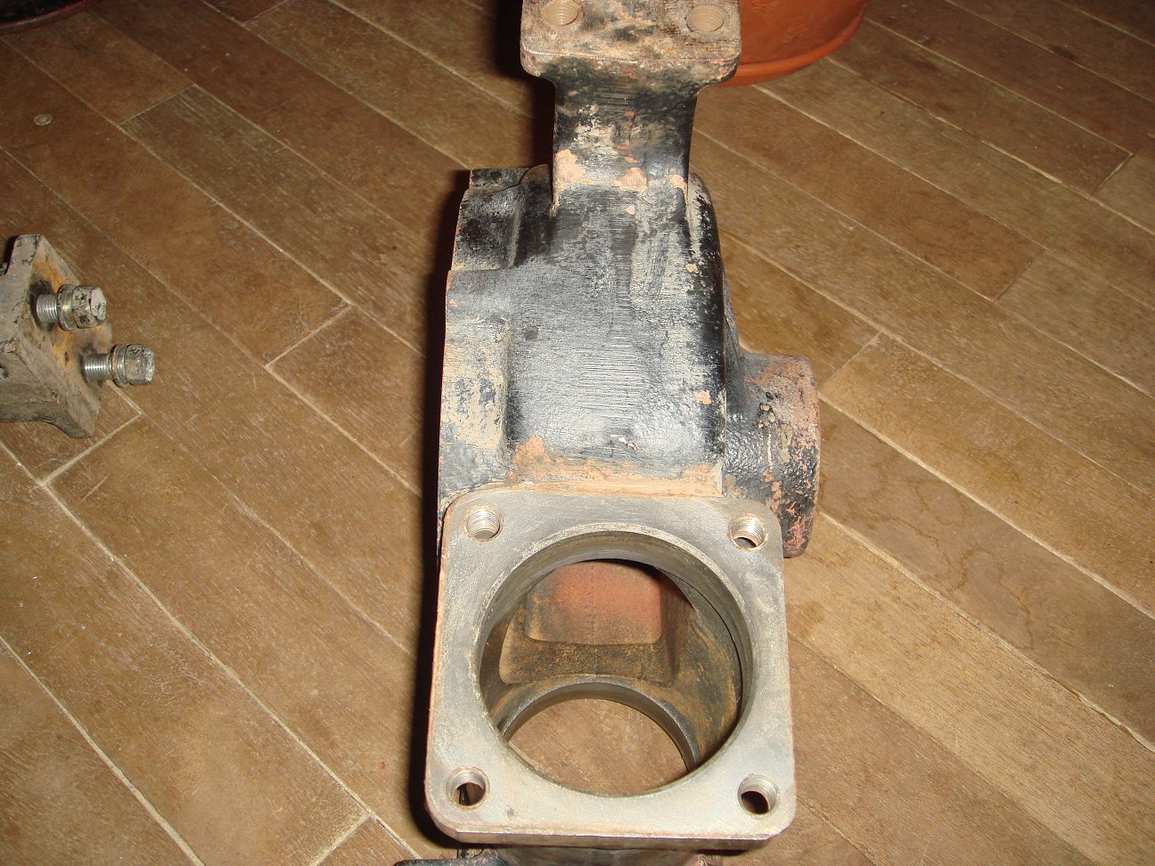

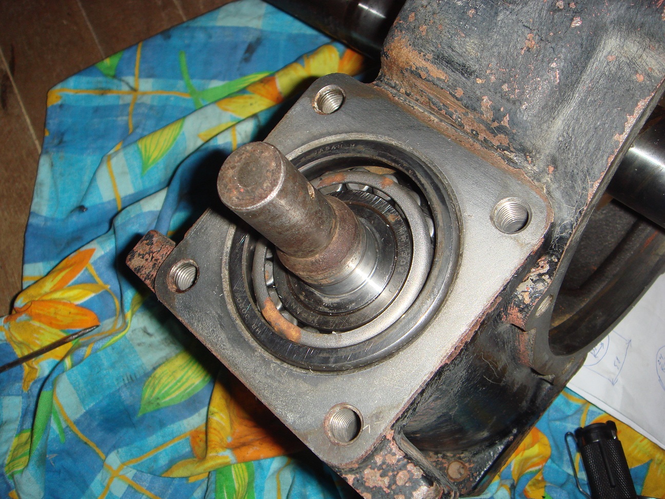

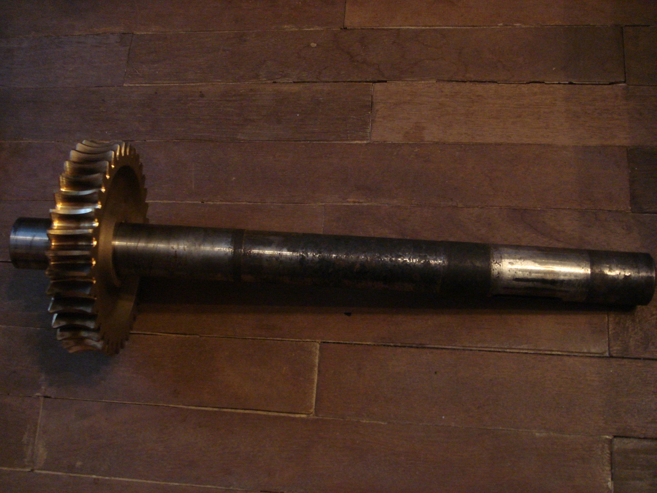

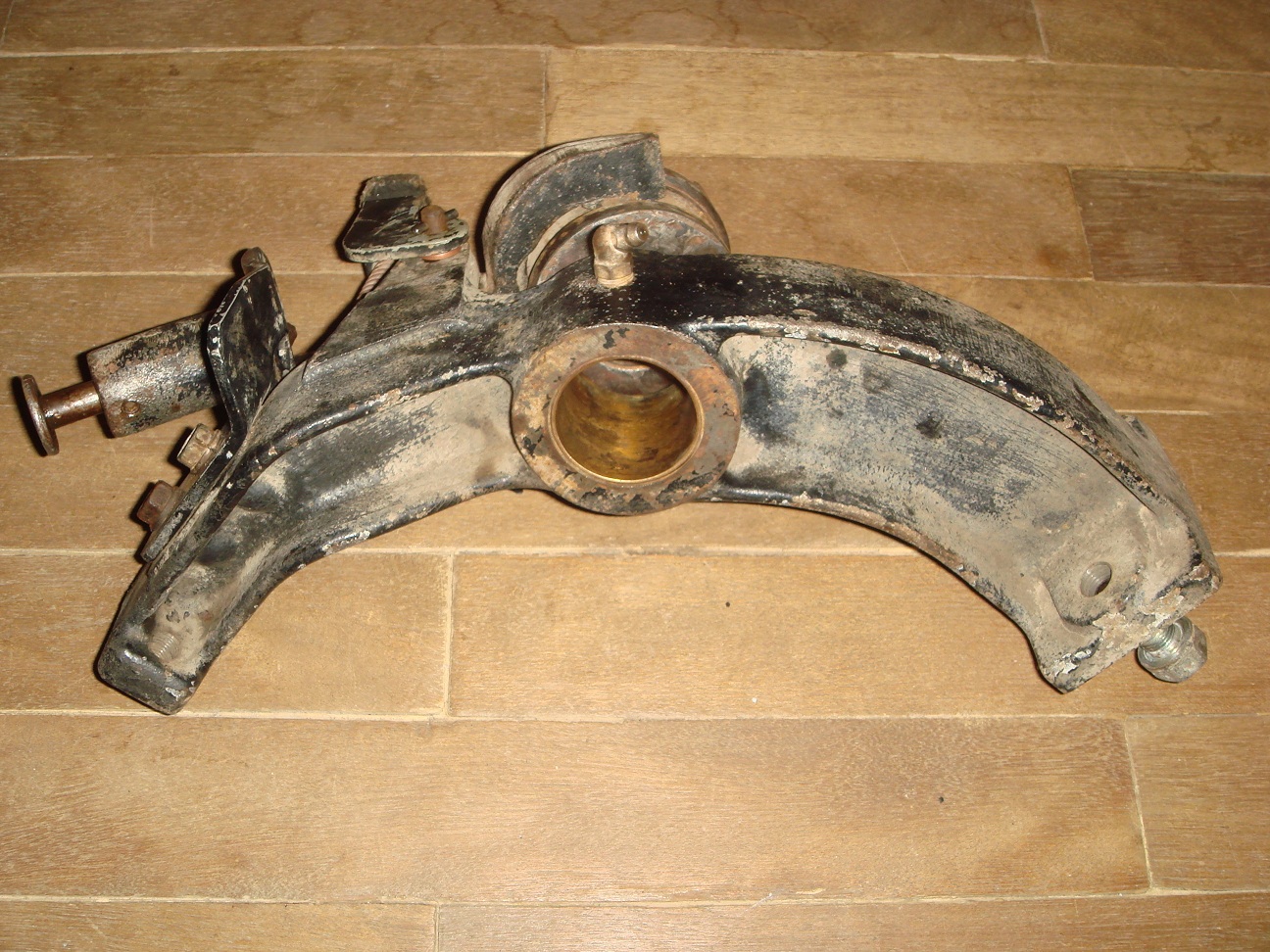

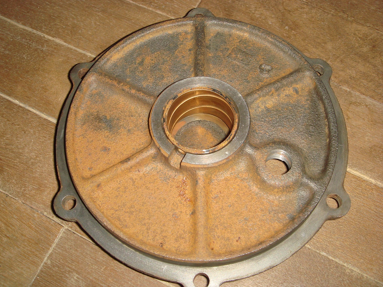

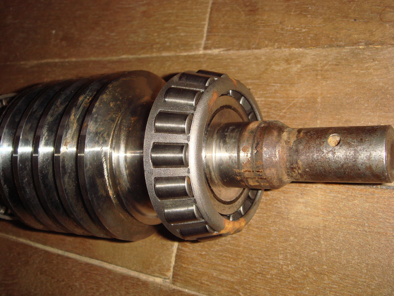

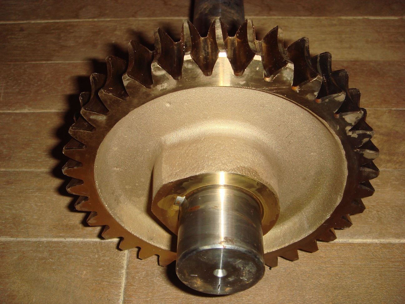

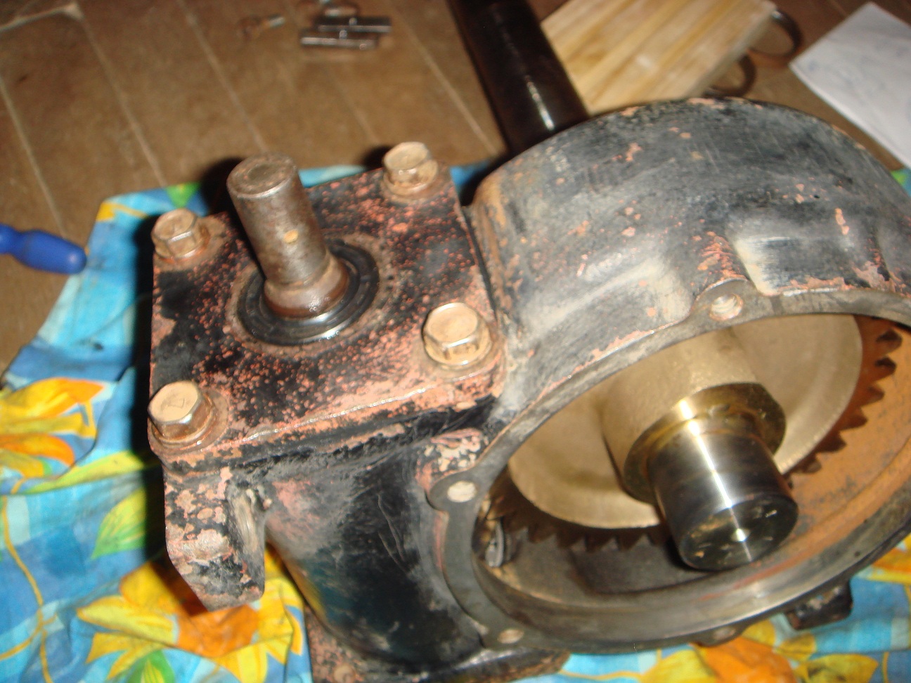

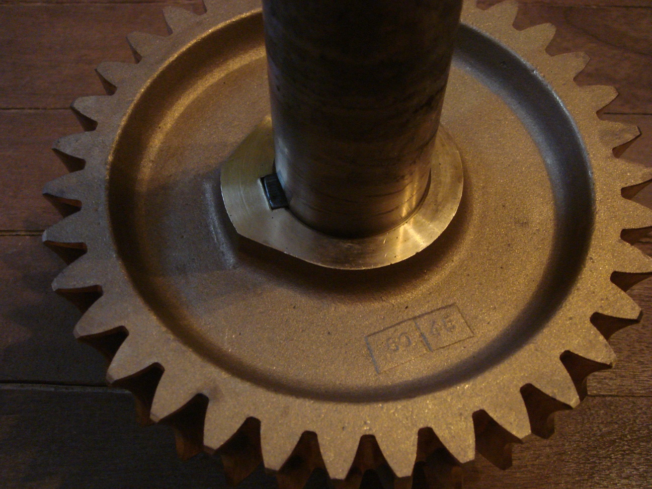

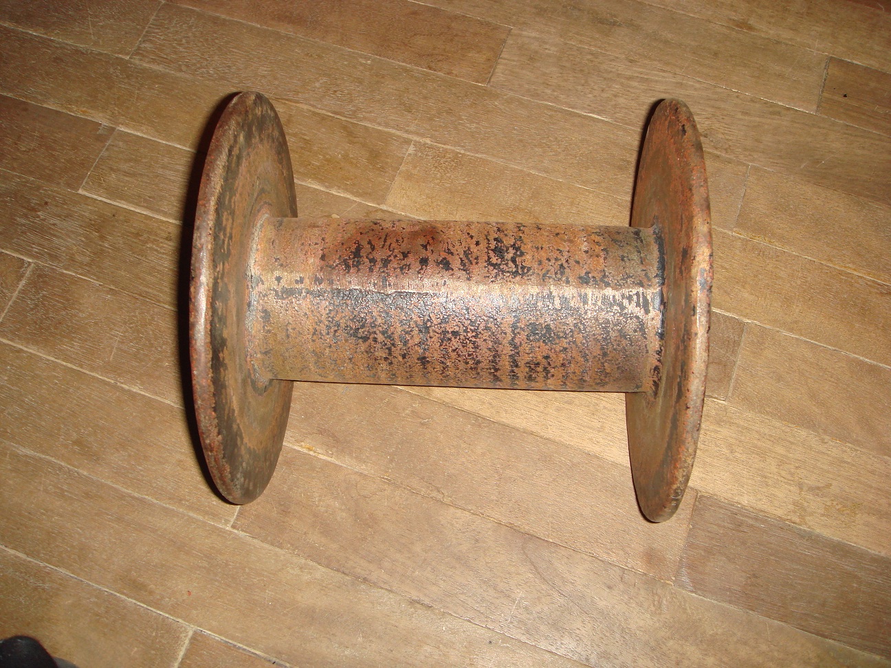

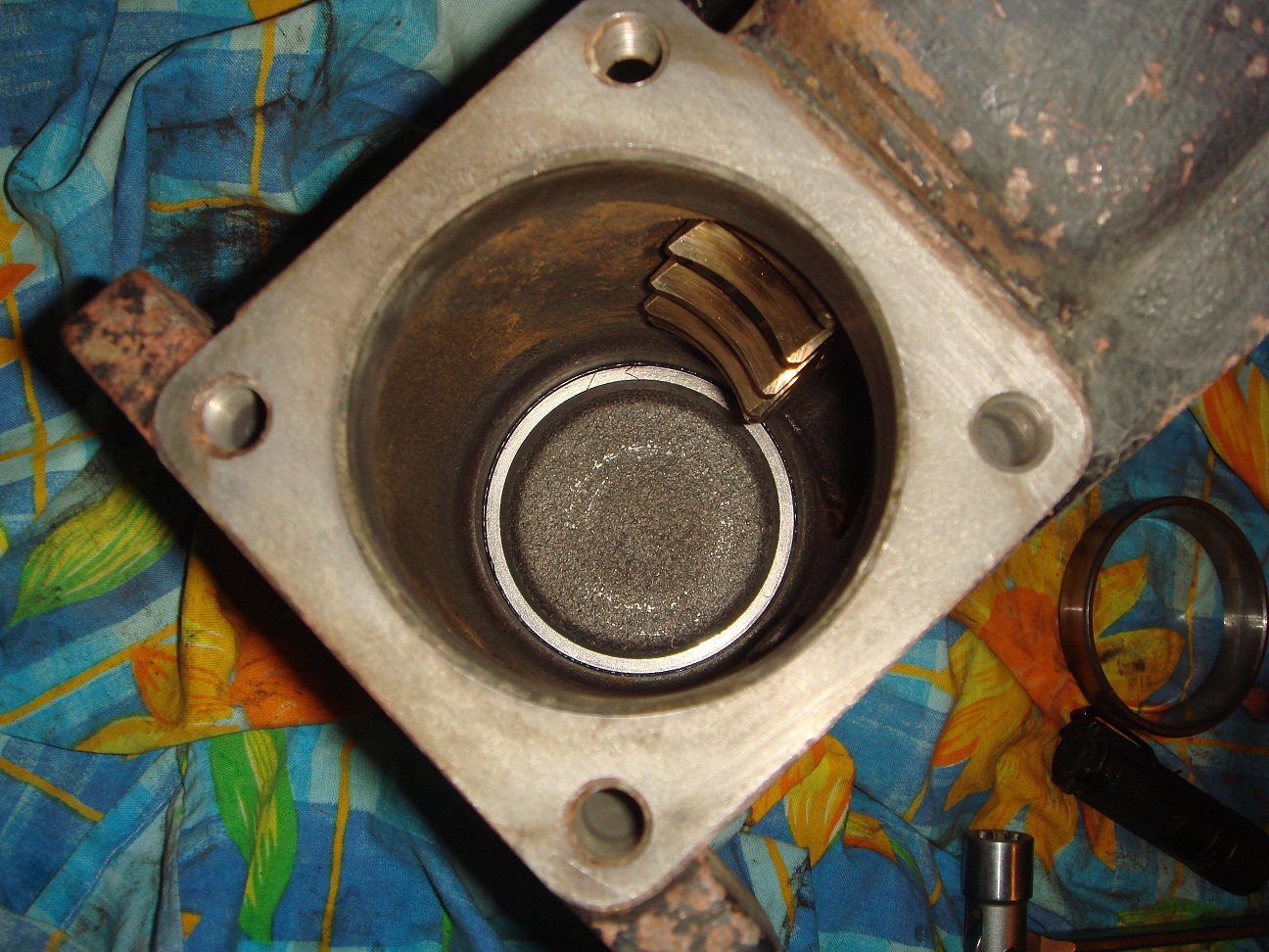

Перебирал лебедку, состояние отличное, износа практически нет. Немного ржавчины. Фотки внутренностей.
немного ржавчины на подшипниках
смазка с водой оставила ржавчину на половине уровня

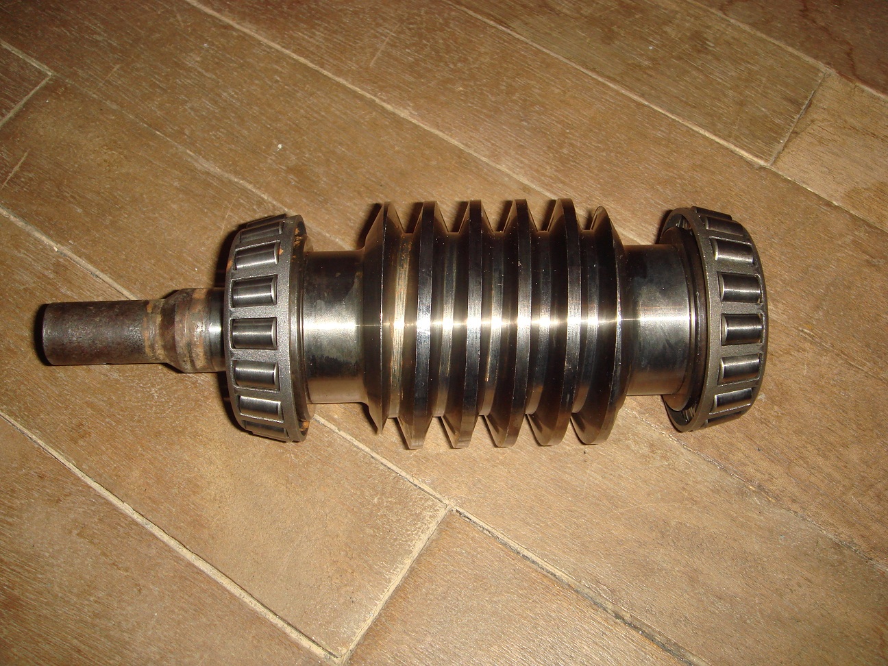

бронзовая шестерня в идеале
какоето клеймо
какоето клеймо

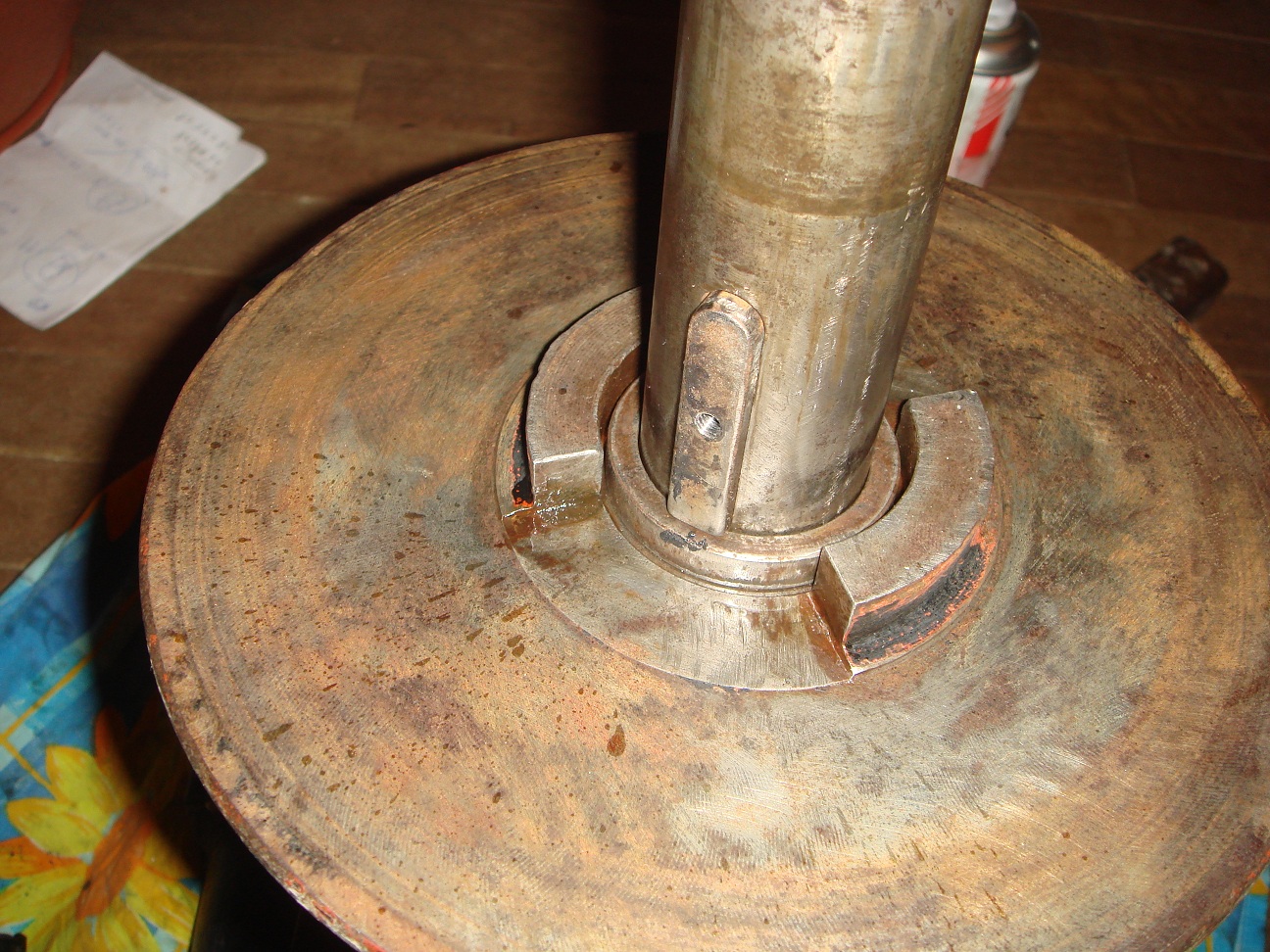

механизм разобщения с редуктора с барабаном

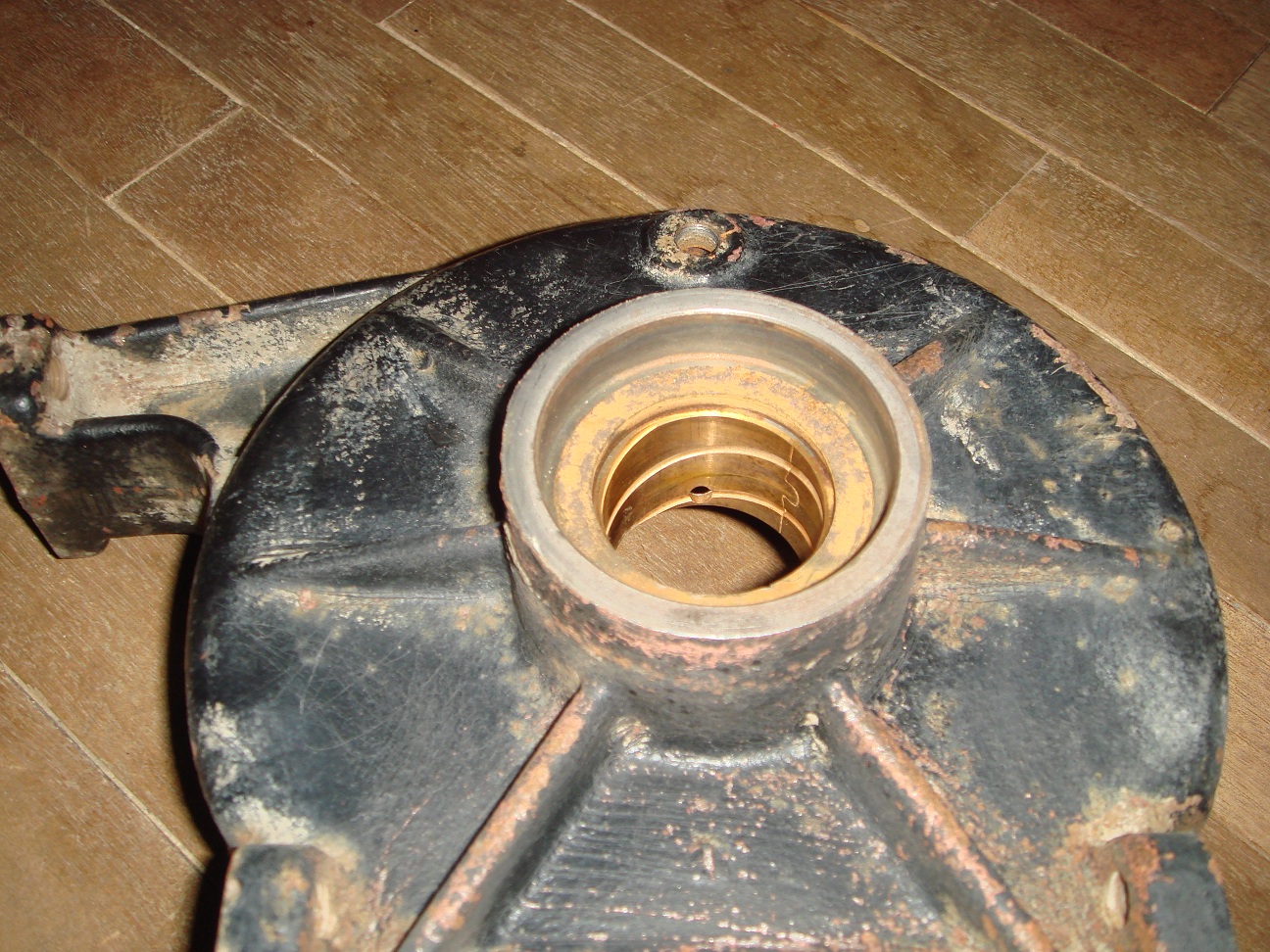

видна бронзовая вставка- подшипник скольжения
корпус редуктора
корпус редуктора

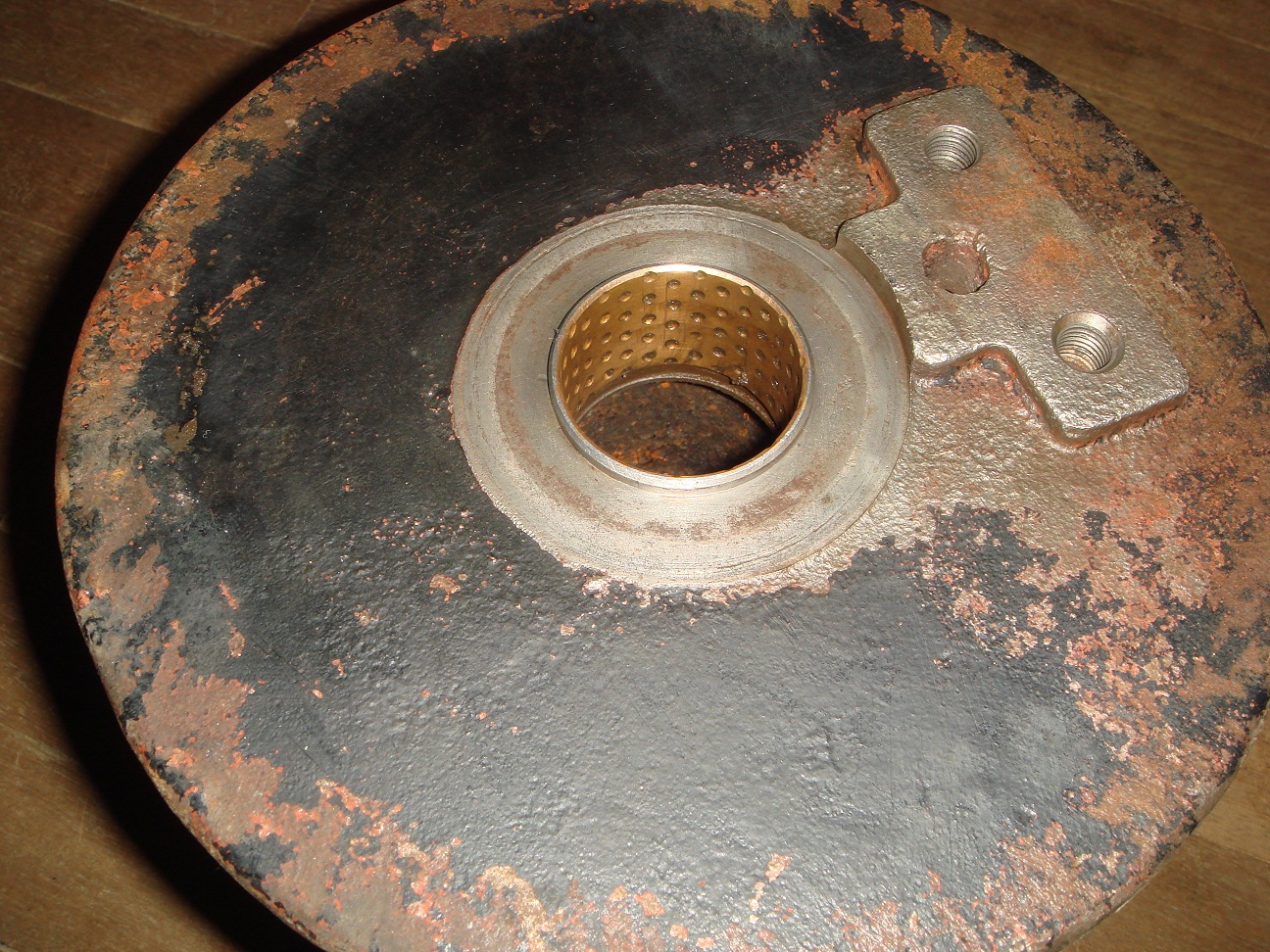

бронзовый подшипник скольжения
крепеж
крепеж

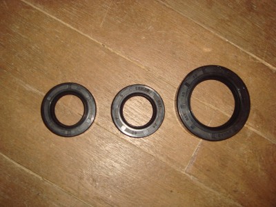

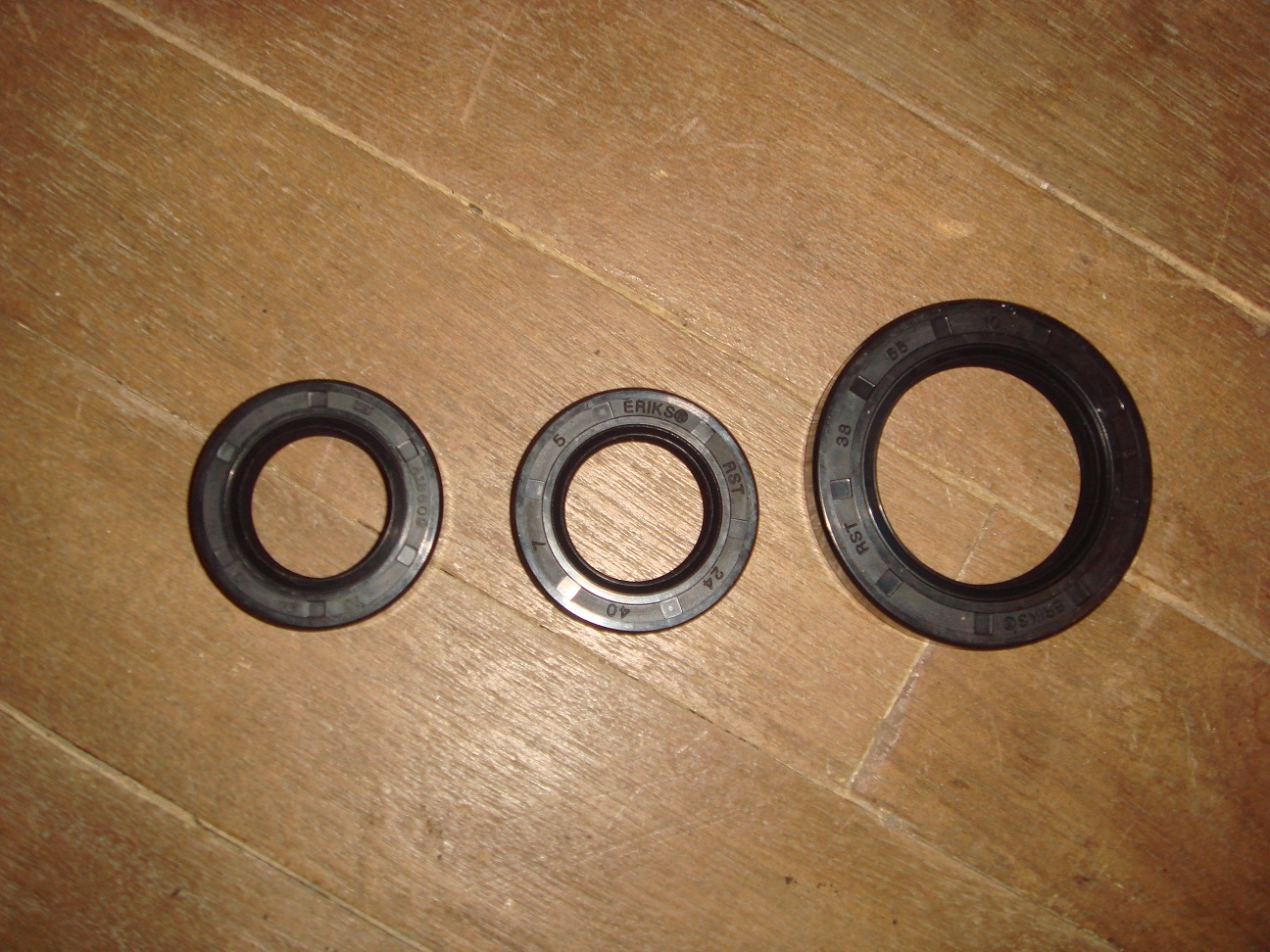

сальники, заказывал в РТИ по 30р штука
лебедка собирается на герметике, никаких прокладок
все в сборе
все в сборе

Оч хорошо. А я у себя в редуктор не полез. Но масло сменить надо будет. Правильно. считаю что долго лежащим механизмам нужно делать ревизию. Интересно, регулировки червяк лебёдки не требует?
leha4x4
Сообщения: 21
Зарегистрирован: 27 июн 2012, 20:44
Мой автомобиль(и):: galloper
Re: Механическая лебёдка Паджеро
Сообщение leha4x4 »
Люфта в червяке нет, регулировочные прокладки отсутствуют. Какаое масло заливать? Немогу найти инструкцию к лебедке. По идее в червячные редуктора с парой трения сталь-бронза требуется специальное масло. Что-то типа shell omala. Но оно продается в канистрах по 20 литров. В лебедку надо гдето 0.5 литра.

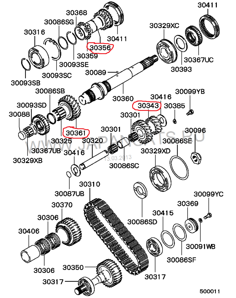

У меня КОМ тоже сначало неподходил. Думл поставлю раздатку с другими шестернями, но в этом случае надо былобы менять еще и карданы. В итоге в своей раздатке поменял три шестерни с более мелким зубом и все. Карданы оставил родные. Шестерни меняются несложно.

leha4x4 писал(а):
Alessandro писал(а):Кому КОМ не подходить? Интересуюсь
Опа-опа. хочу знать всё про это. какА раздатка, какИ шестерни и всё-всё-всё. у меня шестерни стоят ща крупныи, а КОМ под мелкаи. фото ести?

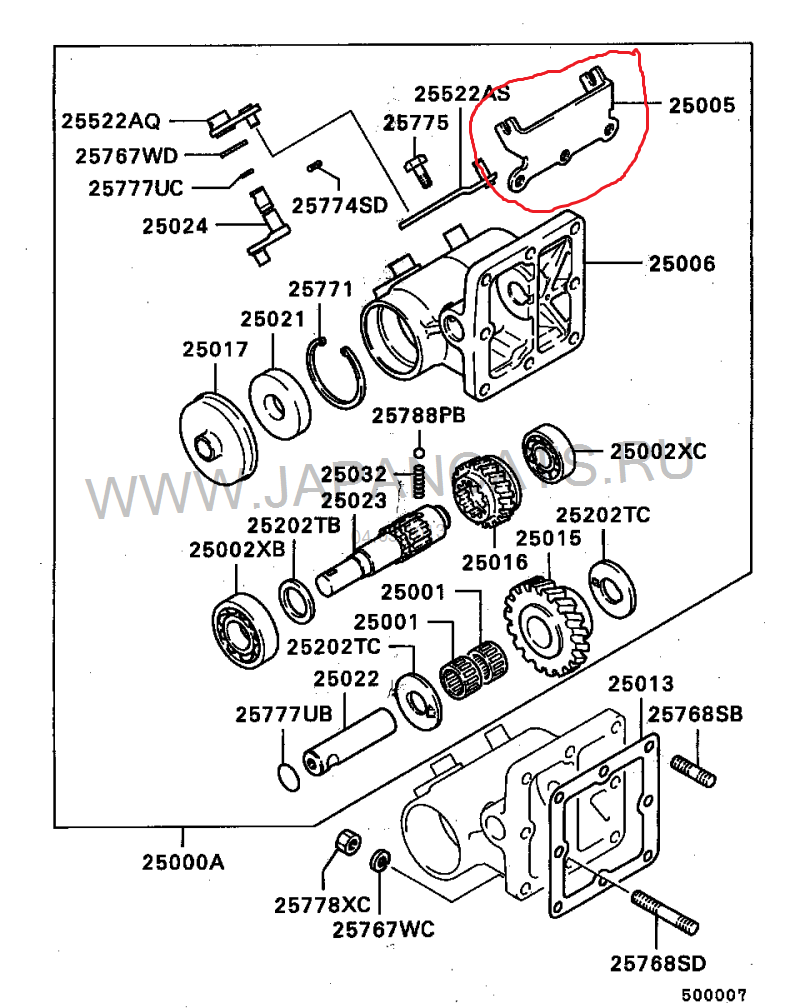

Меняются детали обведенные красным. Как видно из рисунка других шестерен нет. Для замены нужно снять раздатку и нужен съемник стопорных колец, съемник 2-х или 3-х лапый для подшипников. Другой спец инструмент не требуется. Если хочется провернуть тоже самое, то нужно искать раздатку или отдельно шестерни под свой КОМ. Если что, спрашивай.
