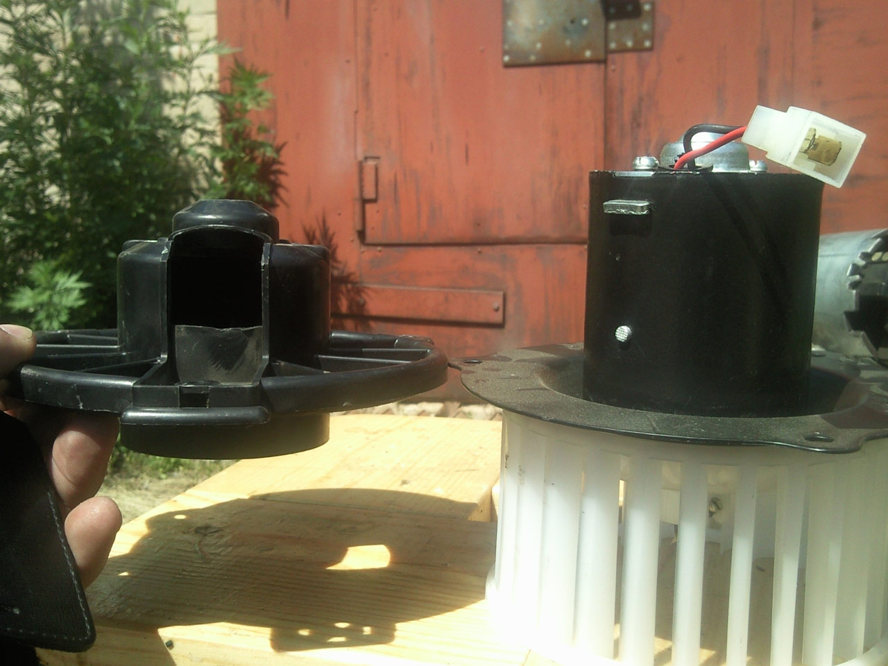

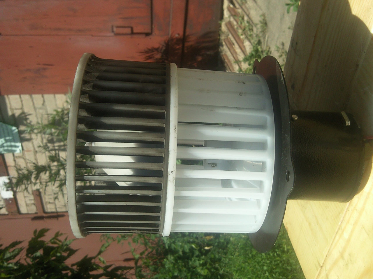

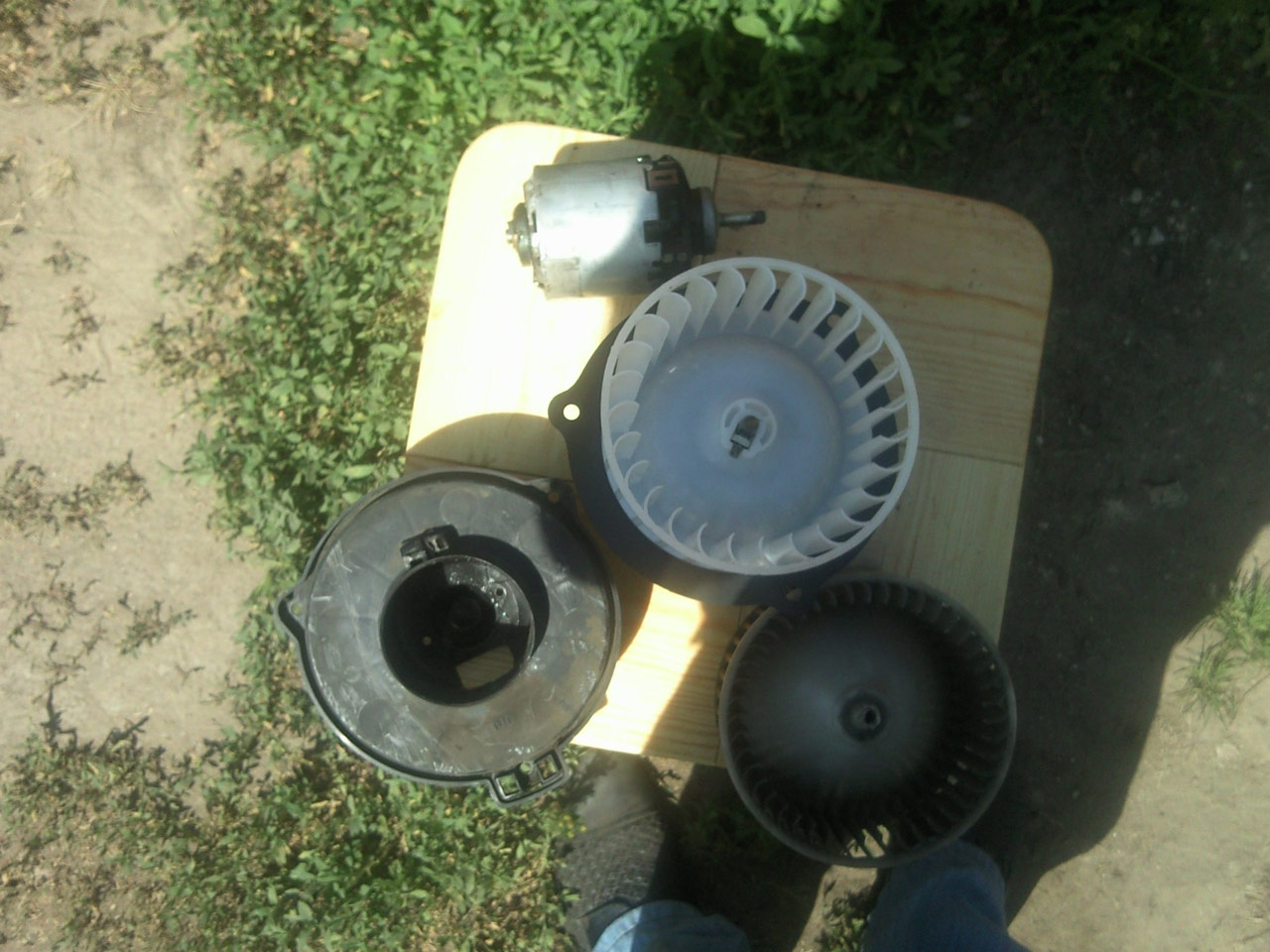

Кто-то писал что моторчик печки подходит от Газели. Сегодня проверил, поставив волговский, в сборе с вентилятором. Встал вообще без переделок, только фишка и полярность. Длиннее корпус самого моторчика, но панель все-равно закрываеться.

а как он по шуму? По производительности...

Разницы особой не почувствовал, ни по шуму ни по производительности.

Я так понял это на основную печку?

Да.
