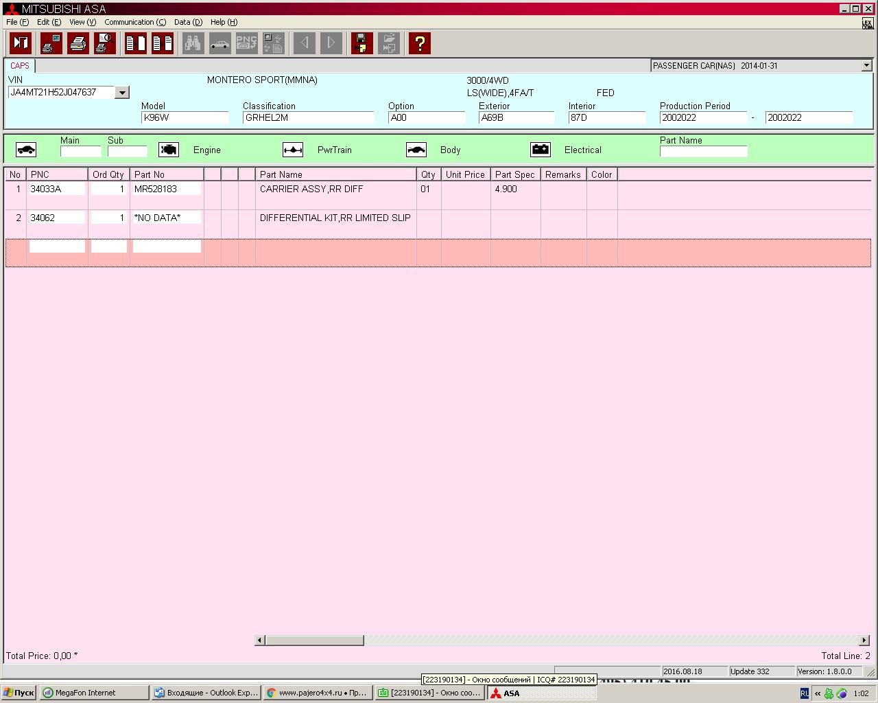

И меня тоже посмотрите пожалуйста на наличие "ЛСД" :*DANCE*: ...
JA4MT21H52J047637
хотя навряд ли, комплектация бедненькая ::-[:

Сообщение Ruslan116 »
Hudonogoff писал(а):И меня тоже посмотрите пожалуйста на наличие "ЛСД" :*DANCE*: ...
JA4MT21H52J047637
по проге митсу аса с лсд.и у меня показывает с лсд.Можно ли верить этой проге?

Сообщение Azan »
JA4MT21H52J047637
Если один номер даёт редуктора , то можно.Ну и проверить не помешает на подЪёмнике. Если задние колёса крутятся в одну сторону то есть, если в разные то нет или не работает.

Сообщение Azan »
JA4MT21H52J047637
Нет LSD

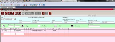

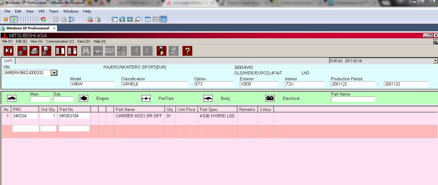

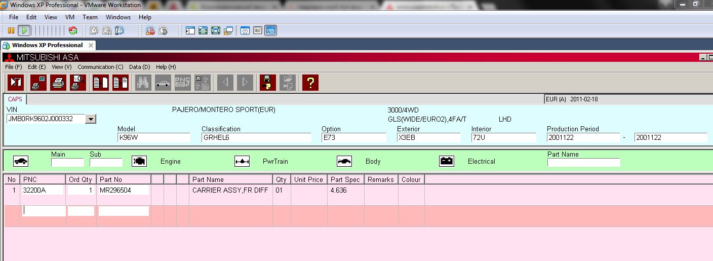

Подскаижите и мне плз. по LSD - JMB0RK9602J000332

Сообщение турбодизель »
uadesign писал(а):Подскаижите и мне плз. по LSD - JMB0RK9602J000332
LSD нет. (извините - это ошибка) там есть LSD!
Без LSD
Без LSD

Сообщение Podzemshik »
турбодизель писал(а):LSD нет.
FR DIFF - это передний!
И правда, как же я так лоханулся. :*DONT_KNOW*:
Есть там LSD!!!
