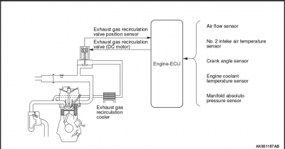

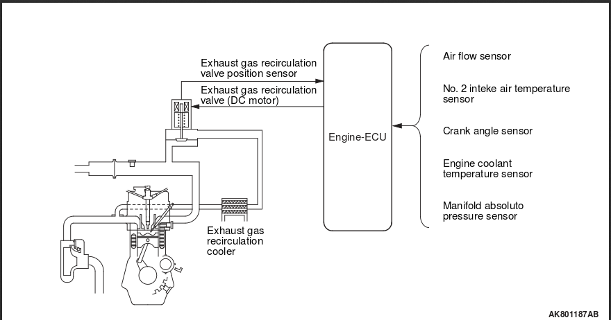

Re: Пропадает тяга 4m41 3.2 дизель
Тут тема есть по ремонту привода EGR - всегда можно посмотреть и попробовать.albo писал(а):Ни каких датчиков на выхлопе не стоит ( визуально не нашёл), хотя EGR управляется электрически.
По мануалу у дизельных в выхлопе тоже не нашел датчиков, только у бензинки датчик кислорода.
Вот схема управления EGR (одинаковая что на 4m4 что на 4d5). Mainfold - датчик давления - это во впускном коллекторе. PS: Встречал спорта 4m41 с заглушеным EGR. Владелец говорил что сканер всегда считывает ошибку работы EGR.
- Vitalya-74
- Сообщения: 3998
- Зарегистрирован: 30 дек 2007, 13:01
- Двигатель:: 4М41
- Мой автомобиль(и):: Pajero
- Откуда: Челябинск
- Откуда: Уссурийск, Белогорск и уже Челябинск [74]
- Поблагодарили: 150 раз
Этот датчик нужен для отслеживания давления наддува и ни как не связан с "егоркой".
