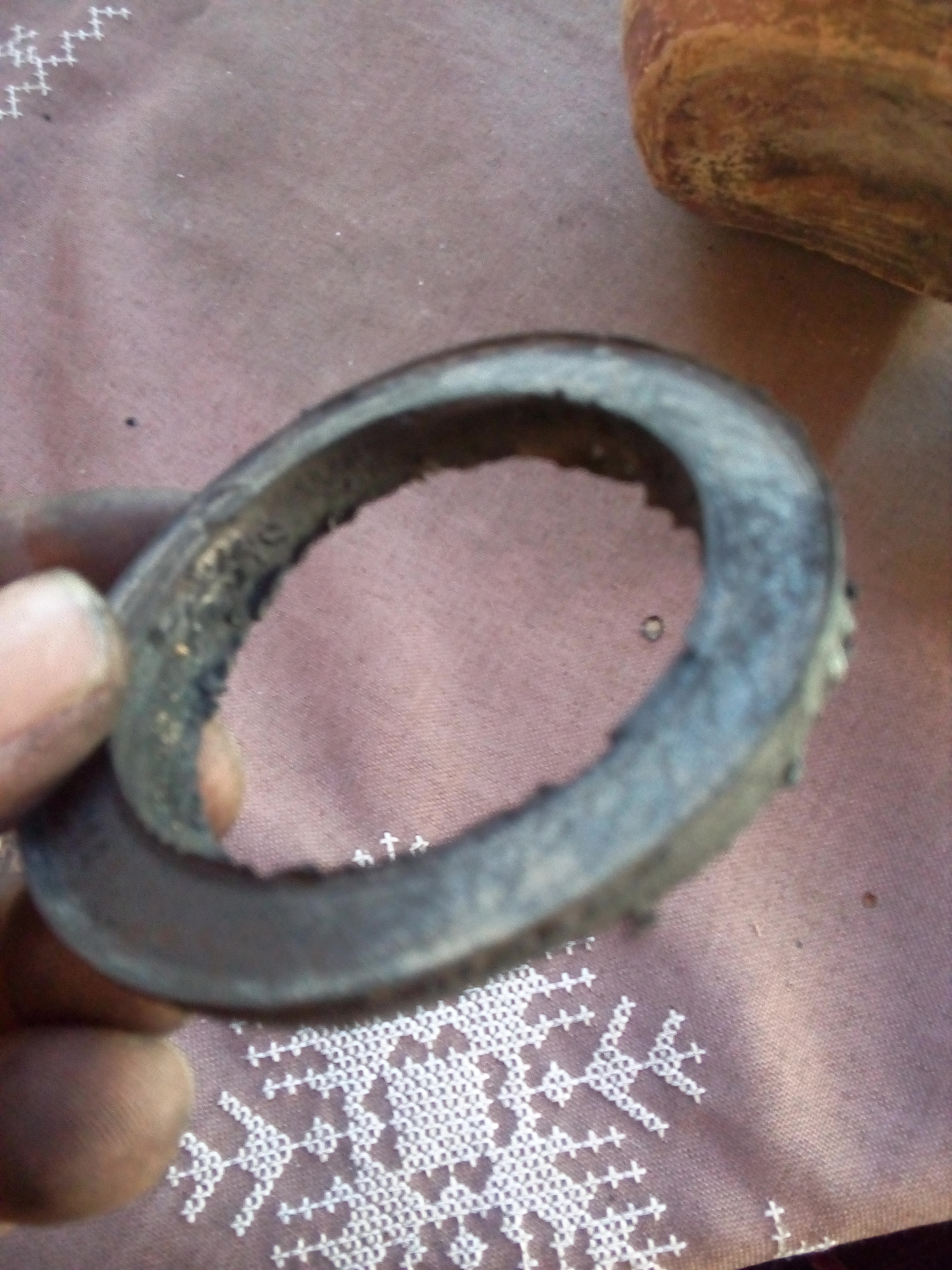

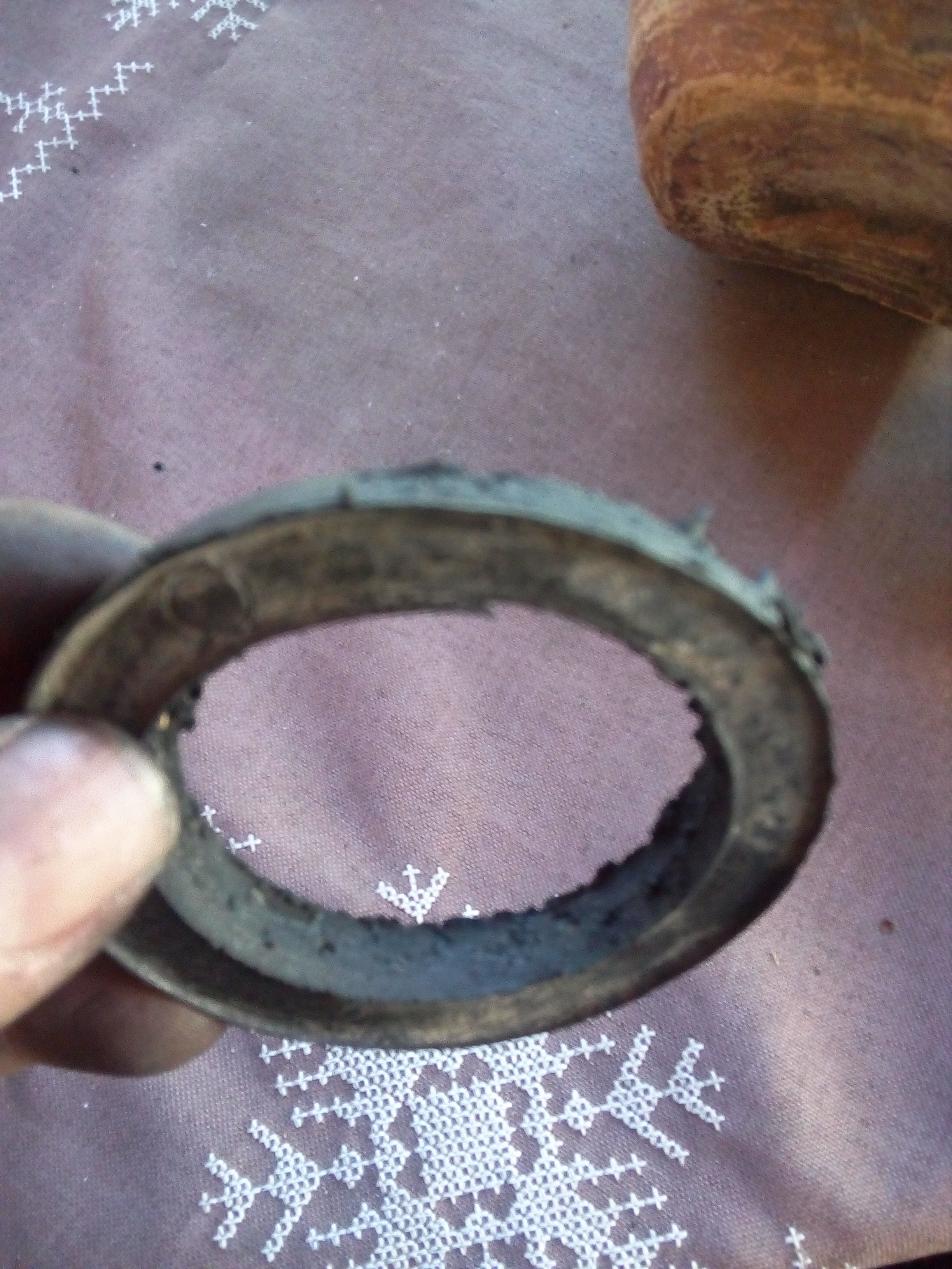

Немного разобрался! В подкапотном пространстве увидел резиновое кольцо, сперва мысль была что от канализации уплотнение. Фото 3,4. А потом меня осенинло, это как раз уплотнительное кольцо которое вставляется между чашкой и тормозной пластиной. Фото 1,2.Spector писал(а):На сколько я понимаю то сцепление компрессора 87013А (крышка+муфта+катушка), пока кондер не включен - просто вращается приводимое в движение ремнем. При включении компрессора муфта входит в зацепление (можно услышать характерный металлический щелчок) и соответственно компресор начинает работать.
Все вставил, решил попробовать. Компрессор от руки крутится свободно, но переодически в одном месте чуствуется как препятствие какоето, которое легко проворачивается от руки. Поставил на место все. Завел.....Нажал включение кондея, муфта сработаела, но загудела, как будто что то мешает крутится, я стоял наблюдал до тех пор пока это резиновое кольцо непрролетело рядом с головой......... Может ли небольшое заедание компресора вызвать такой эфект???? и где взять новое резиновое кольцо?

Найди крышку муфты на разборке (я думаю в столице это не проблема) или клич дай для поиска с мертвого компрессора.

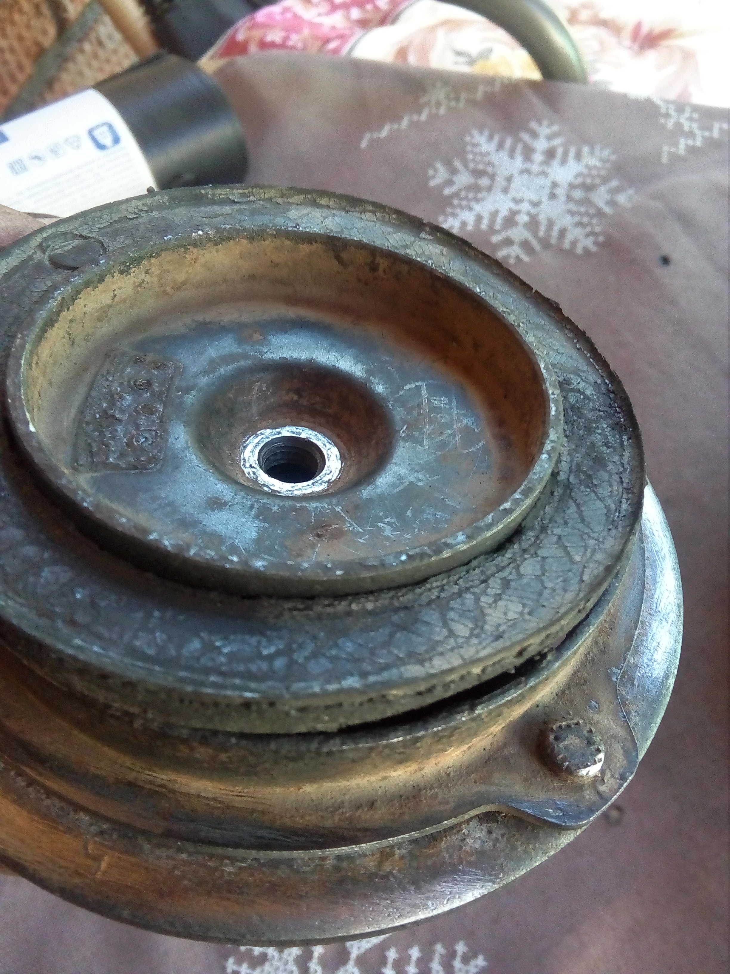

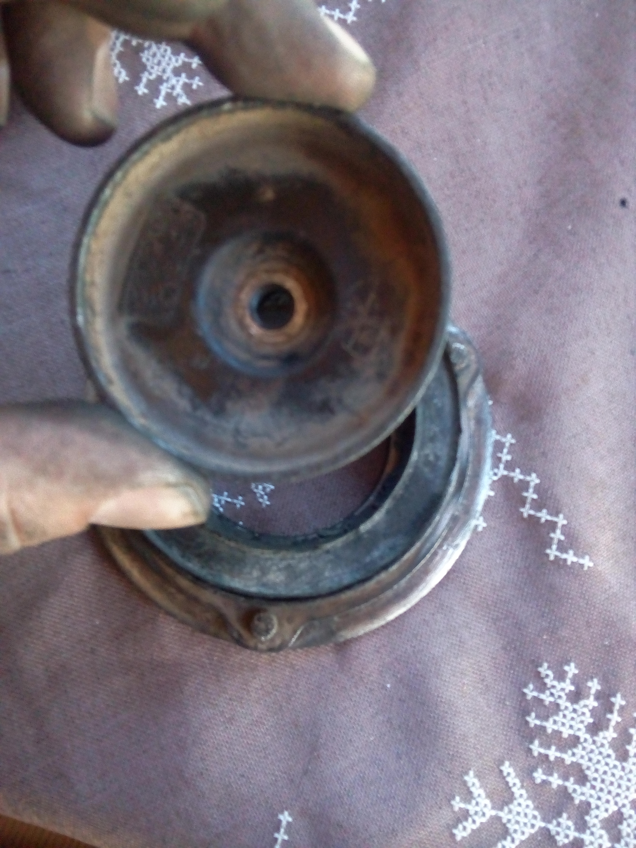

Такая же беда и меня постигла, резинка вдребезги плюс шкив покоцаный. Вопрос знатокам? стоял компрессор Denso 447220 3656 на что можно заменить? какие номера подойдут?

Мне легче с Польши привезти, живу рядом, только не знаю с каким номером брать. Сегодня отмыл свой компрессор, снял шкив и муфту. Шкив кривой, подшипник муфты шуршит, катушка приказала долго жить, а компрессор вроде вращается без заедений, масло светлое. Может просто шкив и муфту поискать? Что скажете?

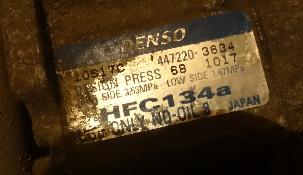

Умер компрессор кондиционера на моем Pajero-3 2005 V73W 6G72. Поиск в интернете показывает что оригинальный номер компрессора MR513348, но во многих местах как замену предлагают MR568288 и MR500877 (10S17C 88320-02120, 447220-3984, 447220-3636).
А в реале есть возможность очень дешево купить Denso 10S17C 447260-8080. Сработает ли такой вариант замены?

Когда сняли с машины оказалось что у меня Denso 10S17C 447220-3638. Визуально Denso 10S17C 447260-8080 на него очень похож, но при более детальном сравнении обнаружилось что одно из отверстий для газовых трубок у него другого диаметра. В итоге взял бэушный Denso 10S17C 447220-3639alezz писал(а):Доброго дня всем, одноклубники.
