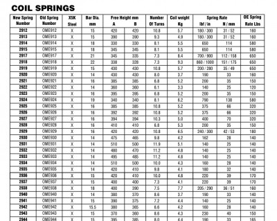

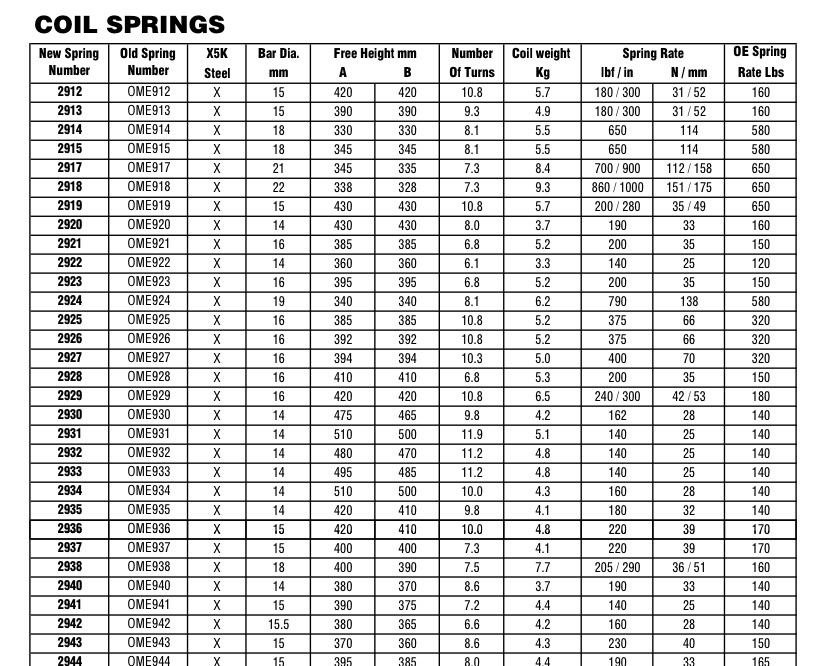

Kostya_P писал(а):Поставил пружины и амортизаторы:
Пружины зад: 2938
Кстати задние пружины абсолютно одинаковые. У кого там они разные были по длине?
У ОМЕ ::-D: Для тех кто в танке

Они были абсолютно одинаковые, к тому же арбспорт подтвердили что разницы нет.

Kostya_P писал(а):Они были абсолютно одинаковые, к тому же арбспорт подтвердили что разницы нет.
Ну не знаю, когда покупал подвеску в ARB24, у нас, в Красноярске, меня предупредили, что 938 пружины разные. Я тогда был ваще не в теме. Мерили рулеткой при мне, чтоб я не дай Бог не перепутал. Там на наклейках на пружинах, кроме других цифр-букв, были значки A и B. Два года назад. Как сейчас - не знаю.

olegro писал(а): Ну не знаю, когда покупал подвеску в ARB24, у нас, в Красноярске, меня предупредили, что 938 пружины разные. Я тогда был ваще не в теме. Мерили рулеткой при мне, чтоб я не дай Бог не перепутал. Там на наклейках на пружинах, кроме других цифр-букв, были значки A и B. Два года назад. Как сейчас - не знаю.
В общем замерял расстояние до центра ступицы от кромки крыла, разницы между правым и левым нет. Наверное случайно всё правильно встало :).
64 сзади и 58 спереди. (если я чего не напутал).
