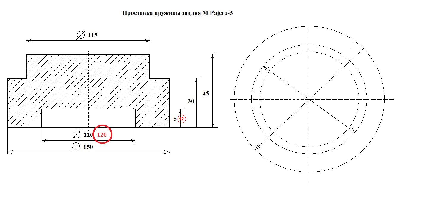

Прочитал всю тему, но так и не нашел правильного чертежа проставок.

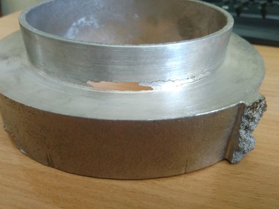

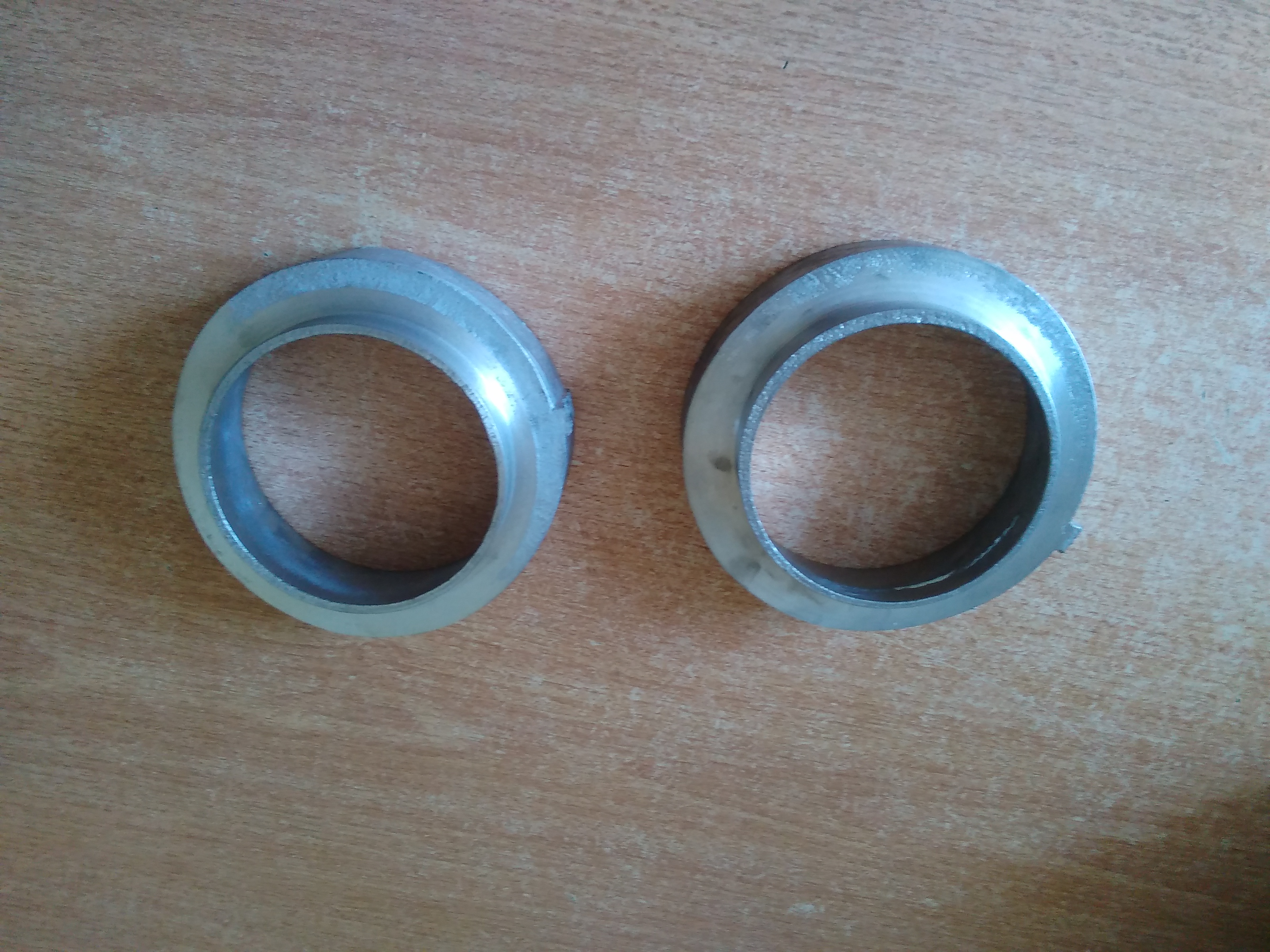

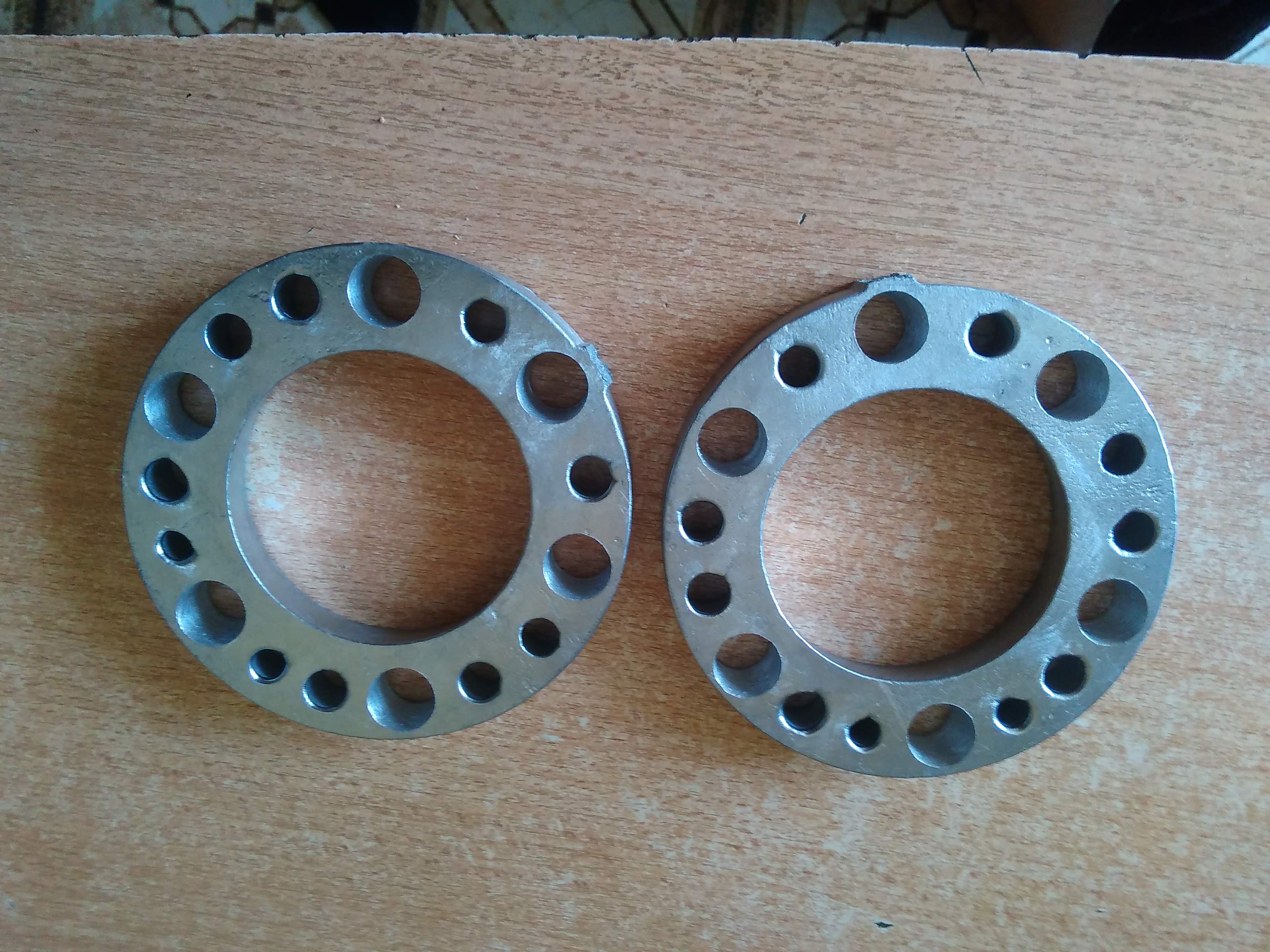

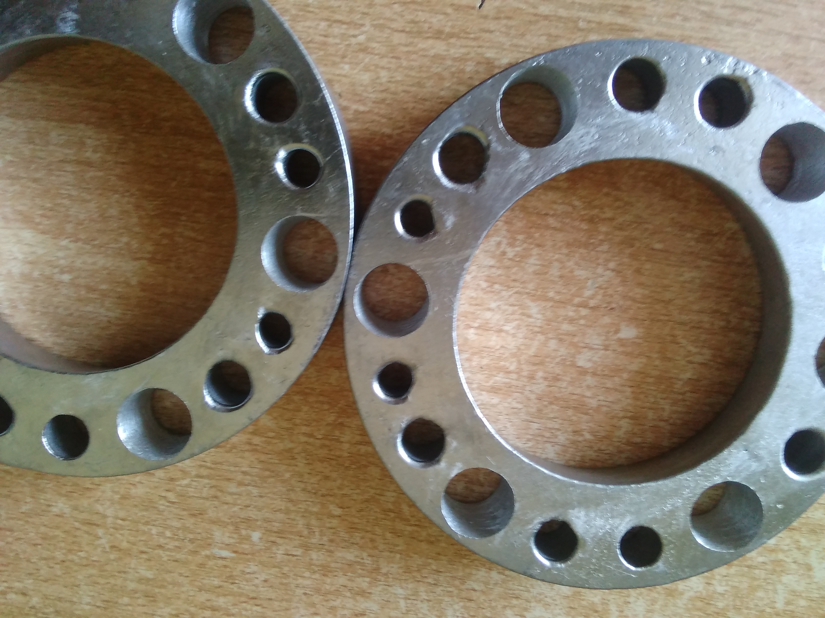

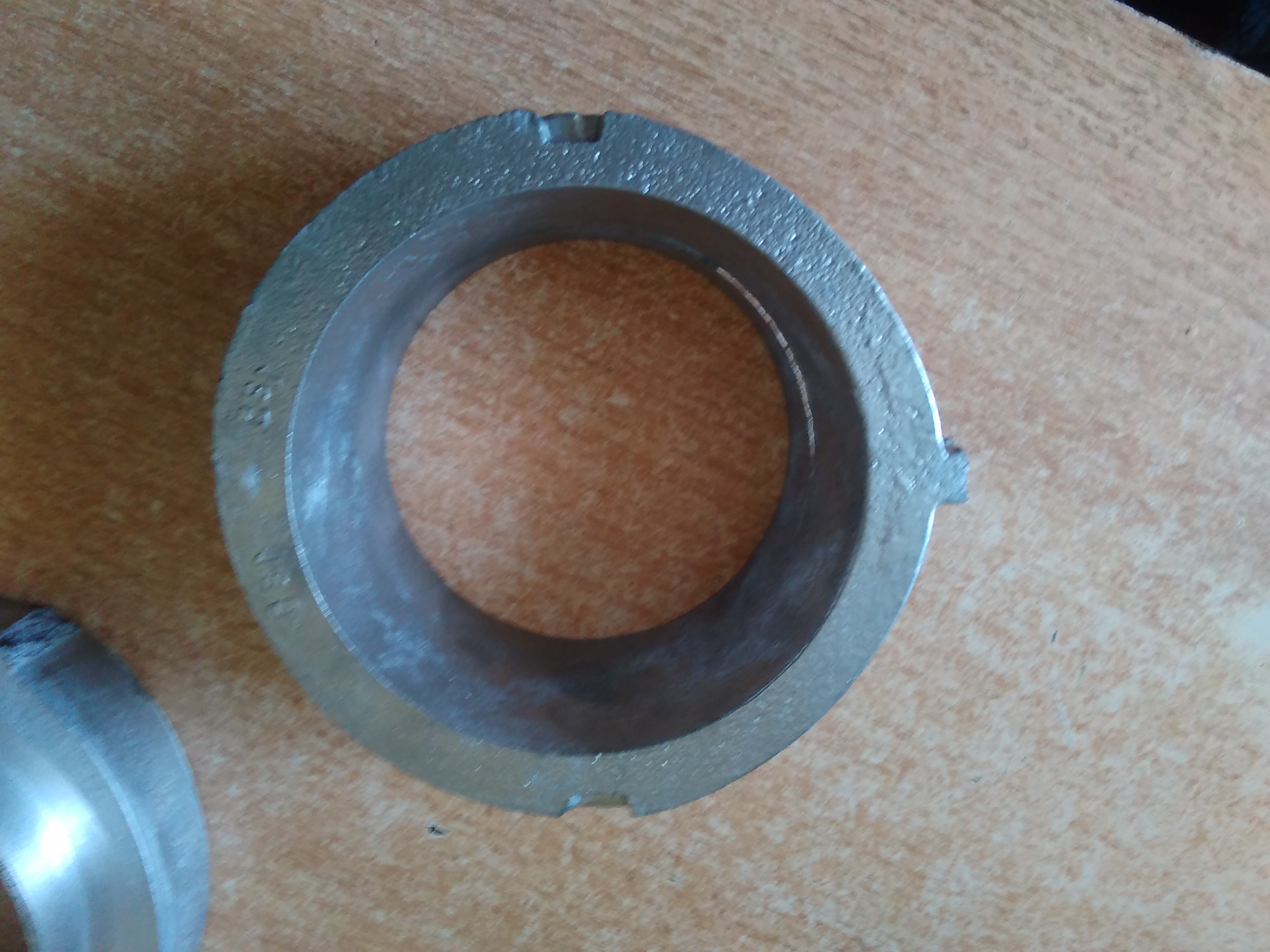

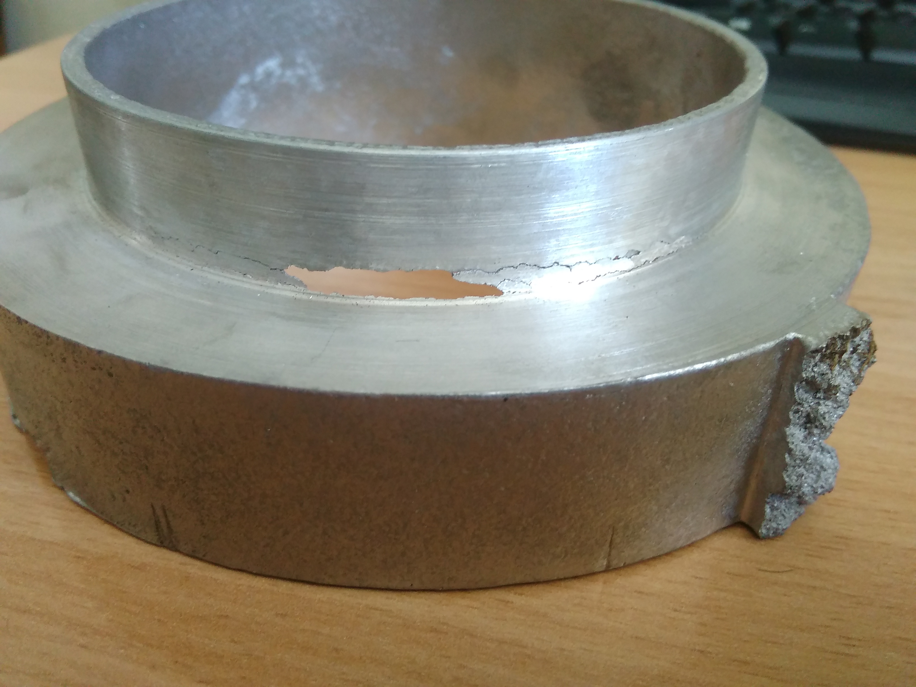

Решил я приподнять своего Монтерика. Раньше все машины поднимал проставками, которые по чертежам вытачивал у знакомого токоря на работе. Это ТЛК Прадо 95-ый кузов, и Форд Эксплорер 3 поколение . На этот раз решил пойти другим путем, у меня давно в закладках лежит инет магазин по продаже проставок ( http://www.prostavki.ru/index.html ) не помню с какого форума я его себе дернул. Так вот решил я у них заказать проставки. Созвонился , пообщался с менеджером, он мне порекомендовал взять проставки из алюминия , перед 20 мм , зад 30. Скинул деньги ему на карту, договорились что отправят тк Энергия. Пока посылка шла, заменил всю подвеску, для этого заказал из Владивостока передние верхние и нижние рычаги , и то же самое на зад. Рычаги с распила , без пробег по нашим "хорошим" дорогам, плюс все шаровые и развальные болты.
Пришла посылка. Вскрыв посылку, мягко говоря испытал шоковое состояние . Качество проставок вообще никакое ! Задние проставки имеют элипсную форму вместо круглой, видны отверстия и трещины при обработке заготовки на токарном станке, разная толщина буртика ( который входит в пружину ). Отверстия передних проставок не соответствуют диаметру шпилек идущих в комплекте,без обработки сверлом диаметром 10мм шпильки не встанут на свое место, т.к форма отверстий под шпильки конусная. По краям проставок не обработанные следы литья , что очень портит и без того удручающий вид этих проставок .
Фотографии проставок прилогаю
Передние "чудо-нано проставки" еще можно использовать как расширители арок, установив их на шпильки ступицы.
Естественно отправил все это Г с большой буквы назад. Теперь ищу чертежи проставок перед и зад . Подскажите плиз где можно их найти ?

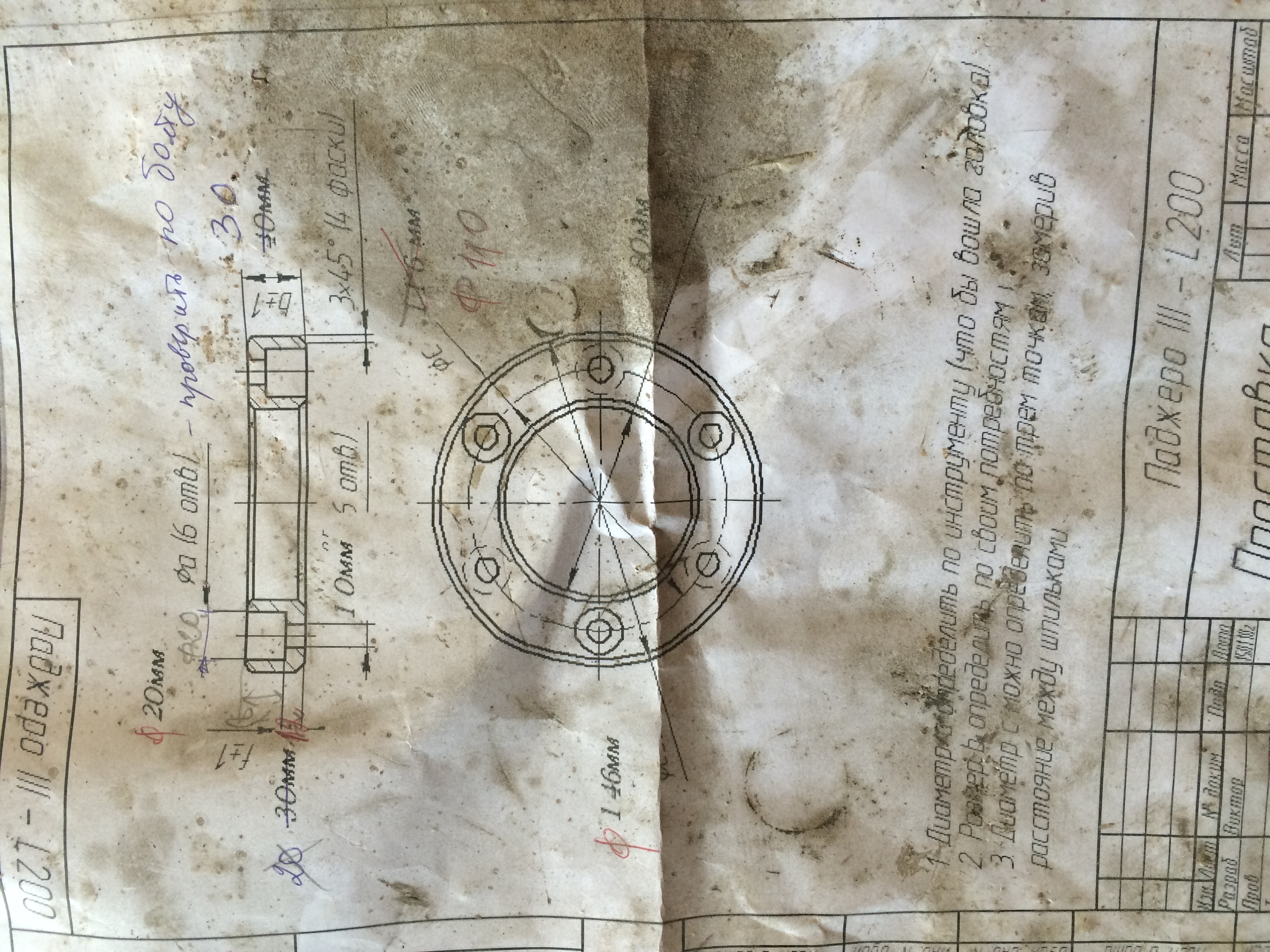

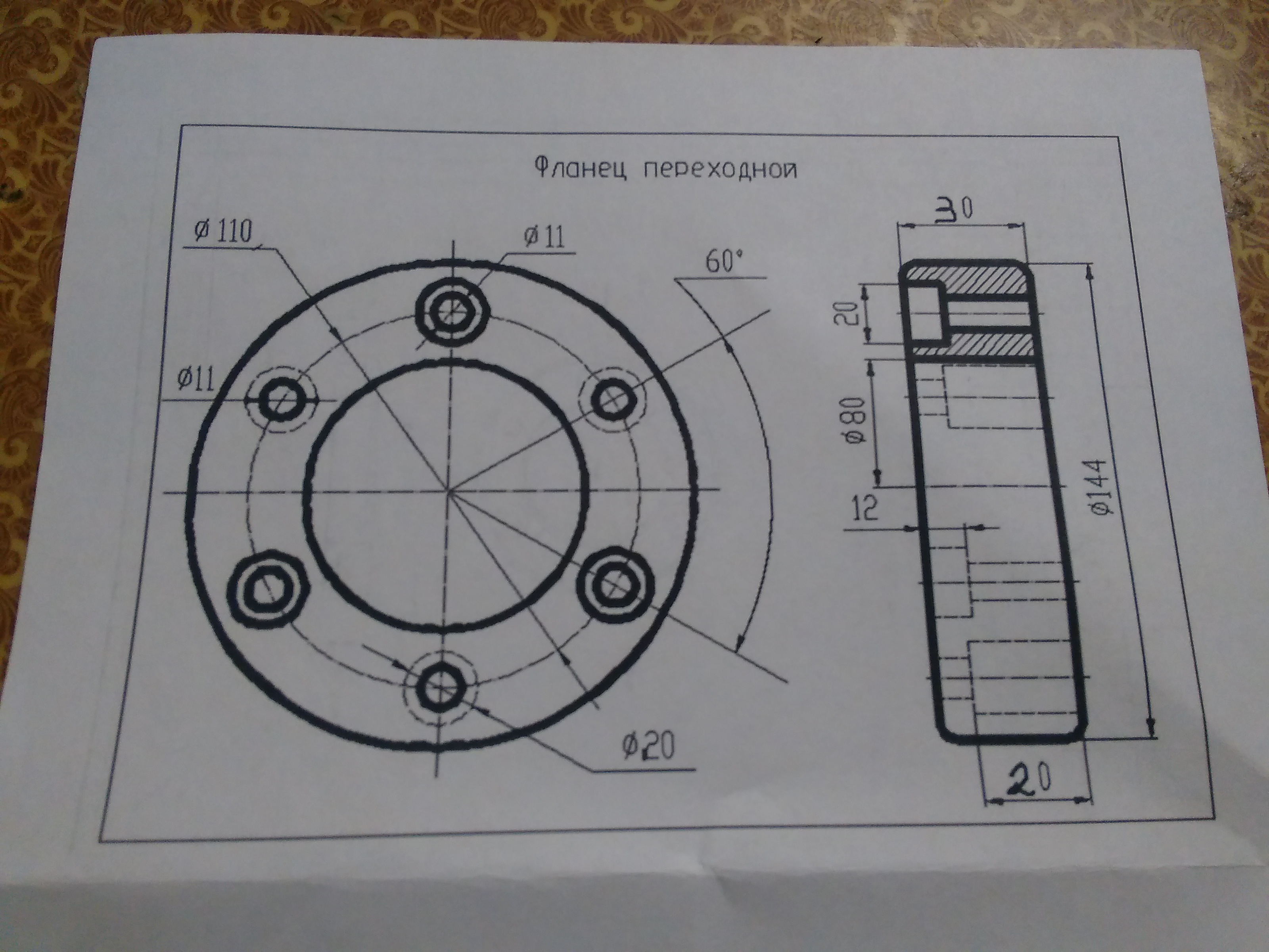

Я такие делал себе на перед, чертёж задних попозже поищу
Toya 33mt, lift +2

Большое спасибо ! Перерыл весь форум, но своего добился ! Чертежи нашел !

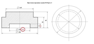

Такие на Зад, но пришлось отпиливать болт крепления подрамника
Toya 33mt, lift +2
- vyachik13
- Сообщения: 292
- Зарегистрирован: 05 июл 2015, 04:21
- Мой автомобиль(и):: MMC Montero 3 XLS
- Откуда: Алтайский край г.Рубцовск
- Благодарил (а): 15 раз
- Поблагодарили: 9 раз
Re: Проставки под задние пружины
Да , именно этот чертеж я и нашел .

Это неправильный чертеж!!! Не вздумайте делать по нему. Сам купился.vyachik13 писал(а):Да , именно этот чертеж я и нашел .
Даже отпилив болт, проставка не сядет в гнездо полностью, а упрется во внутреннюю чашку подрамника.
Если не срочно, то в понедельник выложу чертеж. Проставка, изготовленная по нему, может быть установлена как с применением штатного резинового кольца, так и без него и без доработок кузова.
Сегодня одну такую проставку уже установил, завтра очередь второй.

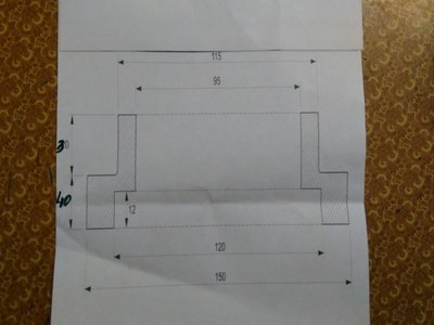

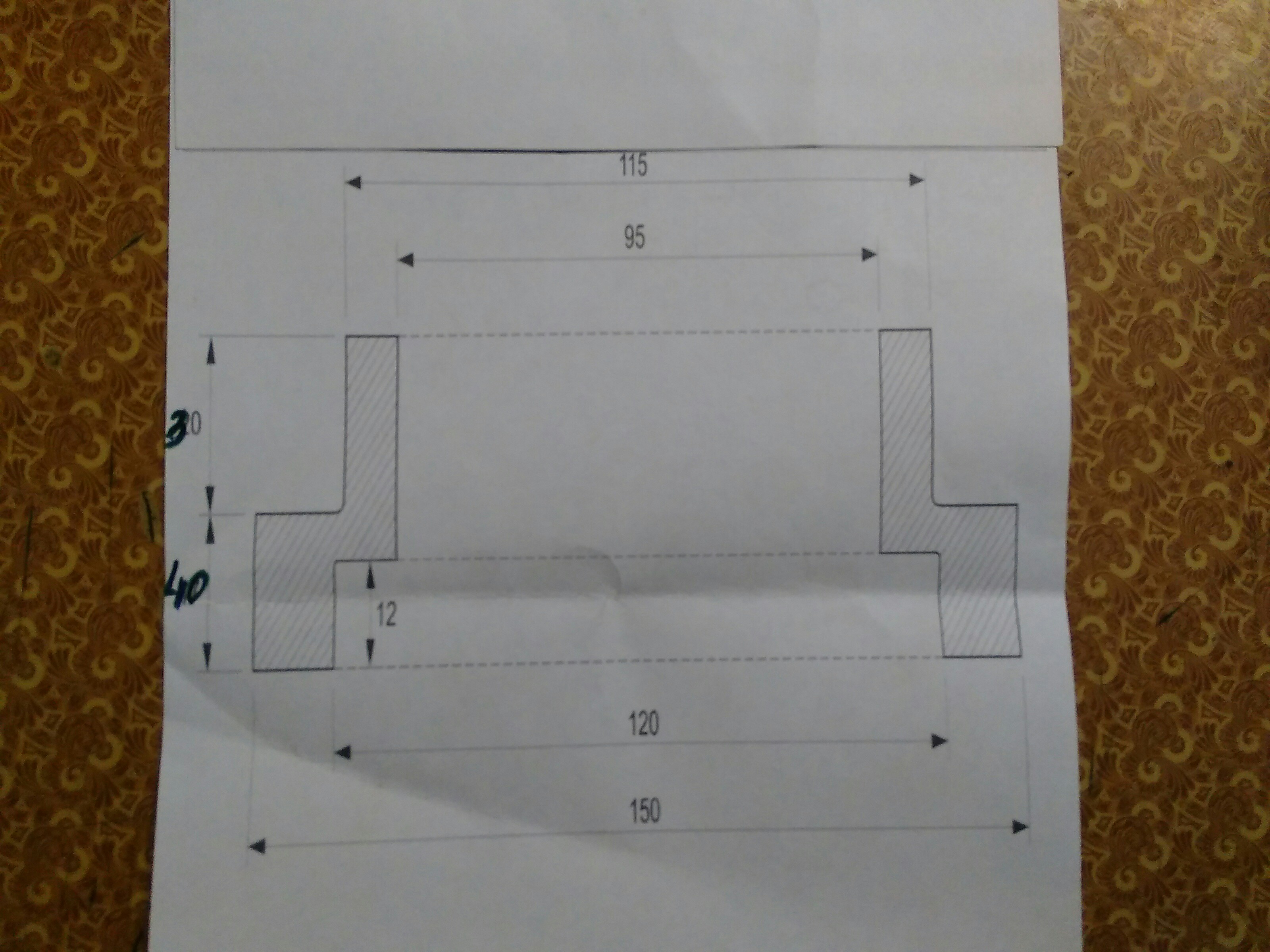

Ок ! Подожду конечно. Пока для заказа остановился на 30мм перед , и 40мм зад. Распечатал чертежи для заказа у токоря , размеры исправил на свои.
Это правильные чертежи ?
MMC Montero 3, XLS, 5dr, 6g74 , 2000 г/в.

Ну вот, теперь я в полном ступоре. Выручайте мужики, дайте правильные чертежи.
Кроме спиливания болта ничего не делал, собирал все сам и встало как надо, езжу уже годvyachik13 писал(а):Эх, томительны минуты ожиданияmoonchild писал(а):Ждите до завтра...картинка на работе.![]()
Конечно подожду, главное чтобы результат был положительный, а то заказал бы по этим чертежам, и ломал потом голову как их вкорячить на машину...
С передними был Геморой)) проверь у себя радиус от центра штока амортизатора до шпилек чашки , по моим размерам мне пришлось молоточком помогать одевать проставку на стойку
