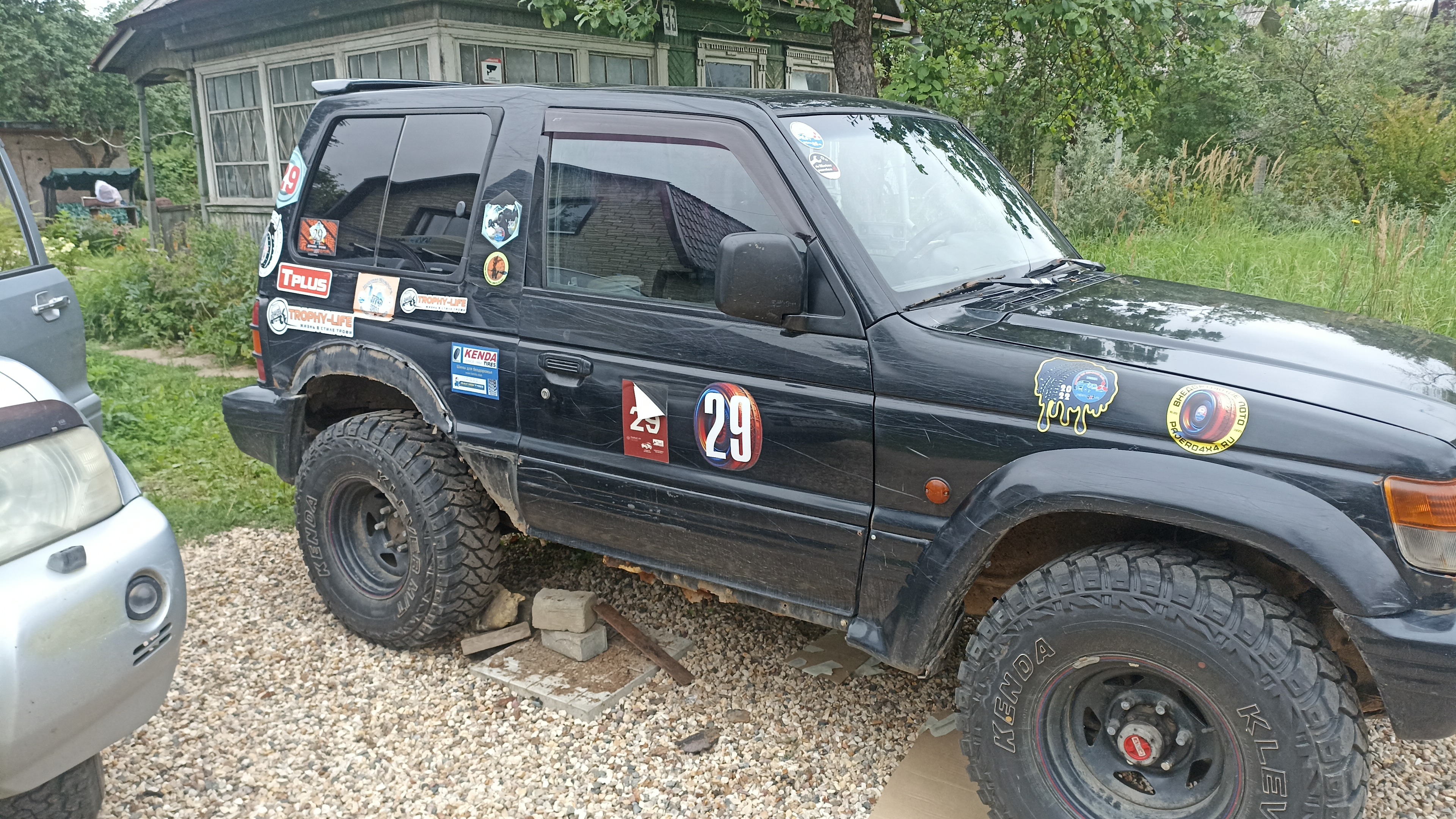

Да уж......машинки в ваших краях гниют - будь здоров
Работа конечно проделана колоссальная ! из 4х пыжей что у меня были, на 3х даже намека на коррозию не было,.... на одном( первом ) только была легкая "рыжеватость" в районе заднего левого колеса, но зато ценники у нас на них конские........

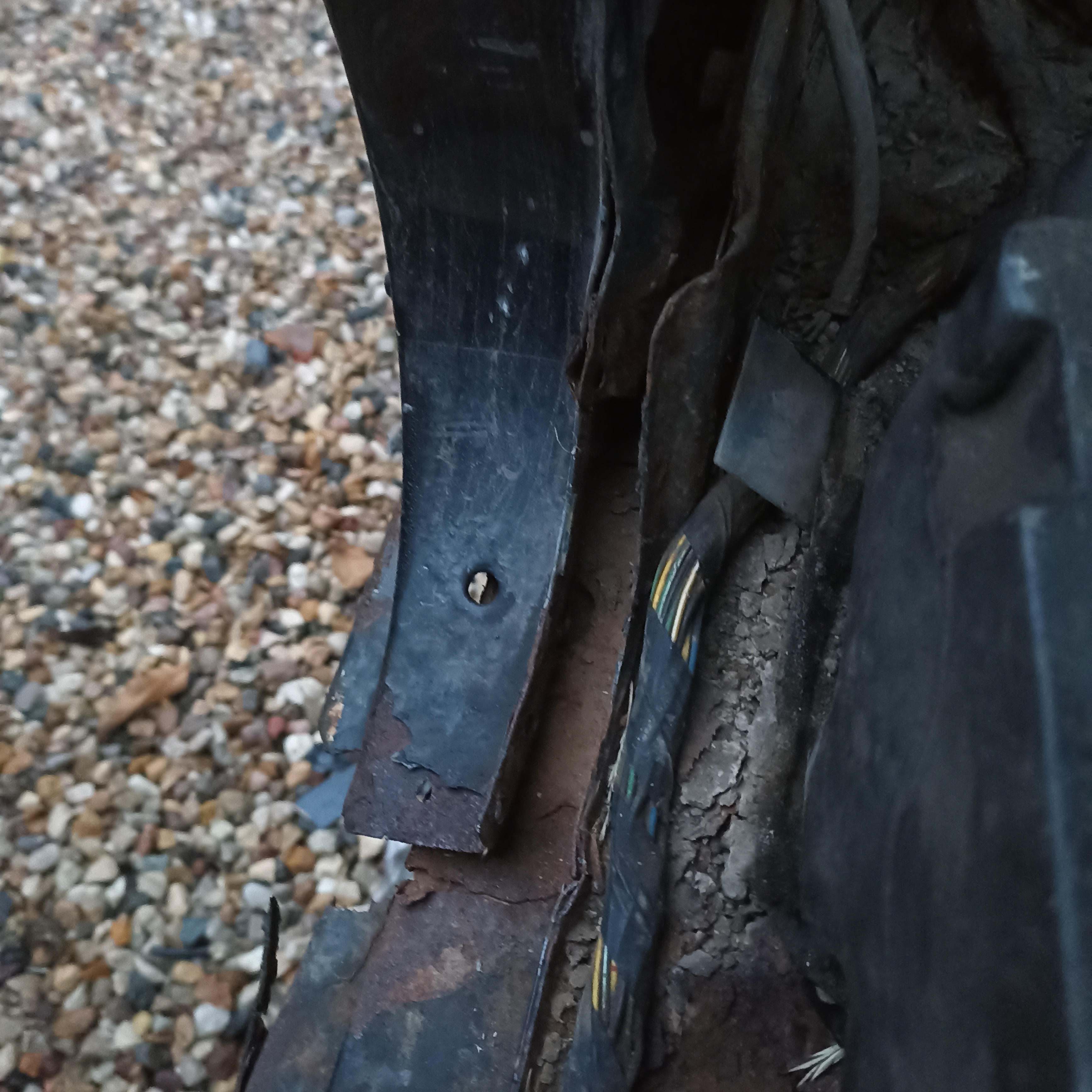

Ну вот мне приходится пройти ЭТО )))
Чот, задумался возобновить тему

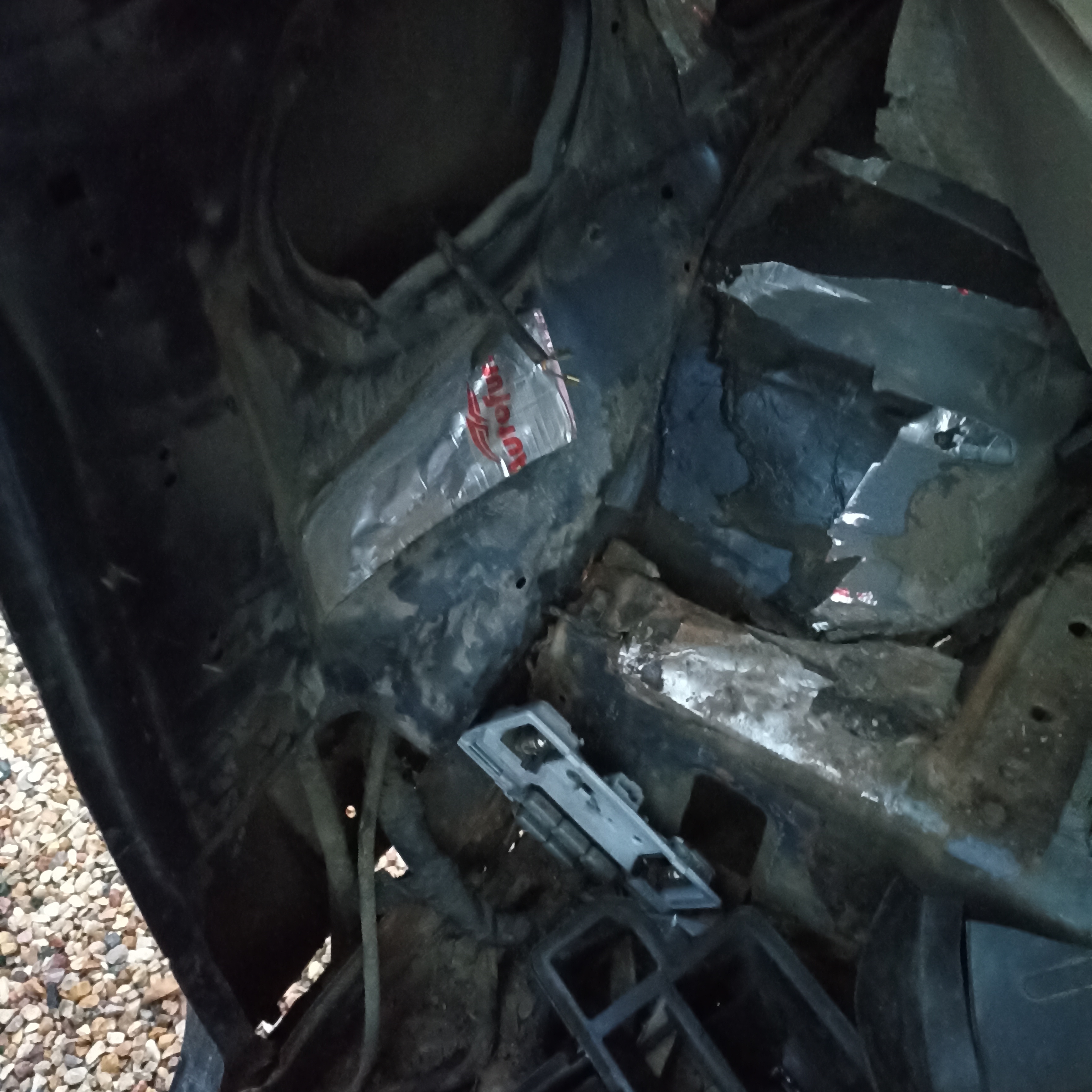

У этой рама не из трёх частей?

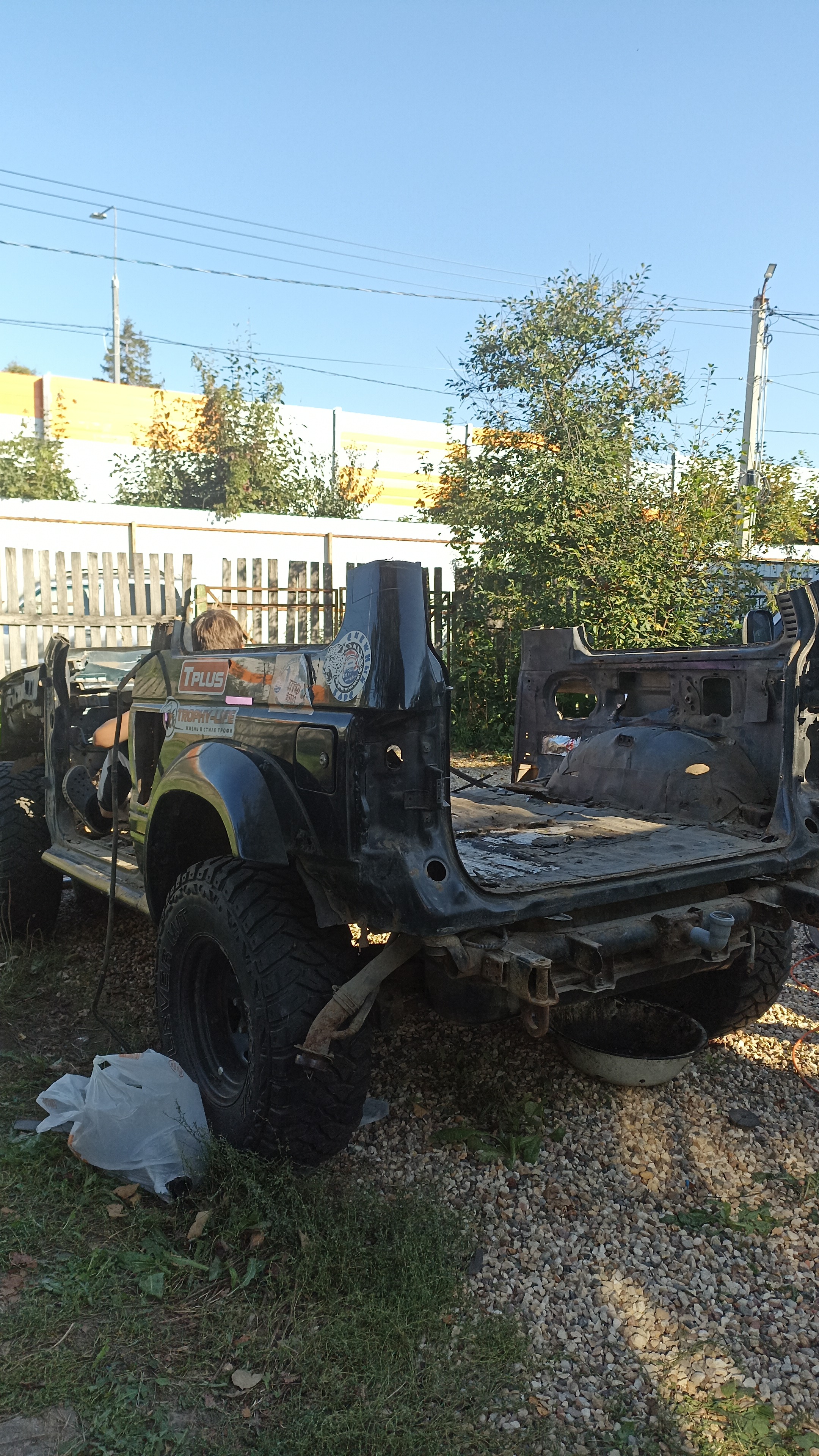

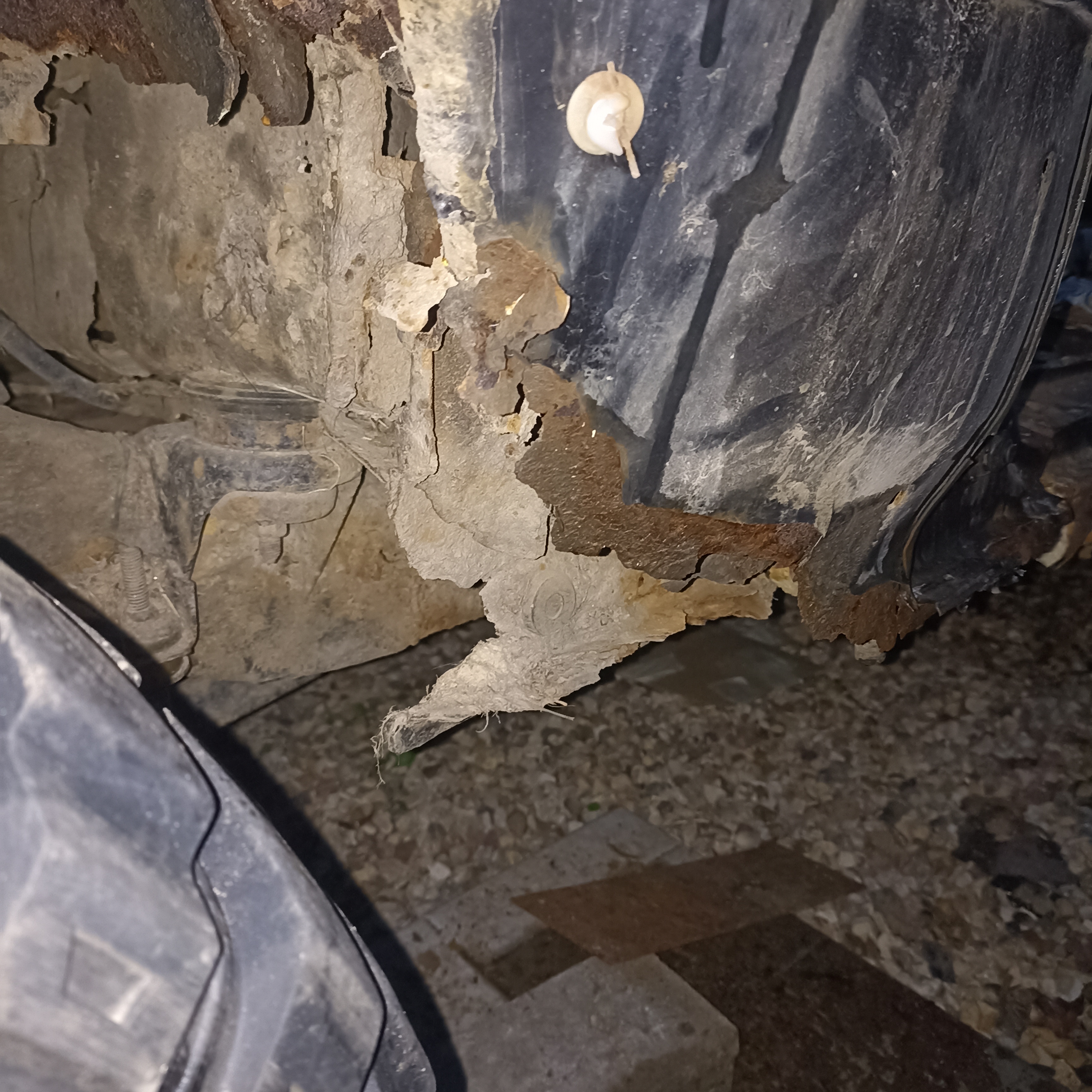

Рама поживее выглядит, даже номер ещё читаем....
А вот кузов ...
Честно?....
Такое я увидел впервые....
Продолжение в следующей серии...
А вот кузов ...
Честно?....

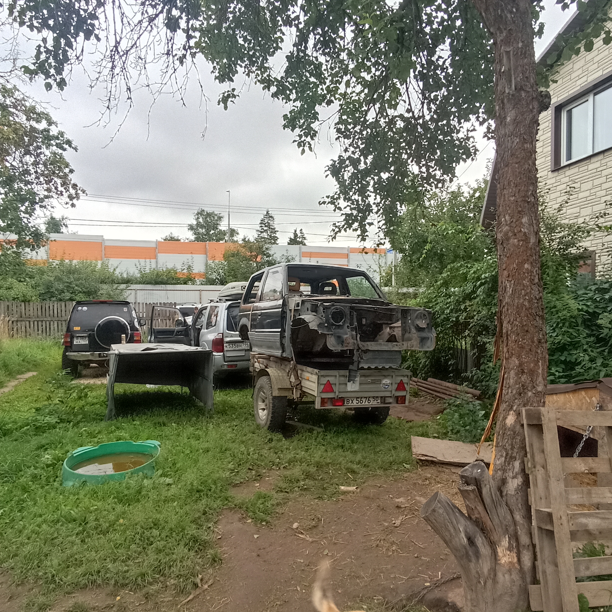

А мого ли с этого донора возьмёшь?

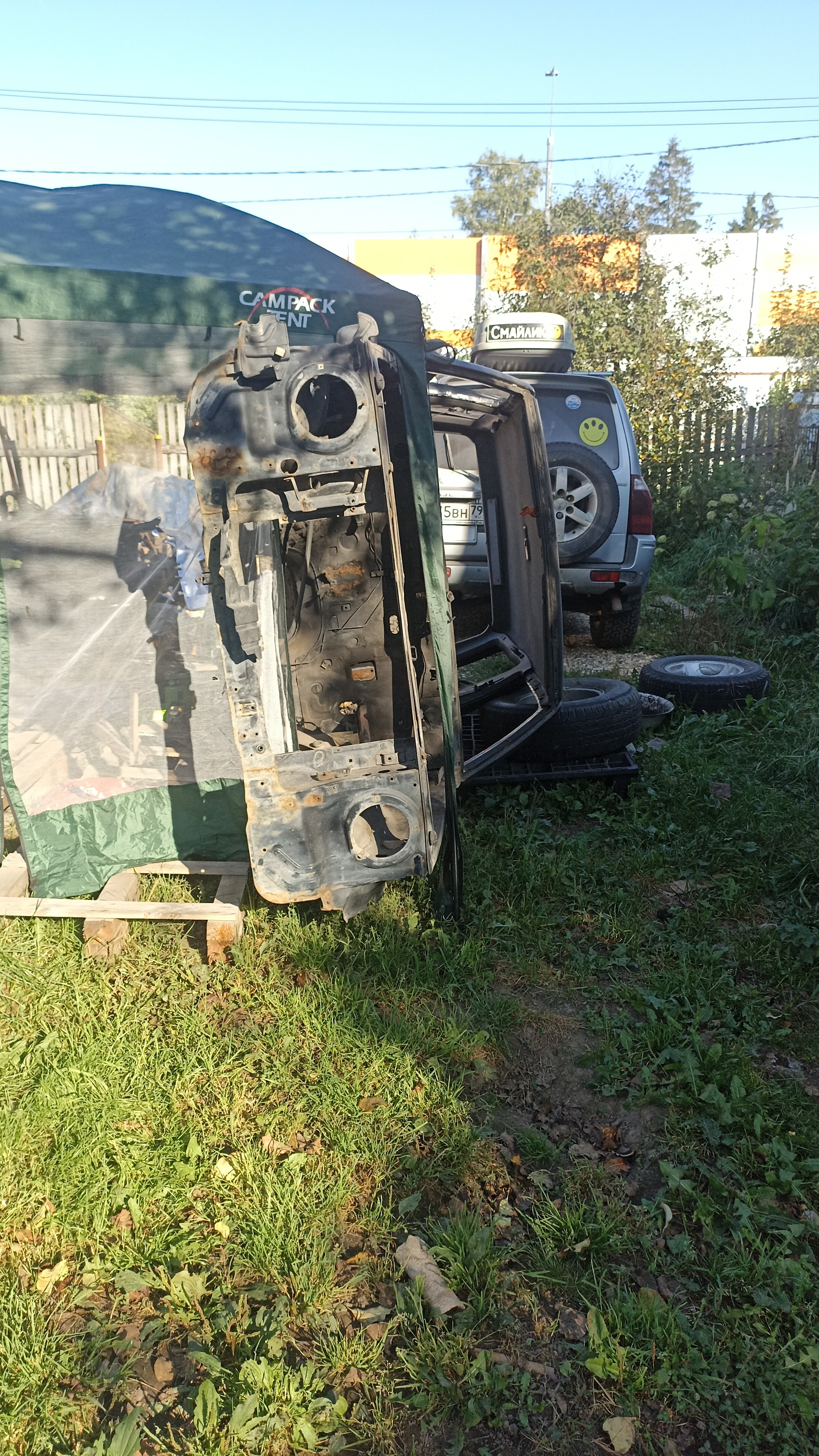

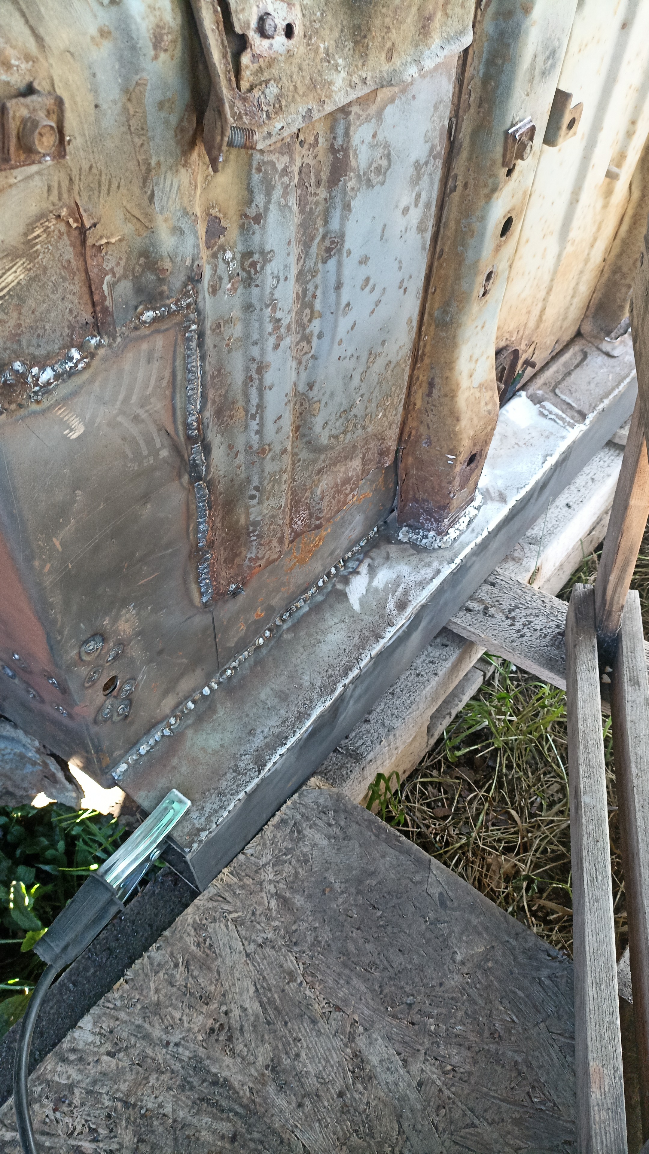

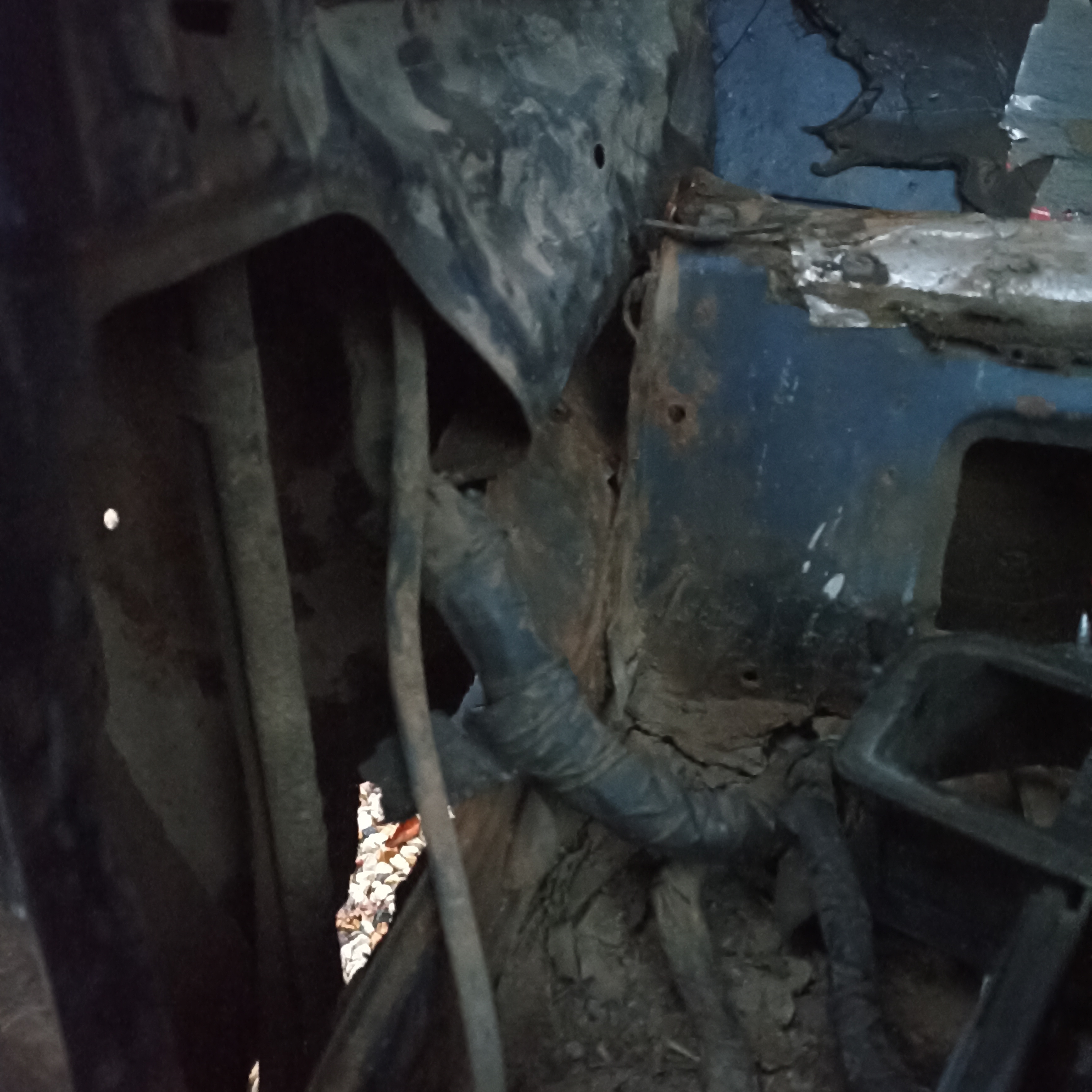

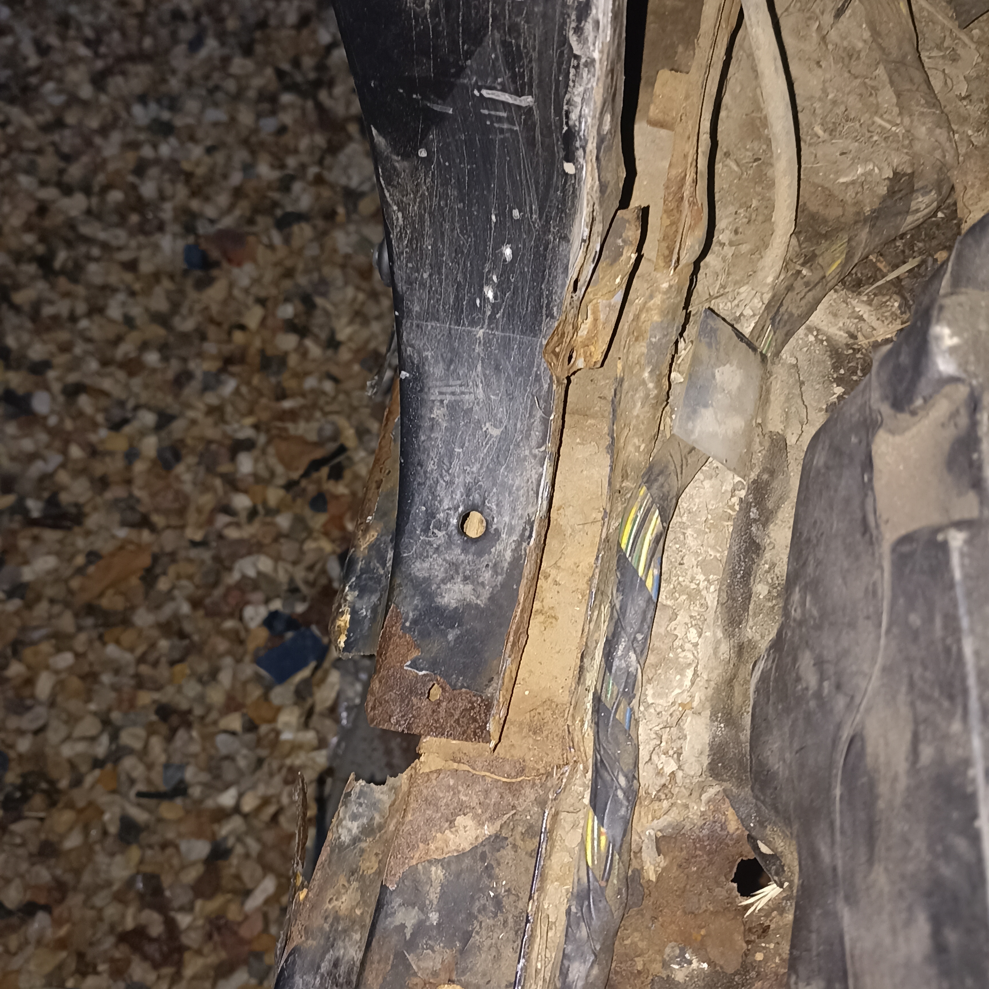

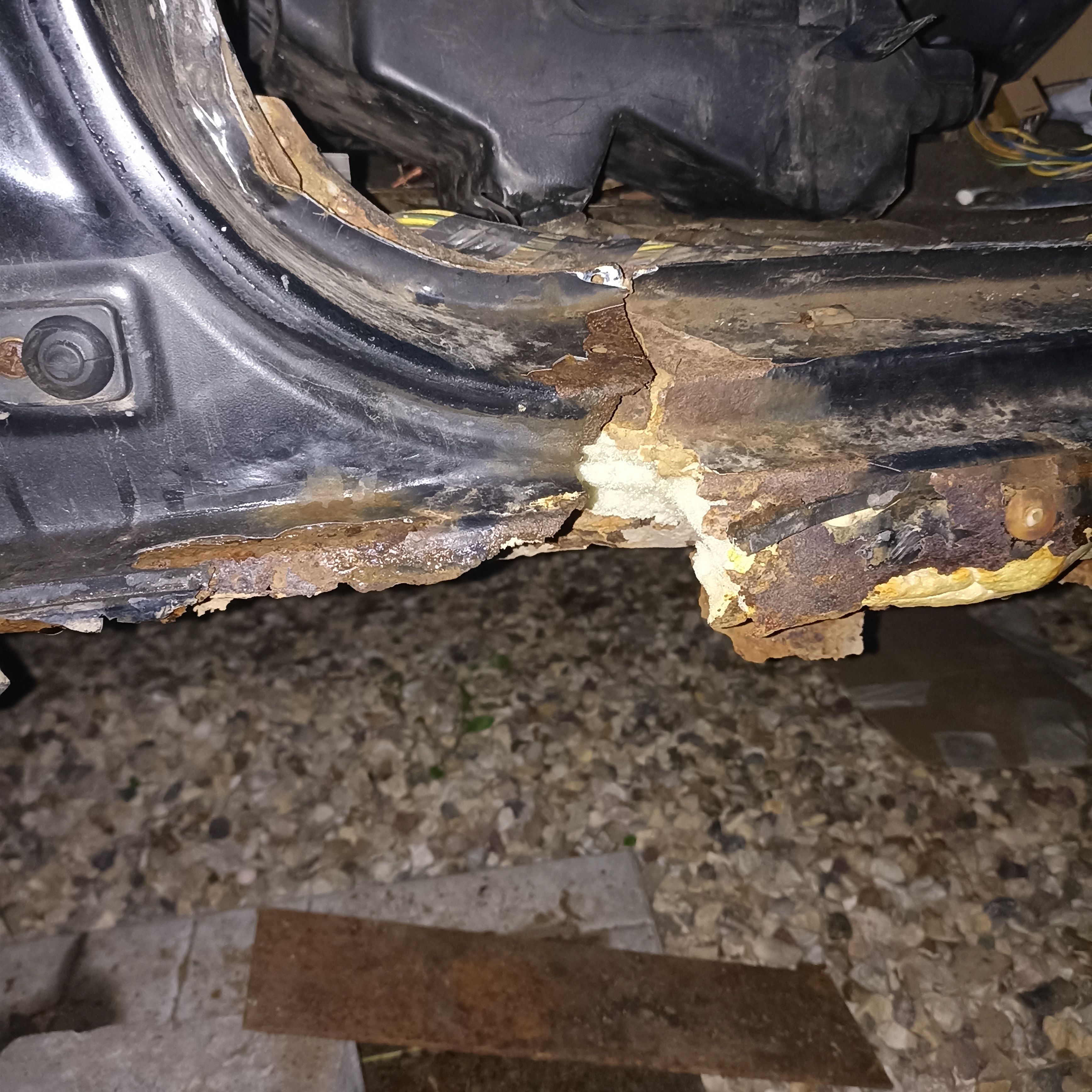

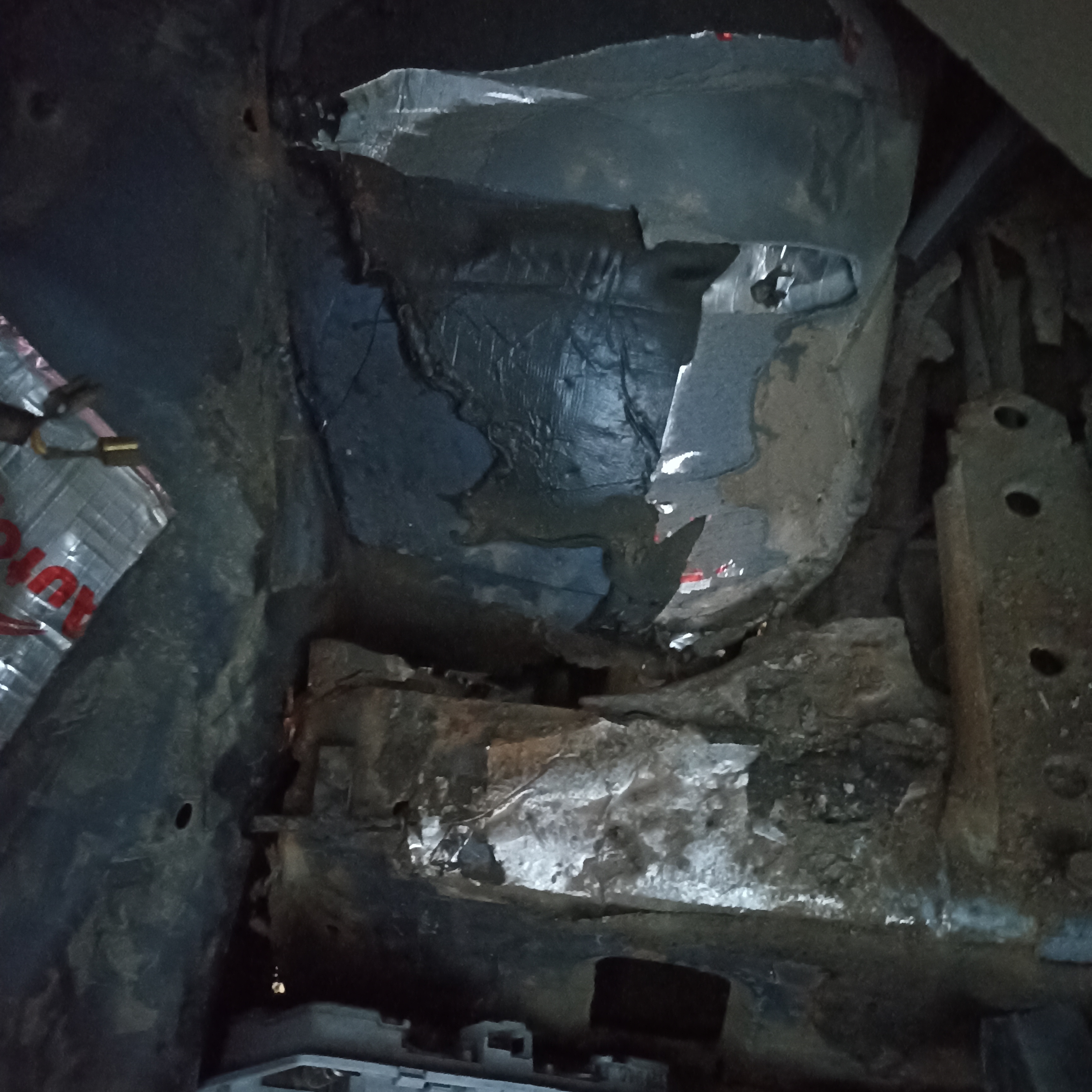

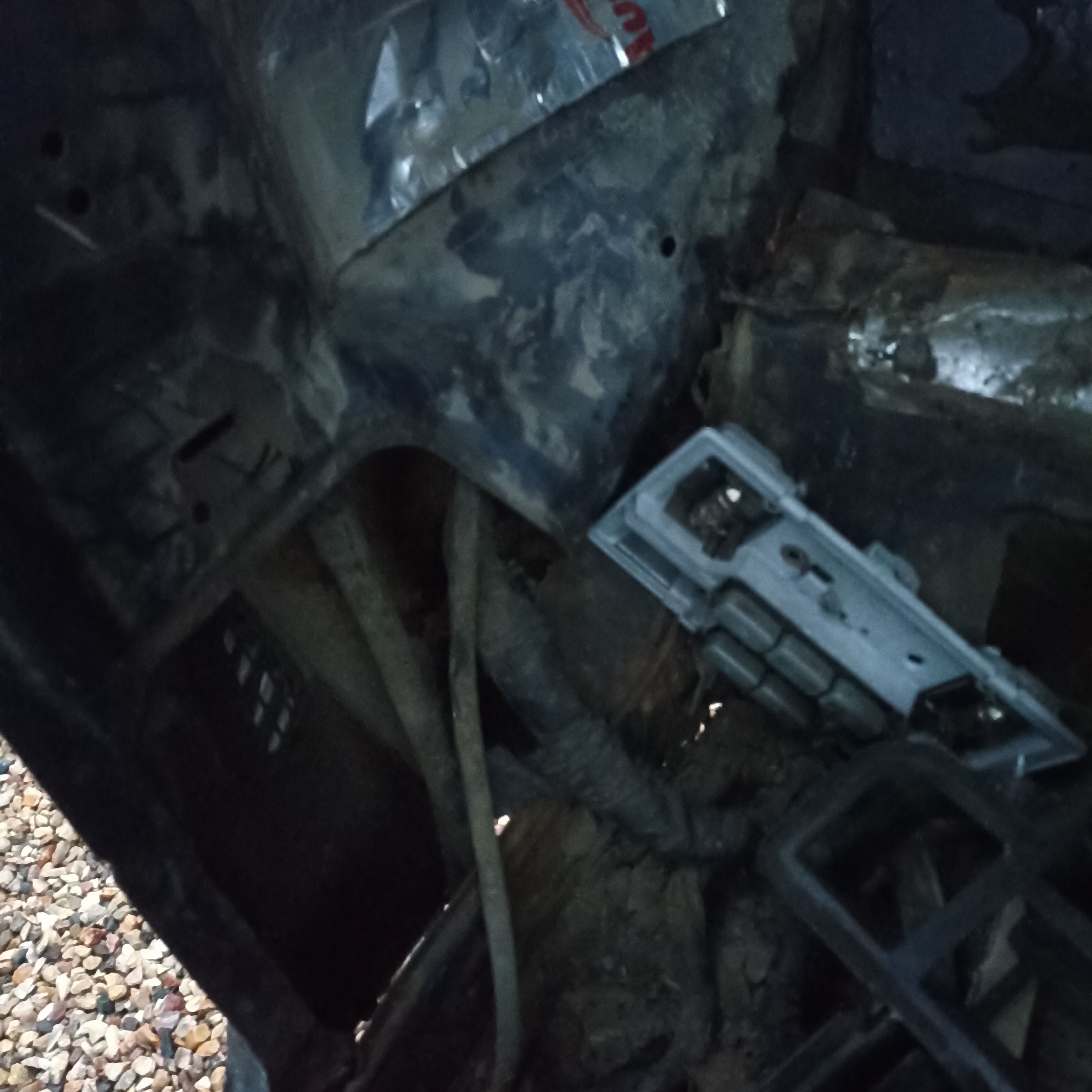

Дим, он более чем живой.
На самом деле взгляни на третью фотку. Складка внизу, и это не последствие дтп, правая боковина полностью отделилась от пола и от арки и осела до такой степени.
На доноре заменить пороги, что я уже делал на "смайлике" (трубу сегодня зять привезёт) немного подварить дыры в багажнике и усилить места креплений к раме, работы на три-четыре полноценных дня.
Под это дело прикупил новый сварочный полуавтомат Пока не понял, брызг мало, но вот курок туговат, а так вроде не плохо варит, а главное вес 5 кг, старый мой трансформаторный под 30-ку весил (Костик-Мотор забрал)
Сегодня дети будут разбирать дальше (пофоткаю) а я донором займусь...
Продолжение следует....

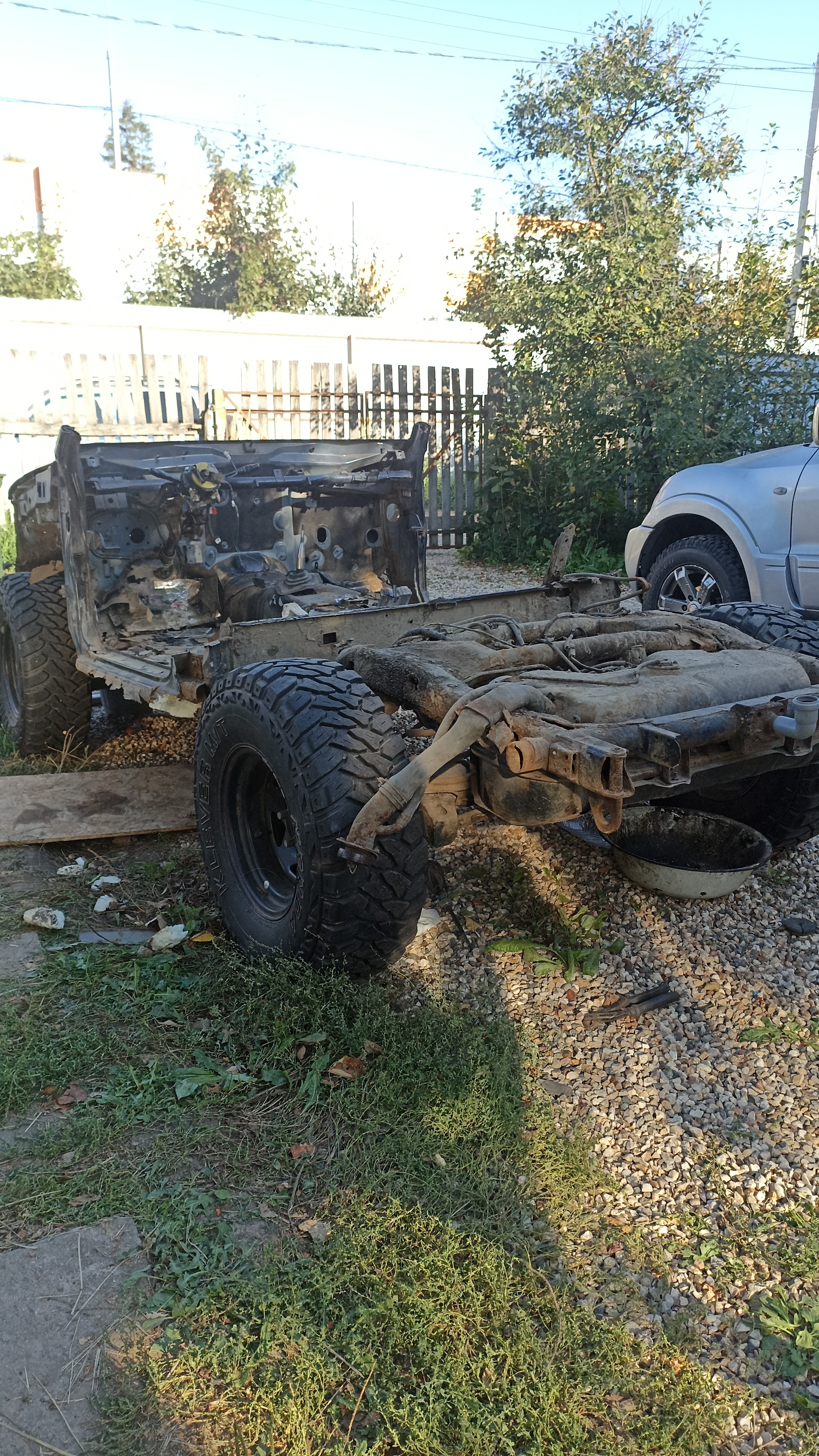

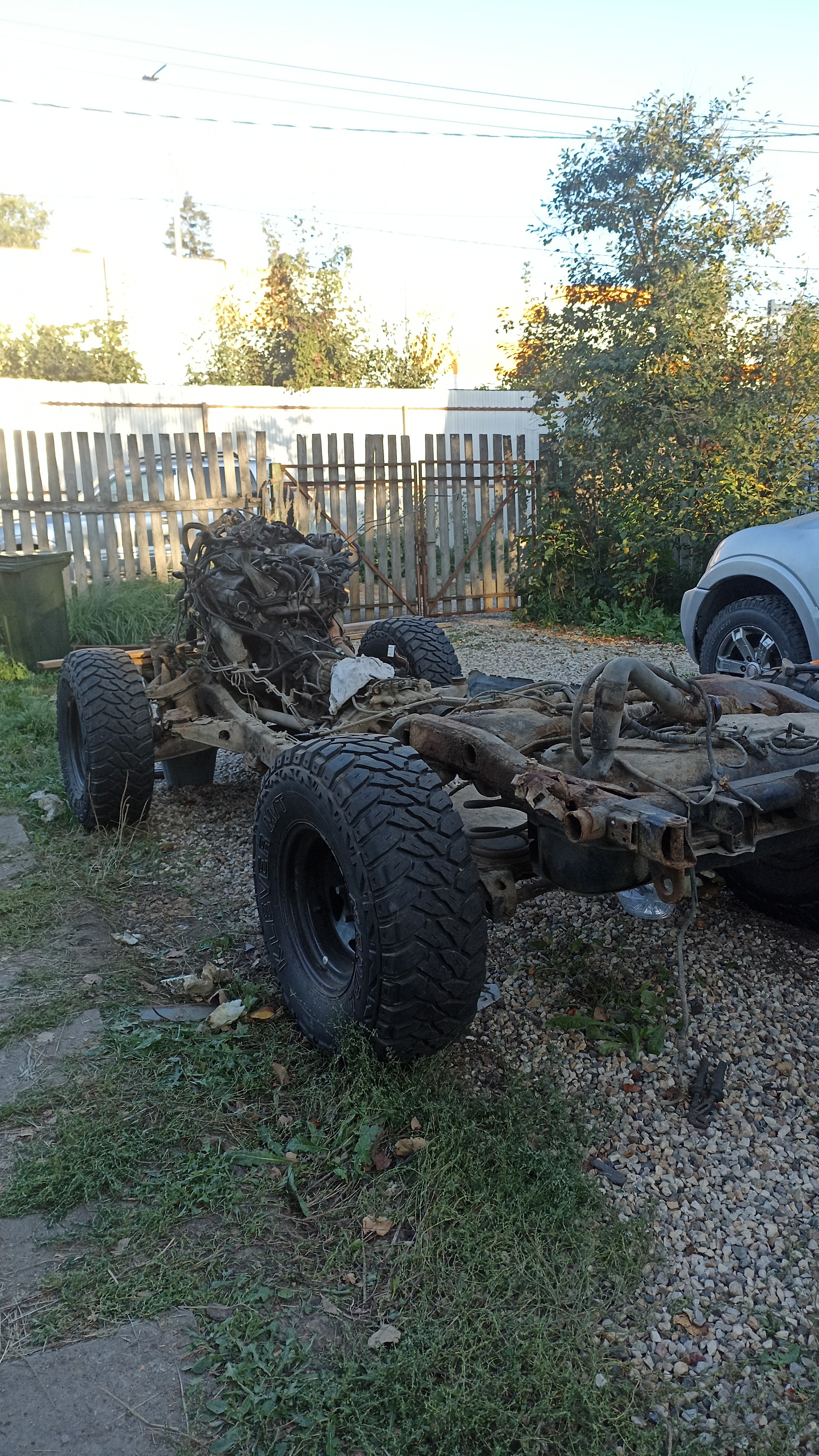

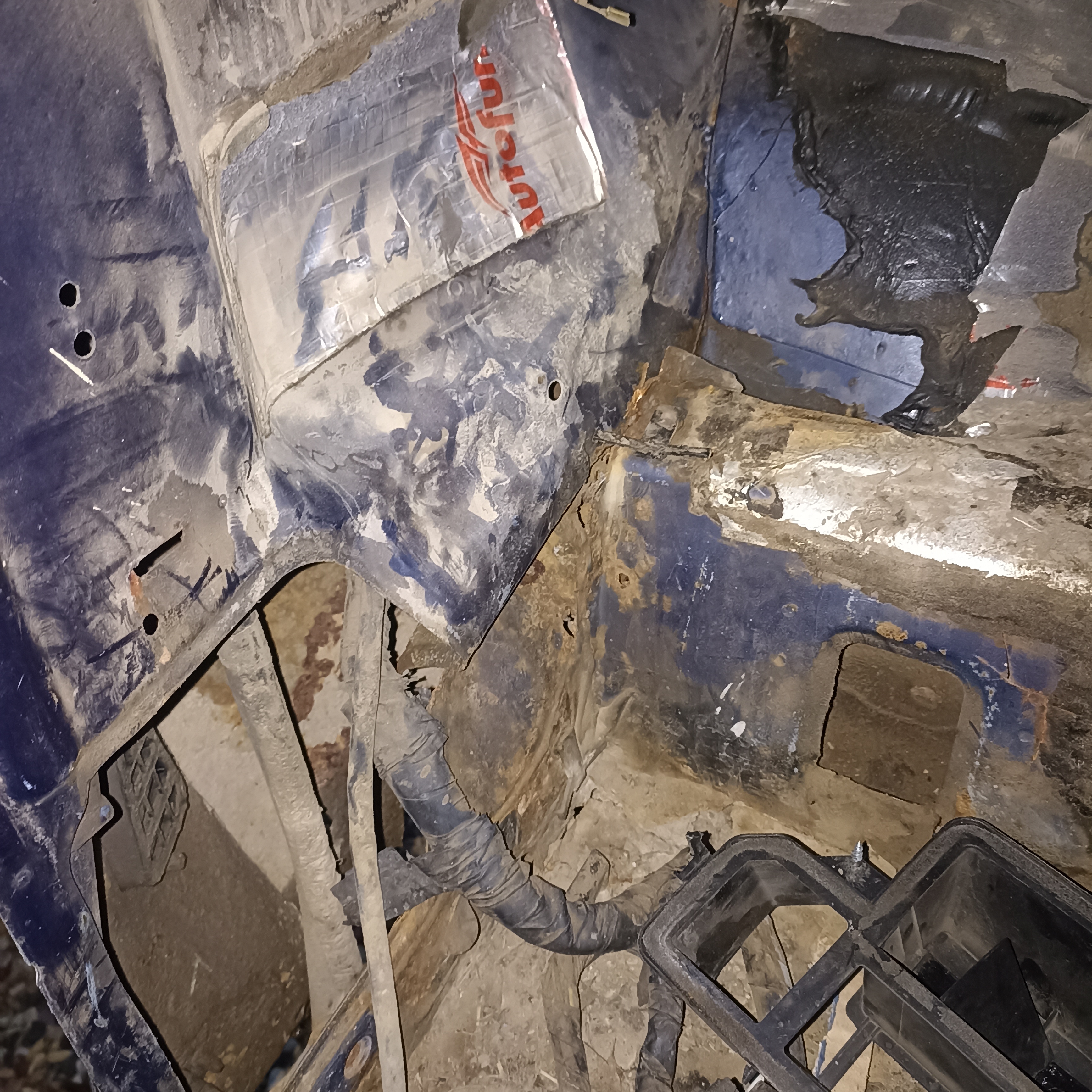

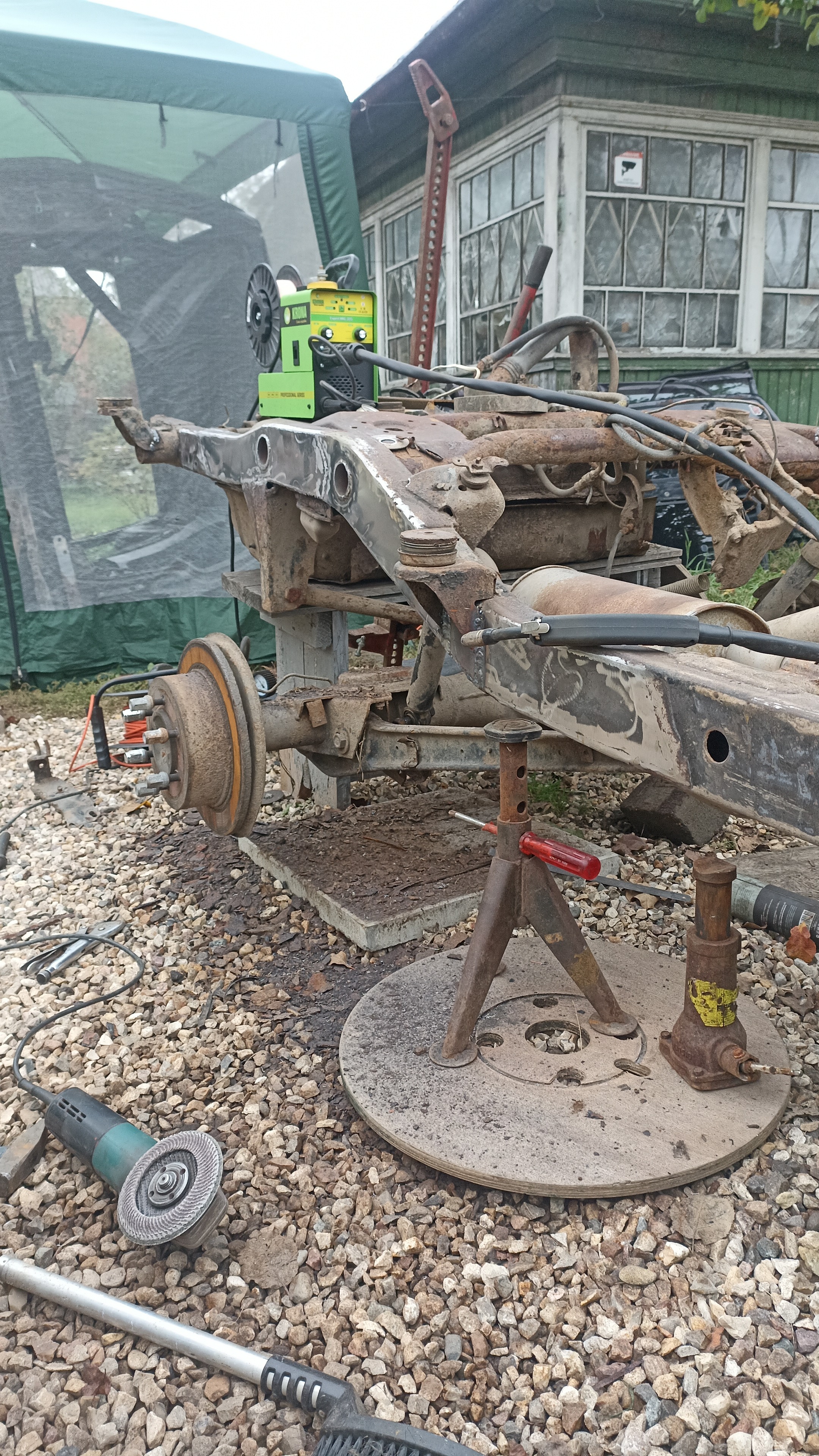

Раму всё же пришлось....
Кузов в процессе
