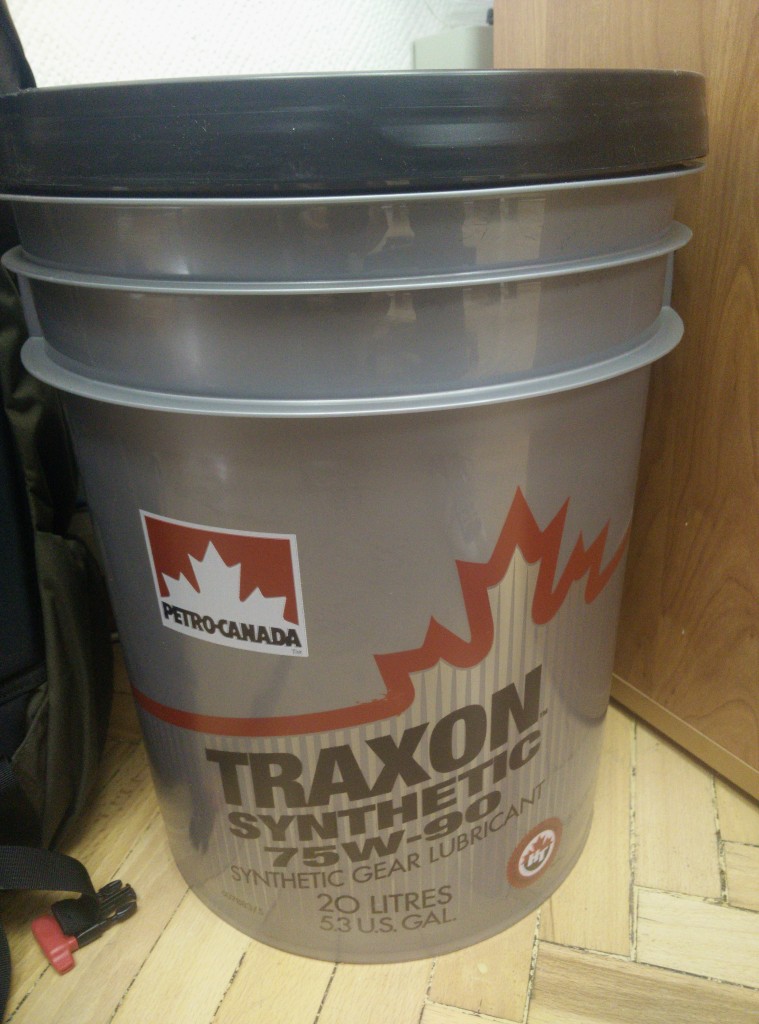

Мы сразу договорились в АКПП на двоих DURADRIVE MV SYNTHETIC ATF 20 литров ведро купил за 4500 и 6 литрышек по300р.У сервиса встретились и заменили,13 литров вполне хватает.

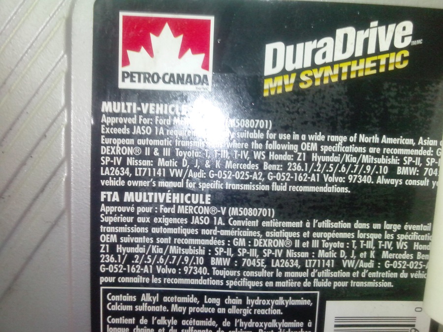

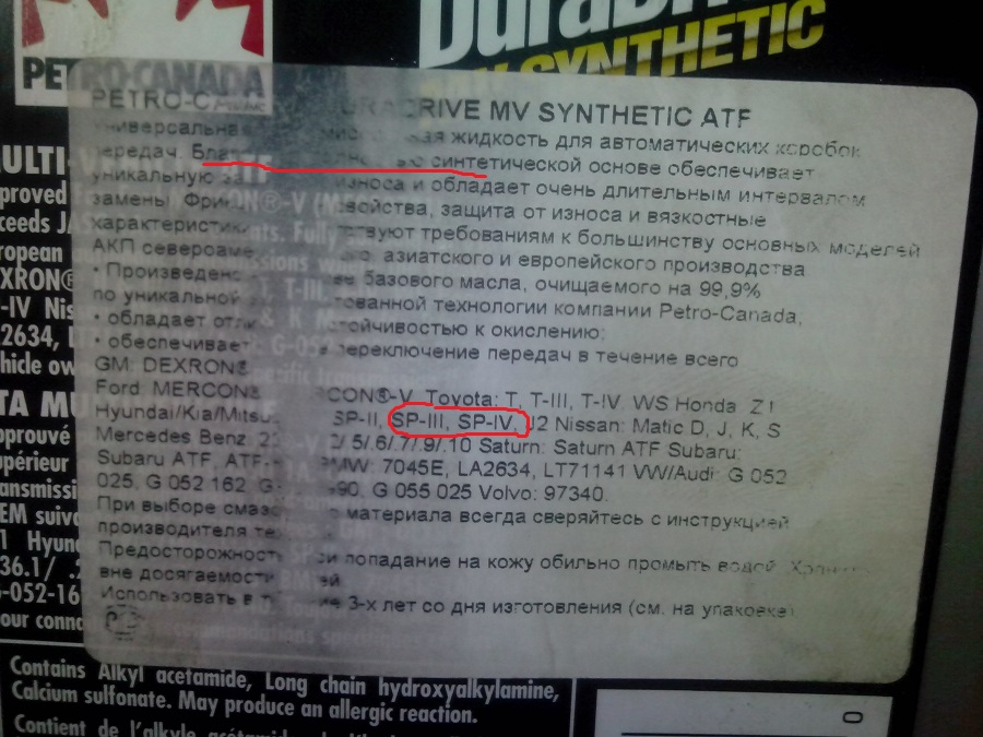

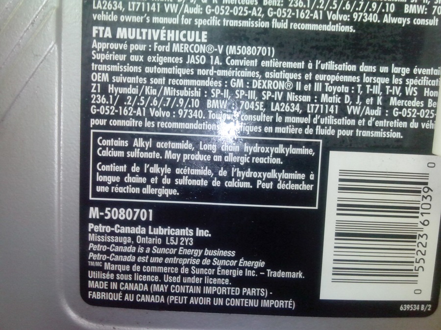

DURADRIVE MV SYNTHETIC ATF а в экзисте на упаковке этого масла написано что это полусинтетика.

Просто путаница у этого Экзиста,вот и всё.Кстати есть даже оф.письмо от Петро-Канады,где например клеились наклейки на русском по верх оригинала,там на 4 литровых банках наклейка указывала,что это 1 литр масла.Я себе вчера менял масло в двигателе,там тоже путаница на наклейке,на самой бутылке указан класс SM,а на наклейке на русском SL.Вот фото жижи АКПП Петры,вечером косяк с маслом в двигло выложу.Всё таки она СИНТЕТИКАНа наклейке на русском я подчеркнул красным...читается....Благодаря полностью синтетической основе.А вообще,тут посмотри видео при разных - температурах и само мнение о ней. http://www.oil-club.ru/forum/topic/2078 ... lo-v-akpp/ тут о других http://www.oil-club.ru/forum/forum/24-t ... osti-i-dr/

Плохо искал,у нас тоже есть и за 5800 и 6300р.Я покупал в оптовой канторе.Я тут покупал,правда цена старая указана,позвонил...сказали 4 493р.,если уж быть точным http://nsk.pulscen.ru/products/petro_canada_3091175 сам сайт,оставалось 4-5 вёдер http://oilberry.pulscen.ru/catalog/k-59 ... lhm?page=1 А есть и такие цены ,тут литрушки докупали 5% скидка http://www.0w40.ru/catalog/petro-canada ... hetic_atf/ а есть
и такие http://www.oil54.ru/catalog/maslo/petro ... tic-atf-1l
