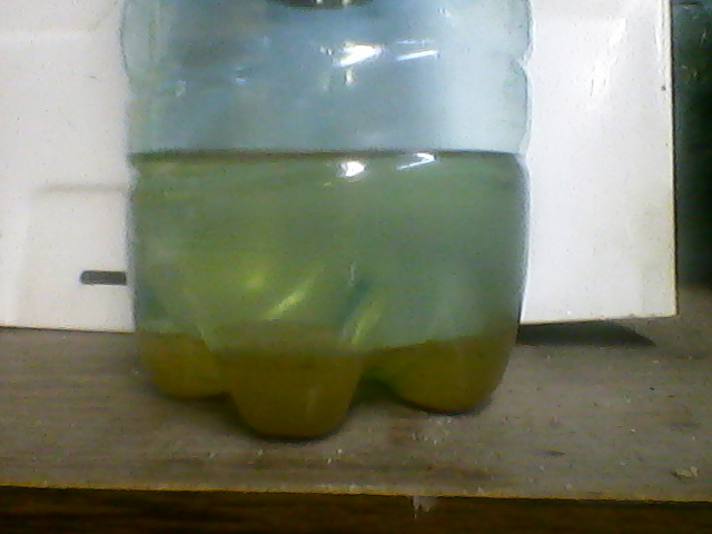

На фото, то что слил из топливного фильтра. Сверху солярка, а внизу похоже вода и мелкая ржа. Надо похоже ревизию горловины делать. Фильтр стоял VIC FC332.

Не хочу вас растраивать, но у меня такая ревизия вылилась в 40 000 рублей, а виной стали сгнившие верхнии двхательные трубочки и сам бак в районе подулючения горловины, правда столько воды у меня не было в фильтре

SmoAG писал(а):Не хочу вас растраивать, но у меня такая ревизия вылилась в 40 000 рублей, а виной стали сгнившие верхнии двхательные трубочки и сам бак в районе подулючения горловины, правда столько воды у меня не было в фильтре
То что желтая сверху - это солярка. Вода в самом низу (мутная жижа).

SmoAG писал(а):сгнившие верхние дыхательные трубочки
А что это такое? Куда залезть, чтоб посмотреть? На горловину давно грешу, т.к. не слышу характерного пшика при и открывании крышки топливного бака.

Вода в баке, и у вас на дне бутылки ее больше 100 грамм, а максимально скольпо может забрать в себя фильтр п3 без последствий не более 150 грамм, потом эта вода пойдёт в тнвд, ранее в теме фильтров выкладывал фото наполнения фильтров разных марок, все они имеют отстойник от 140 до 160 грамм

Рядом с горловиной в кузове между лонжероном, есть треугольный лючок с трубками, его нужно посмотреть, а так бак снимать и смотреть, ржа может быть как сверху так и снизу

14 это не много, до дого как сам плотно начал следить за топливной, первый мой фильтр кнехт прошел 17000. И воды в нем не было, но был он очень грязный, фото его распила тоже выкладывал. Вода появляется когда система бака не герметична. И как показывает практика виной этому не только горловина. А полу меры, типа ремонт горловины приводят к серьезным последствиям.
