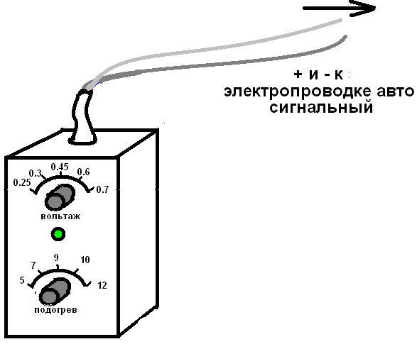

Вот такая шляпа должна быть, но с подстройкой подогрева
http://www.magnumtuning.com/en/detail/o ... /auto_urit
Нарисовал тут примерно) кстати что указывает индикатор?

1. зачем делать переменный резистор на подогрев? да и нет никакого смысла размещать его в салоне, опять же учитывая его температуру. заранее измеряем на рабочем датчике сопротивление и с запасом берем 15 ваттный резюк
просто в магазине они универсальное видать делают, и там без этого никак, а если самому под конкретное авто - то лишнее это
2. эмулятор собственно датчика кислорода, можно конечно морочиться с крутилочками, но я не стремлюсь настолько тюнинговать, я просто хочу обеспечить работу движка без ката
по-этому сперва подстроечник, а потом постоянный
а так можно конечно и проекцию показаний на лобовое стекло вывести, причем с отдельными показаниями по каждому из датчиков. для меня это все равно как делать пересветку приборки на микросхемах с изменяемой цветовой гаммой в зависимости от скорости движения. круто и красиво, но дорого :)

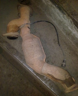

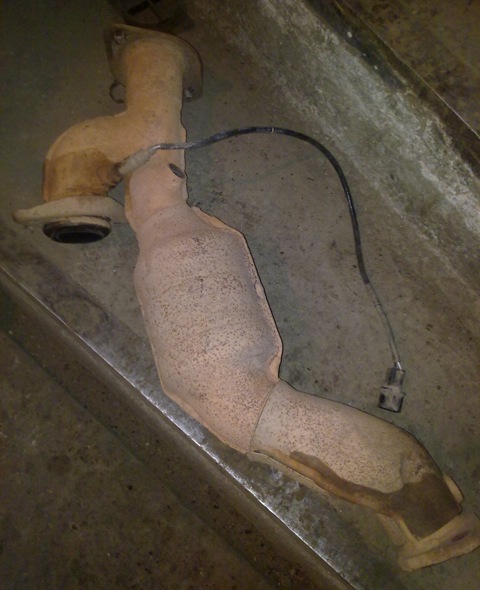

Привет всем. Долго мучался с выхлопной системой. Сначала выбил передние 2 ката, но этот шум достал в конец, всеравно неприятно когда в машине появляются посторонние звуки. И да, она конечно же лучше поехала с выбитыми. Но шум... Стоял выбор или трубы под резку (чтобы убрать пустые банки от катов) или вваривать пламегасители. И вдруг осенило, были же машинки не калифорнийские с завода а еще и федералки, там то этих катов нет, один задний и всё. В каталоге запчастей по монтерке нашел вот это:
но поскольку цена чуть меньше чем с катами, некошерно тратиться, полазил по разборкам в инете и приобрел б/у с доставкой, что характерно по состоянию практически не использованная и всего то 3200 с доставкой обошлось. Звук у машинки стал очень приятным. Так что как вариант вместо вскройки вварки пламегасов, как вариант.
MMS ls 3.0l 2000г. Выкинут ЕГР, абсорбер, 4 лямбды, 2 ката. Прошит до евро 2. ГБО DGI 3D. Линзы D2s, Корректор фар. Демпфер Patrol, задние суппорты П2. Радиатор АКПП. Калитка от челика. LED подсветка приборов и кнопок, негатив одометра.

evgen935 писал(а):....что характерно по состоянию практически не использованная...
Хотелось бы надеяться, что долго проходит. А как вы определили состояние? Тут на глаз его не определить, он будет "чистый" на вид и в тоже время может быть не эффективным, я бы не брал бу кат =(

Где вы прочитали про кат? Разговор был про выбитые каты, и что пустые банки шумят. А установлены прямые трубы. Попробуйте прочитать моё сообщение внимательнее.

Оке, не проснулся я видать еще=) Тогда не плохой выход из ситуации с катами

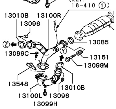

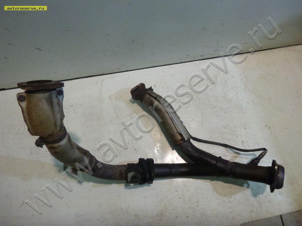

Чтобы было понятнее, вот эта хрень:
была заменена на вот эту:

чтобы обойтись без сварки/резки ну и затрат на пламегасители, а так оно какбе все оригинальное, есть правда один ньюанс, кронштейн под номером 13548 на картинке тоже б надо, он немного нетакой как в штанах с катами

Кстати в таком виде(на фото нижний пайп без катов) выхлопные газы будут с меньшими потерями выходить, чем с J-пайпом.
Так что в вашем случаи еще и заводской "тюнинг" получился=)))
