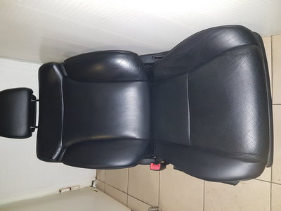

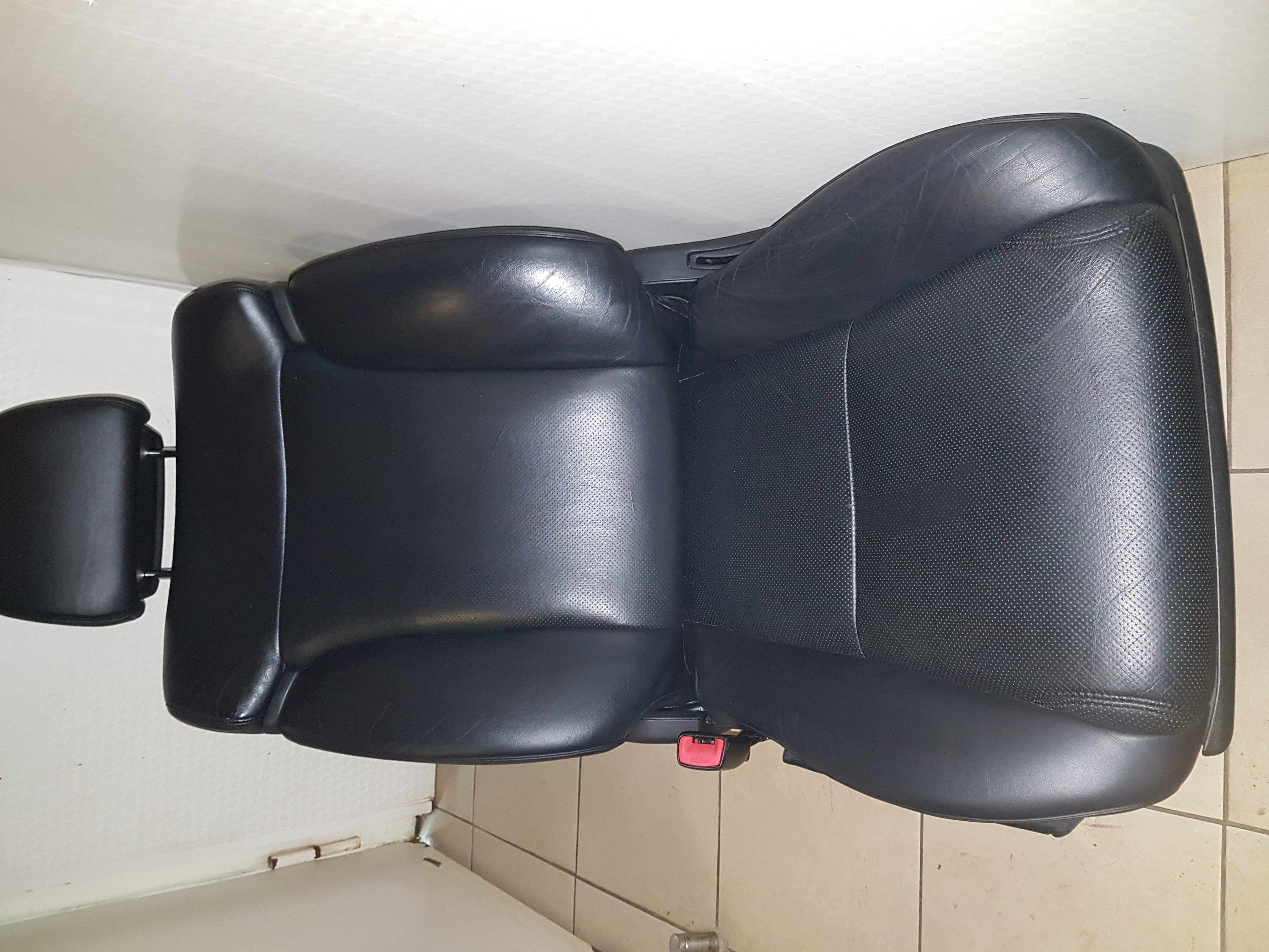

Лексус 2011г. Вот отсюда снимали. Теперь еще и свои сидухи надо продать.
