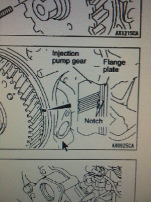

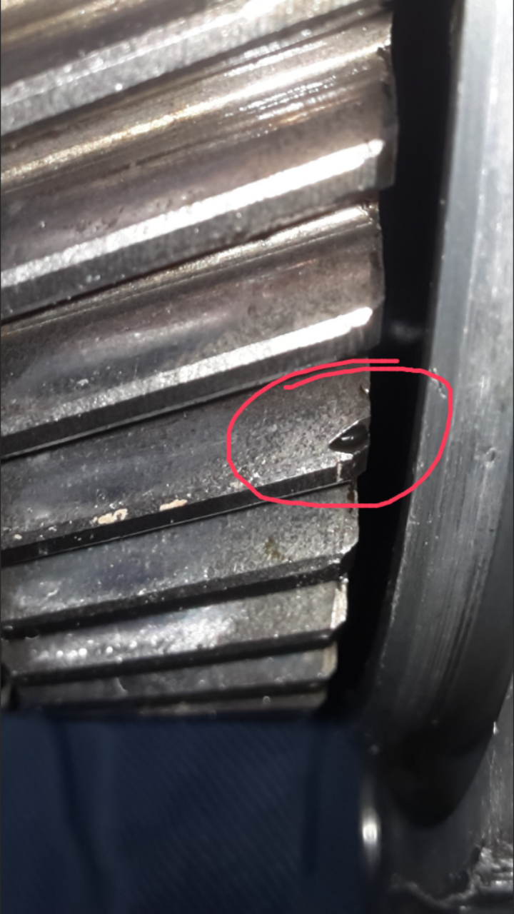

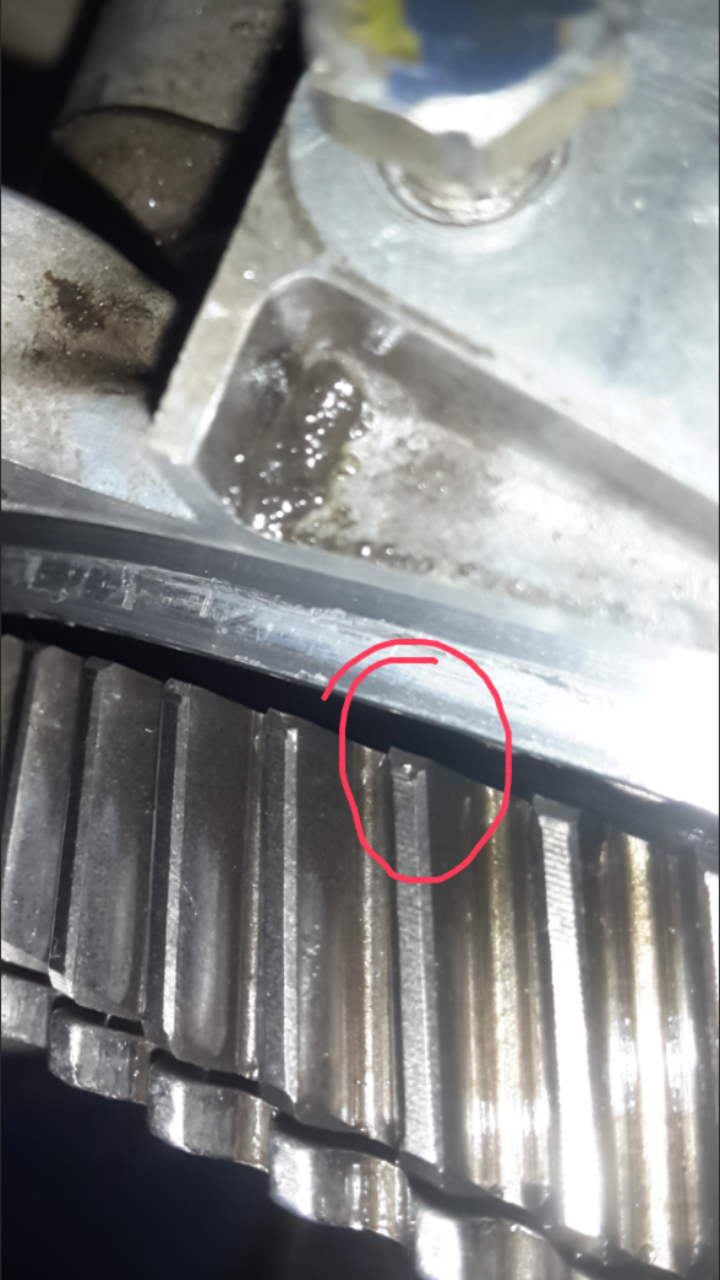

Мужики гляньте пожалуйста эта ши метка на шестерни тнвд???
Filxomor
Сообщения: 35
Зарегистрирован: 17 янв 2016, 23:49
Двигатель:: 4m41
Мой автомобиль(и):: mitsubishi
Откуда: Rur
Re: Снятие \ установка ТНВД 4м41 DI-D
Сообщение Filxomor »
Или вернее подскажите какая из них метка вмт на тнвд???
Злыдня
Сообщения: 1458
Откуда: Новополоцк
Откуда: Беларусь
Поблагодарили: 207 раз
Сообщение Злыдня »
Верхнее фото, однозначно.
На втором фото или скол, или метка "мастера", менявшего цепь ГРМ и собравшего всё не по меткам, а строго как попало.

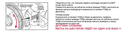

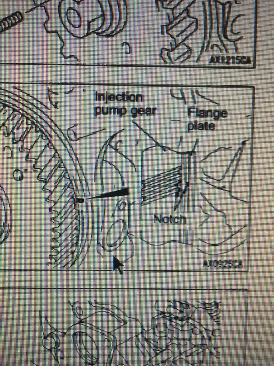

ПОставил насос, метка на корпусе- на зуб левее,чем зубчик (покрашен красным). Это правильно?

Да-да коллеги,объясните. Движок в ВМТ,взвёл шестерню, при установке она ушла на зуб ближе к двигателю. Или неправильно что- то сделал?

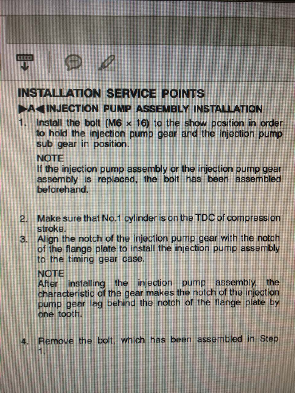

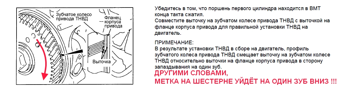

Сообщение Злыдня »
АНДР78,
1. ТНВД Вы выставили правильно.
2. Г-н Mitsubishnik, утверждающий, что Ваш насос
Не правильно стоит
не совсем прав. А вернее, совсем не прав. И я думаю, что не одинок в своём мнении.
Вот и отдавайте потом свои насосы на "профессиональное обслуживание" таким вот "профессиональным профессионалам по профессиональному выпрофессионаливанию бабла".

Ааааа... понял, спасибо
