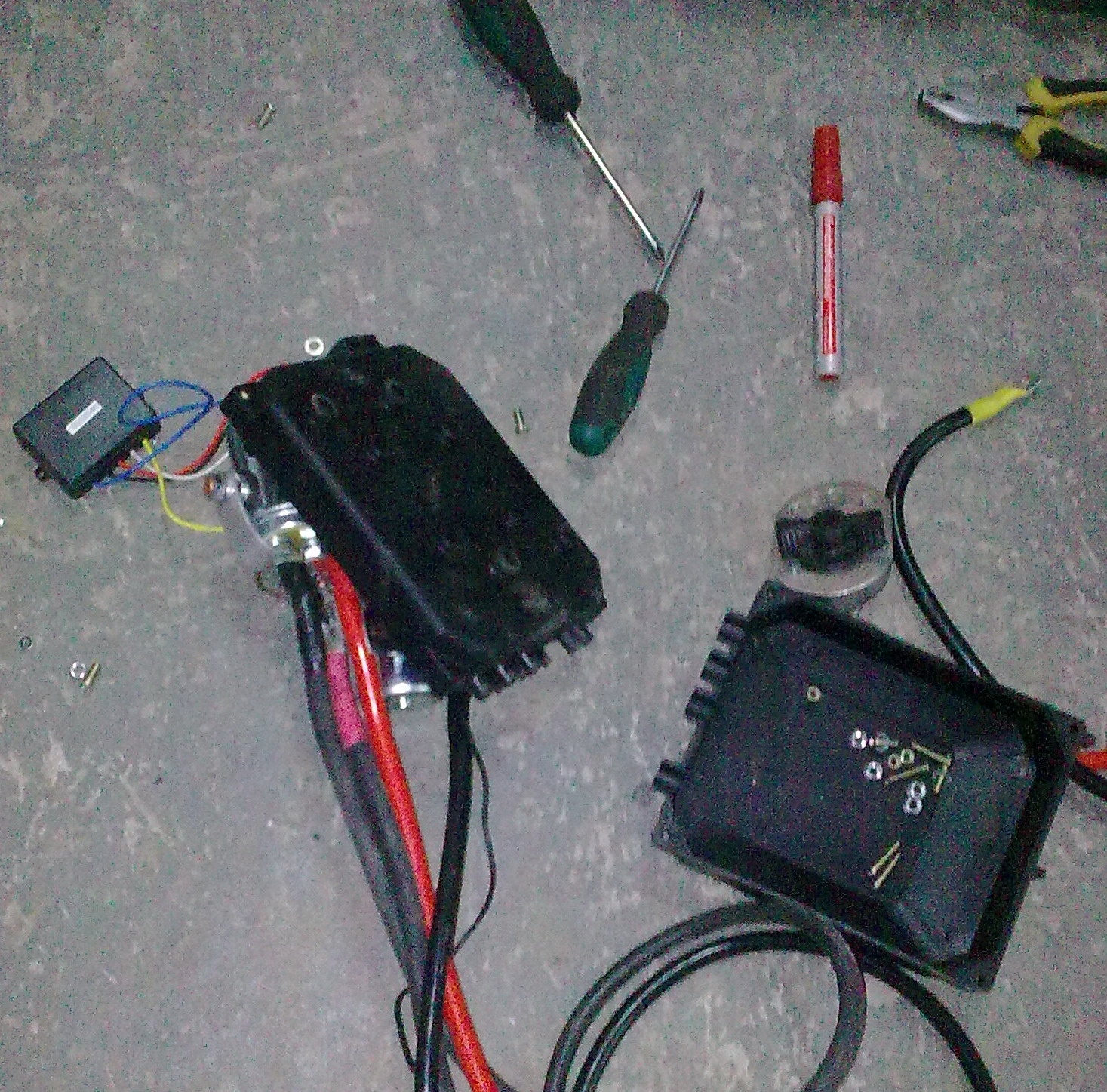

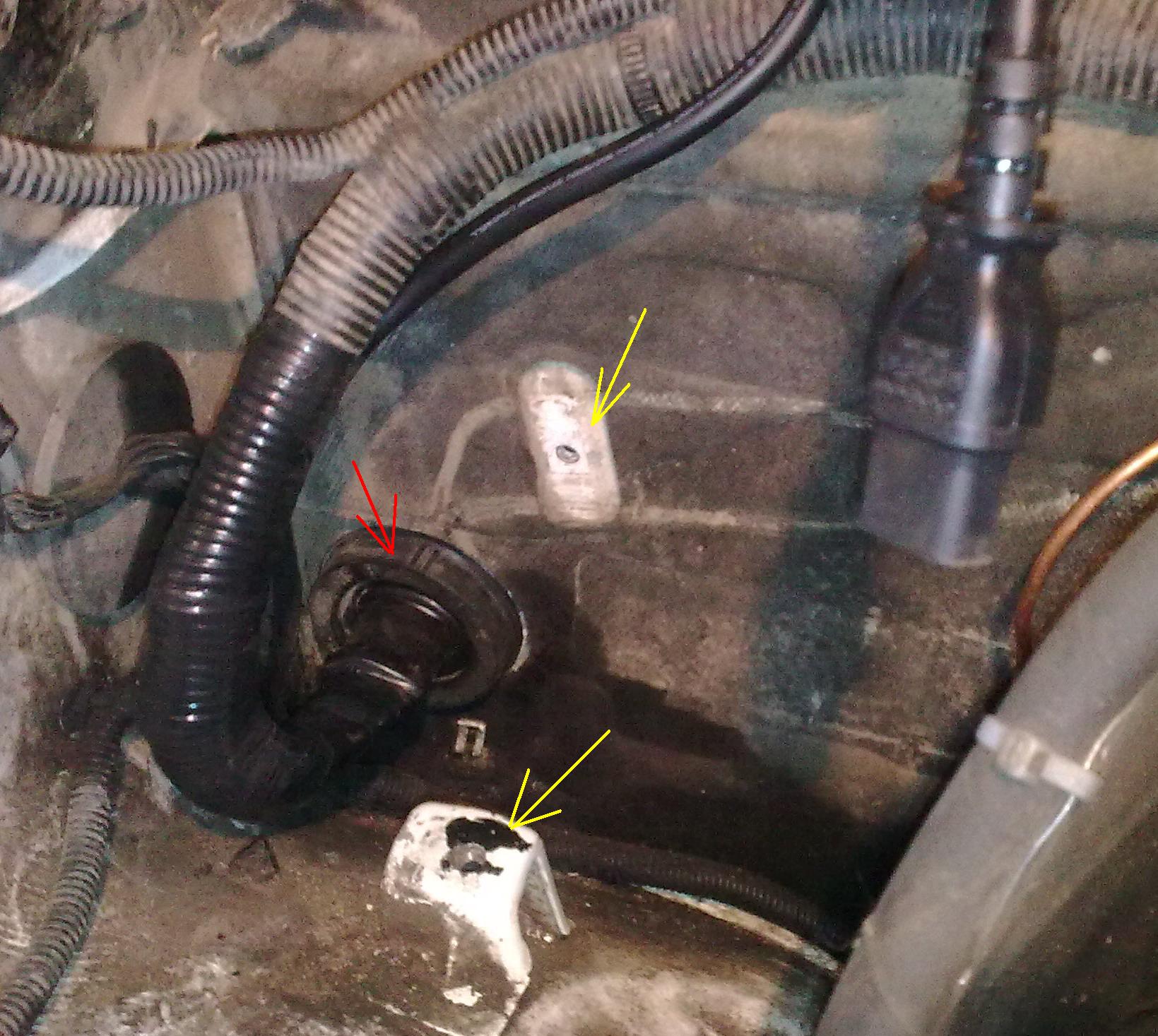

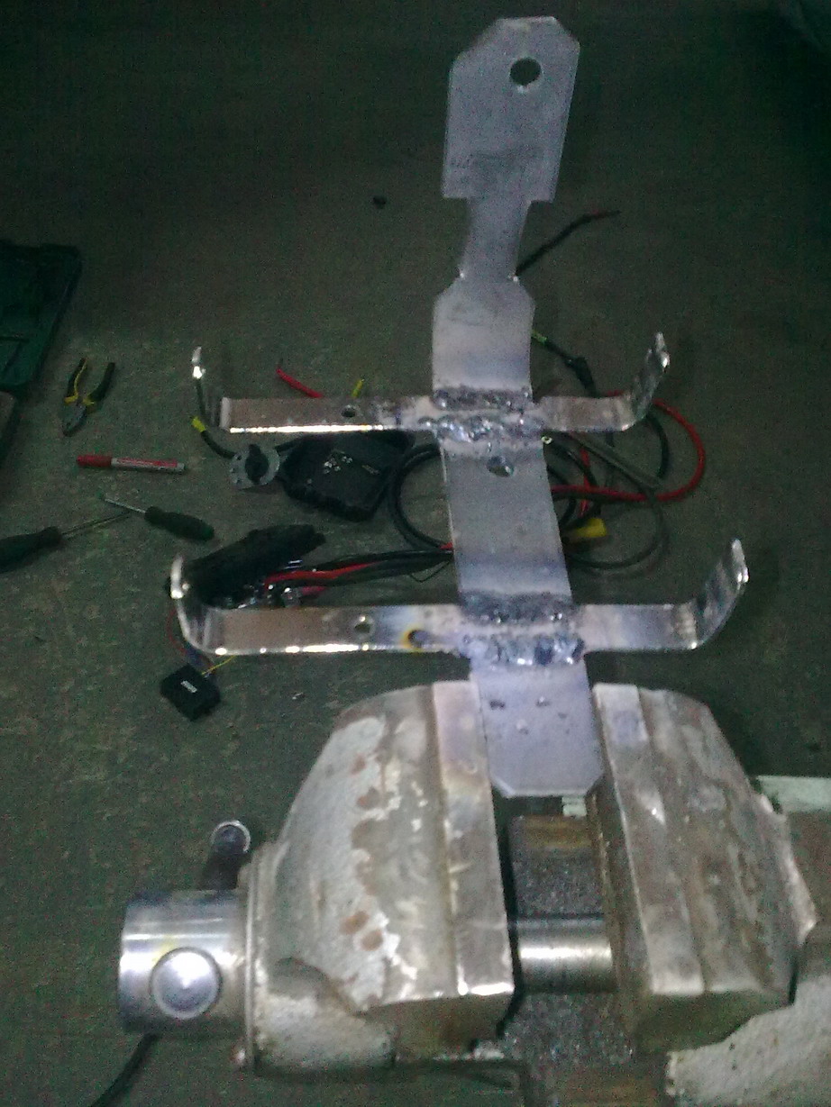

Ну чтож, пожалуй отчет можно закончить. В очередной раз разобрал коробочку с соленоидами, снял металлические пластины, которыми (как полагаю) хитрые китайские инженеры должны коробочку на прямо на леПетку крепить.

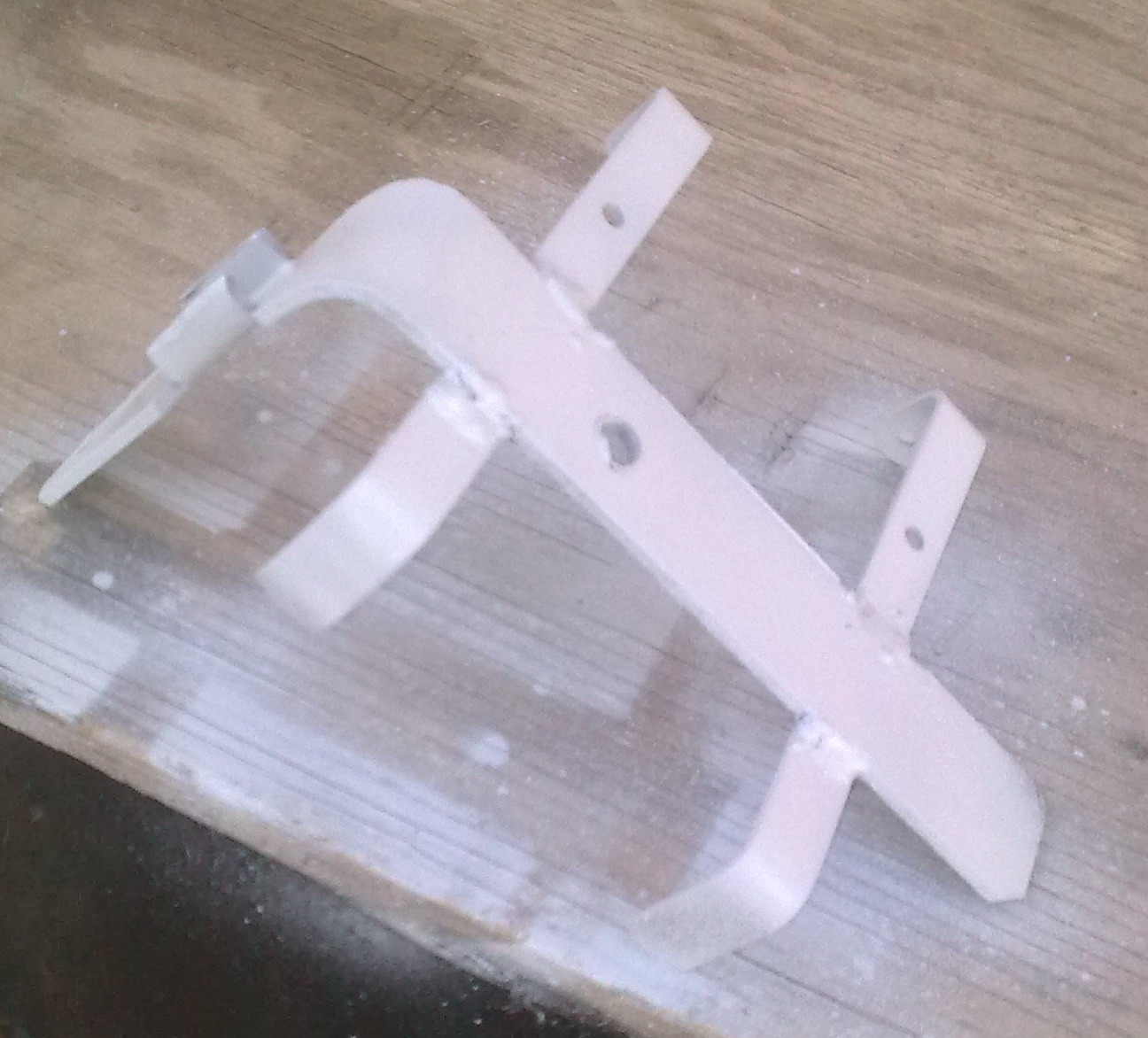

Выгнул из тройки пластину..просверлил отверстия и приварил к ним снятые планки, предварительно "выпрямив" скругленную часть и выгнув по размеру коробки.
Покрасил..но из балончика..лениво ехать..на порошковую окраску.

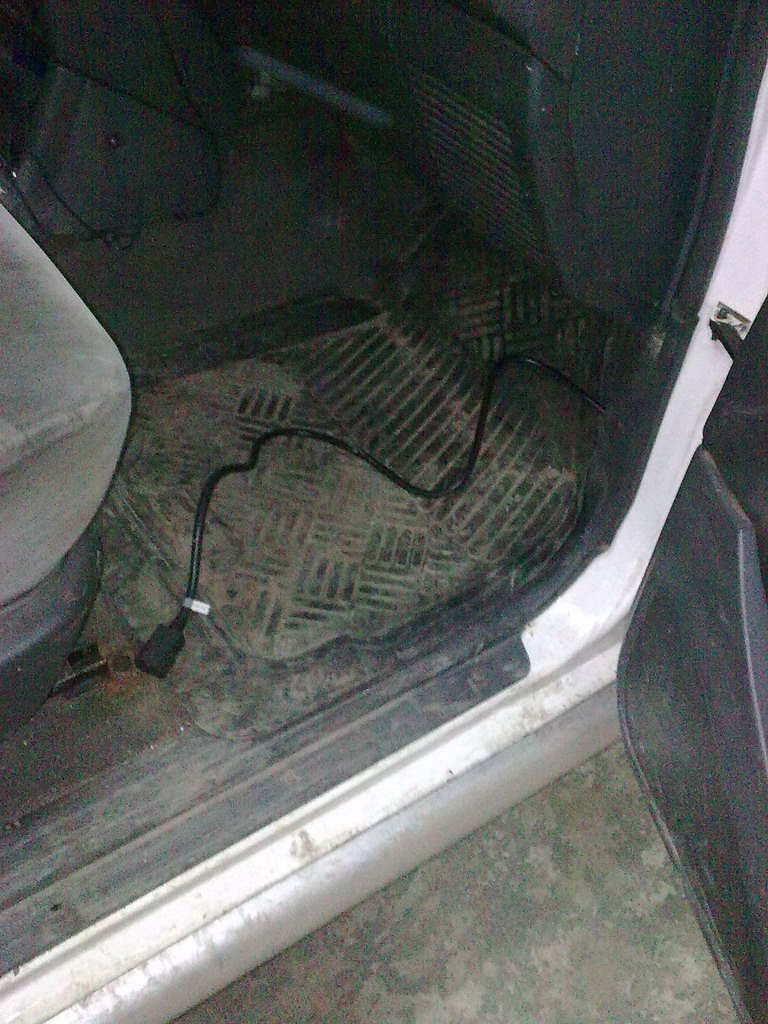

Протянул компьютерный сетевой удлинитель сквозь штатное отверстие и "сделал как было" (красная стрелка). Крепежные отверстия, по которым планку сверлил (желтые стрелки), там резьба на 8.

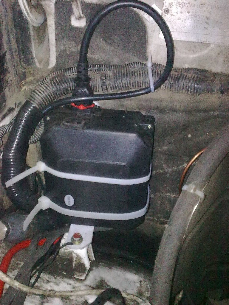

Закрепил изготовленный кронштейн, повесил коробочку, зацепил провод.
Второй конец провода-удлинителя пока кинул под пассажирский коврик, но думаю, что выведу на накладку динамика.

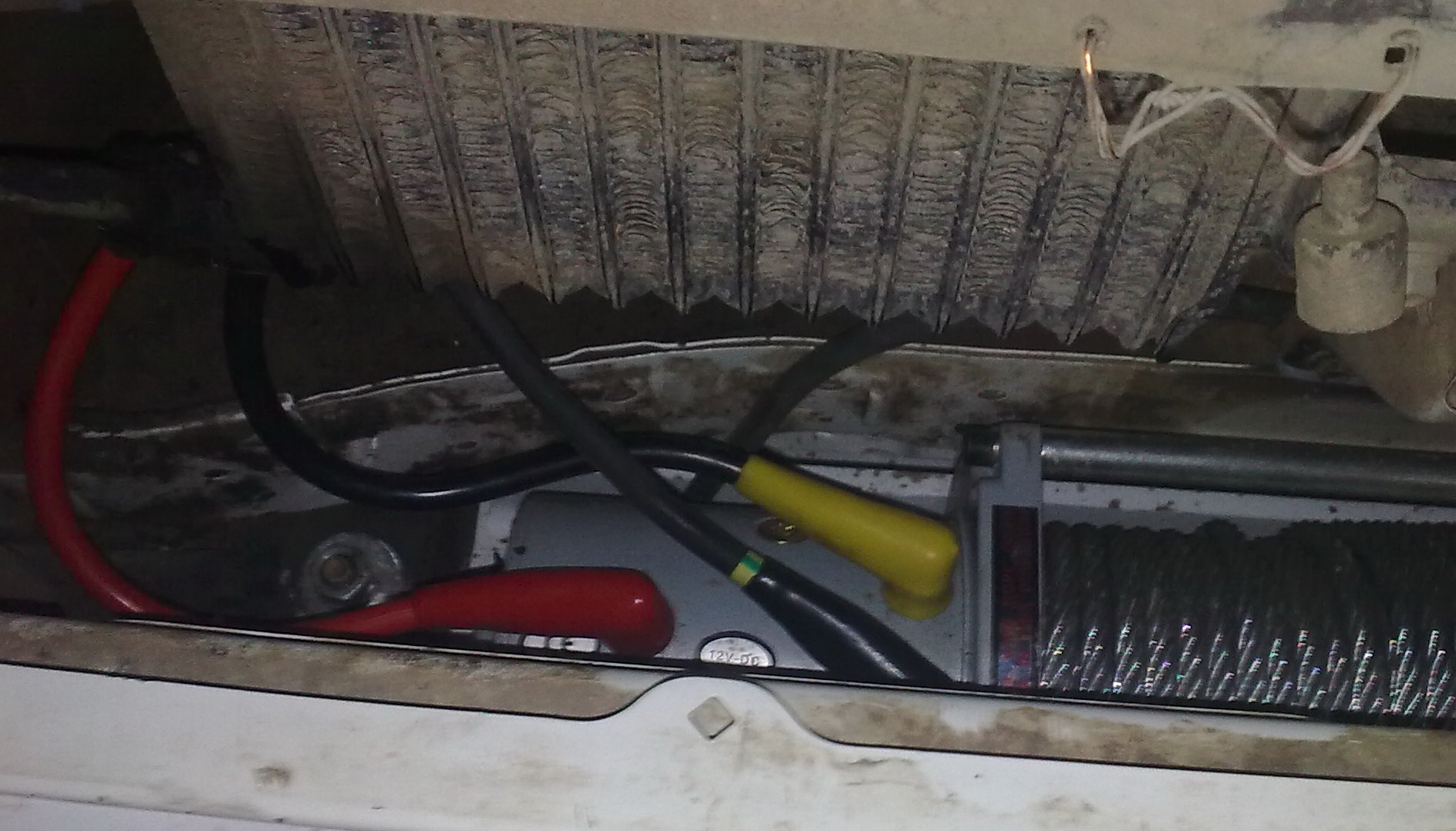

Подцепил провода к лебедке..кстати..бампер неснимал...)))
Из минусов...радиопульт работает на "три с минусом", во-первых - экранирует, нада опять коробочку разобрать и антенку вывести, во-вторых - задержка почти в секунду, нажал - а немотает, отпустил, а она еще ползет))), ну и в третьих, на радиопультике сдвижная шторка, которая кнопки закрывает..так вот при открытии она на кнопку размотки обязательно нажмет...сначала думал, что эт только у меня такой косяк, но посмотрел ее один пультик - так там тож самое..Теперь на очереди отключатель (тут гдето на форуме встречал) и тогда можно под рукой ключик на 10 недержать, чтоб плюсовой провод к аккуму при необходимости прикручивать.
