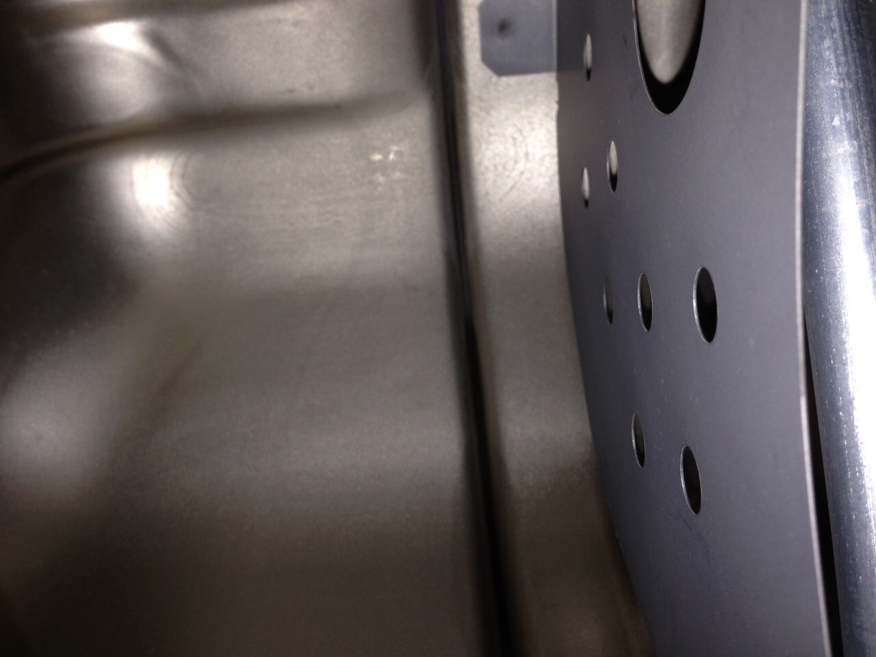

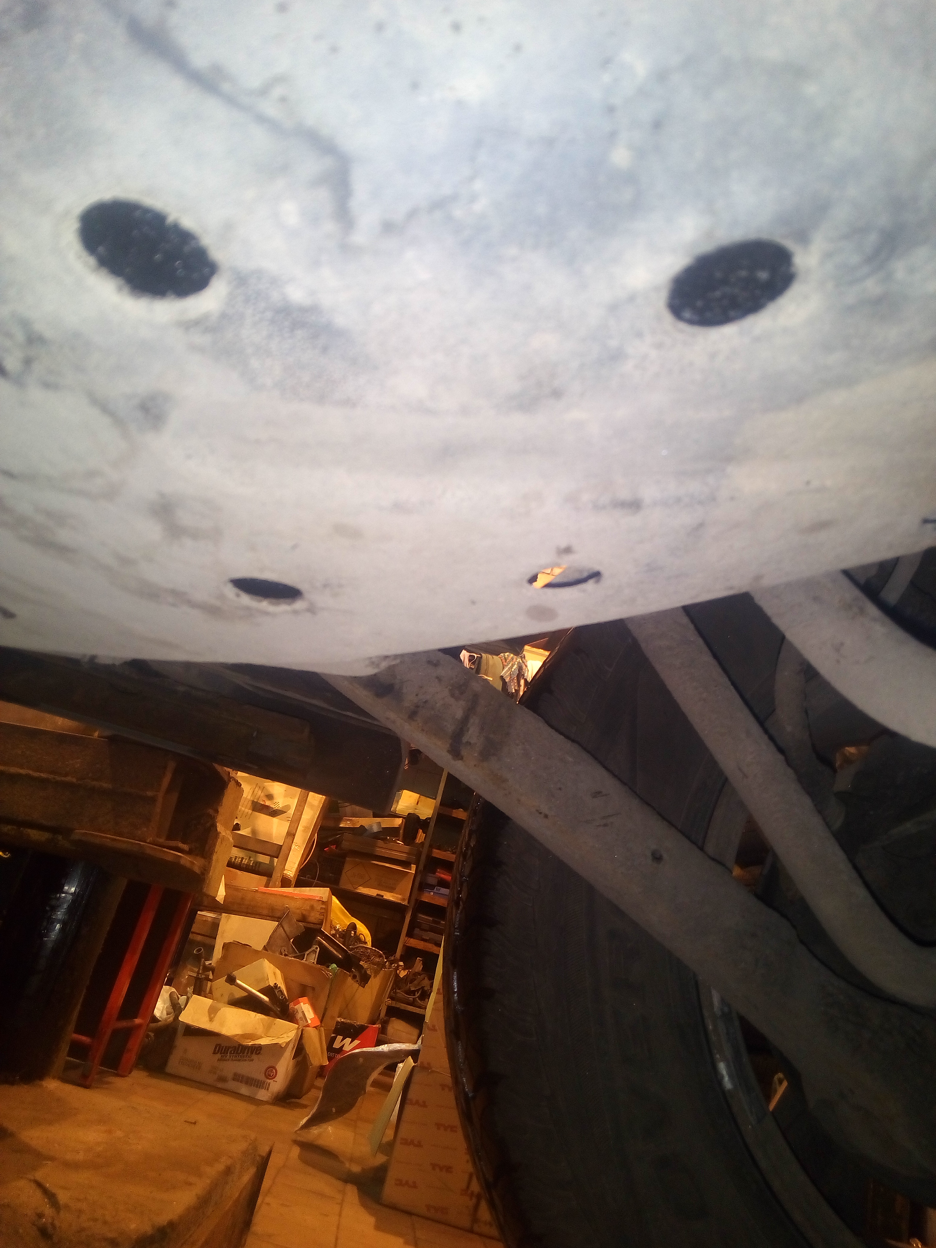

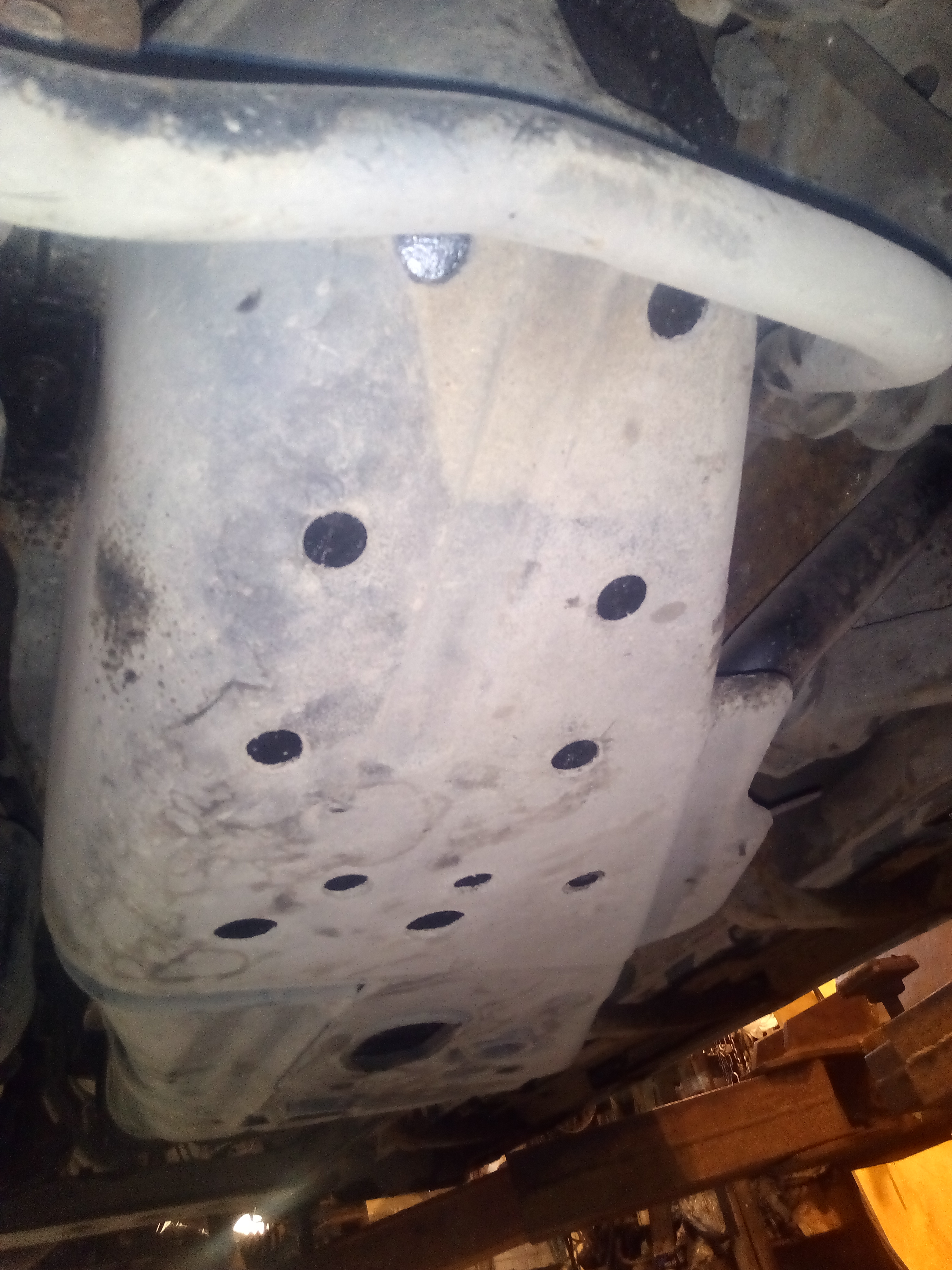

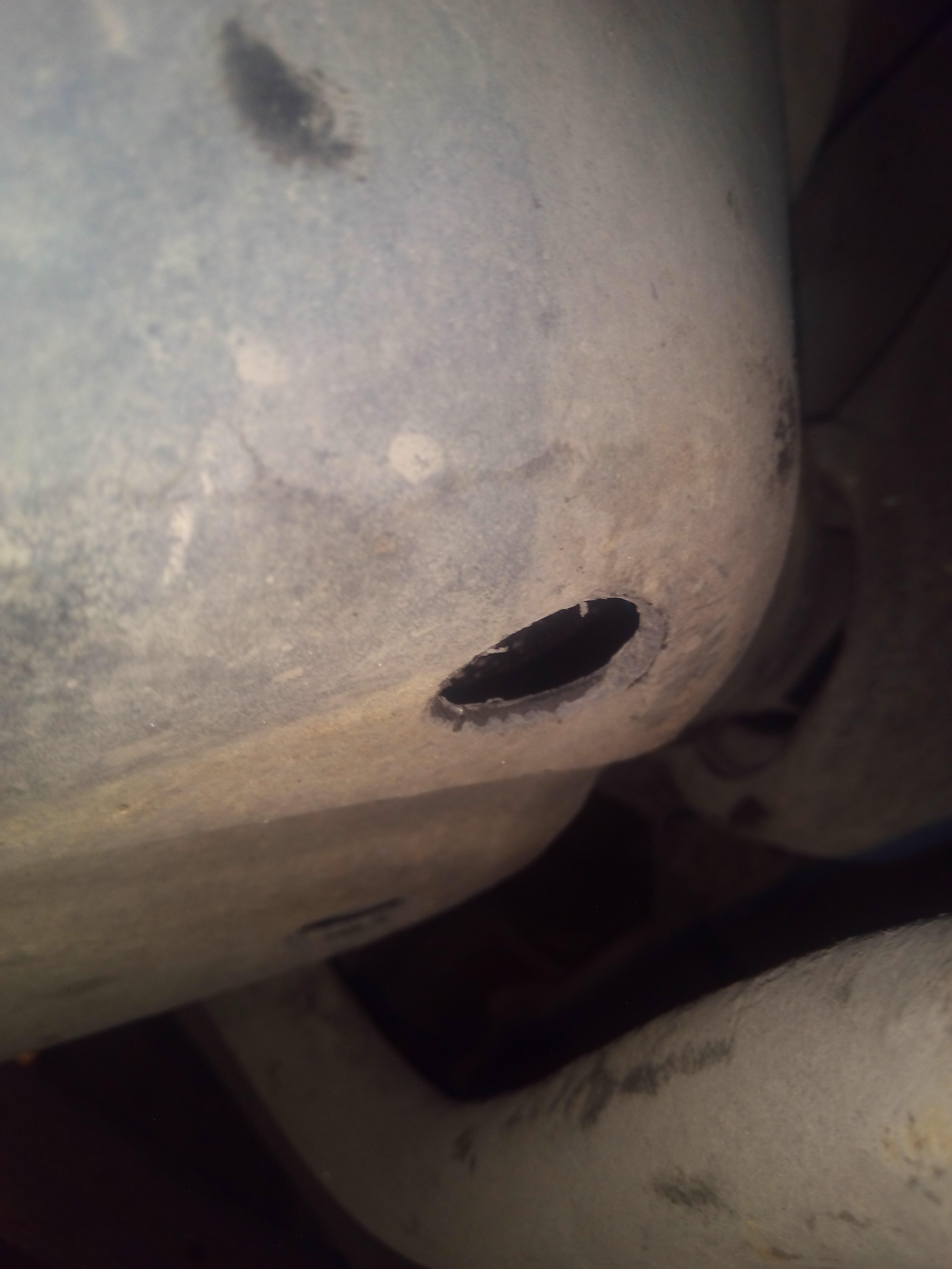

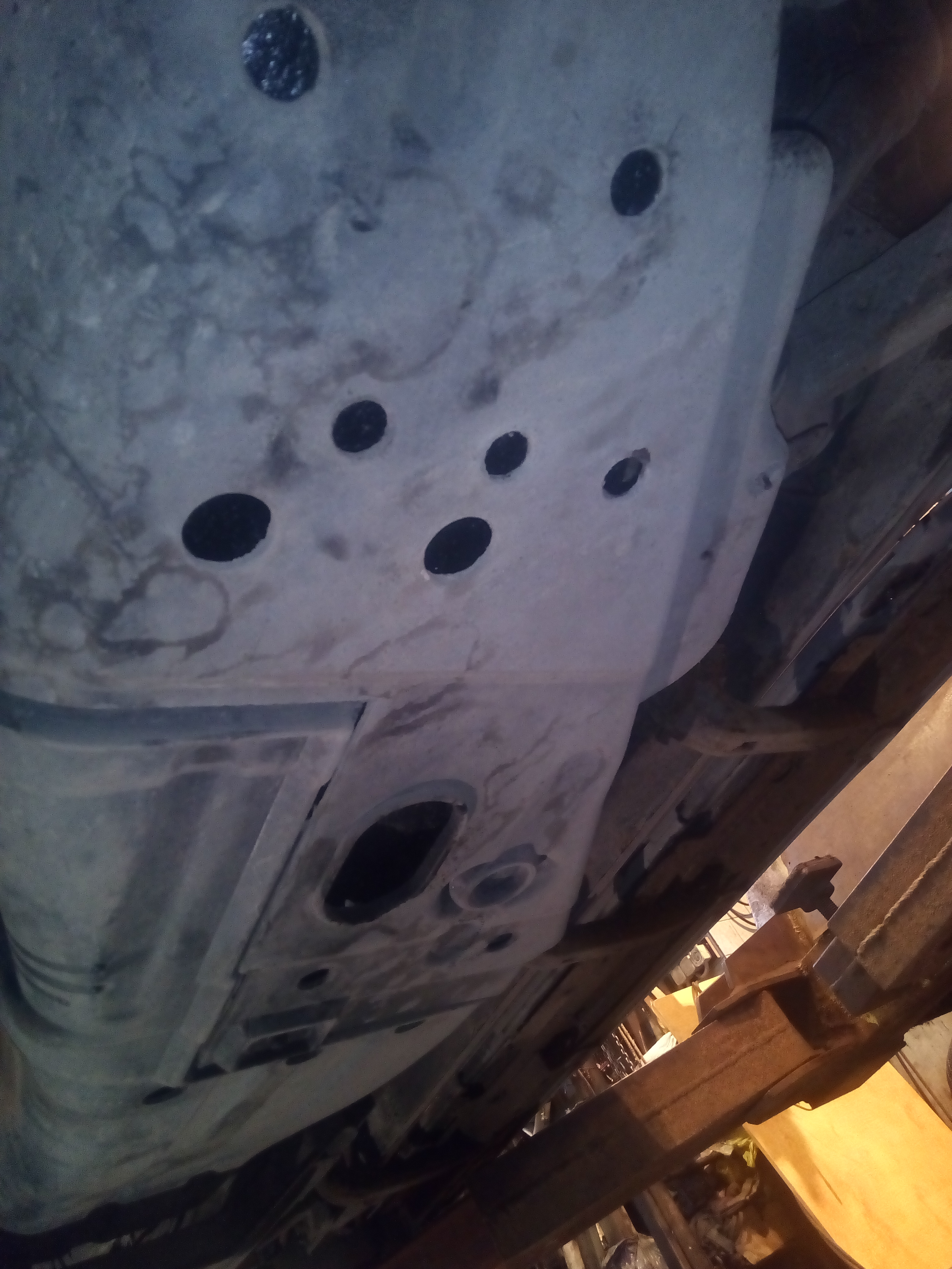

kompail писал(а): Если защита будет как дуршлаг, смысл защиты? Может снять ее совсем тогда. Чего боимся, механических повреждений, но по факту получается, что эта защита быстрее убивает бак. Имхо.
Вопрос в процессе изучения, пока купил пистолет для нанесения антикорозийки и BODY 951 АНТИКОРРОЗИЙНЫЙ СОСТАВ AUTOFLEX SPECIAL.
http://www.sibcolor.ru/catalogue.php?mid=24&pid=789
Вообще в мыслях снять родную защиту и поставить защиту изготовленную из листа алюминия 5мм. Будет обдуваться и защищаться). Теория пока.
Ну зачем же делать дуршлаг, тем более от мелких дыр и толку не будет.
Дырявить нужно где грязь собирается.

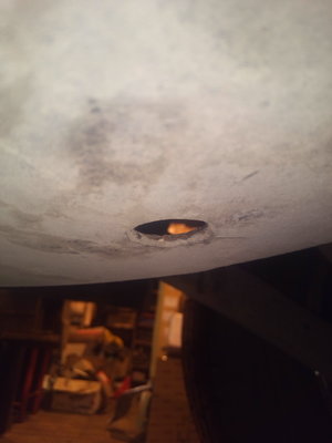

Вот и мой Паджерик попал на бак. Особо не разглядывал, но при беглом осмотре бак покрылся "испариной".
Зная про проблемы с внутреннним покрытием, не рассматриваю вариант восстановления.

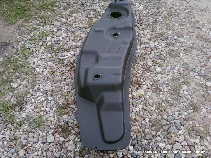

Выбор такой : пластик или самовар. Пластик у нас заряжают по 550 долл, в Польше он же 400 минус VAT . Самовар из нержи со снятием-установкой и гарантией - 300 бакцофф.
Постараюсь всё зафотать.

Зависит от того какой пластик.
Если как предлагалось на Авито, из стеклоткани, лучше отказать.
Если полиэтилен низкого давления, как бочки делают. То это вечный бак, пока не пробъёшь.
Ну а самовар он и есть самовар.

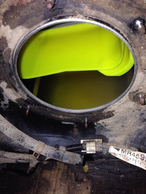

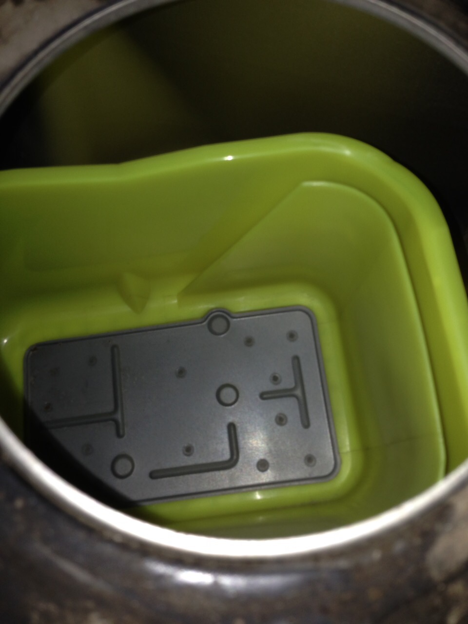

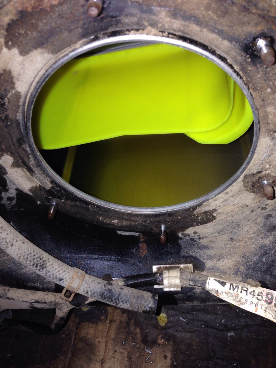

А какие такие проблемы внутри бака гарантированны?
Мой при осмотре выглядит новеньким, абсолютно без повреждений.
Фото есть, но на другом компе.
Насчет "пайки".
Наверное, при сквозной коррозии она бесполезна, а как "лужение " - просто мощный антикор.
P.S. фото. Там, куда глаз смогли засунуть ::-D:

vector-n писал(а):А какие такие проблемы внутри бака гарантированны?
Насчет "пайки".
Если заваривать бак используя к примеру газовую горелку, то металл отжигается и внутри естественно.
Если лудили до того как появились сквозные дыры, велика вероятность что внутри бака всё нормально.
Спасибо за наглядный совет:*THUMBS UP*:

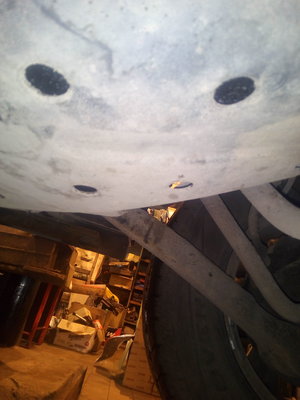

Просверлю дырок 5 возле заднего перелома защиты, понаблюдаю. Судя по фотке, у тебя дырки по всей защите просверлены?

kompail писал(а): Спасибо за наглядный совет:*THUMBS UP*:
Только в задней части.

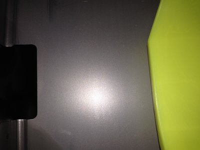

За 2 с лишним года эксплуатации снял защиту бака, кто то тут писал, что достаточно болты траверсы раздатки немного открутить, защита бака выйдет- пизд.шь. У кого ямы- подъёмника нету, можно болтов на 10 с резьбой 1.25 прикупить по длиннее, таким образом её опустить.
Все дальше было прогнозируемо, литров 20 засохшего огорода между защитой и баком. Но... на баке девственная красота, пару тройка каких то инфузорий ввиде ржавых точек ну и одна полосока, как будто красные муравьи пробежали и поднасрали)ЗЫ. Не живите в Питере)))
После попытки убрать редкие ржавые точки медной щеткой для тормозов, оголился металл... Это чего за покрытие такое? Гы...
Сижу думаю, толи весь бак ободрать да грунтовкой залить, или только то место, потом весь облить антигравием)
Эпоксидной вообще не хочу, долго, какой нибудь быстросохнущей. Есть Варианты друзья?
