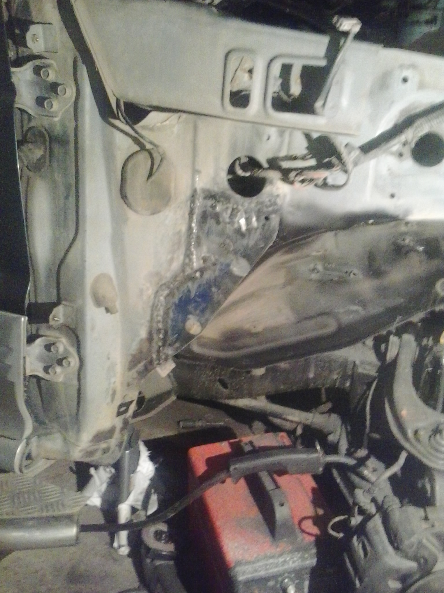

Я как автор темы счел своим долгом поделиться фотами и промежуточными этапами работы:
Чтобы работа болгаркой не причинила ущерба внутренней отделке и пр. пришлось все снять:
Вот и объем работы - пороги дырявые
Под ногой дырка
Вырезанные гнилые куски:
И собственно, восстановленные участки:
Ну и... тяжелая работа с железом позади, вместо дырявых порогов теперь силовые.. осталось покрасить...
Слева белая штука от донора - была гнилая, что восстанавливать нечего.
ЗАдние арки
Пороги
Передние арки
Продолжение следует..

Вот это уже интересненько. Побольше бы фоток про силовые пороги.

нормально в целом. считаю чтоочень неплохо полатано. а пороги да, интересно. они прям взамен штатных приварены?
выяснил, что на крышу паджеро металл идёт толщиной 1мм (или около того. Измерял штангелем вырезанный из крыши кусочек).
иеперь вот интересно как другие части кузова, какой толщины

Везде, где я мерил толщиномером, 1 мм. Не знаю, мож где-то пропустил... Жёсткость, как я понял, у пыжика за счёт многослойности обеспечена. Видимо так технологичнее. Кстати, заметил, что металл у него очень своеобразный: вроде прочный на изгиб, но чтобы сломался, нужно кучу раз перегнуть.Alessandro писал(а):
Как-то был я на семинаре в Магнитогорске, дык там на паррллельной теме немцы продвигали свои станы для прокатки автомобильной стали и кичились, что сталь получается трёхслойная по структуре- середина калёная, а наружные слои сырые. Мож что-то и на пыже подобное...
