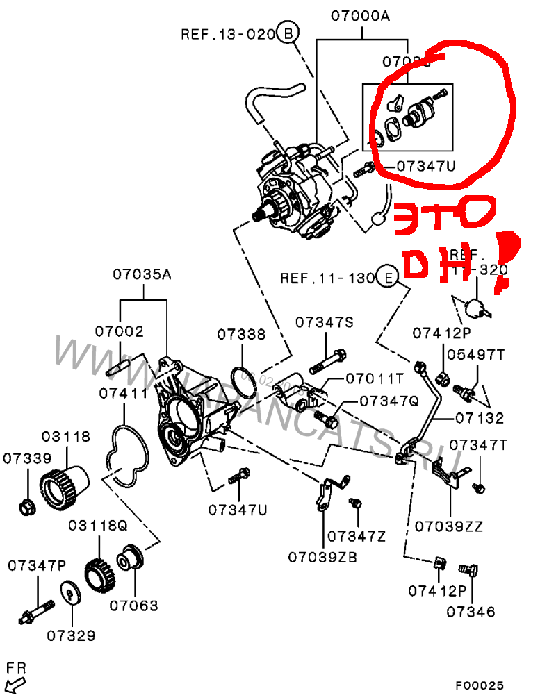

почистил клапан давления, волнообразный разгон пропал, как отрезало :*THUMBS UP*: посмотрю что будет после 100-500км
специально перед этим выехал на прямую дорогу и давил на газ, разгон волнами, звук просто ужасный..
заснял динамику разгона до чистки и после, но мой "прекрасный" телепон опять все снял без звука! :]:-O:
сам шток клапана был чист, без синего налета, но потерт с одного бока и под своим весом не выпадал,
шлифанул его без фанатизма - задирки коекакие остались, но шток теперь ходит беспрепятственно
зы 100км - все ахрененно :*OK*:
ззы 600-800 км, ни намека на волнообразный разгон :ugeek:
зззы. уже не помню какой пробег гдето тыщи 3,5 - 4, но этих волн при разгоне нет, все прекрасно

у меня решилось поездкой к Дизельмену, чисткой топливного бака и чисткой клапана давление вроде как. с тех пор уже несколько тысяч проехал и ноль проблем.

почистите клапан, это займет у Вас час, ничего сложного, в видео все подробно показано как разбирать и что чистить
мне помогло сразу, до сих пор ни намека на волны при разгоне

Кто чистил клапан подскажите следующее. Сколько раз менял масло и фильтра, поглядывал слева от движка (по направлению движения) искал ТНВД чтобы увидеть этот злополучный клапан не вижу его и все. Как лучше снимать с ямы или из под открытого капота? может фотки есть? заранее спасибо

достаточно открыть капот, тнвд слева по ходу движения, ближе к носу машины, под топливной рампой
для удобства я откручивал жгут проводов, который там проходит
клапан прикручен двумя болтами с внутренним шестигранником (размер не помню, 6ка вроде)

Спасибо за информацию, если честно я искал его ниже и искал что то большое))) а он вон где. Попробую почистить. Еще вопрос кто-то глушил ЕГР, может есть отдельная тема по этому вопросу с картинками. Просто одни подсовывают жестянки другие делают отверстия в них. Вот хочу почитать да себе заглушить.

снимаете акуммулятор левый, отсоединяете жгут для удобства демонтажа, берете трещетку в нее шетигранник и откручиваете два винта с датчика, я подкладывал тряпку чтобы болты не упали, да еще разъем питания надо с датчика снять, и аккуратно датчик вытягиваете из ТНВД, в теме которую я указал есть как он разберается и чистится. Удачи

если еще актуально - я чистил сам, ничо не обесточивал, левый акум снял, площадку акума снял, жгут проводов отвинтил, клапан вынул, стопор с клапана аккуратненько снял, тряпочку в жиже для притирки клапанов повозил и без фанатизма шток протер, после этого шток должен свободно ходить в корпусе клапана. А вообще то есть видео и пр. материалы здесь, но читать тут, видимо, не принято.

Спасибо. Всю процедуру уже проделал. Только перестраховался и отключил не всякий пожарный и второй аккумулятор. Чистил шток растворителем а потом чуток шлифанул. Прошел уже 3000 полет нормальный.
