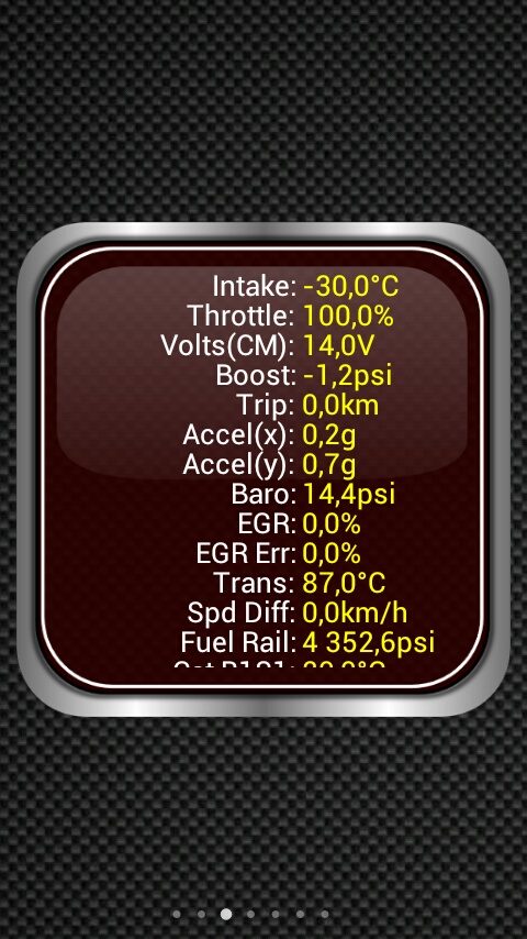

Поменял резистор на 33кОм температура -30. Что такое -1,2Psi не понял. Ошибок по ЕГР нет.

Re: У кого заглушен ЕГР прошу (РЕШЕНО!!!)
-1,2 psi - это твои 120 Омsn1 писал(а):Поменял резистор на 33кОм температура -30. Что такое -1,2Psi не понял. Ошибок по ЕГР нет.

При 27 кОм тоже -30...sn1 писал(а):Поменял резистор на 33кОм температура -30. Что такое -1,2Psi не понял. Ошибок по ЕГР нет.
А не хочешь 0.3 кОм поставить, чтобы температура была +70?
Эффект тот же должен быть, только проверить надо. Возможно, это даже более правильно получится...
