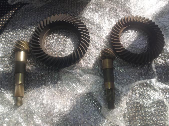

Подскажите пожалуйста, есть авто Монтеро II 3.5 литровый с левым рулем, 1994 года дорестайл, табличка утеряна, задний мост с пневмоблокировкой. Почитав форум я так понял, что пара у меня 4.6 должна стоять или на эти двигатели могла ставиться другая? Сейчас стоят 33 колеса и все вроде хорошо, сравнить не с чем, но как бы едет. В планах к лету поставить 35 колеса и хотелось бы заменить пару на 5.2. Что для этого нужно поменять кроме самой пары?

Задний мост целиком и передний редуктор, а нужно оно тебе???y-gusev писал(а):Подскажите пожалуйста, есть авто Монтеро II 3.5 литровый с левым рулем, 1994 года дорестайл, табличка утеряна, задний мост с пневмоблокировкой. Почитав форум я так понял, что пара у меня 4.6 должна стоять или на эти двигатели могла ставиться другая? Сейчас стоят 33 колеса и все вроде хорошо, сравнить не с чем, но как бы едет. В планах к лету поставить 35 колеса и хотелось бы заменить пару на 5.2. Что для этого нужно поменять кроме самой пары?

Курил форум вчера и темы 10-х годов и там почти все говорили, что 4.6 очень слабая пара и нужно больше для 35-х колес. Это не так или вопрос в том нужны ли мне 35 колеса?)Смайлик писал(а):Задний мост целиком и передний редуктор, а нужно оно тебе???y-gusev писал(а):Подскажите пожалуйста, есть авто Монтеро II 3.5 литровый с левым рулем, 1994 года дорестайл, табличка утеряна, задний мост с пневмоблокировкой. Почитав форум я так понял, что пара у меня 4.6 должна стоять или на эти двигатели могла ставиться другая? Сейчас стоят 33 колеса и все вроде хорошо, сравнить не с чем, но как бы едет. В планах к лету поставить 35 колеса и хотелось бы заменить пару на 5.2. Что для этого нужно поменять кроме самой пары?

Вот задайся вопросом нужны 35ые или все таки блудняк...
Пары меняют владельцы 2,5 и 3.0
У тебя мощи хватает

35ые нужны, почему нет? у меня паджерик для души, на повседнев есть другие автомобили, поэтому комфортная езда не нужна особо на паджерике. Хочу колеса, но появился вопрос потянет ли трансмиссия все это, так и пришел сюда за ответами

37-ые, пары родные 4,636

Спасибо, начинает что то проясняться. Тогда вопрос в следуещем, какие агрегаты кончаются в первую очередь по причине не подходящей ГП? Если раз в год, а езжу я нетак часто, придется менять относительно дешевую ГП 4,636 то я в общем то готов

Саня не правильно выразился.
Возми в руки шестерню 4,6 от 9,5" моста и 5.2 от 8" .....

Если оставишь своё то ломать, даже не так, убивать будешь шруса по причине проепаных пыльников.
За 10 лет порвал ОДИН задний редуктор, и то странно как то именно саму "морковку" к тому же на асфальте со светофора, до дома доехал ))))) и прикончил передний по причине клиневшего внутреннего правого привода, тот в свою очередь раздолбал втулку и замена сальников не помогала, масло там не держалось, когда снял там был литр воды и всё, ну и ещё хабы переодически рву. В раздатке и в коропке ни разу не был, сцепление 130-160 т.км.

Ща как дам больно.Смайлик писал(а):Саня не правильно выразился.
5.3 только 9" - это про зад естественно.

Твоя ГП под 35-е - это 4.900y-gusev писал(а):Спасибо, начинает что то проясняться. Тогда вопрос в следуещем, какие агрегаты кончаются в первую очередь по причине не подходящей ГП? Если раз в год, а езжу я нетак часто, придется менять относительно дешевую ГП 4,636 то я в общем то готов

Да хрен бы с ними, Юр, ты лучше размеры зубьев скажи, я ведь прав.Жипер писал(а):Ща как дам больно.Смайлик писал(а):Саня не правильно выразился.
Тарас мне предлагал на его 4,9 махнутся, но мне лень блин, и так нормально хватает))))

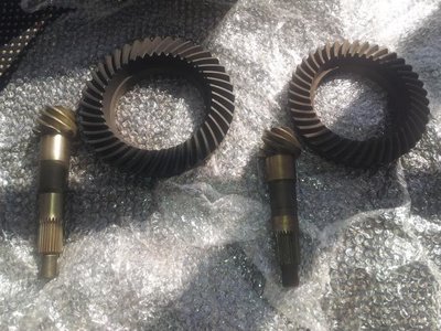

Re: Трансмиссия и ходовая часть Паджеро и иже с ними.
А вот тут Серег надо смотреть.
Вроде у 4.636 шестерня больше, но и зубов на ней аж 51, а на 5.3 всего 37.
Так что скорее всего на 5.3 размер зуба будет больше.
Но успешно ломается всё.
Особенно передний.
МаксФишкиллер кончил 2 передних 5.3.
Плюнул, и как и я, поставил 4.875 с передним 8".
Особенно передний.

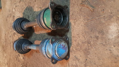

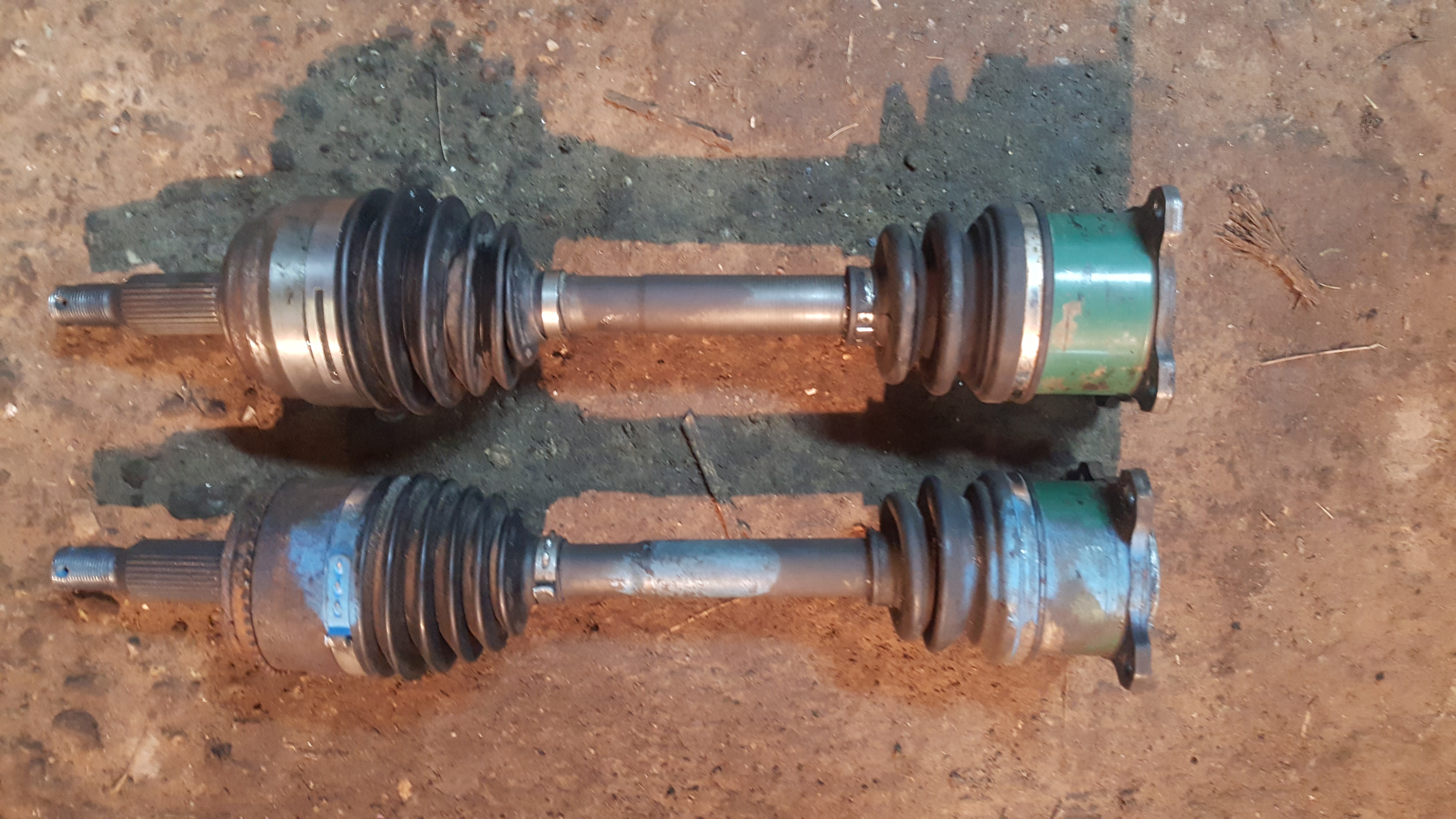

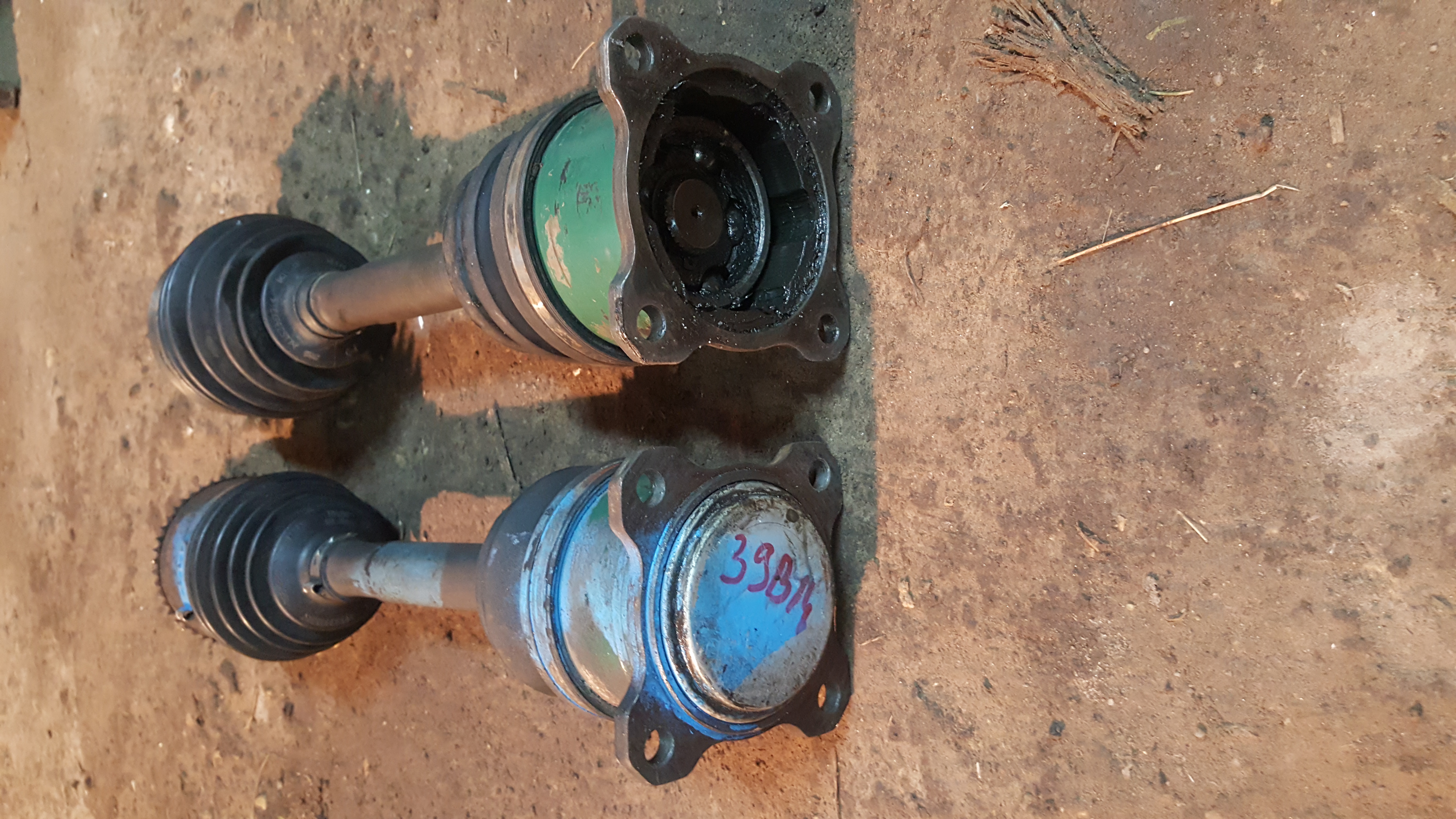

kassir520
- Сообщения: 2
- Зарегистрирован: 18 фев 2017, 18:54
- Двигатель:: 4b11
- Мой автомобиль(и):: Кроссовер
- Откуда: Minsk
Кто подскажет от какого паджеро правая полуось она чуть крупнее левой
