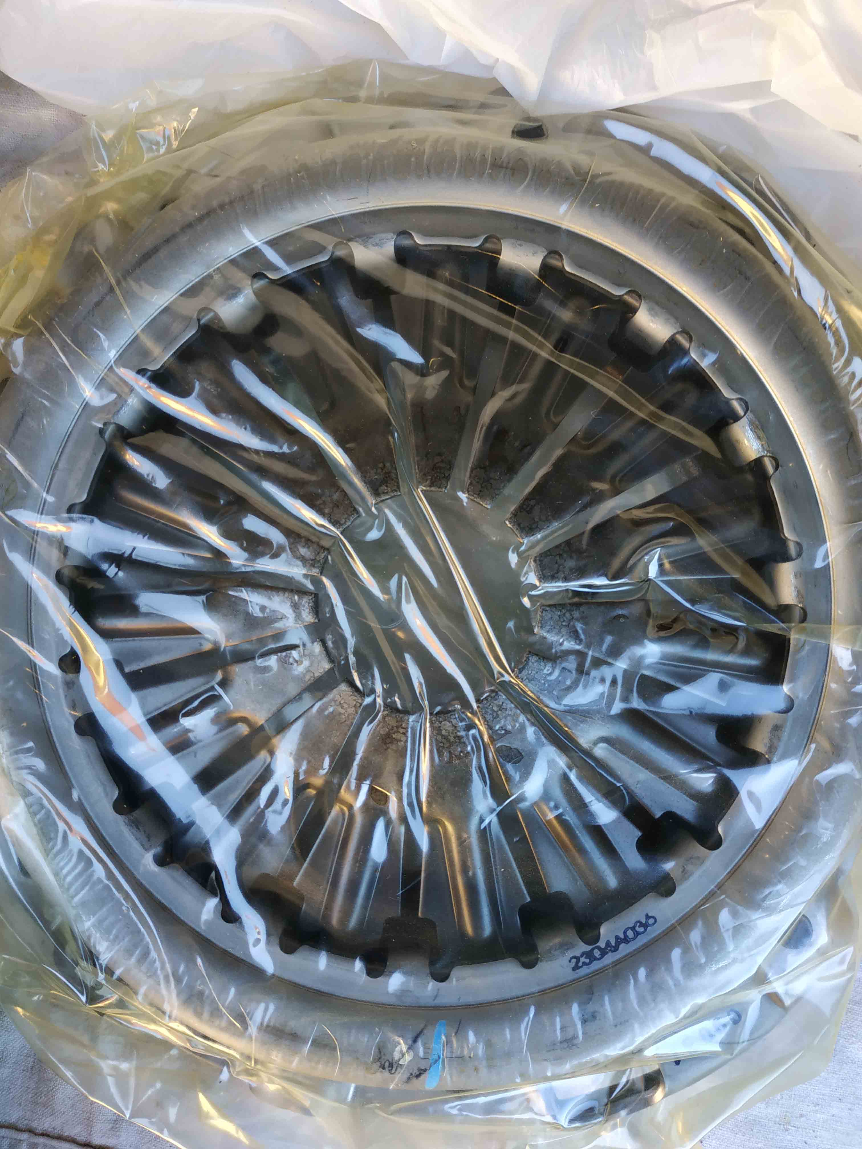

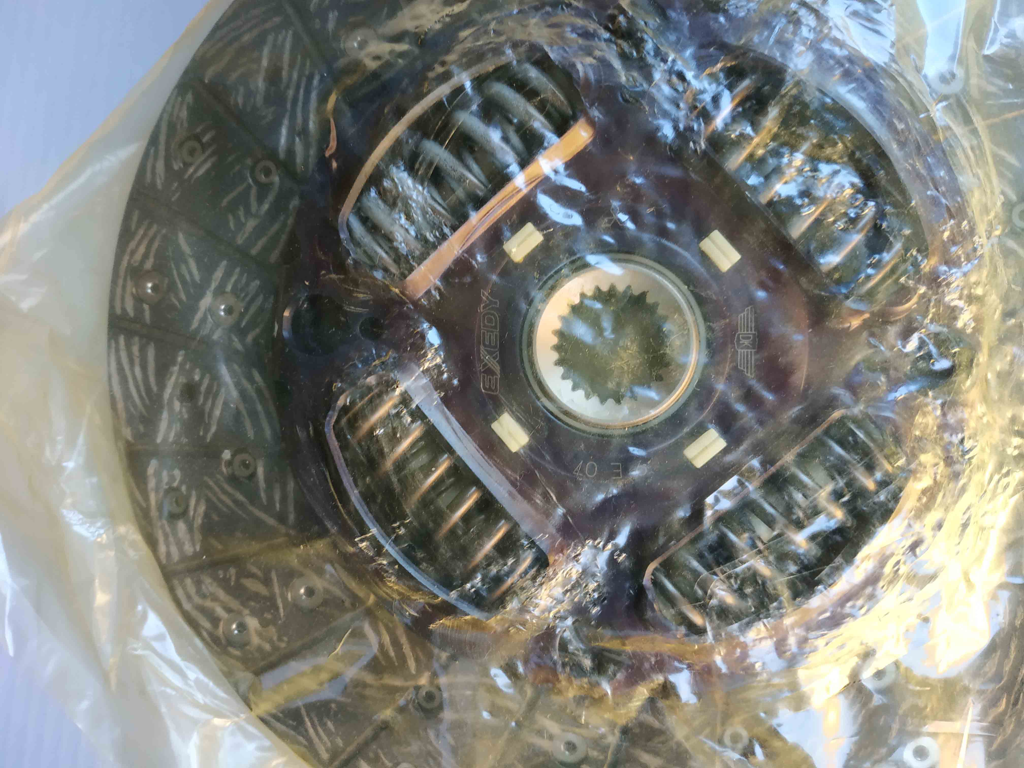

Сцепление прожило 252 т. Пробег критичен. Выжимной умер потянув за собой вилку сцепления. Брал комлект: диск,корзина,выжимной мои. Вилка сцепления, плюс три сальника под замену уже на сервисе, из-за чего завис на несколько дней.Так что лучше иметь ввиду.Замена шестерни третьей передачи решает вопрос втыка с четвертой на третью и из нейтралки на ура. коробас перебран и работает.Спасибо сервисменам в Самаре АВТОДОР,что на ул.Л.Шмидта 19, если прочитают.Правда если б не жестко было сказано, что надо менять,не верили.В Самаре их рекомендую,не реклама.Теперь включаю третью с любого положения.Но думаю, не тянув до такого пробега ,на вилке сцепления, можно было бы сэкономить.Фотки ниже,брал оригиналы,с екзиста.

При замене сцепления на 158 тыс была перебрана МКПП.
Проблема вылечена, но потребовался не только ремкомплект МКПП, как тут многие писали, а еще вилка 3/4 передачи, какие-то кольца синхронизатора МКПП в сборе и подшипник шестерни 3-й передачи. Т.е. в коробке кое-что было уже раздолбано и заменой одной ступицы синхронизатора не обошлось.... В принципе, не удивительно, т.к. я наездила на невтыкающейся передаче около 60 тысяч... + мне сказали, что у авто ещё был, видимо, какой-то производственный дефект со 2-й передачей... Сейчас всё работает на повышение и на понижение нормально. Первая и вторая даже мягче стали включаться. Цена вопроса - 20 тыр за работу (но это вместе с заменой сцепления и заменой масла в двигле) и порядка 40 тыр - запчасти тоже на всё со сцеплением и с маслом в трансмиссиию и движок.
