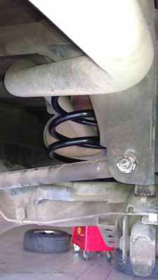

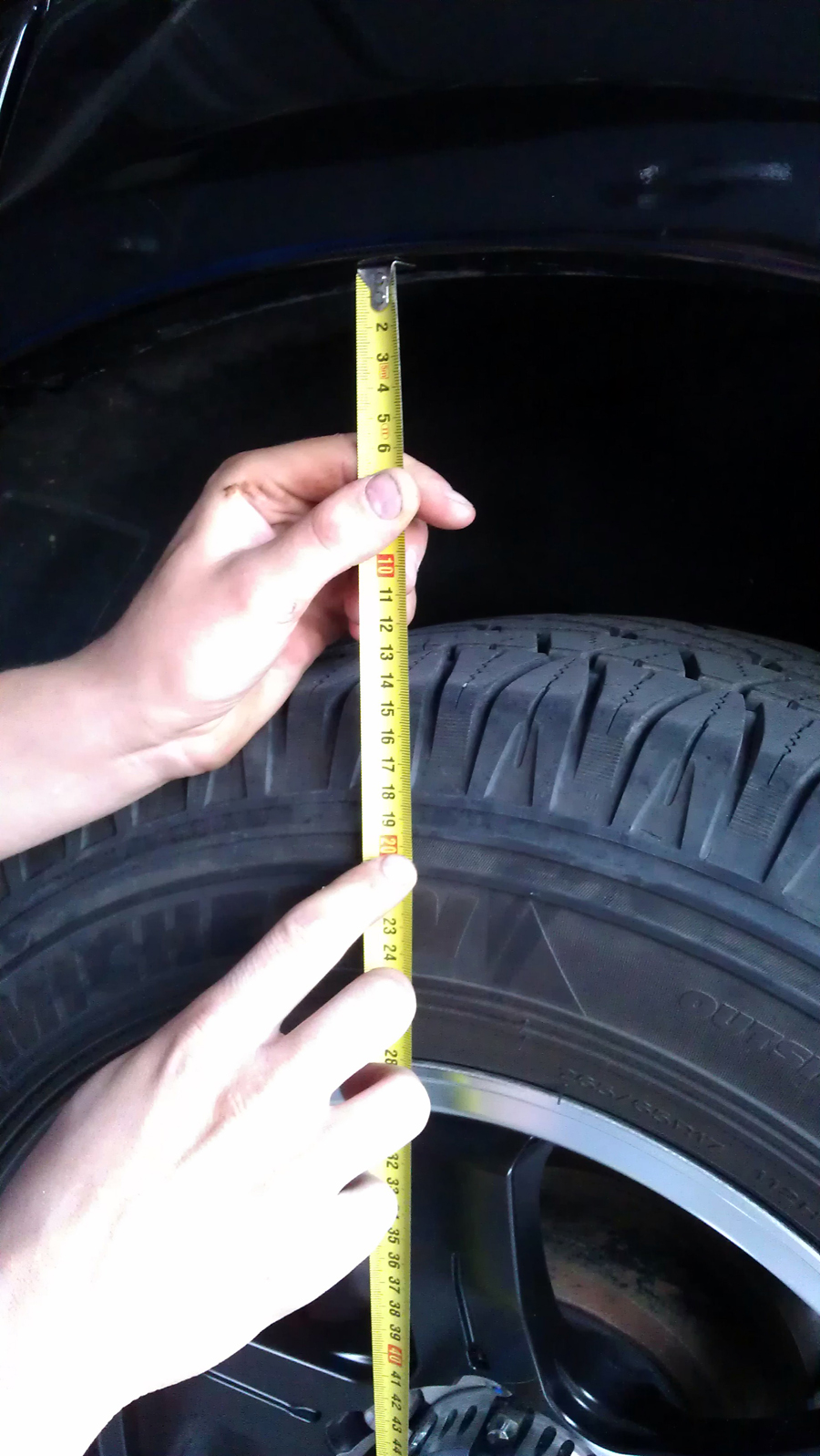

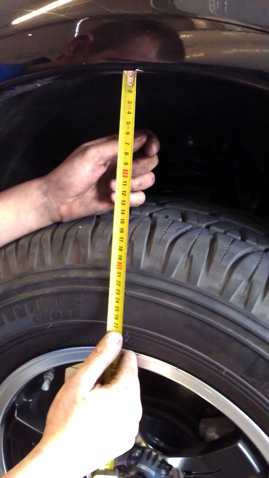

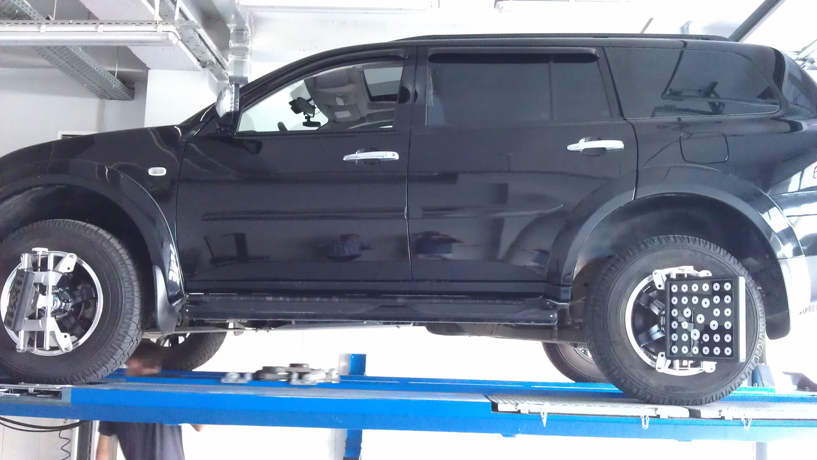

Re: Вариант решения проблемы жесткости подвески
Сообщение scazac »

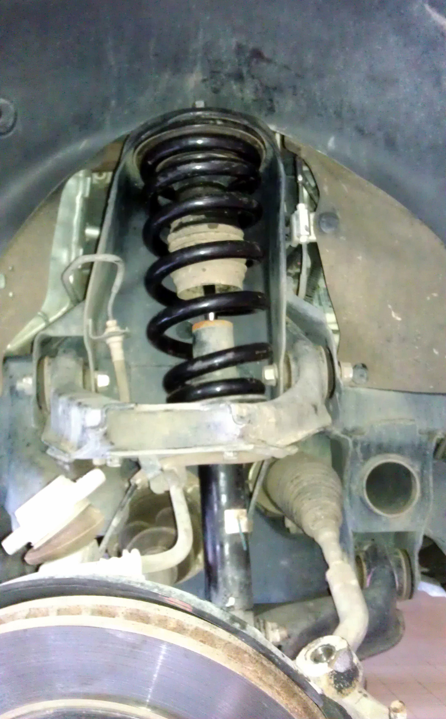

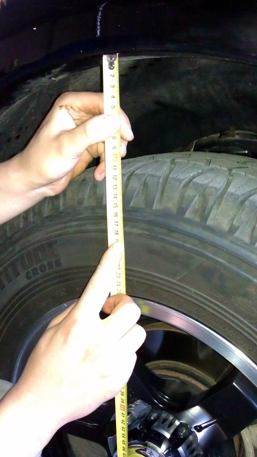

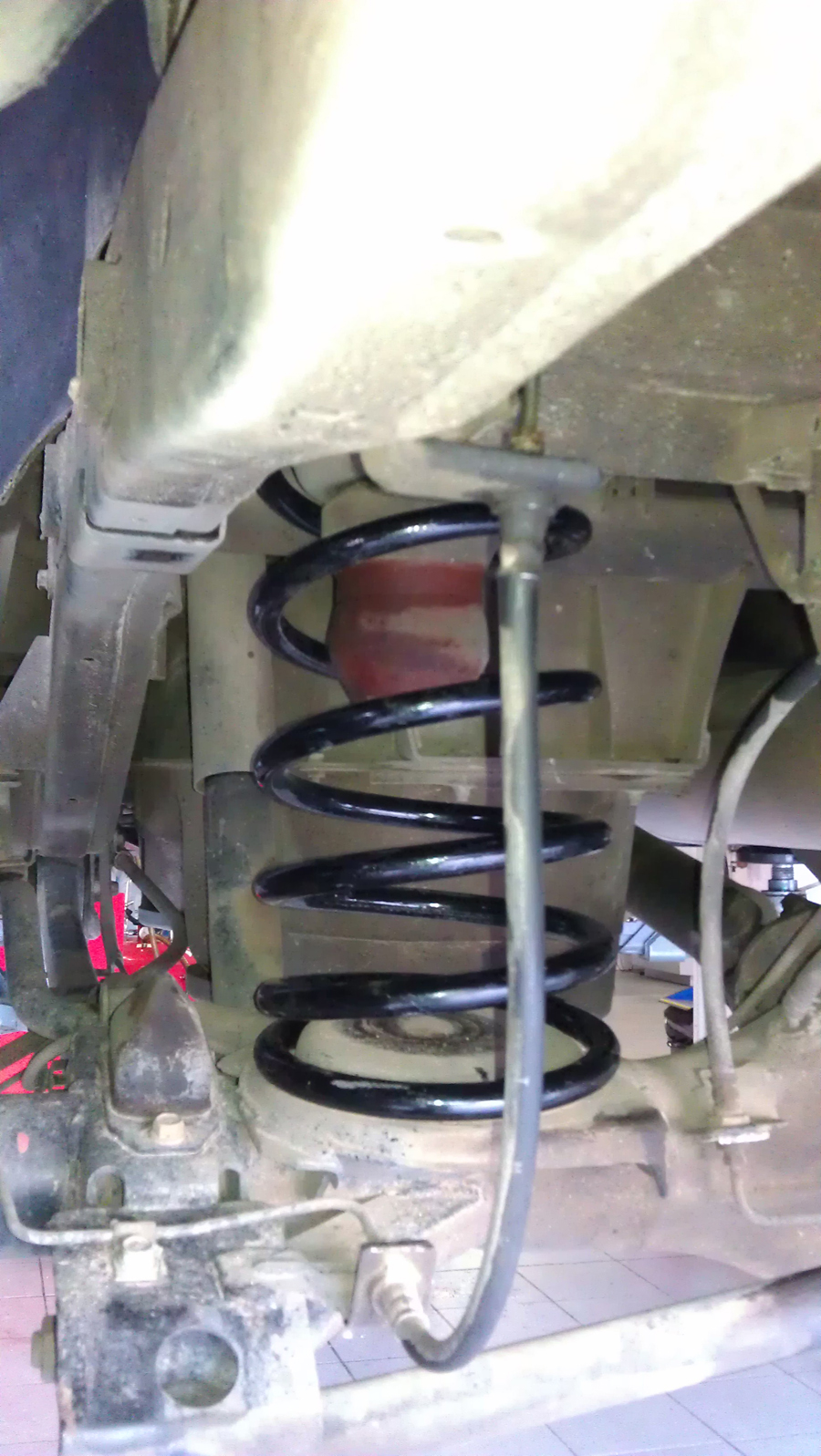

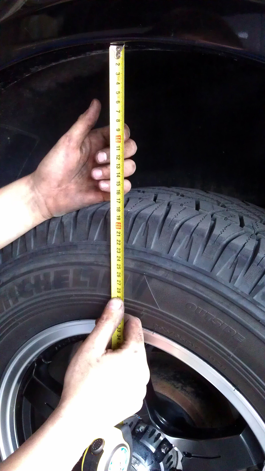

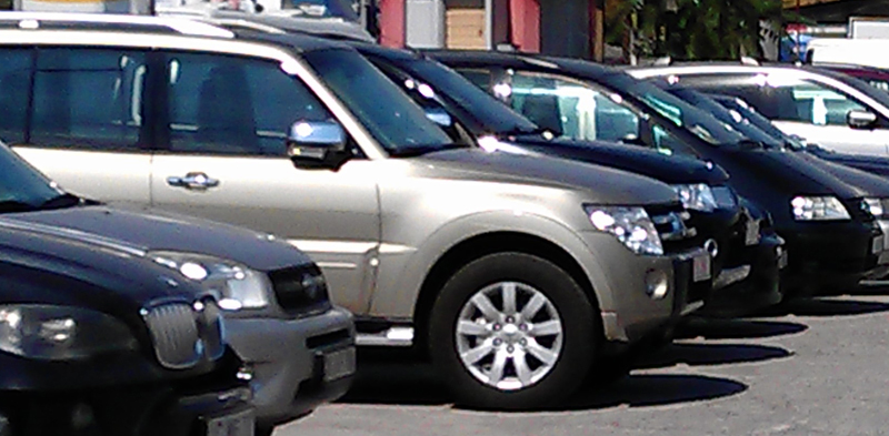

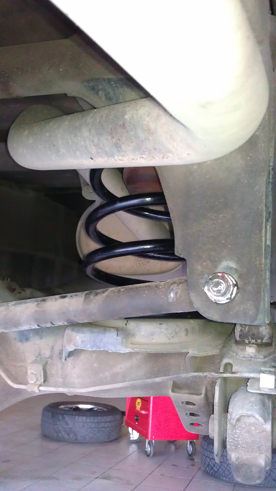

Всём добрый день.
Установил питерские пружины. Доволен. Машинка стала мягче и выше. На фото сравнение с Вагоном.
Фото-отчёт прилагается.
