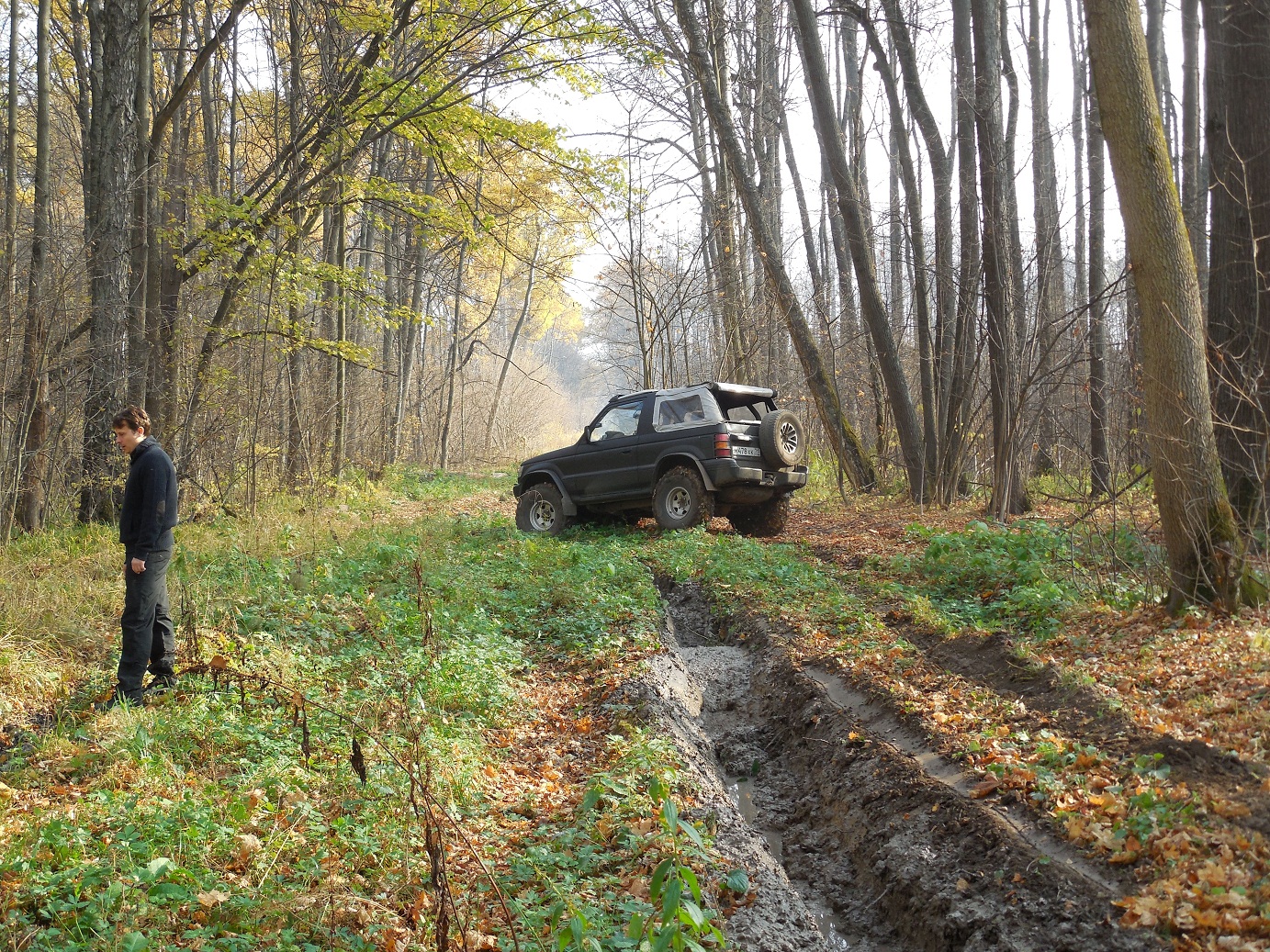

Илюх, тут недавно видео смотрел, так там боггер на плотной сырой земле беспомощно гольмовал 4-мя колесами. А тут Я первый ехал и по видео видно как бордюр нагребал и пробивал колею, а потом все по ней без проблем проезжали, не считая где Я на лебедке выезжал, там Чирок даже до этого места на ТСЛ не доехал, зато потом с 3-го раза пробил, а Уазу уже и проблем не составило по этой колее проехать.

Ну чтож, ничего нового этой осенью - сухо. А такая дорожка бы была отличная, ну в принципе никуда не денется

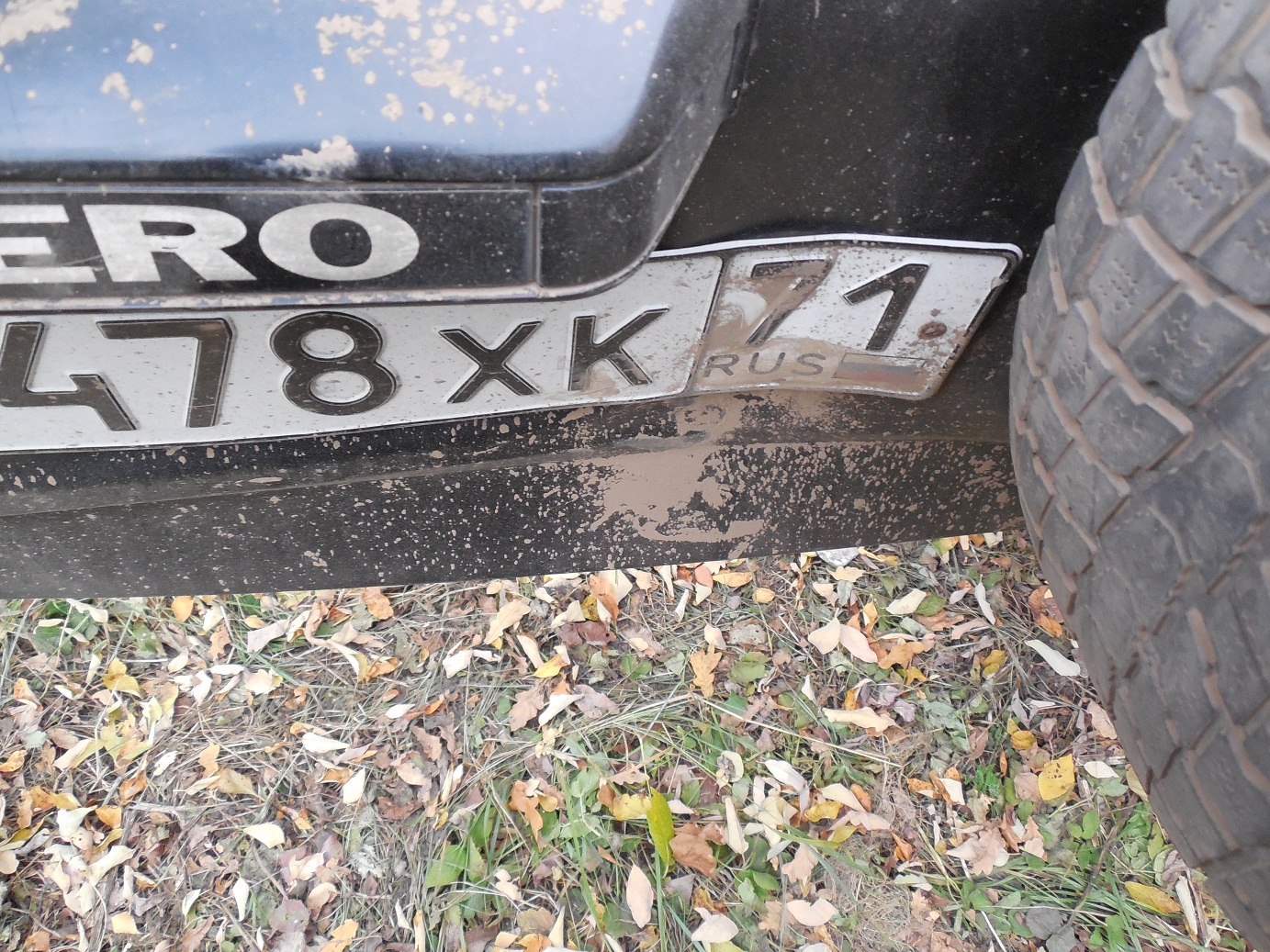

Получил в жопу (хорошо не свою) шаклом не закрученным до конца, хорошо, что не сильно дергал и не в кабину прилетел, дверь погнул.

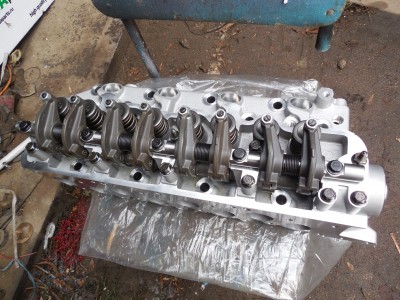

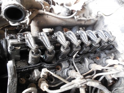

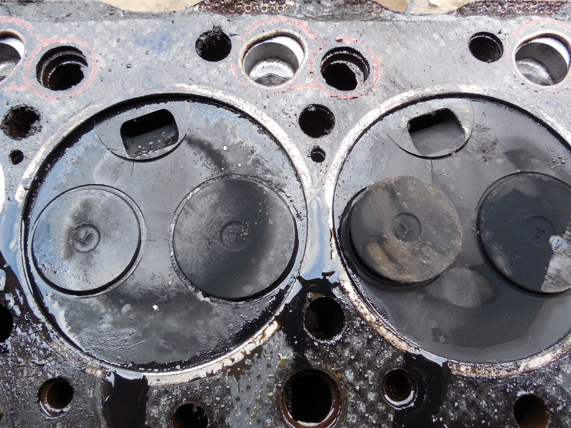

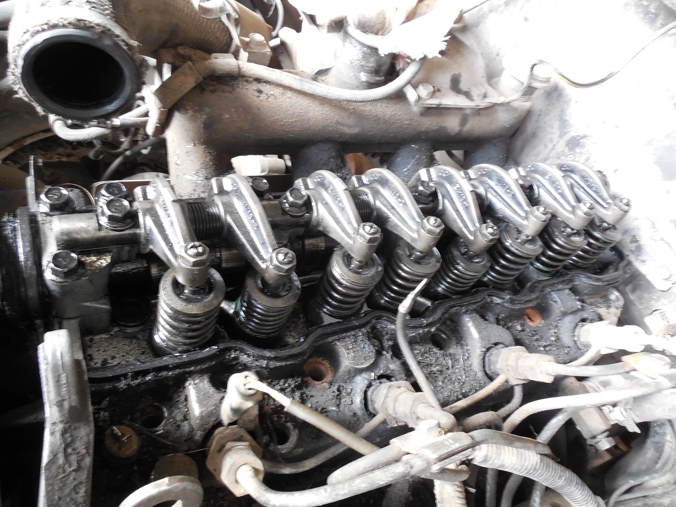

Ну чтож поездили, теперь ремонт. Хотя ГБЦ думаю с покупки уже была с трещинами т.к. сапунило сильно, думал с картера из-за плохой компрессии (не мерил). А теперь и антифриз стало выбивать. В общем буду новую ставить, хотя планы были немного другим занятся
П-2 6G72 93г ушел на запчасти
На Драйве
На Драйве
- Jenek
- Сообщения: 3932
- Двигатель:: 4d56
- Откуда: Новомосковск
- Откуда: Новомосковск 71
- Благодарил (а): 30 раз
- Поблагодарили: 116 раз
Re: Черный кабрик
от перегрева. Я так понял это болезнь наших моторов, да и любого дизеля с люминевой башкойkyzya11 писал(а):Отчего трещины появляются?

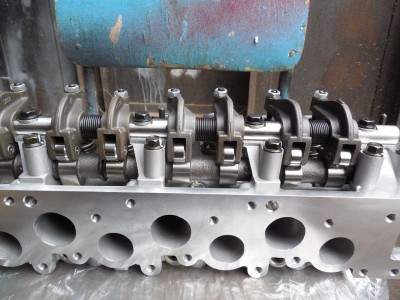

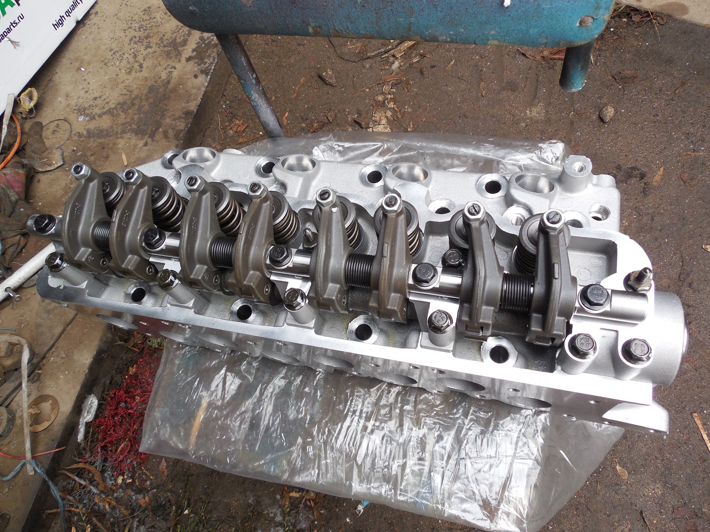

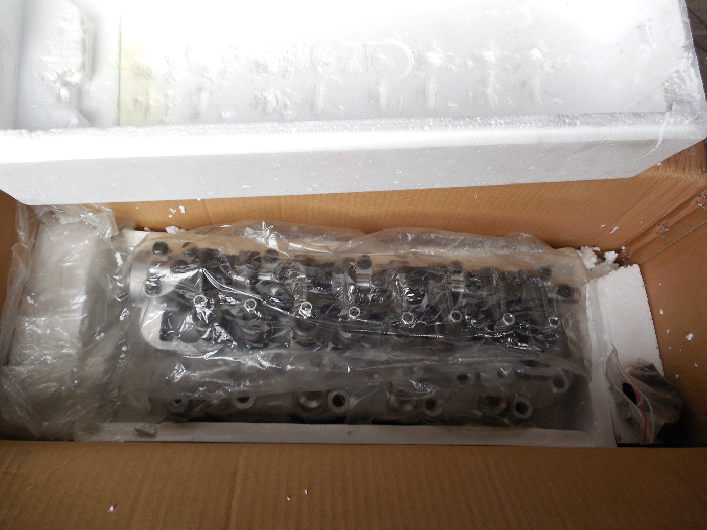

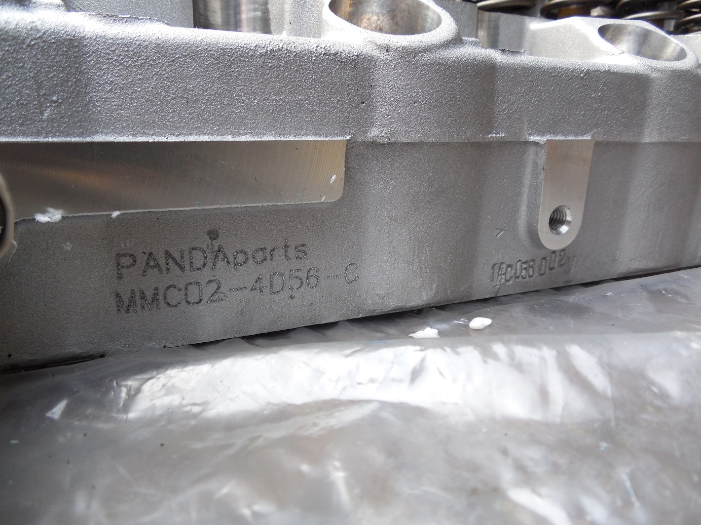

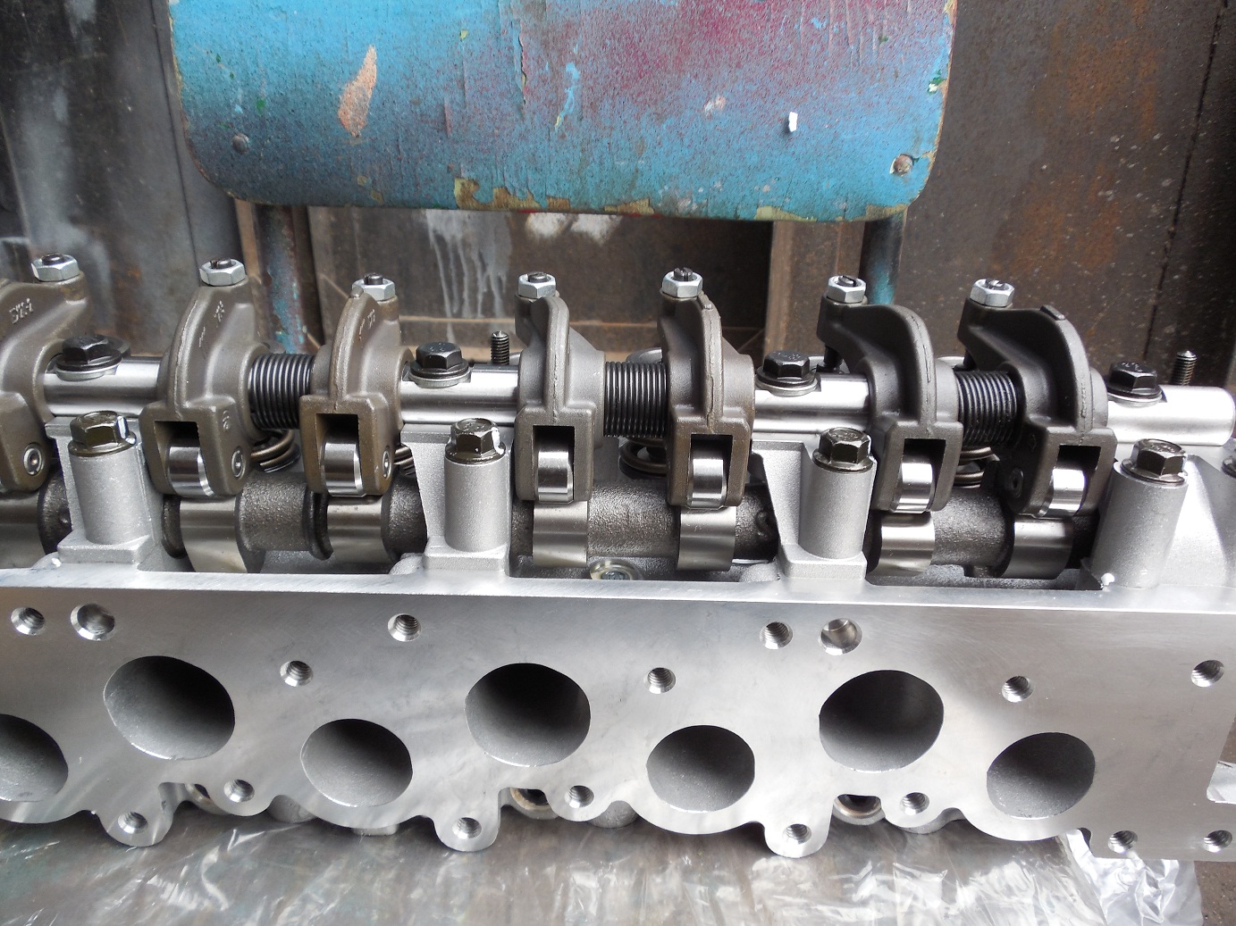

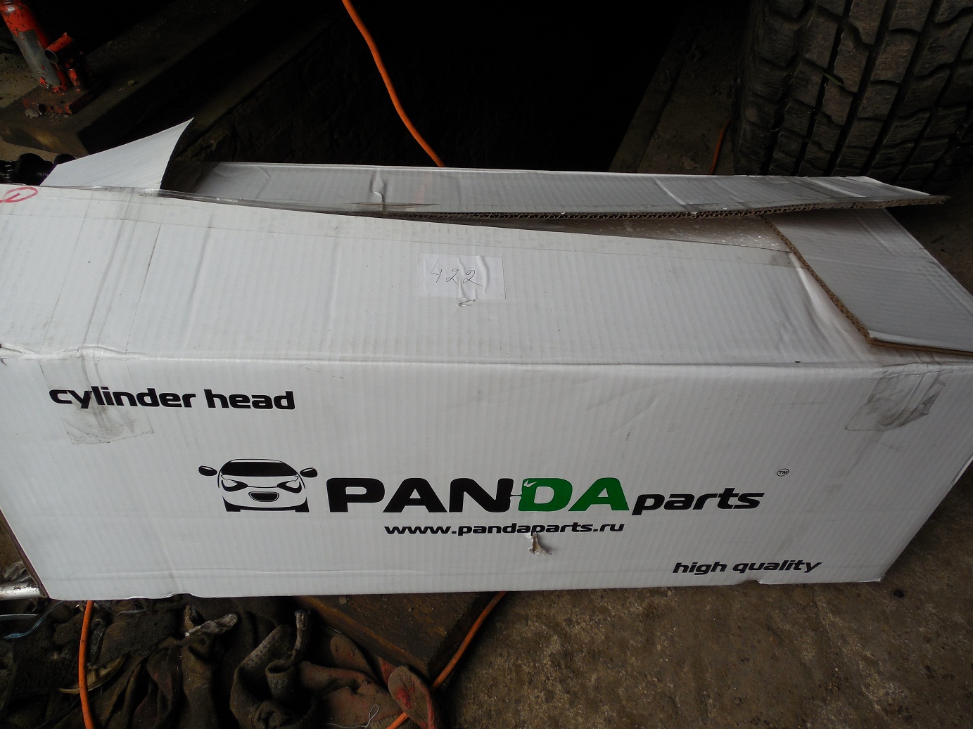

Ну вот и заменил ГБЦ. Если опять что, точно задумаюсь о замене на бензин
Осталось УОВ подрегулировать. А так бульки исчезли, не греется (но надо еще залезть куда нибудь:)), сапунить так и осталось, ну может поменьше стало.
Если сразу гбц не развалится то у этой фирмы есть турбины по вкусной цене, может рассмотрю ихний вариант

Плохих вообще не слышал ни об одной фирмеstas324d писал(а):Какие отзывы о головках.А то самому надо заказывать.
