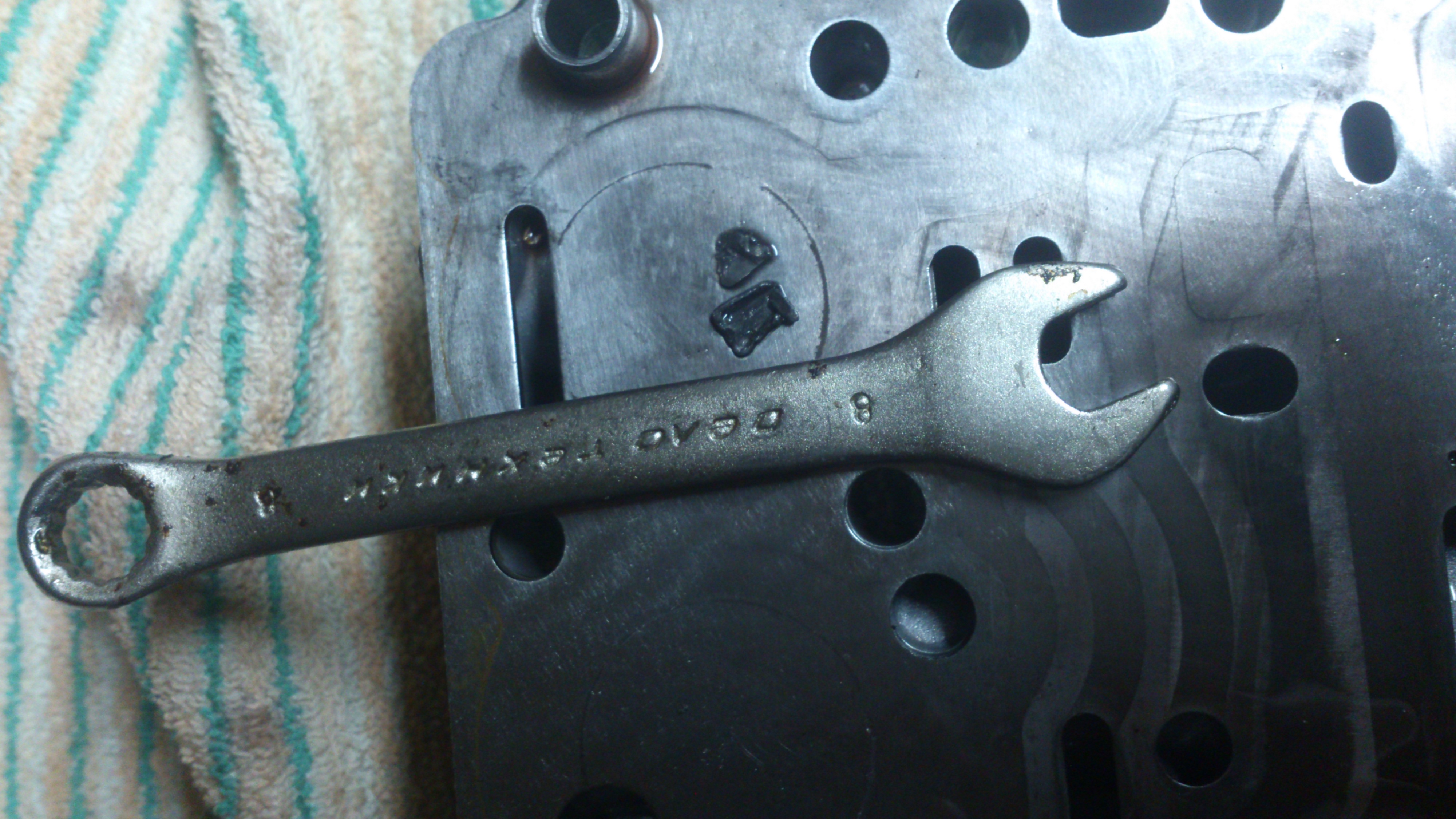

Начнем свое повествование. Месяц спустя экзист доставил мне клапан, и я полез в недра своей коробки. Особого труда замена не составила, но тем не менее, радость была недолгой, ибо проблема осталась.
ИМХО, следующий шаг - разборка гидроблока, поэтому хочу посоветоваться. Каких сюрпризов ждать? Что из важных составляющих может вывалиться из него?
P.S.
При снятии ГБ обнаружил на его верхней стороне неприятные осколки стали и латуни, размером до 6 мм. Что осыпалось? Насколько это криминально?
P.S.

Zilla,
огромное спасибо за направление, коробка побеждена и теперь полноценно ездит (вместе с машиной).
По порядку:
Снял гидроблок, располовинил, ожидал увидеть там кучу всякого дерьма, но был поражен чистотой каналов, только на стальной пластине по контуру каналов осело немного ила.
Следующим этапом была инспекция плунжеров. Большинство из них были закушены практически намертво. Спасла многократная шлифовка нулевкой и регулярная примерка.
В общем, 2 вечера работы, 5 литров масла, кусок наждачки, тюбик герметика, и полные штаны радости, что машинка не хворает.
По порядку:
