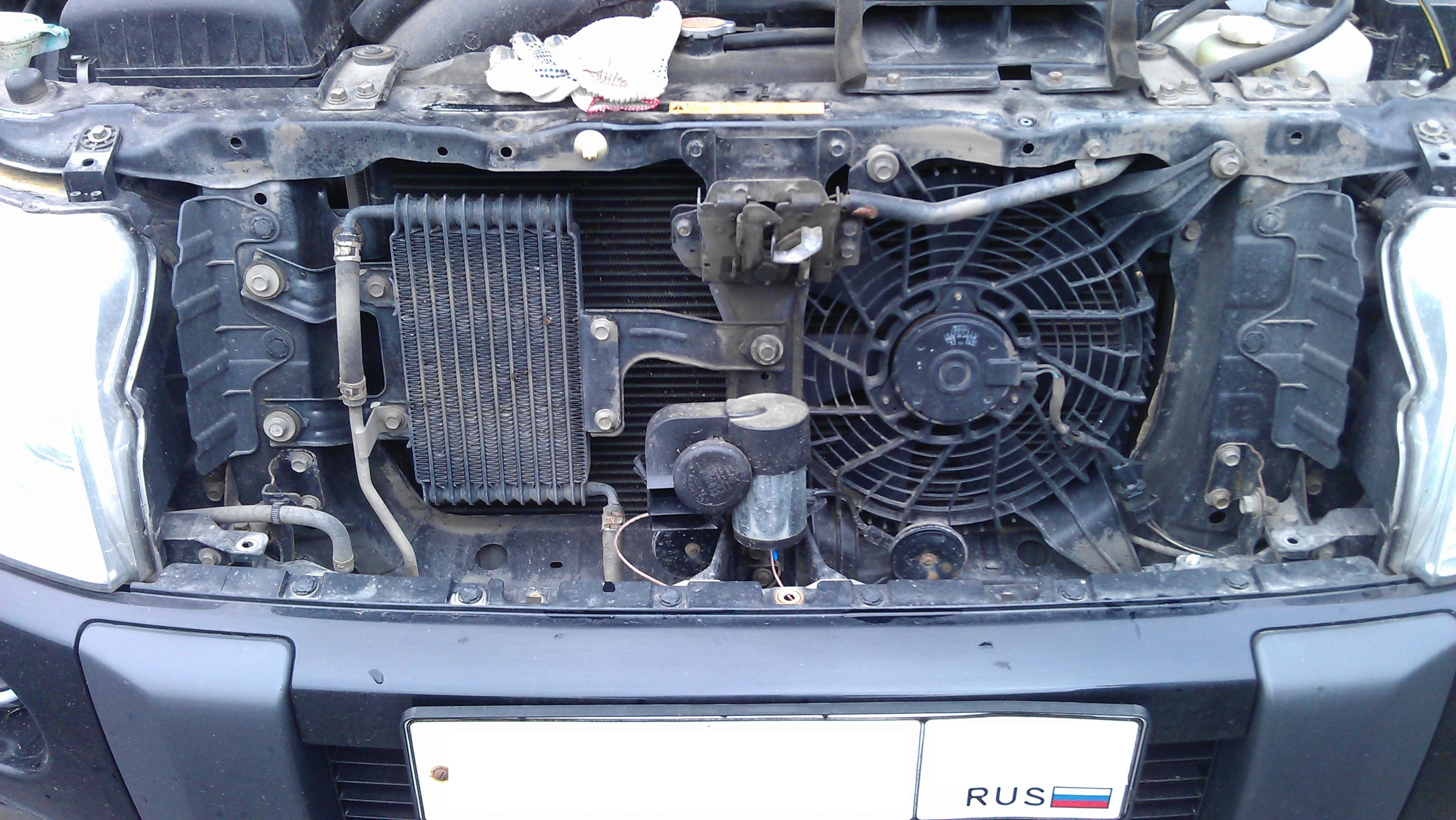

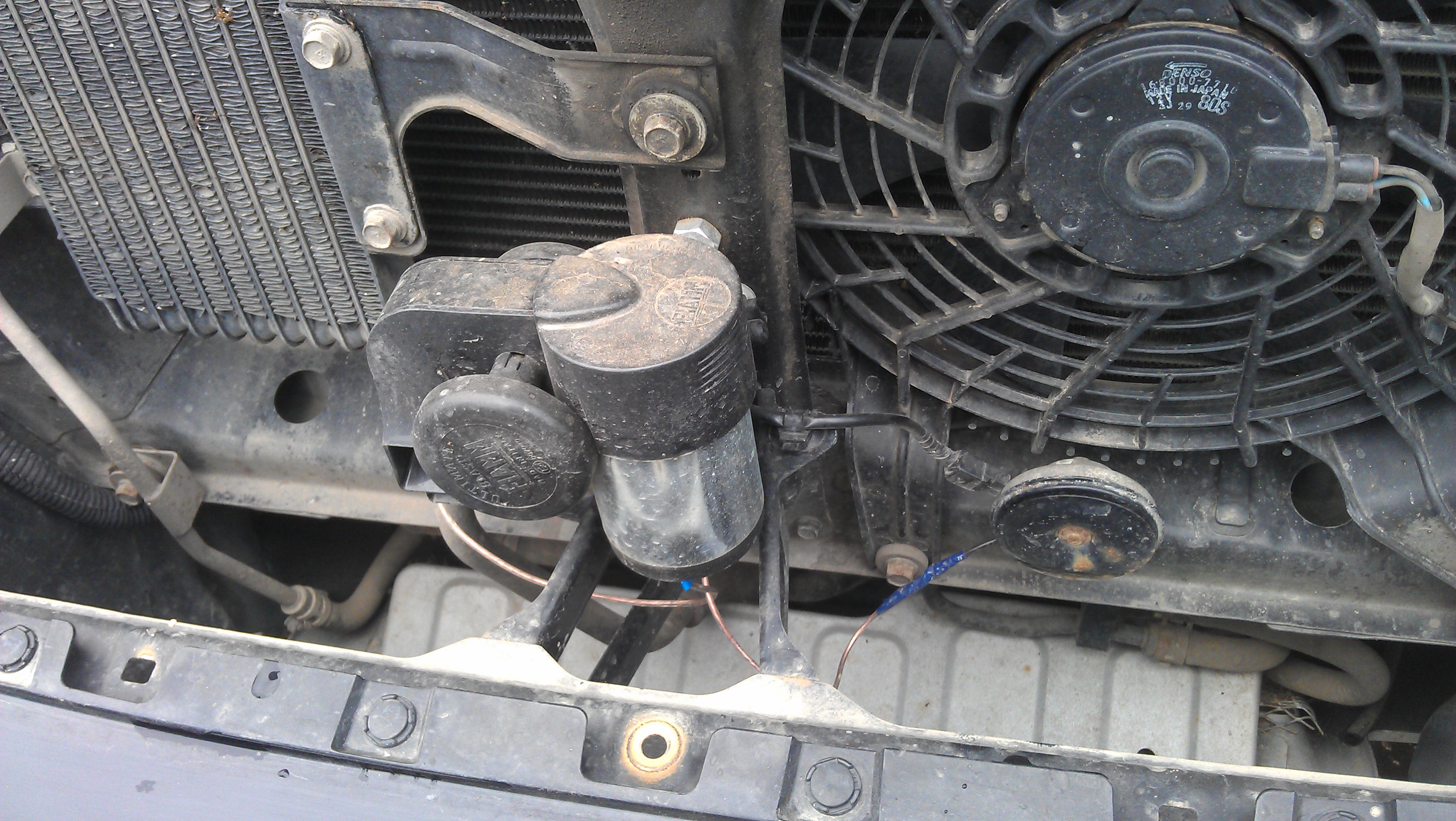

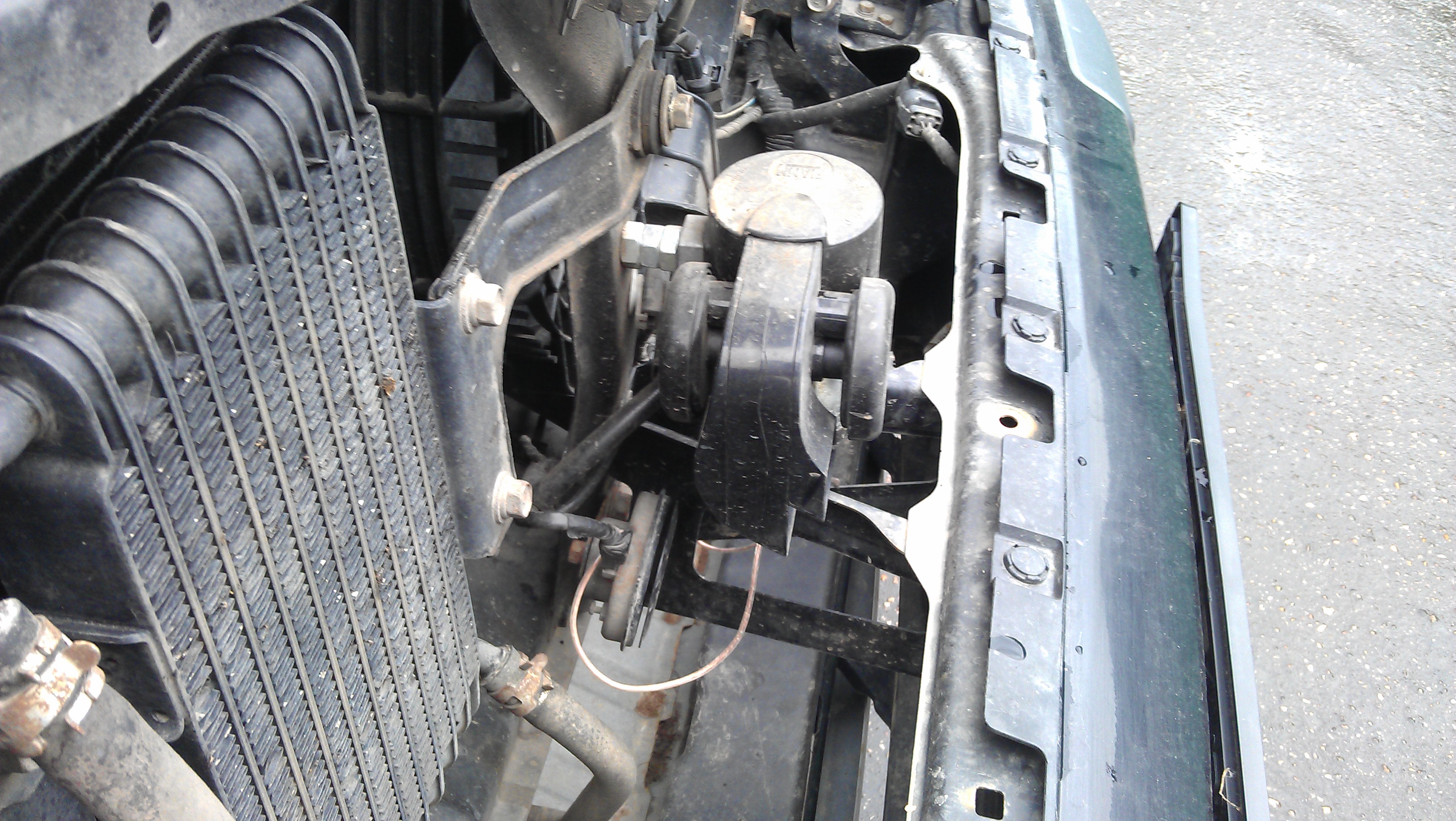

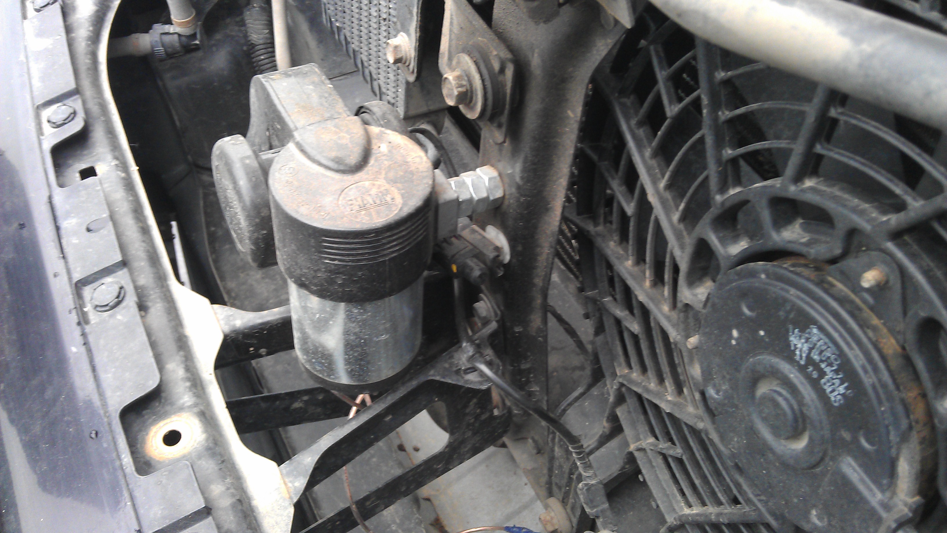

как и обещал выкладываю фото установки и видео Fiamm Ultimate Blast
Штатные пищалки не выбрасывал, а установил их параллельно с Fiamm. Если надо закосить под лоха, то нужно слегка нажать на сигнал, чтоб не успел вступить в работу Fiamm. А если нужно кого-то отпугнуть или "покричать" , то нужно давить чуть дольше.
Компрессору нужно время , для того, чтобы он раскрутился и начал качать воздух.

А датчик температуры куда переселили?
Ох не нравятся мне эти псевдо - пневмо гуделки, уж больно они не надежны и капризны....
