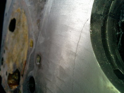

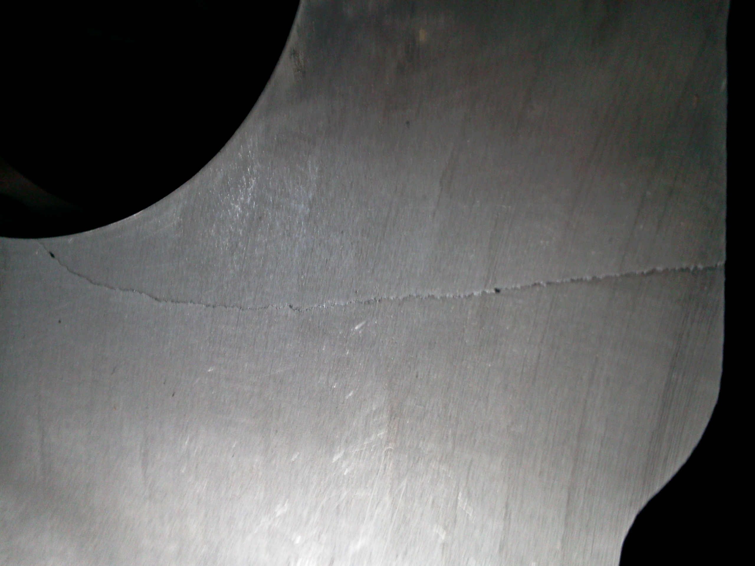

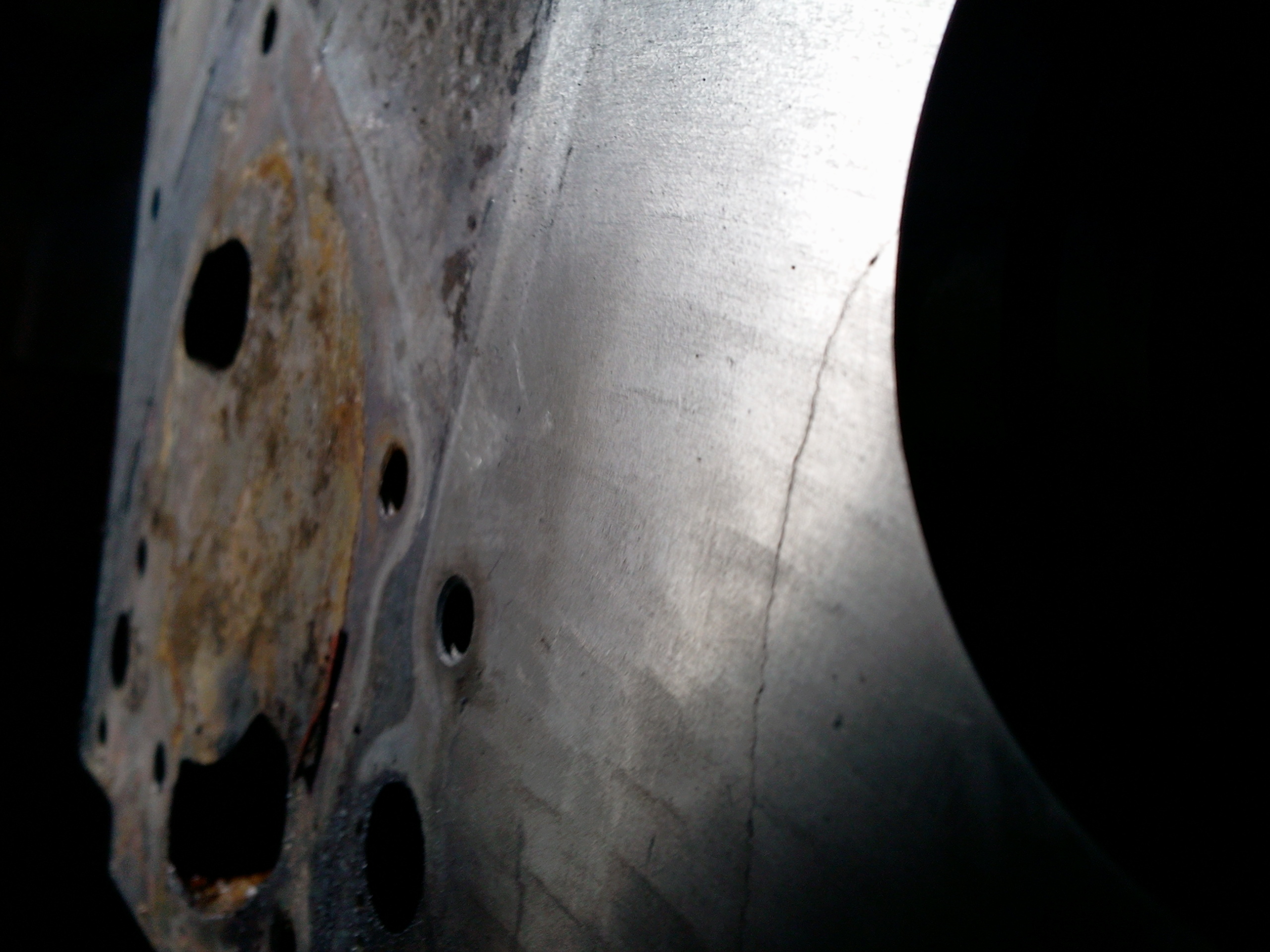

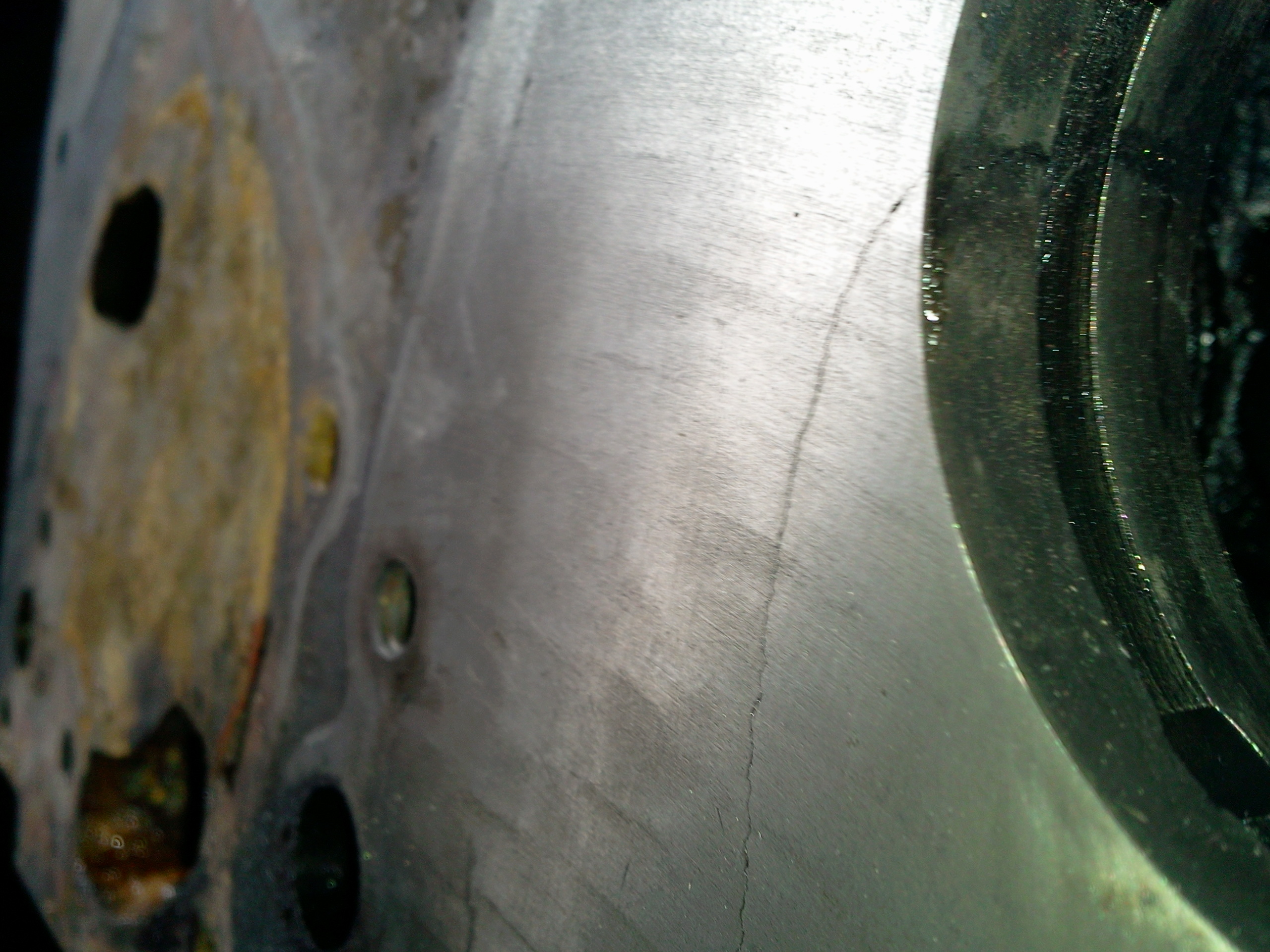

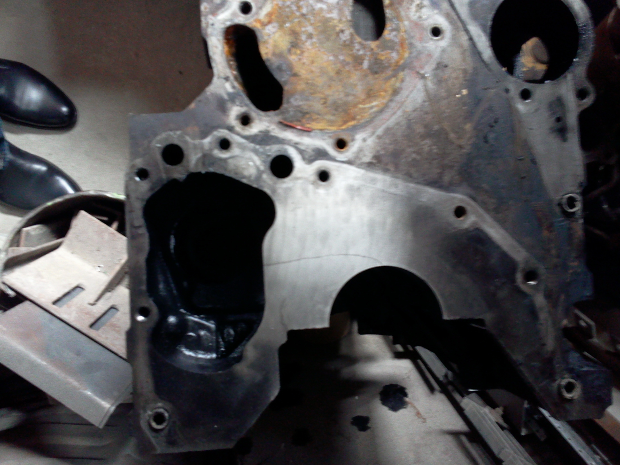

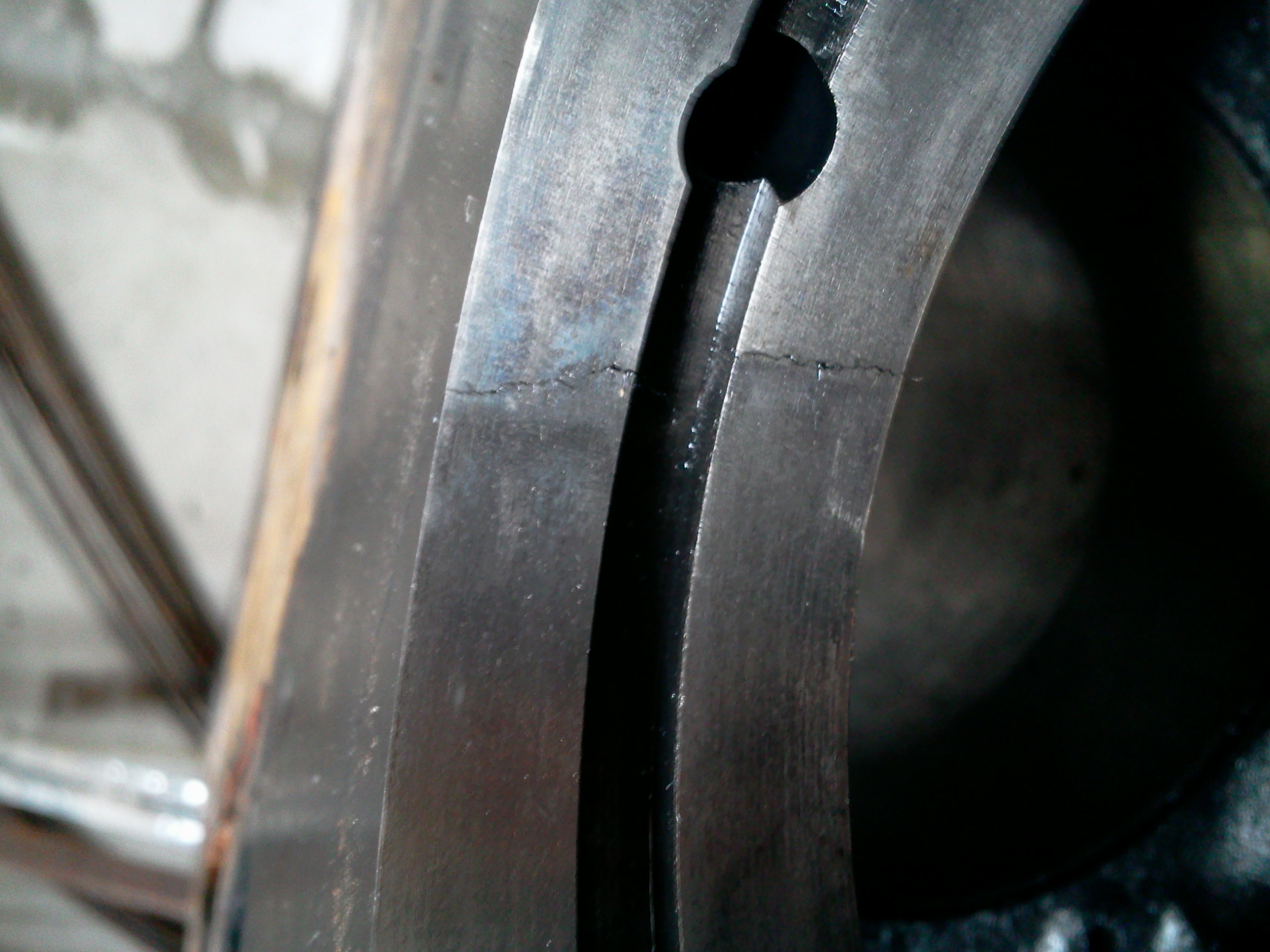

Оказалось - смотрите фото блока. На нем трещина по первой коренной постели. Коленвал - стандарт в норме, вкладыши все в идеале.
