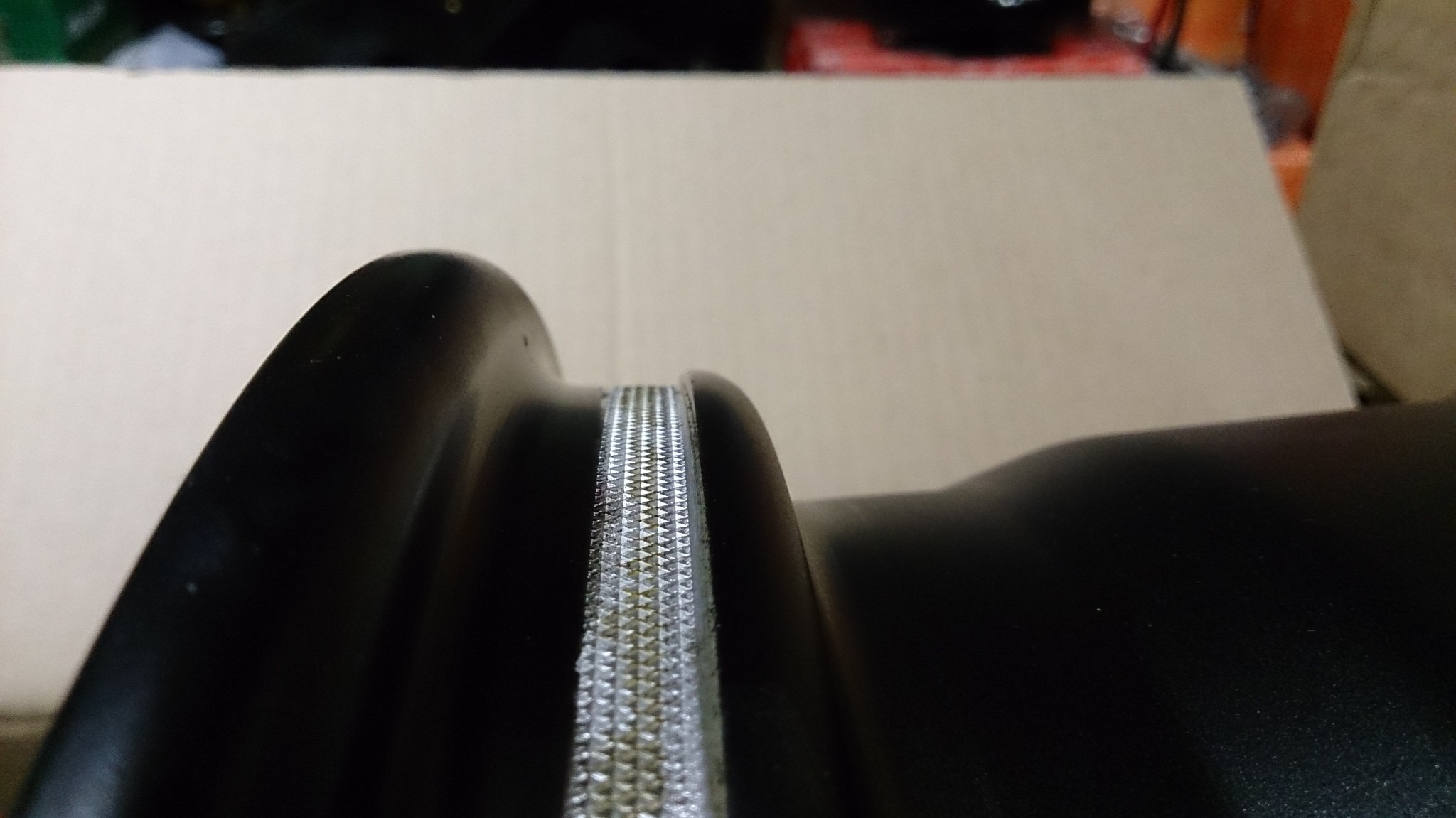

Диски тоже бывают разные.Бывают даже без хампа.harvad_crash писал(а): ↑24 фев 2019, 18:19 Благодарю. Тогда буду искать диски, хотя бы 7, в идеале 6 ))) Пятые наврятли БУ найду
Хамп бывает разной высоты.Т.е. тебе нужно искать с максимальной высотой хампа.

ЗЫ по поводу хампов,дык я сам несколько лет назад открыл америку,что на них нет стандарта по высоте
А вообще,если тебе пох на вес неподрессоренной массы,то бери штамповку и навари хампы.
Гугли "наварка хампов". Всего то нужен: сварочник,полоса из S=3мм и болгарка с лепесковым кругом.
И,кстати,штамповка,если не брать её вес,имеет больше преимуществ перед литьём и ковкой.
ЗЫЫ как хамп штангелем измерить-я хз.
Кидать профиль от внутренней до наружней отбортовке,а от неё мерить...дык где такой штангель найти)
При этом,диски тоже имеют разный диаметр по внешней и внутренней отбортовке.
Именно по этому,колесо разбортируется,как правило,по наружней отбортовке.
По крайней мере,в полях всегда можно поправить молотком геометрию и не трескается.

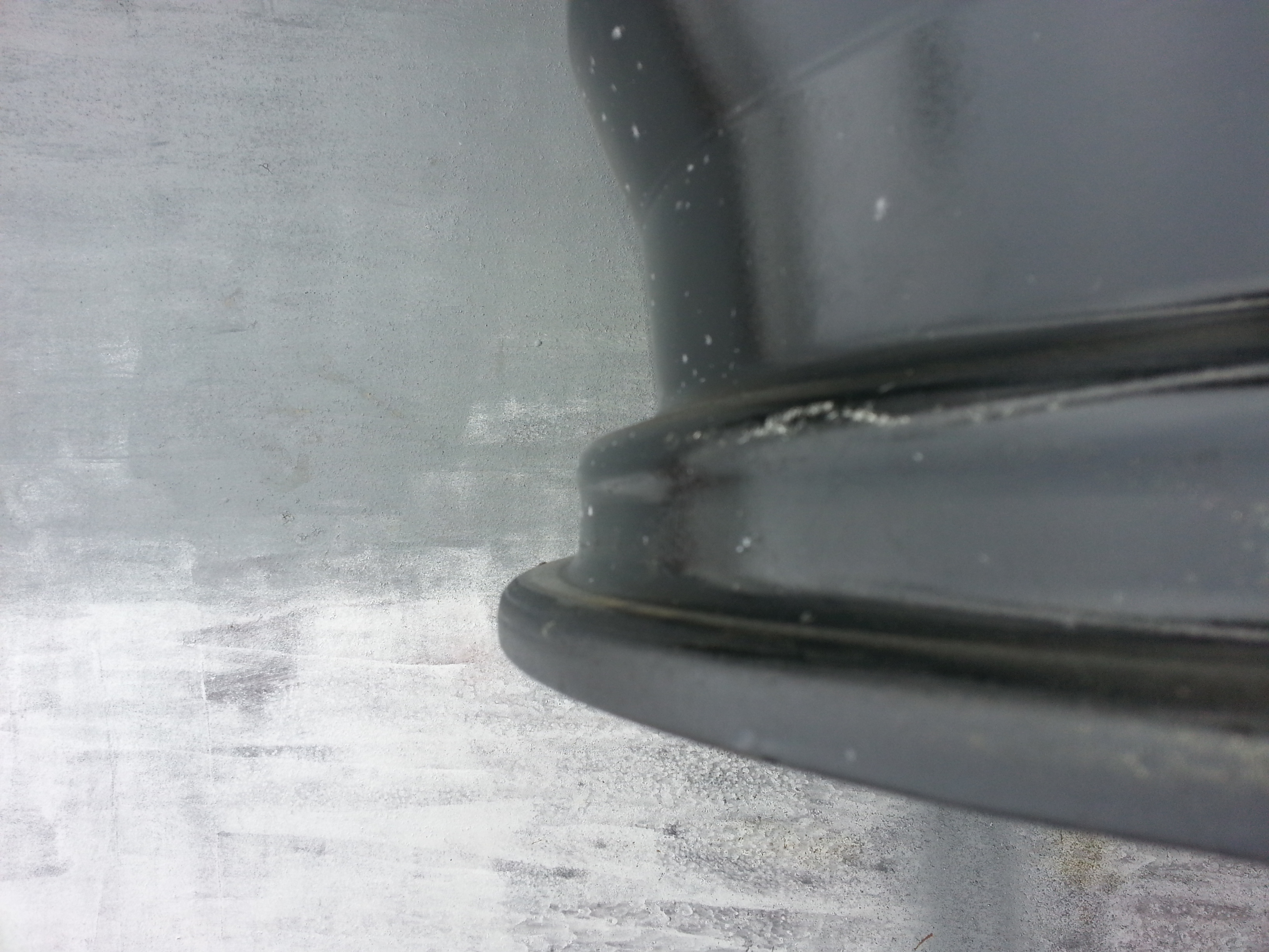

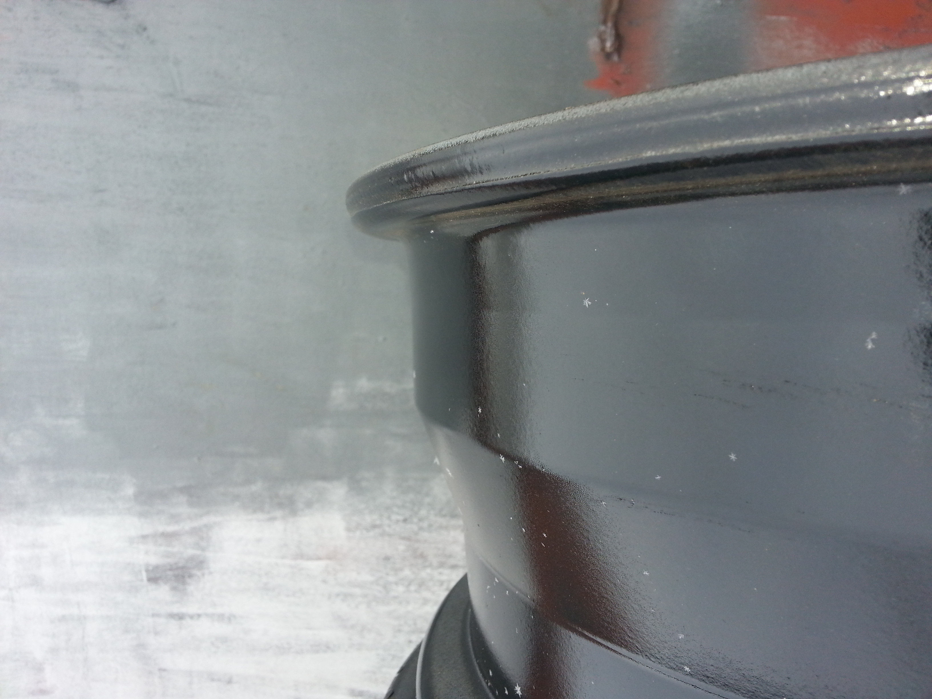

Re: Всё о МТ-ной резине (отзывы, вопросы, ответы)

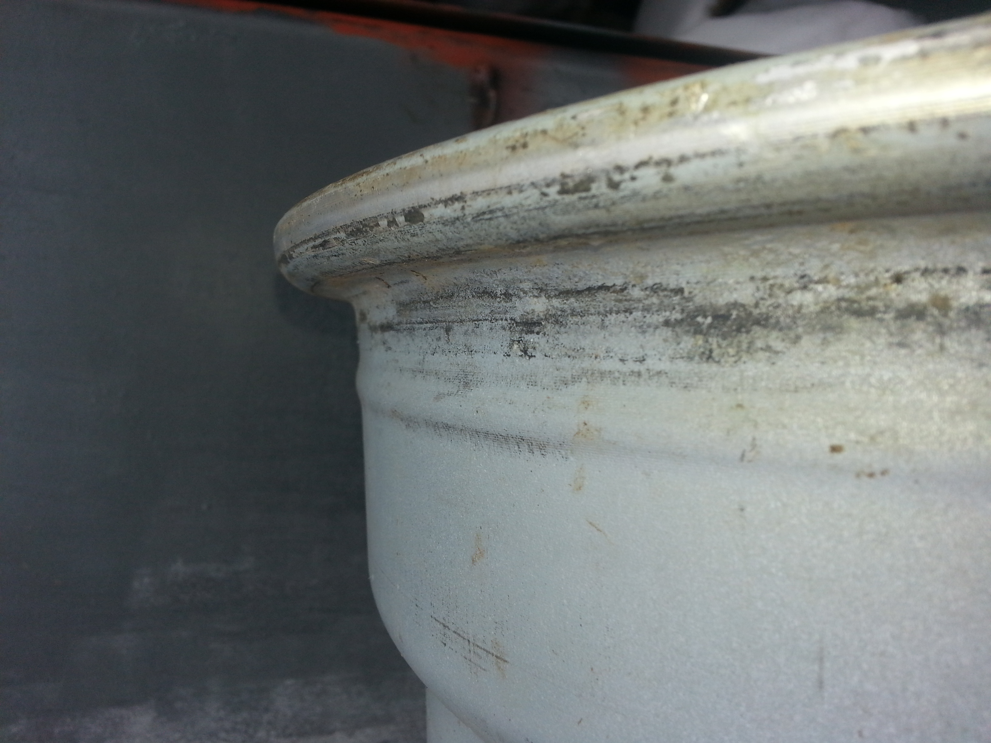

Чутка про хампы. П2 "АРБУЗ" Внешний хамп высотой 1,05. Внутренний хамп отсутствует.

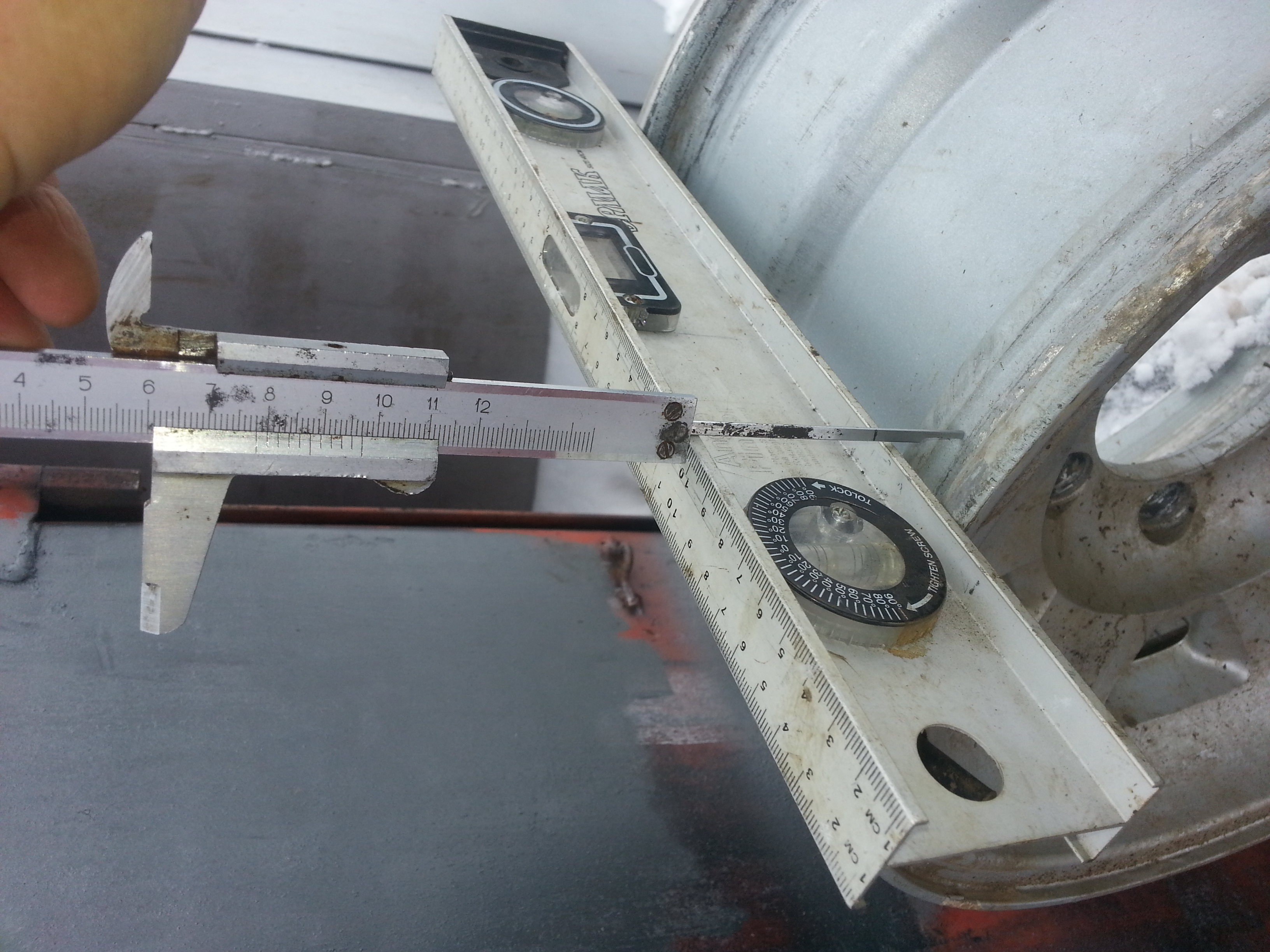

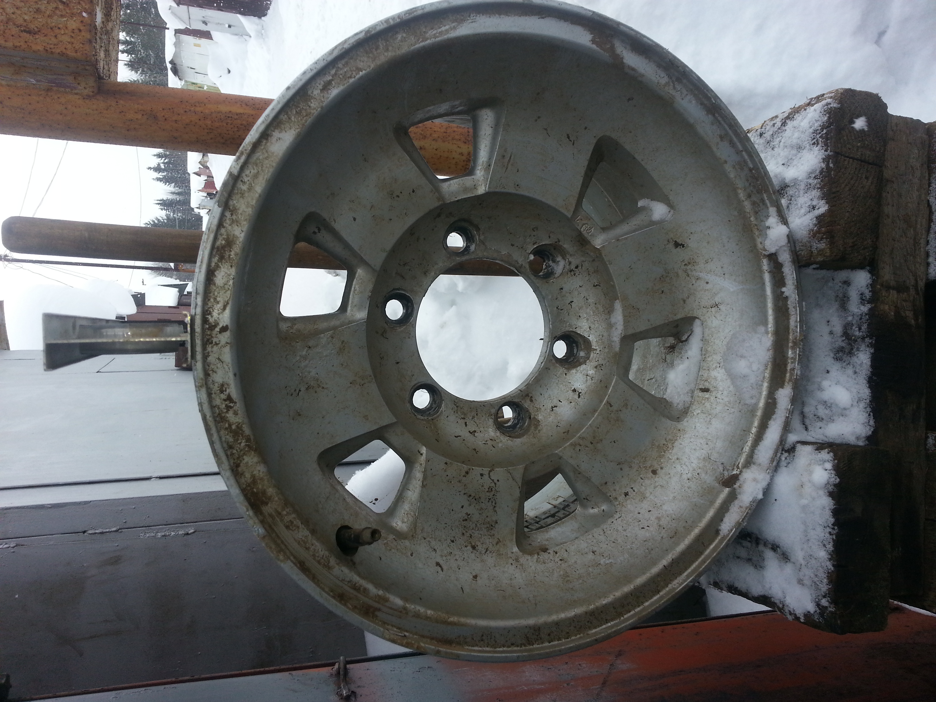

Какая-то ковка х.з. кто подскажет спасибо. 8" х15 вылет 0. Внешний хамп1.3мм. Внутр. 0.9мм

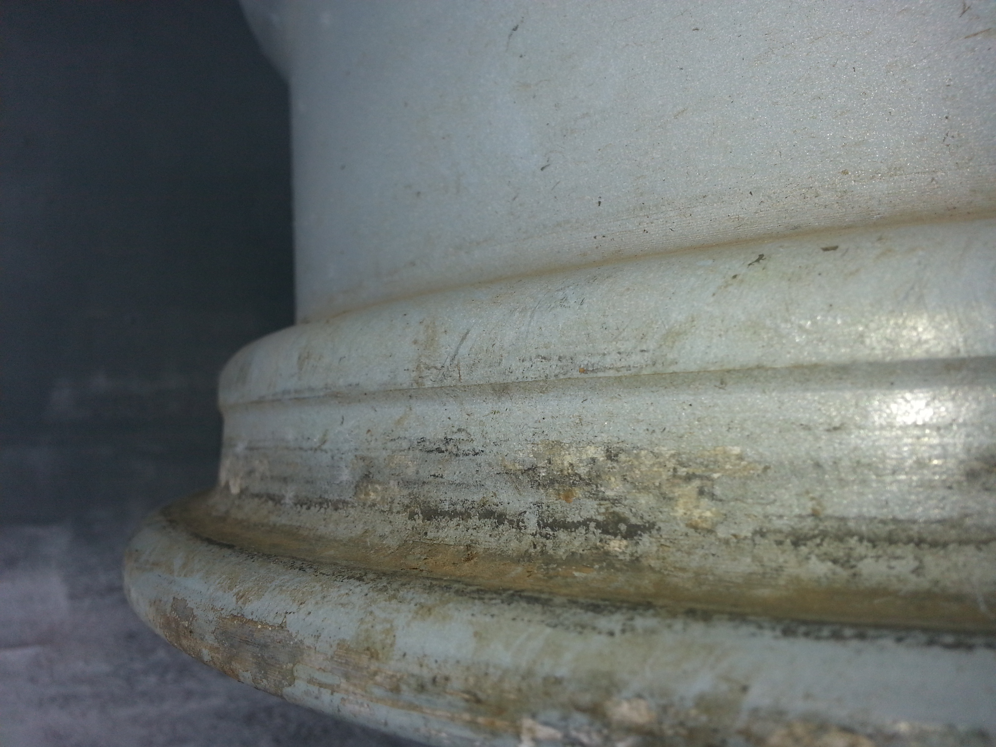

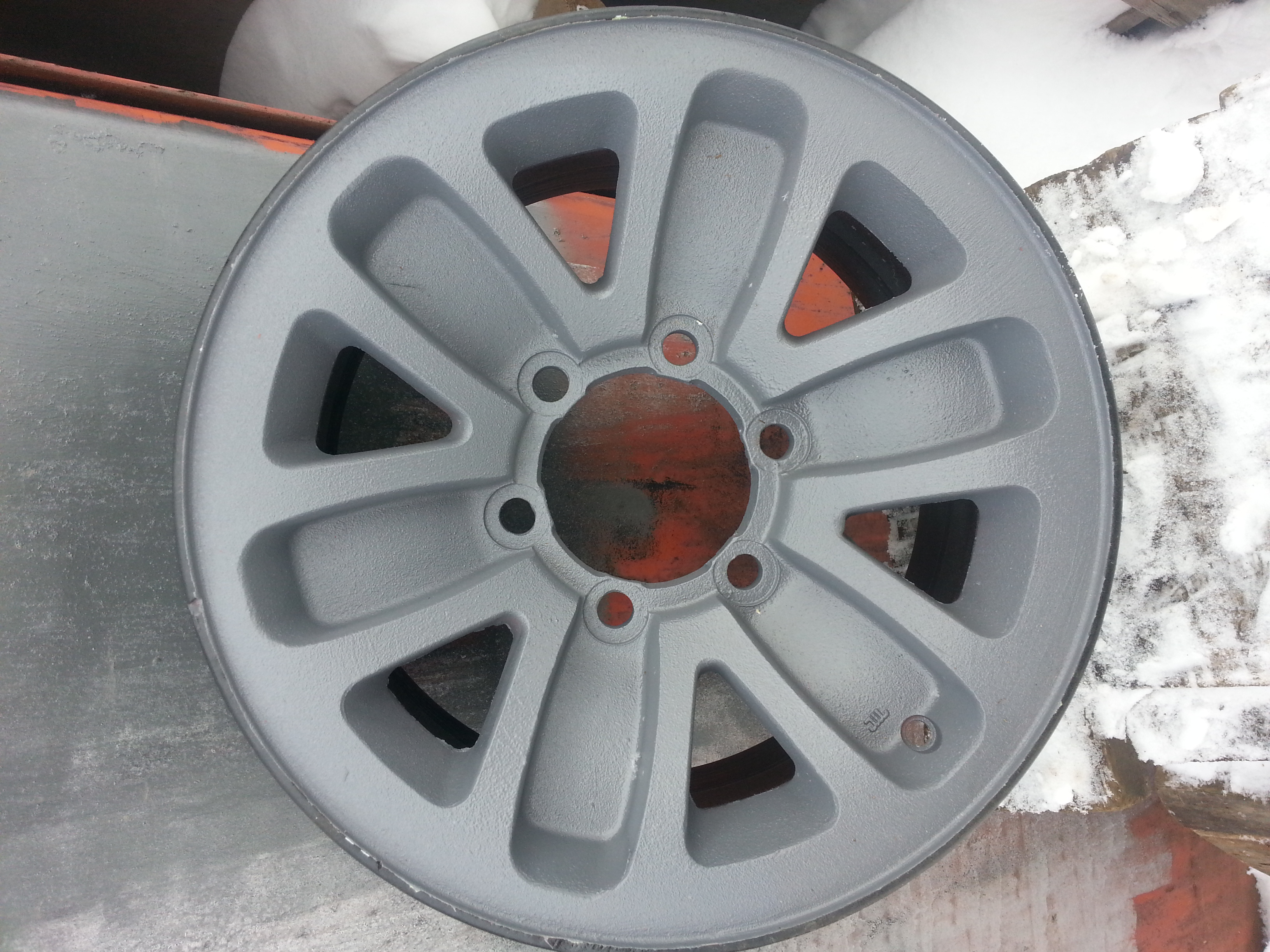

И нашел кастрюлю от тазика 09 фотать не стал думаю все видели там оба хампа 1.1мм

У дисков Прома есть экземпляры с хампами по 2.5 мм
