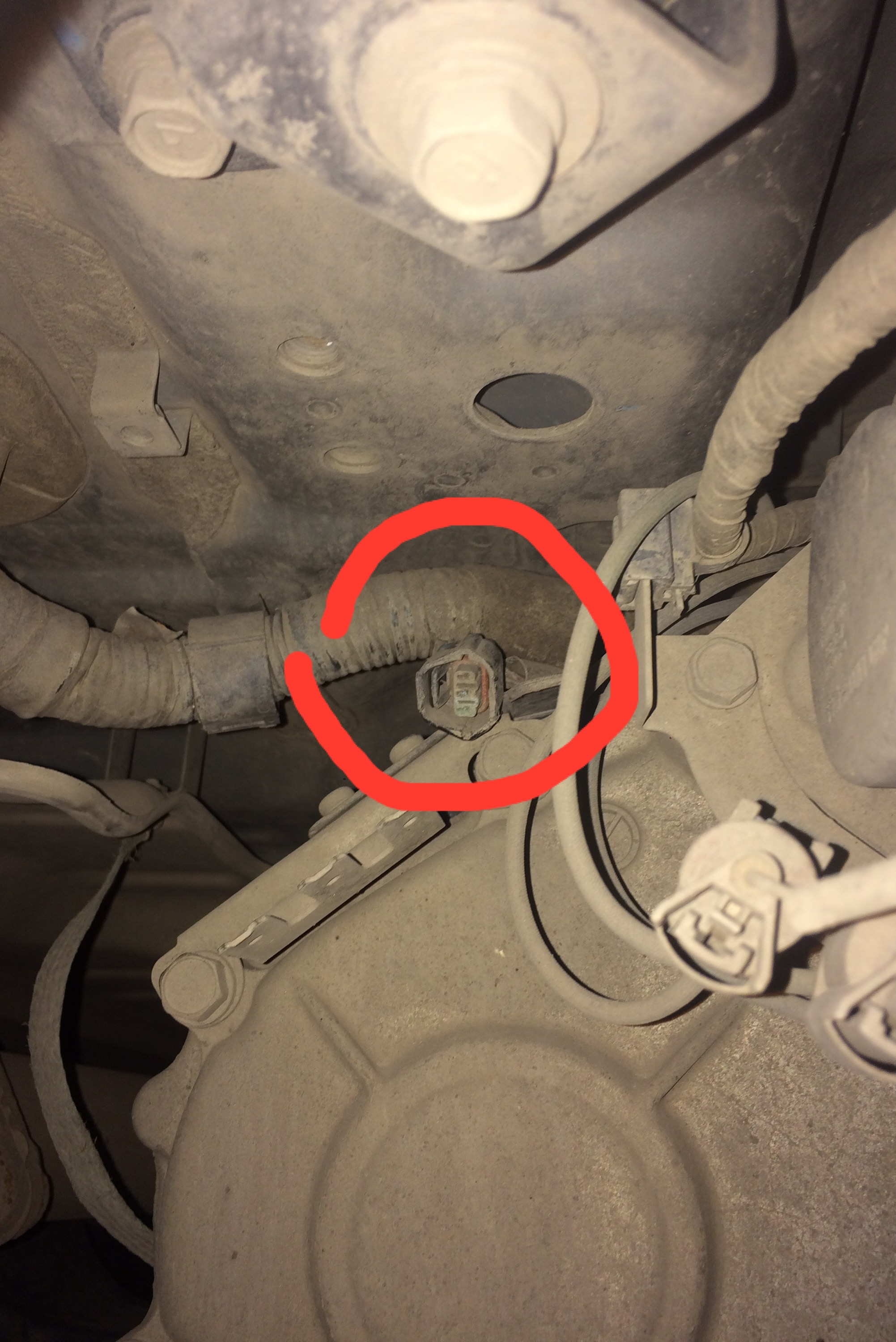

Добрый день! подскажите как быть с клемой на датчике частоты вращения кардана? Получается сгнила та часть где жгут идет от блока раздатки, тоесть датчик новый куплю а соединить некуда!
