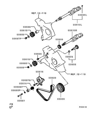

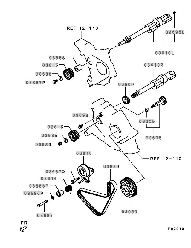

Ребцы, видел не раз схемку размещения балансиров, но только сейчас обратил внимание.
Я так понял, что один балансир крутиться "напрямую" от "собственного зубчатого шкива", а второй крутится от шкива но через шестерни! Прально я понял? Были мысли у умных просеффионалов, что РБВ рвуться или у них срезает зубья из-за подклинивания балансирных валов.....
Может подклинивает как раз эта шестеренчатая зубчатая передача? Не понятно, как эта пипка 03605 с колесиком держится в своей оси (вижу только одну точку опоры)...
Это так, крик в небо.....

Может конечно. НО.Agasha писал(а):Ребцы, видел не раз схемку размещения балансиров, но только сейчас обратил внимание.
Смазка валов и этого редуктора идёт с передней крышки.
Тоесть без смазки или с недостаточным количеством будет хвост вала, чем носок.
А редуктор, так вообще в масле купается.

Это понятно. А если в том смысле, что эту пипку 03605 немного перекашивает в зависимости от качества и состояния подшипника, а также силы НАТЯЖЕНИЯ РБ!

судя по картинке длина вала в крышке солидная, что обеспечивает нескорое появление люфта вал-отверстие. консольность носка "пипки" мала, для ускорения износа для люфта. натяг ремня за носок вала дает такое же усилие прижатия шестерни, крутящей БВ ( из-за примерной как и у носка вала консольностью). поэтому нужна значительная выработка ось вала- "дырка", чтобы весь вал тилипался в отверстии с амплитудой, достаточной для взаимозаклинивания шестерен. а это возможно лишь при больших пробегах двигателя, а ремни рвет и у относительно малопробежных!
второе- при значительном износе вал-отверстие должны совпасть вектор тяги ремня за шкив 03615 и вектор перемещения хвостовика "пипки" так, чтобы перемещение ремнем 03615 приводило к наиболее "выгодному для заклинивания шестерен" вектору движения хвостовика с ведущей шестеренкой к ведомой шестерне....
поскольку конструктивно узел у всех выполнен аналогично, то картина более частого разрыва РБВ (из-за износа вал- отверстие) должна была бы ЧЕТКО проявляться у более пробежных моторов...

Согласен! Вал балансира и "пипка" находятся один над другим. С сопроматом не поспоришь- железная штука! Не ремешок БВ!
Но я буду продолжать думать, что РБ могут рваться из-за подклинивания этой зубчатой передачи, например, из-за обломчика зубчика..(хотя, чего ему ломаться?).. Пока учёные с форума не докажут обратного....
А товарищ Snooper не сталкивался с таким?

Не бывает такого, забудь)))Agasha писал(а):Это понятно. А если в том смысле, что эту пипку 03605 немного перекашивает в зависимости от качества и состояния подшипника, а также силы НАТЯЖЕНИЯ РБ!

Agasha, а 03605 не могу разглядеть толком : это подшипник качения , или втулка подшипника скольжения? или ограничитель осевого перемещения "пипки"? как бы для подшипника 03605 маловат...

Здравствуйте. У меня ремень балансиров облысел в районе 75тыс. км, я его срезал. Сейчас на ТО-90 планирую его установить и заменить ремень ГРМ.
Через exist приобрел оригинальные запчасти, среди них ролик ремня ГРМ MD050125, у которого при вращении рукой слышны легкие щелчки - это нормально или ролик необходимо перезаказать?
Что посоветуете, нужно ли одновременно заменить ремни генератора и кондиционера, я так понял, что у приводных ремней ресурс гораздо больший, сколько они ходят?
