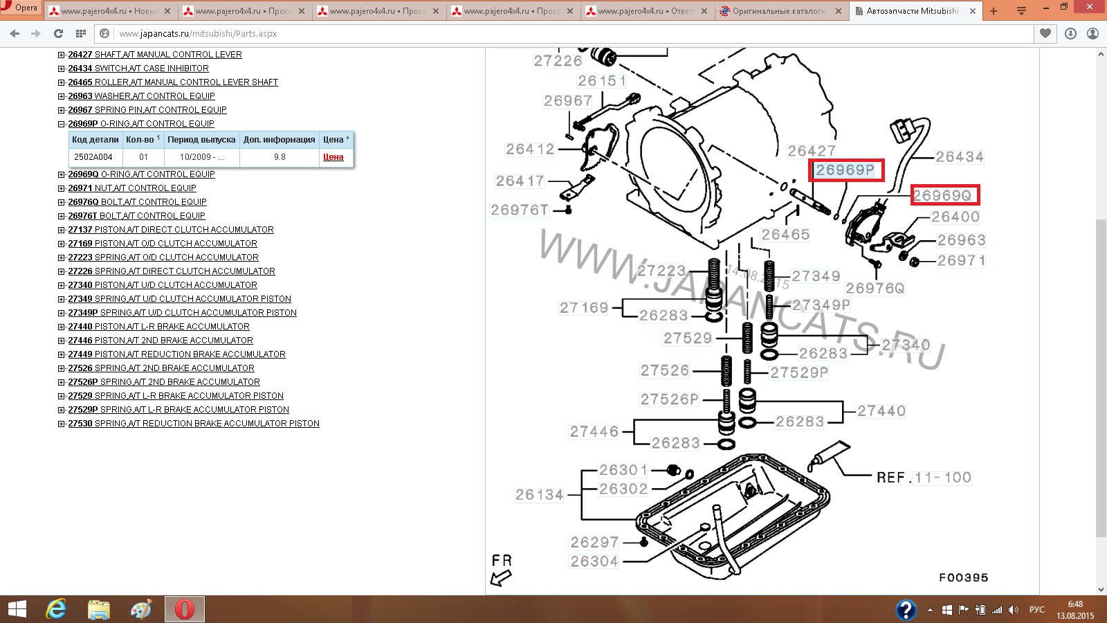

Volga писал(а):Вчера ехал по трассе с прицепом, в некоторых местах сильно педалировал (прицеп легкий). Заметил на прицепе и заднем бампере масляные пятна, расстроился, думал турбине конец приходит. На яме мастер сказал, что масло гонит из под штока АКПП, который переключает скоростт. Шток уходит в коробку. Поехал к дилерам узнать сколько стоит ремонт, а главное узнать нужно ли снимать и разбирать коробку. Там, после некоторых совещаний, сказали, что с таким вопросам к ним не обращались, и возможно нужно снимать и разбирать коробку. Мастер "с ямы" сказал, что там есть болты, которые крепят некую железяку, под которой возможно и стоит сальник или манжета. Смотрел схему в эл.каталоге, так и не понял, что купить, и нужно ли разбирать. Может кто сталкивался с такой проблемой, подскажите его номер, и как он меняется, мож где тема была, не нашел...
"Мастера" гнать в шею. Как и всю эту "артель".
Уплотняется там резиновым кольцом. Которое стоит в корпусе АКПП.
Для замены необходимо частично разобрать АКПП, снимать не нужно.
Снять блок клапанов.
Работа конечно не простая, и требует определённых навыков. Но сделать можно и самому, при наличии ямы.
Номера для заказа 2502A004 и MD726966

Я так понимаю чтобы снять блок клапанов нужно снять поддон? Соответственно заказать прокладку поддона, ну и прицепом фильтр (менял примерно 20000 км назад)?
Последний раз редактировалось Volga 13 авг 2015, 08:46, всего редактировалось 1 раз.
Сообщения: 57438
Благодарил (а): 1027 раз
Поблагодарили: 4787 раз
Re: Помогите информацией новичку! "вопрос-ответ"-II
Volga писал(а):Я так понимаю чтобы снять блок клапанов нужно снять поддон? Соответственно заказать прокладку клапанов, ну и прицепом фильтр (менял примерно 20000 км назад)?
Необходимо:
Герметик прокладка, фильтр, кольца.
Может понадобится прокладка MR430313 но врятли.
Естественно ATF.
Ну и аккуратно не спеша, и всё получится. :)
