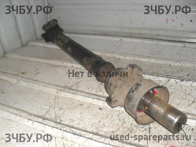

Добрый день. Нужен совет . Течет сальник раздатки передний 100 гр. на 100 км.
С мая третий меняю, поменял вилку масло UNIL Gerion Drive 75W-90 с вязкость при 100 грС. 16,5, сапун продут . Трещины визуально не видно. Вчера установил новый сальник на герметик ,по наружному диаметру, поставил вилку кардана, залил масло 1 литр масло сразу начинает подтекать. Или дать сальнику притереться. Есть ли резон перейти на масло 75/140 в раздатку или чревато?

ни разу не спец, но терзают подозрения, что дело не в сальнике (3й же подряд не может быть кривым!?) может внимательнее на вал посмотреть - на предмет проточки/канавки?

если течет только при работе (вращении), а в статике течи нет, возможно вал -его поверхность- работает не по строгой окружности, а яйцом. я не знаю, как там вал или его вилка крепятся в раздатке, . вывесить колесо и при работающем моторе и вале попытаться посмотреть: не бьет ли та часть вала, которая входит в раздатку. поянтно, что можно не увидеть, но можно и убедиться бьет та часть, которая возле сальника, или нет. у меня похоже было на фиате 500 1938г рождения. он был весь на москвиче 407 и там кардан коробку входил похоже как передний у МПС . так вот из-за износа шлицов и втулок ( там подша нет, вал садится прямо на шлицевой выходной вал коробки) тот конец карадана, входящий в коробку, бил из-за износа шлицов (вала коробки и кардана). у меня даже нигрол из того узла вытекал. а рукой щупал - люфта вроде не было. пока не догадался вывесить колесо, и покрутить мотором на передаче. с помощью фонаря было заметно видно, как вал погуливает. забил на свинцово-медный порошок шлицевую (был такой метод "выборки износа пары") и некоторое время течь прекратилась. потом потекло, т.к. люфт в шлицевой, понятное дело, скоро вернулся...

А заглушка в торце?ЛАВ писал(а):Вал муха не сидела.

+1SNOOPER писал(а):А заглушка в торце?ЛАВ писал(а):Вал муха не сидела.
Вилка кардана это как бэ труба, к которой приварены(отлиты) уши для крестовины. Так вот между ушами- в трубе заглушка. Похожа на заглушки рубашки охлаждения блока. Если там сифонит- очень может лить "нормально так"

Свят. Спасибо гляну заглушку на старой вилке. Но на новой вилке тоже масло течет.

Свят. Спасибо за наводку. Взял старую вилку и с начало залил чуть бензина во втулку . Потекло не по заглушке , а во внутрь стакана заглушка сухая. Залил масла за два часа просочилось грамм 10 . Похоже на новой вилке такая же фигня. Вопрос чем за делать протечку?

Чет не понятно, откуда течет?

черная стрелка куда залил, а красные метки откуда стало течь. Может герметиком забить?Свят писал(а):Чет не понятно, откуда течет?
