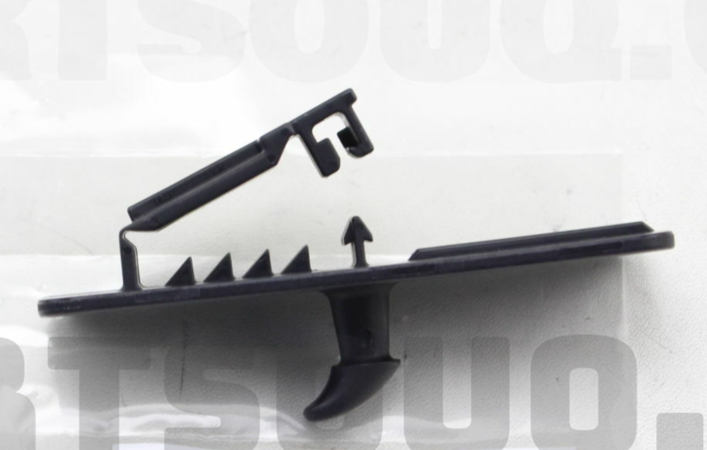

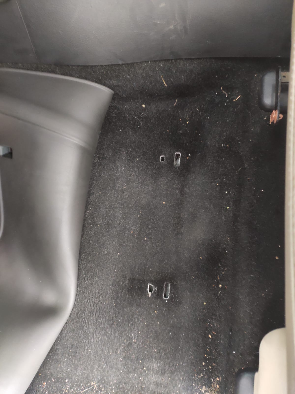

Подскажите пожалуйста номера держателей водительского коврика на Pajero 4, которые в пол вставляются.
Не могу в каталоге найти .
P-IV, Дизель 190>230лс. (прошивка от Ёжика Пыха), EGR-off, Линзованные туманки HELLA D2S, Композитная защита ABC-Дизайн.
Сообщения: 57480
Поблагодарили: 4803 раза
Поиск номеров оригинальных запасных частей. по VIN коду вопрос/ответ
Zeder7 писал(а): Подскажите пожалуйста номера держателей водительского коврика на Pajero 4, которые в пол вставляются.
7272A011
Zeder7
Сообщения: 80
Зарегистрирован: 05 янв 2011, 16:58
Двигатель:: Дизель 230л.с.
Мой автомобиль(и):: Pajero 4
Сообщение Zeder7 »
SNOOPER писал(а): 7272A011
Спасибо :*THUMBS UP*:
Теперь бы ещё понять как их устанавливать. Конструкция я смотрю системы "ниппель" :*SCRATCH*:
Сообщения: 57480
Zeder7 писал(а): Теперь бы ещё понять как их устанавливать. Конструкция я смотрю системы "ниппель"
Поднимаете ковер.
В широкое отверстие вставляете язычок что длинный.
Прижимаете крючок.
И защёлкиваете язычок.
Там всё просто.)
