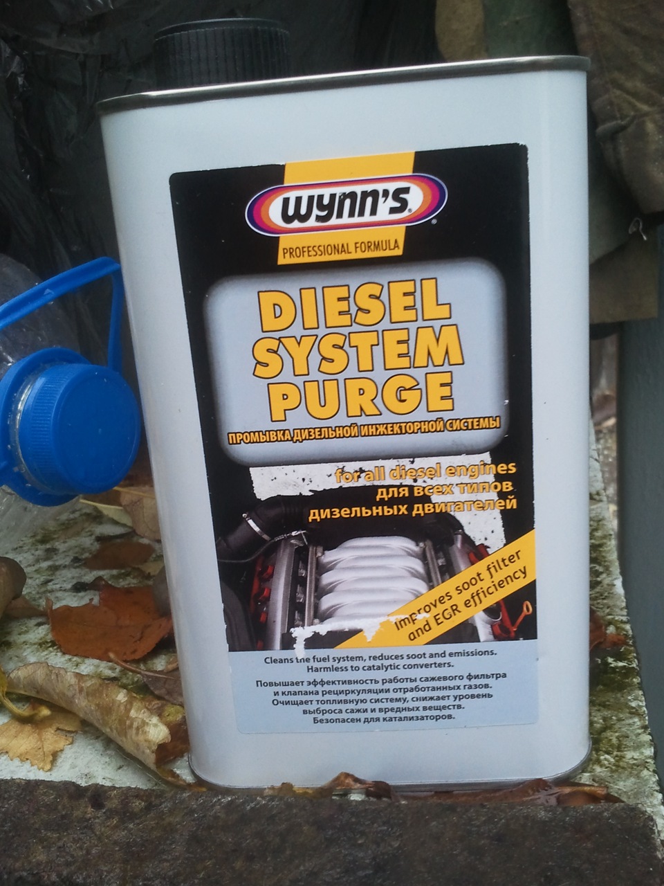

А что это за хрень моющая,я не знаю,картинку приляпай какую-нибудь и какая емкость у нее.Green Goblin писал(а):насчет грязи не знаю, все сгорело в двигателе(ВИНС) +оставлял на ВИНСЕ отмокать на ночь,не разбирал систему на последней банке... утром все собрал....машинка летит.... раз в год весной после зимы мою!!!!Начинающий рыбак писал(а):Так после мытья ТНВД лучче стало?Грязи много было?

Тара литровая, моется стендом, можно самопальным, главное не через бак, тара 1литр, ра четное количество 1 л на 2 литра объема двигателя.

Вот такая, в любом автолабазе должна быть, ну или почти в любом,
беру на промывку 2 банки по 1 л.
Или от ЛМ http://liquimoly.ru/cat/ximiya_pro/pro_ ... tka_dizel/
тоже неплохо, но с учетом ценника на сегодн. день..... ну сами понимаете
а вот по той же ссылке очиститель дизельного впуска брать не советую-хрень полная!!!!!!
ВИНС мне больше понравился....
есть еще ЛАВР, но я его не пробовал, так что за него не скажу... а ВИНС и ЛМ пользовал...
Во уже опередили меня!!!!
П.С. Насчет стенда-мыл на стенде, но если самому мыть эффект лучше, в конце мытья(сам алгоритм промывки описан в соотв. теме) можно почти в конце остановить ДВС и не разбирая систему оставить все откисать на ночь, моющее средство давно вытеснило собой соляру и заполнило собой всю топливную.... а утром подсоединить все шланги на место, завести, дать выработать из топливной аппаратуры моющее средство мин 5-10 и спокойно ехать....
