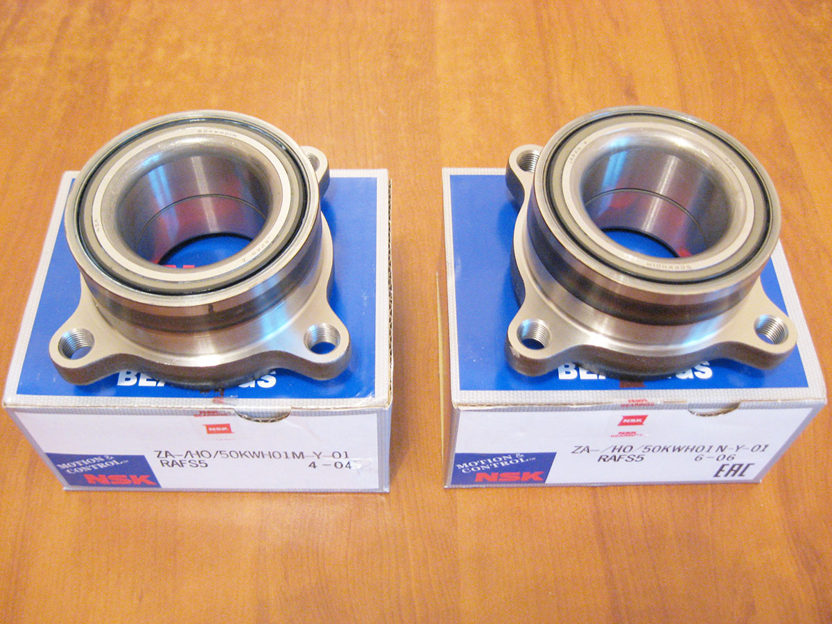

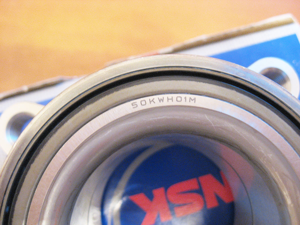

				 JEKA
				Два подшипника передней ступицы NSK 50KWH01M
Упаковка имеет немного отличающуюся маркировку
NSK ZA-HO-50KWH01M-Y-01
NSK ZA-HO-50KWH01N-Y-01
но внутри один и тот же подшипник 50KWH01M.
Продавец говорит, что 50KWH01N более свежая поставка, чем 50KWH01M.
Цена вопроса – 2350 руб. за шт.

				Дополнительный индекс М это набивка подшипника смазкой в процентном отношении. Навскидку 50-70%, точно не помню. А вот что такое индекс N?
