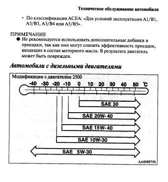

VAZ писал(а):Что бы не морочить себе голову я бы лил Мобил1 0w40, у меня правда двигатель 4М41 и нам вязкость ...w40 в заводской инструкции прописана, а у тебя, как я понял двигатель 4D56. Я на него заводскую инструкцию не читал, вроде народ пишет, что там только ...w30 рекомендовано. Хотя в англоязычном мануале ...w30 и ...w40 рекомендованы для обоих движков. Почему такой разнобой х/з.
В мурзилке для 4D56, ...w40 тоже присутствует.
Да вы что? И давно? У меня в авто 11года нет никаких 40шек для 2.5 литрового двигла.

syurasov писал(а):
krokodil594 писал(а):В мурзилке для 4D56, ...w40 тоже присутствует.
И ведь точно! Правда не в связке с 5w, но это значения не имеет! Ну значит 5W40 Eneos мой выбор!

syurasov писал(а):И ведь точно! Правда не в связке с 5w, но это значения не имеет! Ну значит 5W40 Eneos мой выбор!
Мой вывод и выбор такой же.
