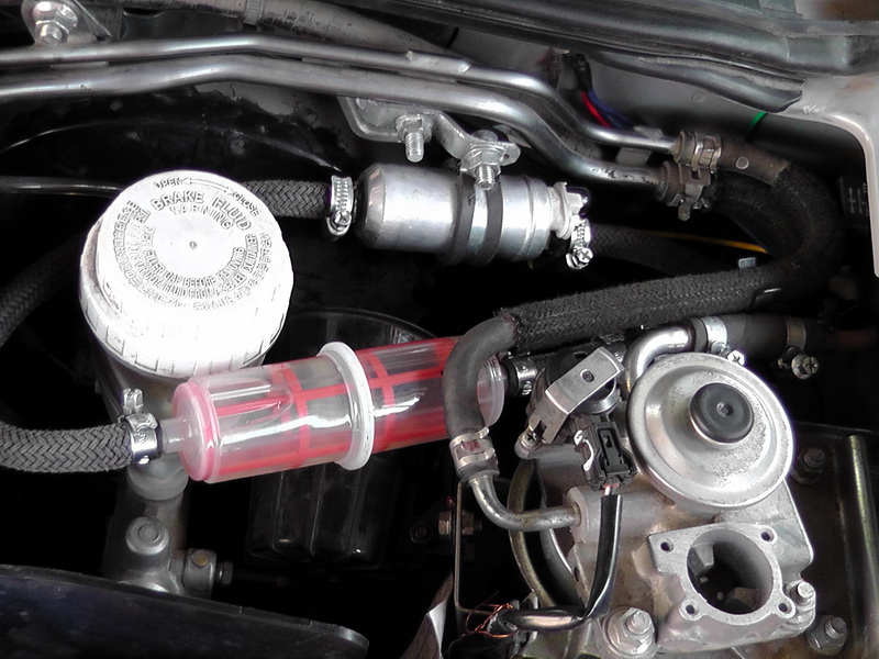

На скорости 120... так иногда на эльки по топливу ругаются. Когда нагрузка относительно большая,
а обороты без ярого педалирования опускаются на минимальные. Подкачка механическая и зависит производительность прямо пропорционально оборотам, а мощности хватает и на меньших.
Хотя остальные симтомы говорят совсем не по топливной, тот что был раньше похож.
Посмотреть ошибки надо при первой возможности. А пока сделать профилактическое действие.
Поставить конденсатор 22мкф 25в параллейно чёрному и зелёному проводу блока. Можно просто
выделить эти провода из облётки возле блока, зачистить и прикрутить конденсатор, заизолировать
и спрятать в оплётке.
Это так же поможет тем кто ловил 0093, потерю топлива в максимальных нагрузках и на сбросах.
Сглаживает броски давления под нагрузками.
Кардинально избавиться от недостатка нашей топливной, зависимости подкачки от оборотов,
как это сделано на X5, можно с помощью независимого, электрического, топливоподкачивающего
насоса. Почитать можно здесь На скорости 120... так иногда на эльки ... /idpage/22
Я себе сделал с бюджетом 1500р. У меня сначала с бака приходит топливо на прозрачный, легкозаменяемый и дешёвый фильтр грубой очистки. Что бы не пропустить момент закачки какой либо жижи. Потом на дополнительный насос и после него на штатный фильтр тонкой очистки.

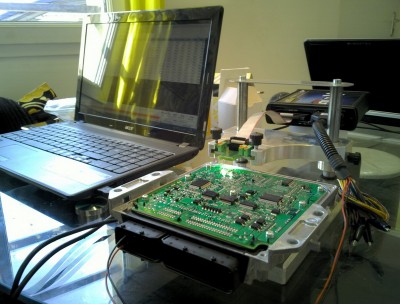

Что касается перепрошивки ЭБУ тюнинговой прошивкой, то с августа перепрошиваю П4, Спорты,
Эльки, Пайфайдеры. Стоит услуга 500$.

FGC! Игорь, так открой страшную тайну. Какие параметры управления двигателем меняются при перепрошивке?

По курсовой теоретически да, но был у меня случай когда загоралось всё и курсовая тоже, а был
выдавлен в внутрь разъёма один контакт "мамы" блока.
По перепрошивке можно много чего говорить, но простым, понятным всем здесь языком, поднимаются множество лимитов что в конечном итоге приводит к подавлению турбоямы и увеличению момента на 20%. Увеличением топливоподачи. По ощущениям как ровная 6 карта, может верха даже меньше и приятные ощущения мягкости как от занижения температуры на датчике воздуха. Некоторое падение расхода топлива, бортовик уже не врёт. Машины даже одного года делятся на версии софтов и обгрэйдов, друг с другом несовместимы, в разных софтах одни настройки в разных строчках лежат. Непросто всё.

Так другого и не дано. Повышаются лимиты - больше топлива, а оно в свою очередь рассчитывается по заводским алгоритмам и угол и превпрыск и объем.FGC писал(а): По перепрошивке можно много чего говорить, но простым, понятным всем здесь языком, поднимаются множество лимитов что в конечном итоге приводит к подавлению турбоямы и увеличению момента на 20%.Некоторое падение расхода топлива, бортовик уже не врёт.
Тут вся проблема чем шить и как шить... а лимиты поднять - дело не хитрое...
Кстати чем шьешь? Пиасини купил?
Ты вот скажи, что решил с демпфером педали евро-4 (нарастание топливоподачи ступенькой) и самой ЕГР?
PS. Не прорабатывал вопрос про тайские спорты - там вроде евро-3 и как бы можно взять за основу...

Там большой запас по лимитам? Заводские алгоритмы, скорее всего, не позволят сколько угодно увеличивать лимиты.

Время отклика улучшено, с ЕГР ничего не делали, на Пайфайдерах сажевик отключается по запросу. Лимиты можно перейти, что бы превратить машину в груду металла.
Хороший инструмент этот, с своим софтом по желанию. http://ecutools.ru/chip-tuning-equipment/k-tag/

Воти меня смущает тюниг ЭБУ поставленный на конвеер. Все таки необходимо индивидуально подходить к настройкам близким к экстремальным.FGC писал(а): Лимиты можно перейти, что бы превратить машину в груду металла.

Вам всем не угодить.
К экстремальным никто не приближается. На самом деле очень даже ничего, температура даже несколько падает.
