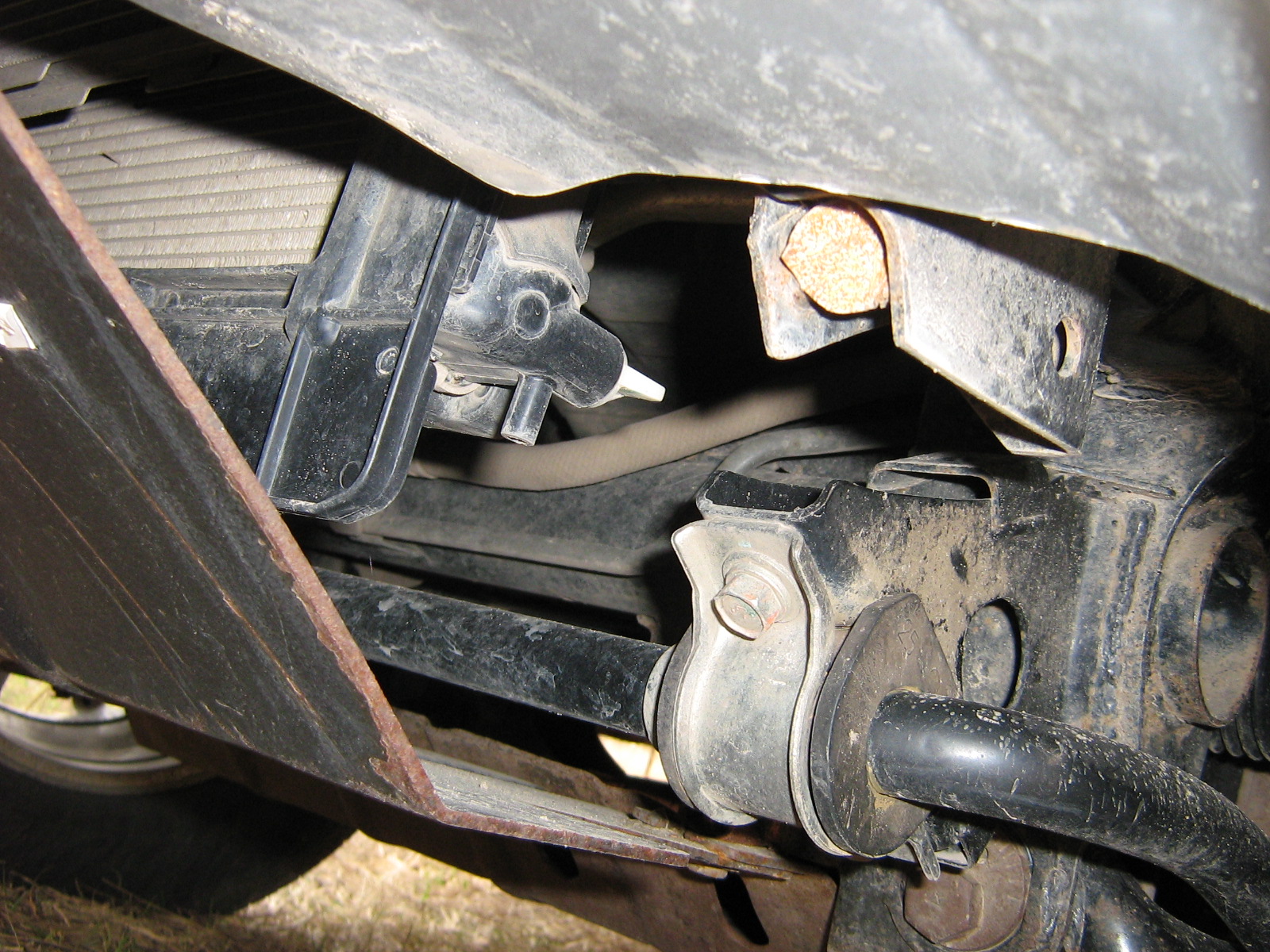

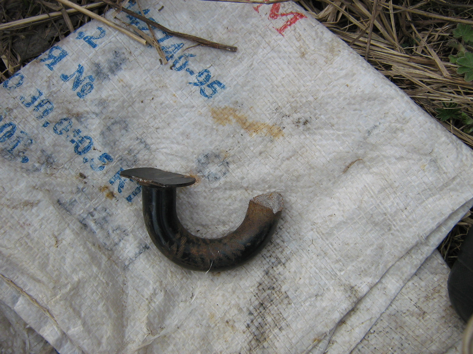

К слову о метале, оторвал передний буксировочный крюк, лихо мимо меня пролетела лебедка МТМ, думал расплелась петля на тросе, оказалось все по другому.

Они мне никогда не нравились - для этой машины явно слабая закорючка. Там должен быть прикручен на два болта полноценный кусок стали с отверстием под трос.

А по мне так сработал предохранитель, чтобы рама живая осталась...

Вполне возможно. Так как не знаем вводную, куда тянули. Если в бок, то пусть уж лучше крюк отвалится.
Да скорее всего в бок и тянули. Других вариантов сломать сей пруток нет. Просто так получилось :)

Лебедился вперед угол 5–10 градусов, повис на брюхе на последнем снеге, за вторую петлю вытащил без особых проблем при большем угле.

AndreiKo писал(а):К слову о метале, оторвал передний буксировочный крюк, лихо мимо меня пролетела лебедка МТМ, думал расплелась петля на тросе, оказалось все по другому.
Может раковина в металле? В выходные позапрошлые в паре с Дискавери I пробивали дорожку в снегу, Диско был первым, влетал в снег с разгона, садился - я его выдёргивал. Ничё не отвалилось :)
+1 - или посмотреть внутри ржи нет ли, но фото не видать. Бывает такое увы.

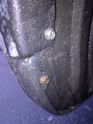

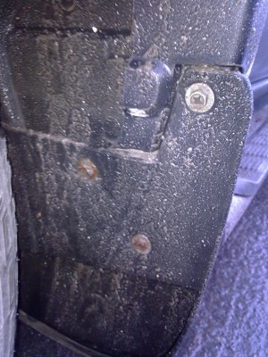

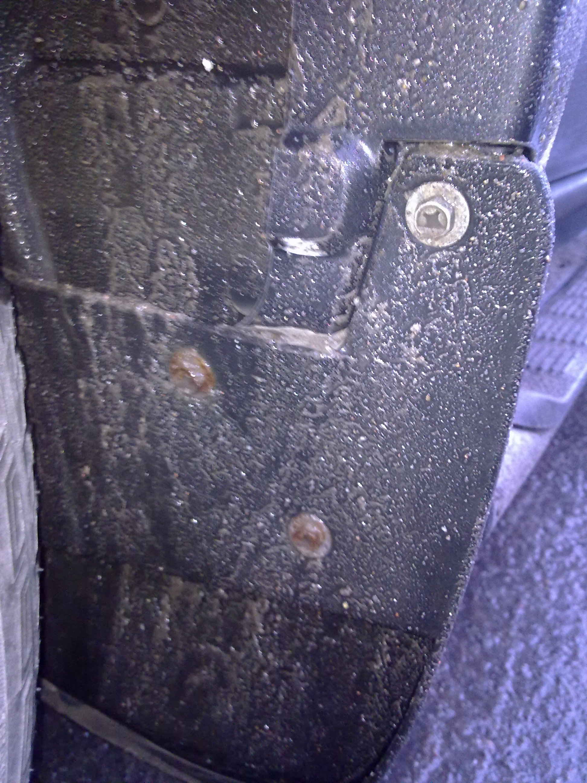

Эти саморезы не трогал 1.5 года... Причём Все штатные.... Какие из них не Китай? ::-D:
Вот так и вся машина.... Прикольная лотерея *Мицубиши Моторс* :)

Свят писал(а): Видать есть ::-D:
да и хрен на них, ну почистить можно перед продажей ::-D: , брызгавик не крюк, пока сгниет и отвалится - внуки уже на пепелацах с графицапой будут летать. причем поверь - именно китайского производства.
Можно отнестись философски - в жизни все тленно. Да и не поломка это, а так - чисто где-то украшение)))) Женщины на машину смотрят, а не на болты ржавые)))
По теме - скрутить, налить в какую емкость немножко масла, зачистить болты, прокалить на огне, сразу же горячие окунуть в масло. Немного даст эффекта. Так супруге на гравитару вешал брызгавики, ну как то зиму почти продердались саморезы)))
