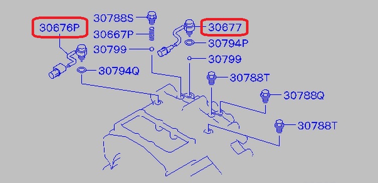

ребята, памагыти, отсюда к вам кочую http://pajero4x4.ru/bbs/phpBB2/viewtopi ... 1&t=122308
задумал датчики поменять, которые на моргающую лампу подключения переднего влияют, какие заказать из них?
Экзист по запросу выдал один номер MB 811554 он действительно есть на схеме под циферкой 30676Р
А вот есть и еще один MB886426 это что за зверь, тоже менять?
На схеме под циферкой 30677

MB 811554 — датчик положений 2H-4HElvis4791 писал(а):ребята, памагыти, отсюда к вам кочую http://pajero4x4.ru/bbs/phpBB2/viewtopi ... 1&t=122308
А вот есть и еще один MB886426 это что за зверь, тоже менять?На схеме под циферкой 30677
MB 886426 — датчик положений 4Н-4L
А вы уверены что датчики не рабочие?

Вчера наконец то дошли руки и до замены клапанов системы подключения пп. Что бы подлезть и правильно перекинуть хундаёвские клапана пришлось снять воздухан,бачёк гур,тепловой экран. Не обошлось и без косяков(отломили носик одного нового клапана,когда снимали с него трубку-заклеили цианакрилом,залили пластмассой).Проверил старые клапана- есно не дышат.Перекинули клапана на родной кронштейн,соединили как грится по образу и подобию,подключили,собрали. Всё заработало как надо,НО сегодня утром -12 пп не отключался,точнее лампа мигала пока не отъехал километров 10 от дома...буду дальше тестить...
пысы после морозов попутно обнаружилась течь мала с рулевого редуктора и умерший передний амм

Доброго времени суток, уважаемые форумчане, замигала лампочка, ну в общем как у всех, полез под машину, в принципе во всем разобрался, лампа мигает из-за того, что шток пневмопривода муфты не входит полностью в редуктор, т.е. шток при включении двигателя двигается, но не до конца. Опытным путем также было определено, что при отключенном передке, т.е. когда вакуум подается на трубку с желтой меткой (отключение моста) воздух начинает всасываться в синюю трубку, а именно, когда я ее (синюю) снял с пневмопривода то пальцем чувствуется, что в месте подключения синей трубки в пневмопривод всасывается воздух, насколько я понимаю так быть не должно, вроде камеры пневмопривода должны быть герметичны и не зависимы друг от друга? Прошу вашего совета.
Дико извиняюсь если такой вопрос уже был, но осилил 40 страниц, но такого вроде не встретил.

ByZyKa проверь работу клапанов,у мну оба были мёртвые....ну и все трубки продуй

Клапана рабочие, трубки продуты, вопрос в том должны ли быть герметичны, т.е. не зависимы друг от друга воздушные камеры в пневмоприводе муфты? У меня если дуешь в одну трубку пневмопривода то выдувается в другую.
