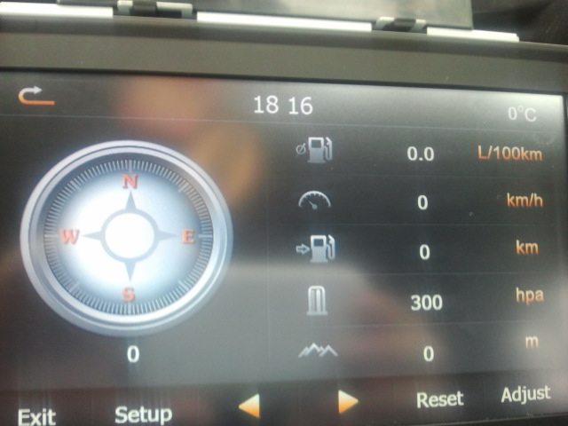

Vlad_45 писал(а):на днях получил от боба s100, подключил все в соответствии со схемой, кнопки на руле заработали только после их настройки через меню, инфо БК так и не выводится.

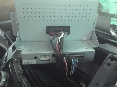

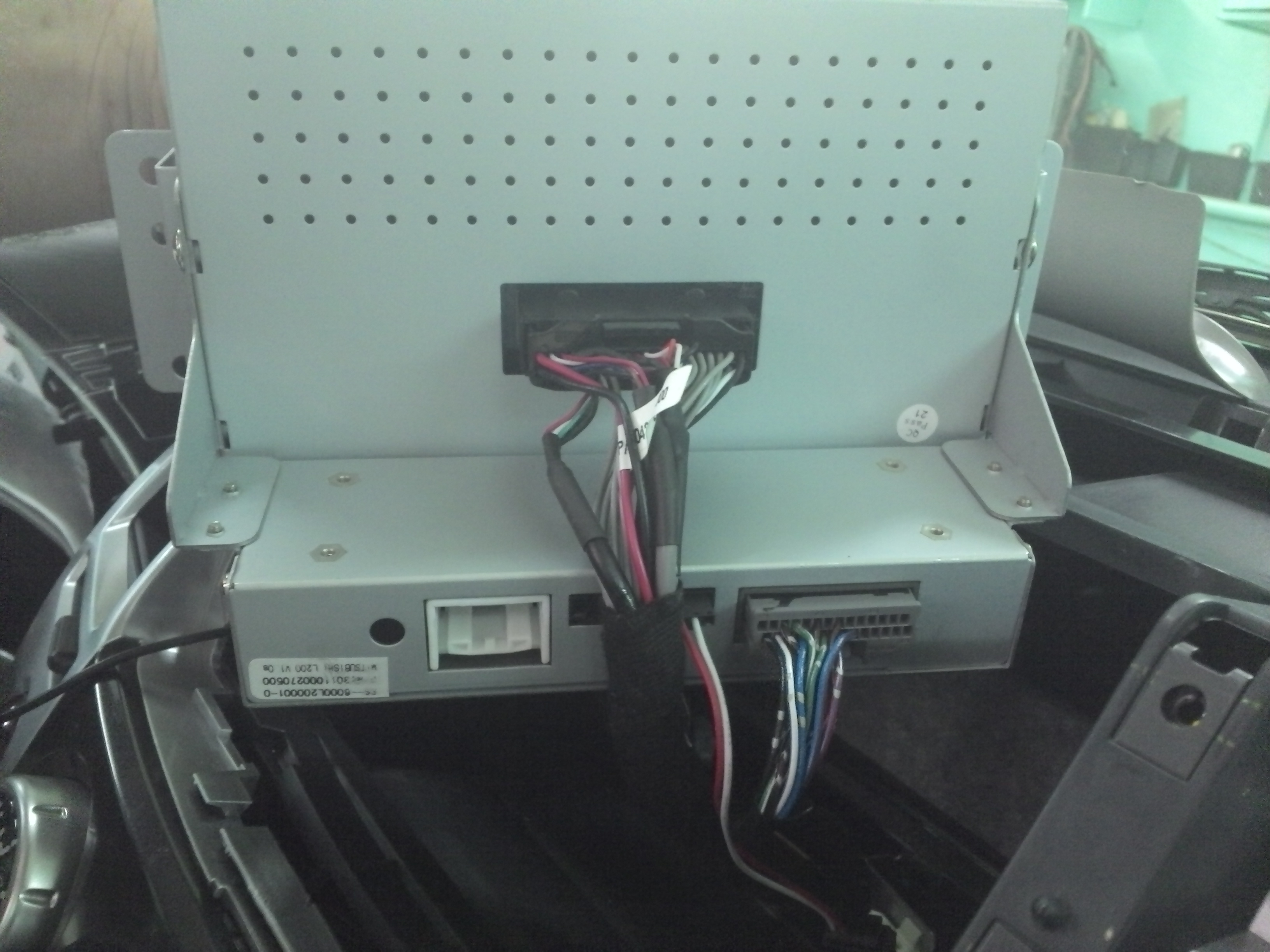

радио работает не хуже штатного. установку делал по схеме, пришедшей вместе с мафоном. Сейчас у меня ее нет под рукой, поэтому выложить не смогу, по-моему она есть на сайте witson.com в описании мафона на одной из вкладок.
фото по установке:

А вот этот серый разъем на CANe у меня в него нечего вставить почему-то((( схема то есть...может потому что у меня машина 2008 года”

где вы все берете этот серый штекер который вставляется в канбас? У меня МПС 2008 года, такого штекера нет...может переходник нужен?

У кого-нибудь на s100 работают кнопки на руле и канбас? если да, тот как сделать чтоб все заработало? прошивка? или что еще?

Кнопки заработали сразу после их настройки через меню. Канбас не работает

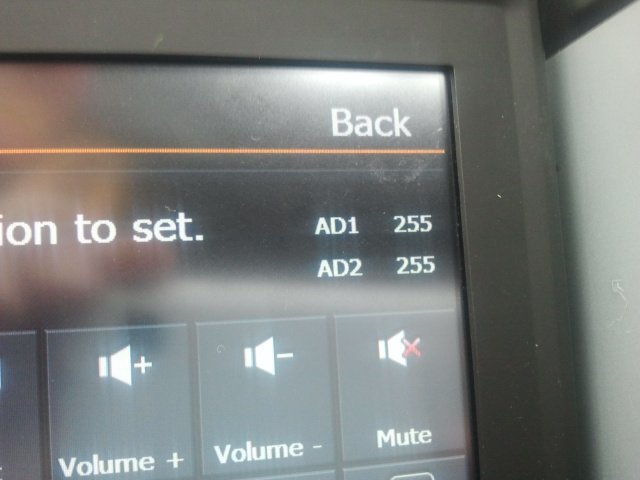

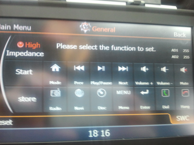

каким образом. я пробовал но кнопки не реагируют. у тебя один штекер большой с двумя проводами куда-нить подключен? как прошивка стоит? № можешь написать. у меня в углу на кнопках стоит 255 и не меняются.

переведи на русский язык ее и еще раз попробуй
