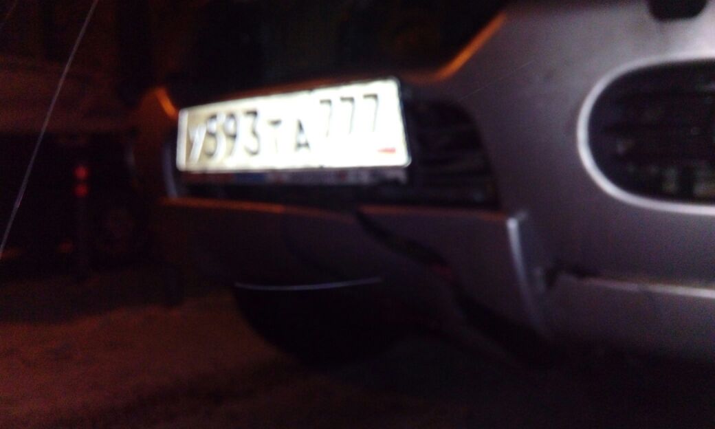

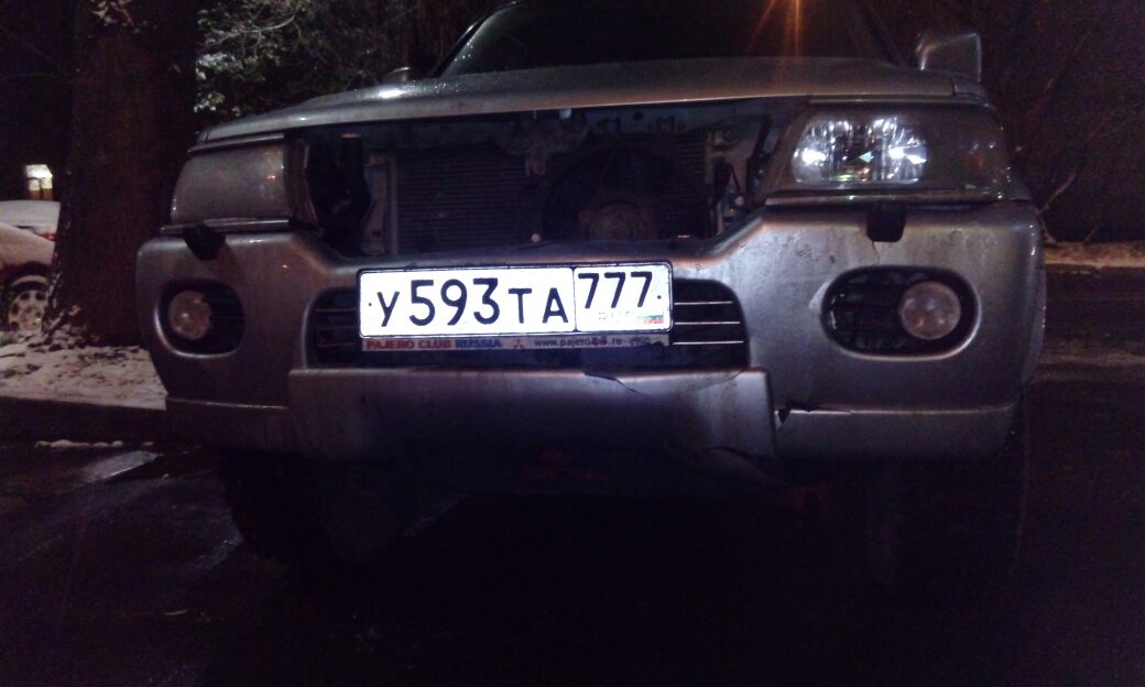

Разбил передний бампер. Впилил в зпд в крайслер, сраный америкос с уродскими фарами....отвлексч на грязное сттекло и катилсч к светоыору и даже не ториозтл. Бампер минус....
