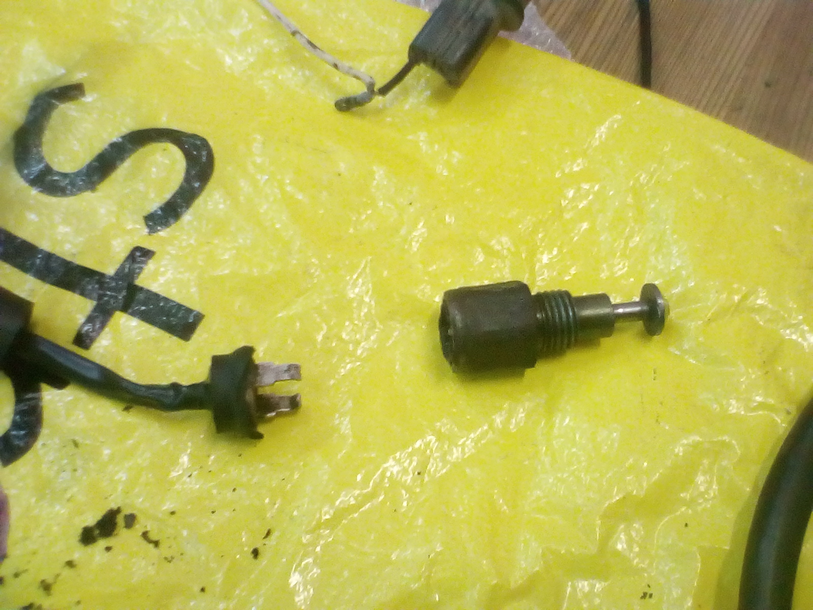

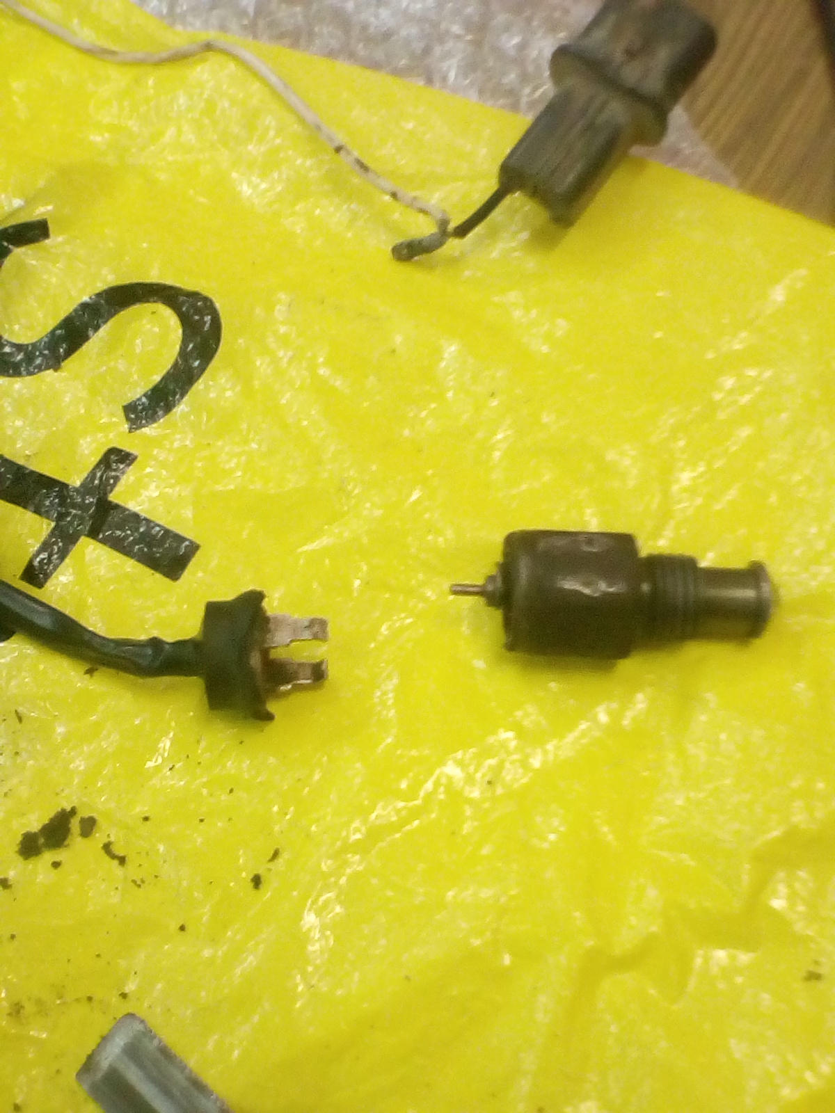

Re: блокировка заднего дифференциала
Поломался корпус датчика блокировки, кто нибудь пробовал чинить?

Перестала включаться блокировка заднего моста. Скинул шланги. Насос молчит. Снял, разобрал почистил смазал. Собрал, подключил. Насос затарахтел. Ставлю на место. Блокировка не включается. Лампочка мигает и всё. Скинул шланг. Насос дует. Попробовал заменить шланг, подключил с насоса напрямую. Результат - ноль. Провода с датчика вроде в норме. Мембрана в мосту?
Как можно проверить физически включается или нет блокировка в мосту?
И ещё вопрос, если мембрана в мосту порвана, насос постоянно качает и так же как штатно несколько секунд и вырубается?
