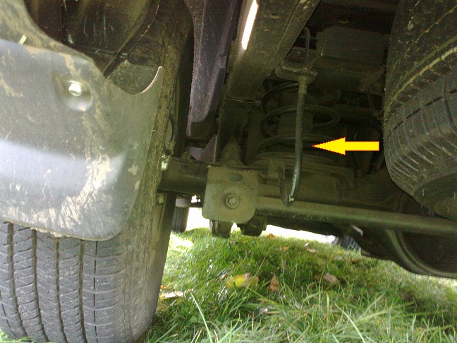

Re: Помогите информацией новичку! "вопрос-ответ"
Покатался по полям. Нагреб травы муравы. На этой трубке весело не мало. Что за чудо трубка и куда ее деть подальше от обрыва?
PERESVET
Чудо трубка- тормозной шланг. Перенос возможен- сделаешь- раскажи
А вообще- надо быть аккуратнее....
