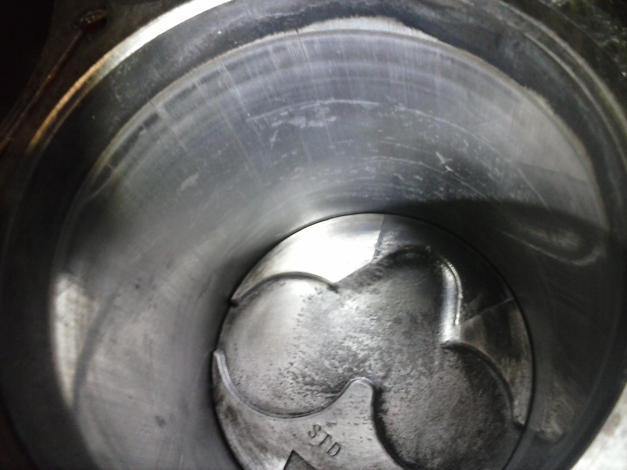

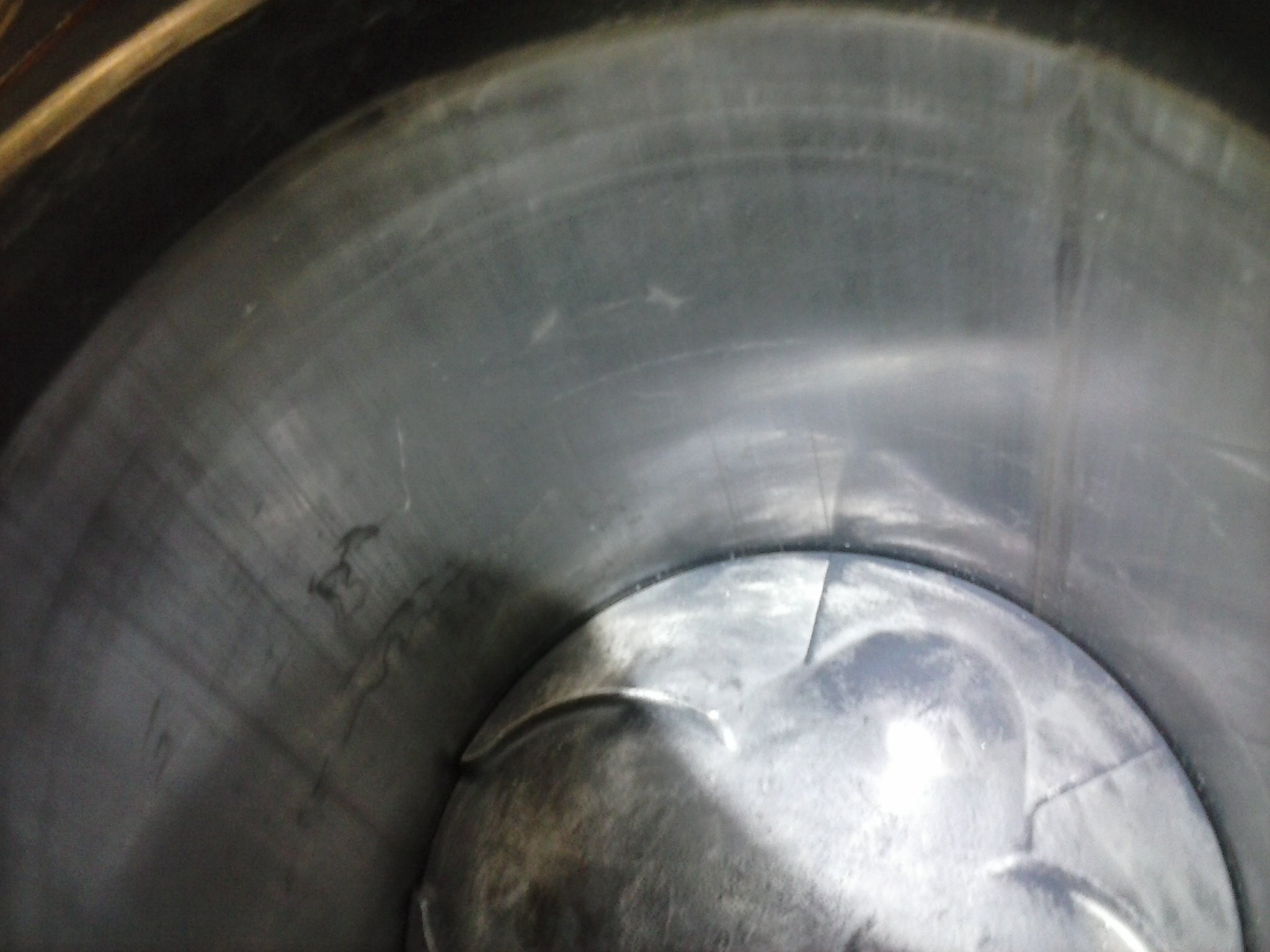

Если есть трещина ее хорошо будет видно, прям как трещина и обязательно цельная по кругу? Седня снял головку опять, глянул цилиндры. В двух цилиндрах есть какие то кривые царапины по пол круга, но на трещину не очень смахивает и в 1, 2 цилиндрах было немного то ли воды то ли антифриза (не понятно из за прозрачности жидкостиPteradaktel писал(а):В принципе - такую гбц можно ставить,это наоборот неподойдет.
А раз булькает, то внимательно гильзы осмотри..у меня трещина пошла по кругу, примерно в сантиметре от края..
как то так
Вот есть снимки царапин в двух цилиндрах

Явных трещин не заметил,но фотки так себе правда....хотя точно скажу,что хона у тебя уже нет на стенках гильз!Passim писал(а):Если есть трещина ее хорошо будет видно, прям как трещина и обязательно цельная по кругу? Седня снял головку опять, глянул цилиндры. В двух цилиндрах есть какие то кривые царапины по пол круга, но на трещину не очень смахивает и в 1, 2 цилиндрах было немного то ли воды то ли антифриза (не понятно из за прозрачности жидкостиPteradaktel писал(а):В принципе - такую гбц можно ставить,это наоборот неподойдет.
как то такантифриз у меня красного цвета) а на верхних кромках местами налет как бы крупинками темножелтого цвета.
