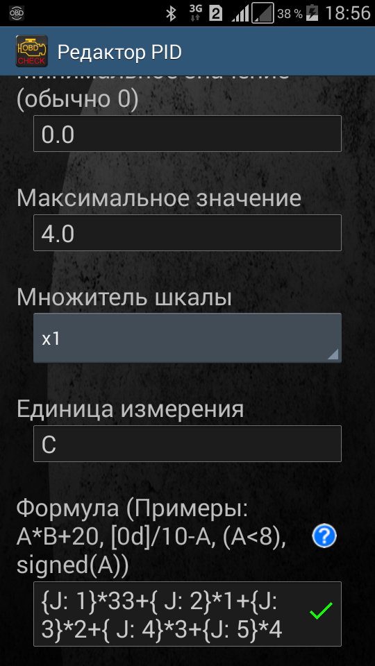

"Mitsu ASX АКПП Паркинг-Нейтраль","A/T P-N","2102","{J:0}","0","1","off/on","7E1"
"Mitsu ASX АКПП Задний ход","A/T Rev","2102","{J:1}","0","1","off/on","7E1"
"Mitsu ASX АКПП передача","Передача","2102","{J:2}*1+{J:3}*2+{J:4}*3+{J:5}*4","1","4","","7E1"

cintakc писал(а):посмотрю...
Код: Выделить всё
Попробовал эту формулу от МПС осталось, только убрал 5 передачу все работает на Лансер 10. Теперь и температуру и номер скорости видно. <br />Еще раз отдельное спасибо.

Всем привет. Есть синяя приблуда. Версия 2.1. Работает, показывает. Но темп АКПП не хочет. А конкретно, прописываются формулу f-40 , показывает -41. Пропишу -50, соответственно -51. Про писал формулу температуры охлаждайки. Показал 249. И что самое интересное стрелка стоит на месте. Машина поджеро 4 3.0, коробка четырехступка, араб, 2007г. Тему уже устал читать. Может кто подскажет. И подумываю купить с прошивкой 1.5.

От туда и брал. Почему температура не поднимается, а стоит на одном месте? Как на ноль поставить я уже сообразил.
